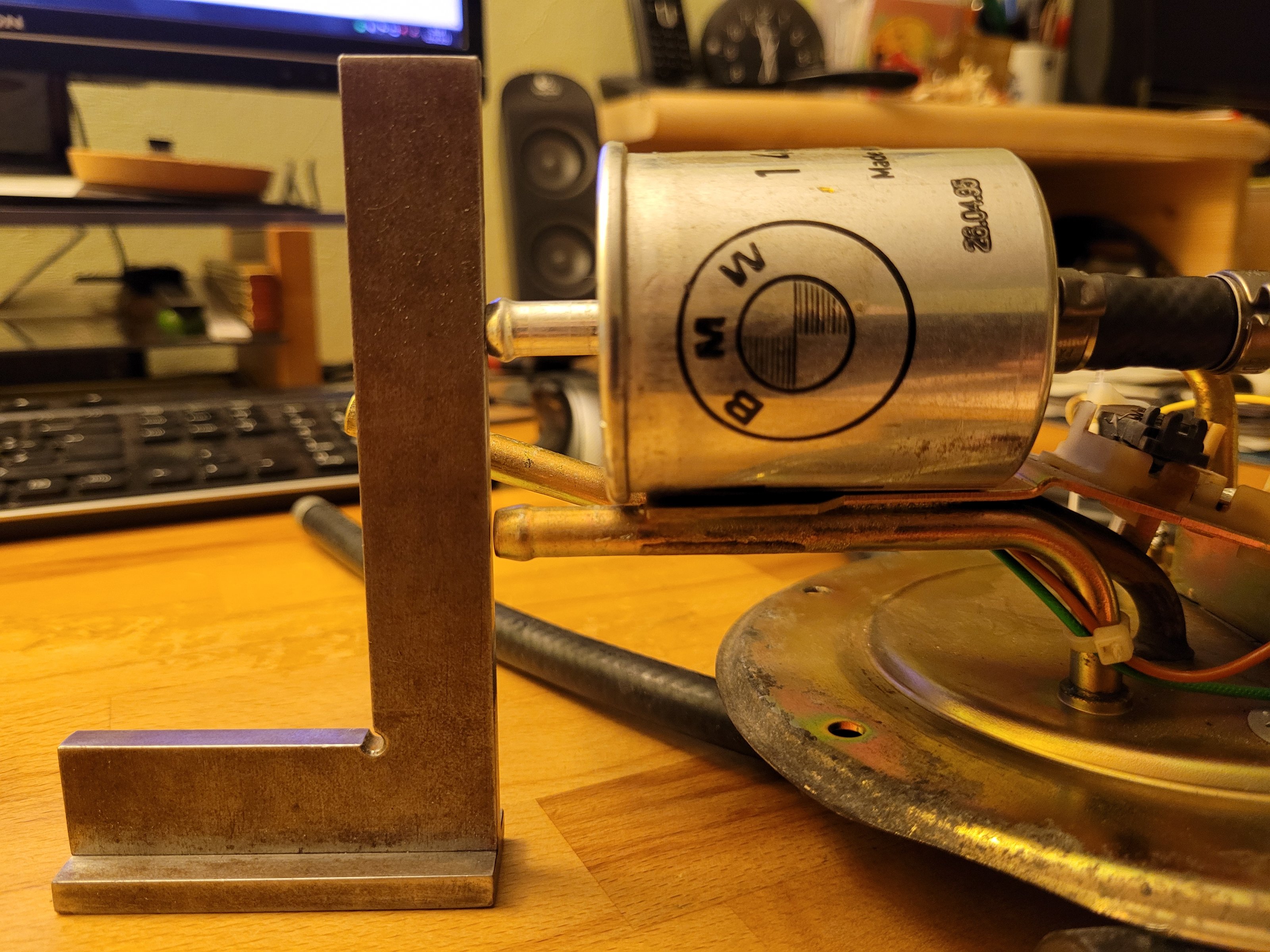

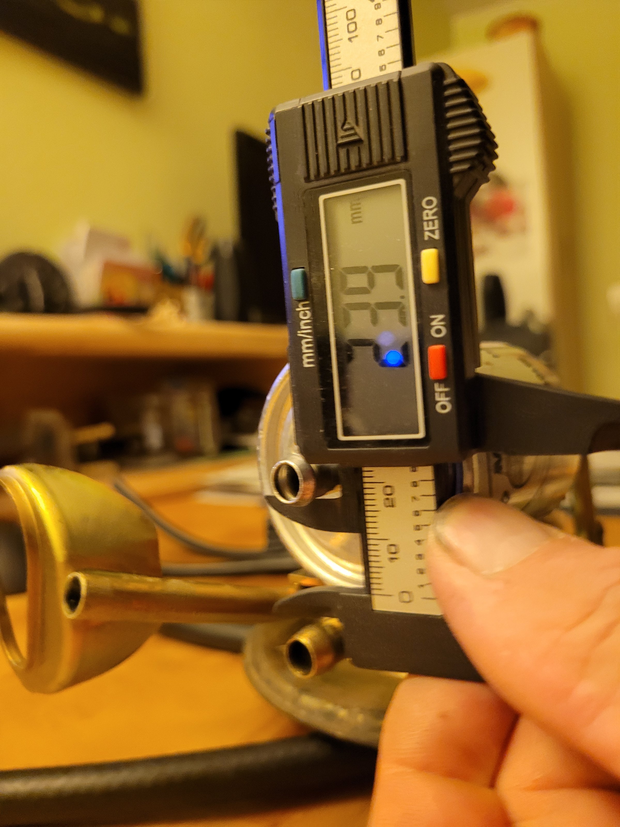

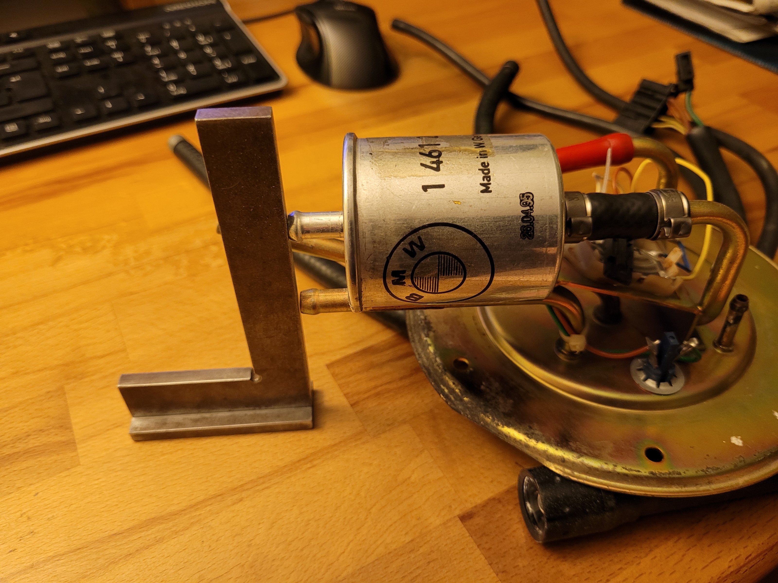

also mit Schlauch ist das auf einer Seite bei Q Tech länger.
Allerdings die Schenkel am Bogen fast gleich, auf jeden Fall kürzer als meins.
Ich meine eine Seite durften nicht zu lang sein damals als ich das bei meiner verbaut hatte.. Ein Langer Schlauchbogen von 20 cm ging damals auch nicht, ist irgendwie mit dem Tankgeber oser so kolidiert. Deswegen wollte ich das mal ansehen ein Bild zeigt das ggf auch schon.
2 Wochen ist deutlich zu lange aber danke..

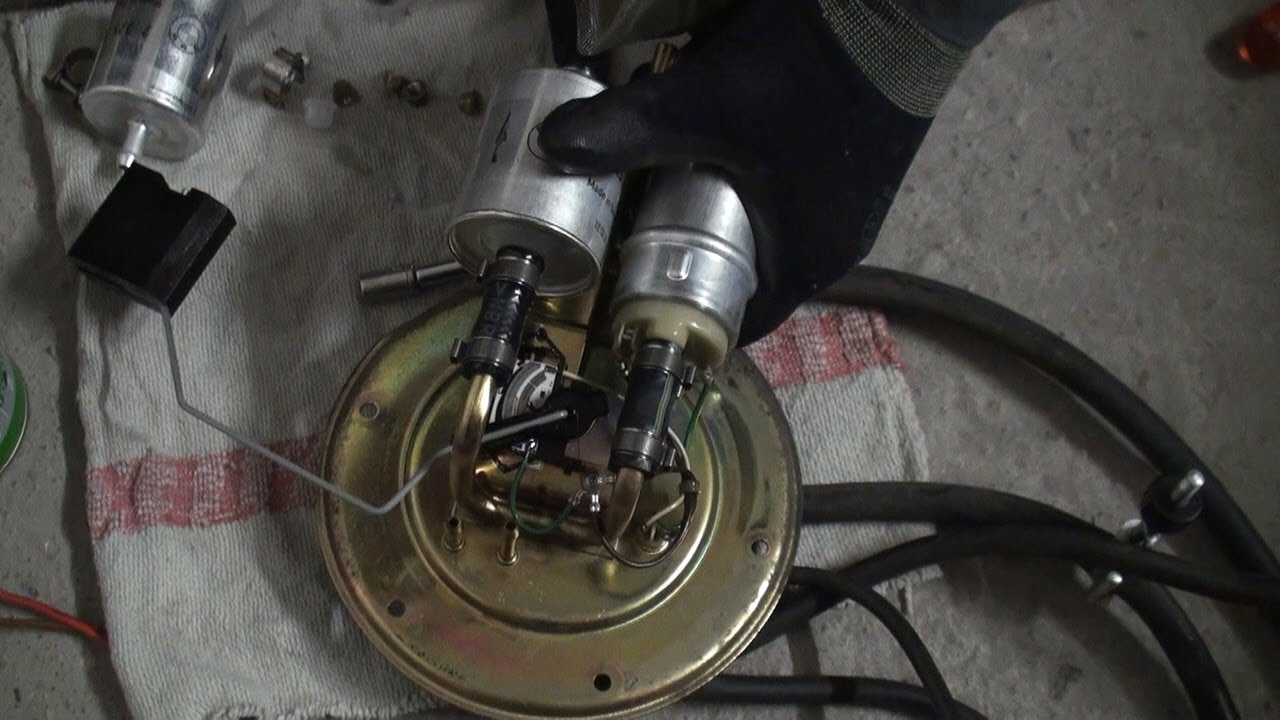

Hilft Dir das eventuell weiter..? hab ich aus dem Netz..

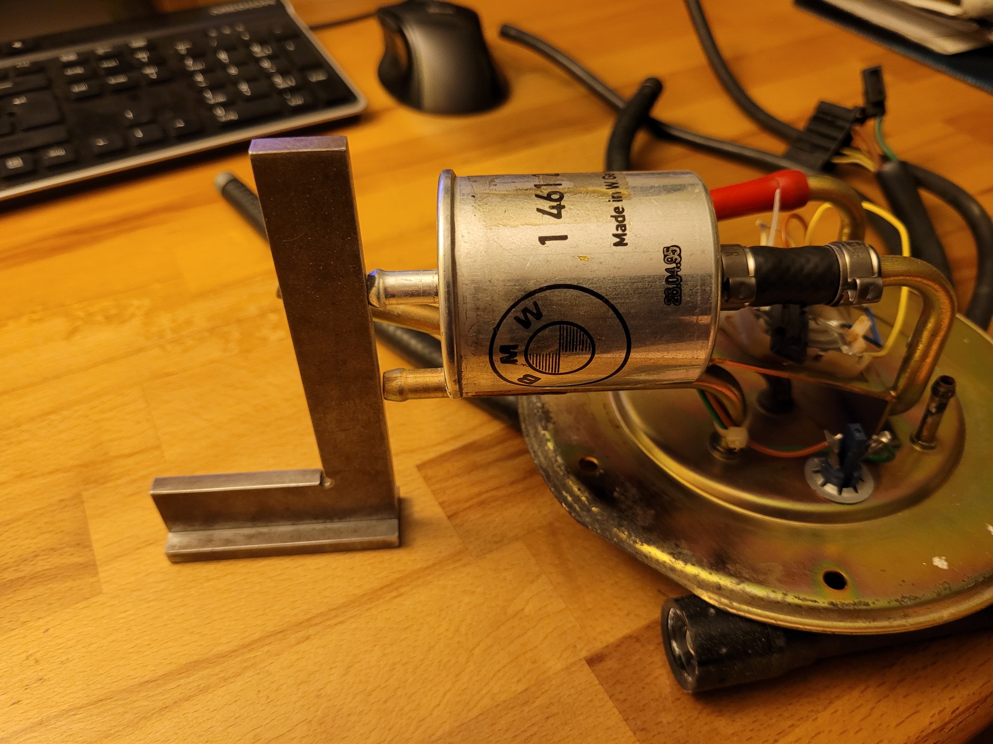

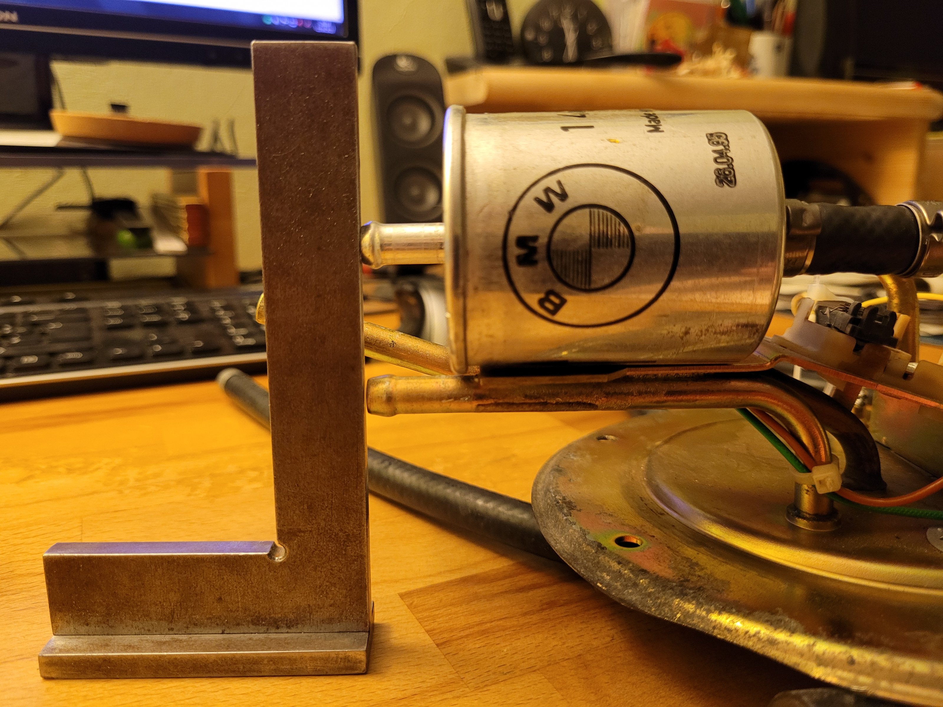

auf dem Bild von Fritz sehe ich ein Stahlverbindungsrohr am Blechdeckel fest mit kurzen Schlauch Stücken zwischen Filter und Pumpe.. Keinen Gummibogen der duch U und Schlauchstücke ersetzt wird.
Sicher dass das Bild von der 1150 GS ist? Du brauchst ja R1100GS..
Leebmann : Gummibogen Kraftstoffversorgung / Pumpe / Filter - BMW R21 (R 1150 GS) R 1150 GS 00 (0415,0495) (0415) - BMW Ersatzteile - leebmann24.de Und der hat bei der R1150 ungleichlange Schenkel..
Edit ich habe ein Aussagfeähiges Video gefunden, der Bogen sitzt auf der Anderen Seite beim grünen Filtersieb, sorry.
12:44 sieht man das..
Stimmt Klaus...ich hatte es bei meiner letzten Demontage auch als einfachen Bogen von Filter zu Pumpe im Kopf...und ja ich hab eine 1100GS Jg. 94 mit Kunststofftank...
Vielleicht gab es mal eine Aenderung..?
Dann wären meine Fotos aus dem Netz von einer 1150GS?

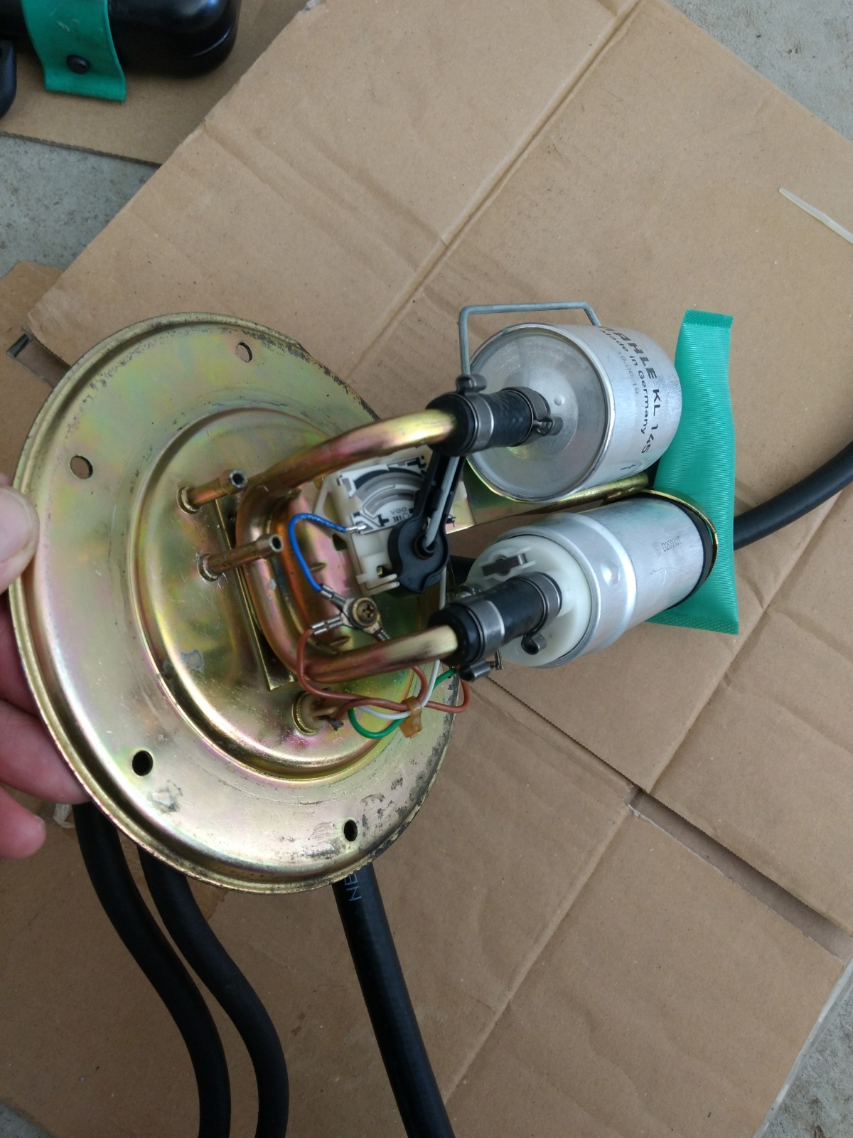

Wenn's hilft >> von ner 11er

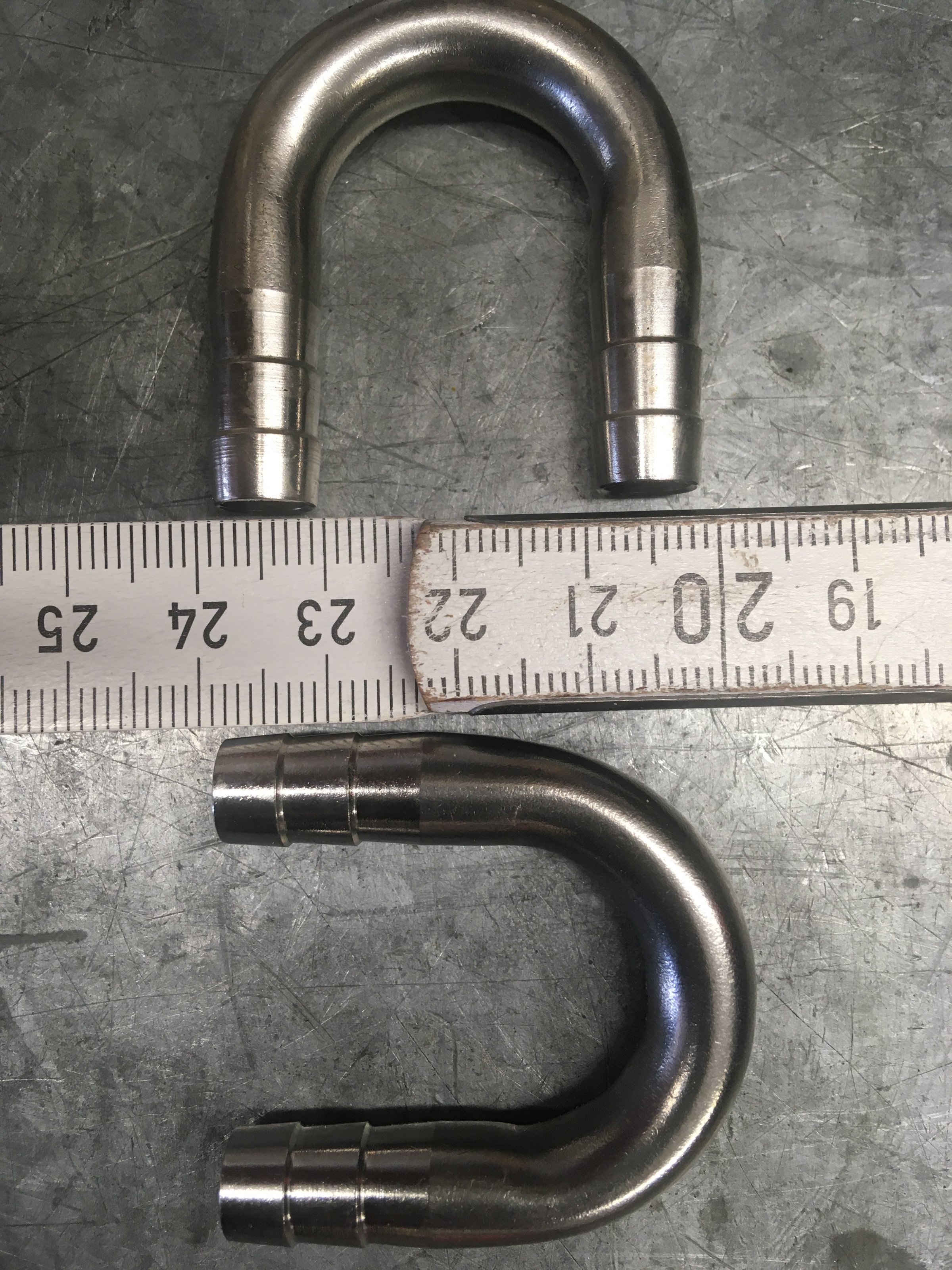

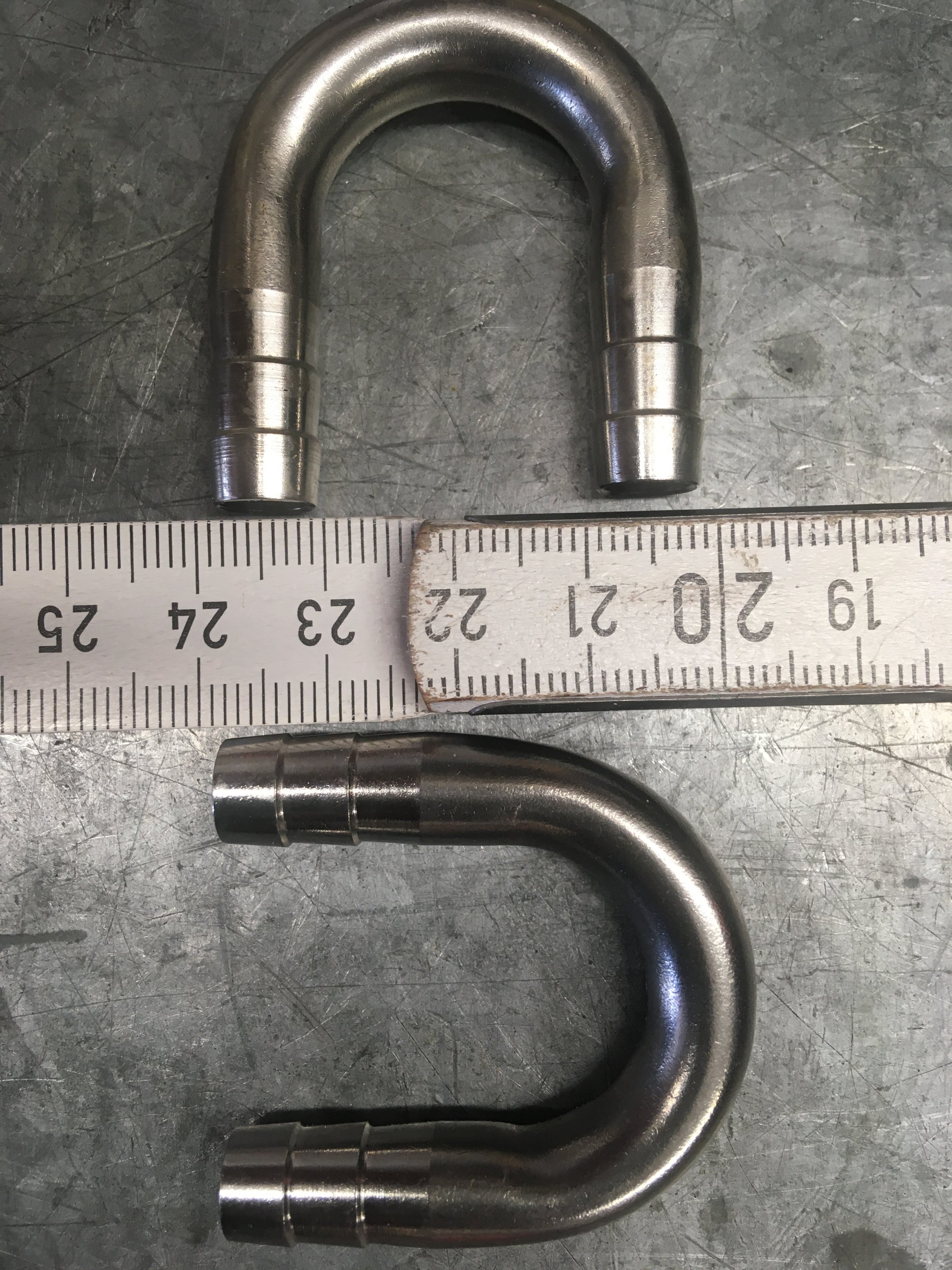

Wie ich oben schon bemerkt hatte, länger ist in diesem Ausnahmefall net besser...😎
Ich hab unten mal 2 Bierbögen fotografiert.
Die Breite vom "U" ist ideal und kaum variabel, die Schenkel vom "U" dürfen so kurz sein, daß der Schlauch plus Schelle geradeso draufpaßt.
Meine "Us" sind nahezu quadratisch ausgelegt, flacher wär besser!
Vor dem Verbauen dieser "Us" werde ich die Schenkel um eine dieser Wiederhakenstufen kürzen.

Hab gerade vor kurzem den Bierbogen unverändert verbaut und alle Schläuche im Tank ersetzt. Hat problemlos alles gepasst beim Zusammenbau, trotz 2 verbauter Schraubschellen (können ja nach Position breiter sein und dadurch Probleme beim Zusammenbau machen, hatte dummerweise nicht mehr ausreichend Oetiker liegen...). Den Bierbogen kürzen erleichtert wahrscheinlich den Zusammenbau, ist aber kein muss.
