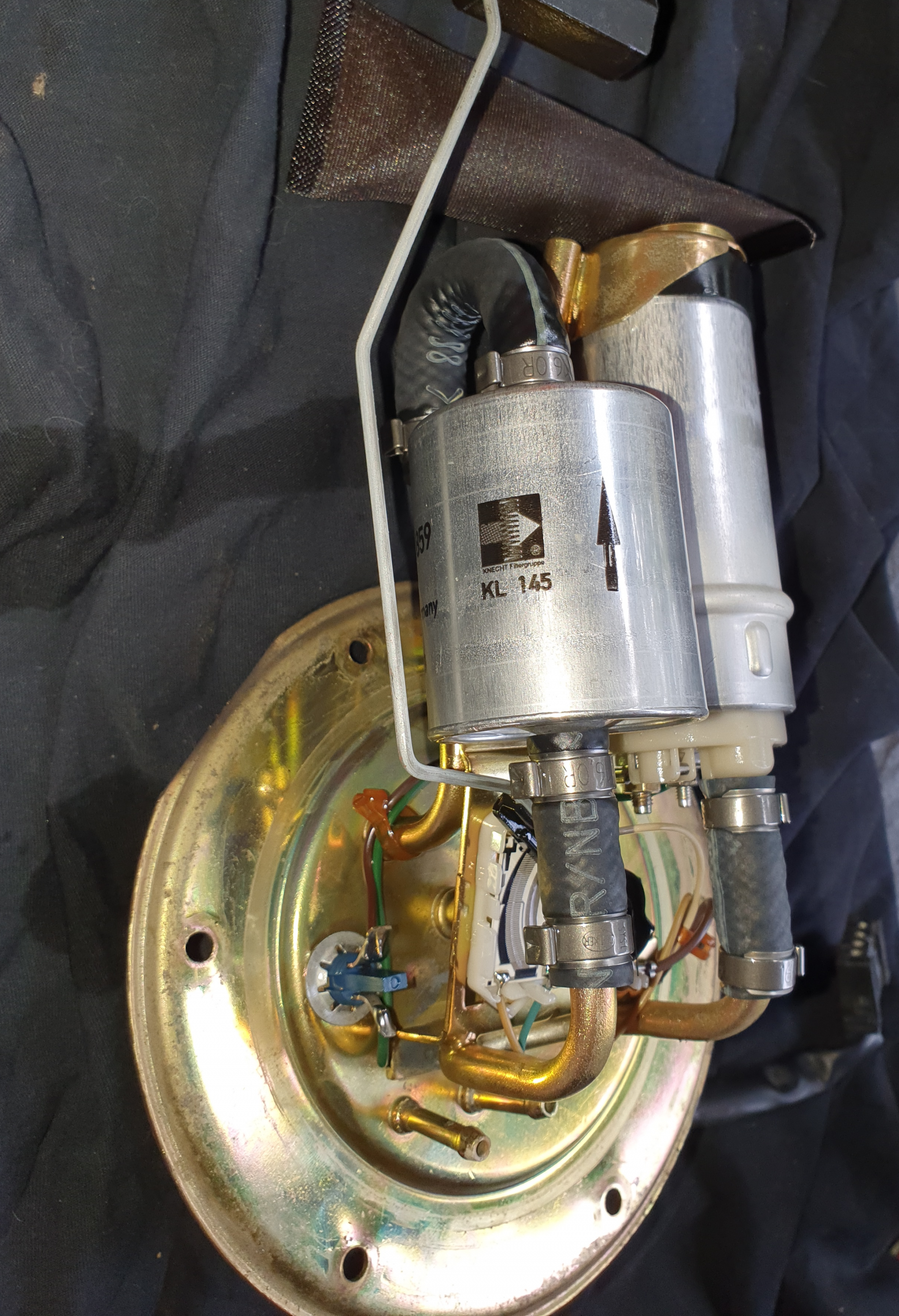

noch mal zu der Anzahl Schellen,
es sind 2 Klemmschellen bei dem U Bogen dabei mit 2 kurzen Schläuchen
es sind 2 Schraubschellen dabei beim Filter mit kl Anschluss Schlauch zum Rohr.
So hatte ich angeboten.
Wer denkt mehr zu brauchen, bitte vor Versand melden.
Ich denke aber dass man die Alten Schellen erst mal nicht gleich aufzwickt sondern vorhandene Schraubschellen wieder verwenden kann. Von daher hat man Reseve. Einfach einen Tropfen Öl vor dem Aufschrauben dran..
Viel Erfolg.
edit: ich werde noch eine Schelle beilegen bei den noch nicht versendeten Bögen,
edit 2: leider sind schon alle Krafstoff Filter und der Intankschlauch
wieder vegriffen, Nachschub kommt aber.

so nun gehe ich noch an den Rest, Dach ist wieder dicht..
das war Fritz und Bernd mit allem
Also Pumpe U Bognen, Krafi 1 m Tankschlauch? 5x8 mm mit 4 kl. Schellen Pumpensieb grün.
Bild vom Bogen kommt auch noch oder soll einer der Belieferten hier bitte einstellen.

das wäre auch gut mit dem Original Gummibogen vom beruhigenden Gefühl, Hauptsache man macht die porösen Dinger auch mal nach 20 Jahren raus, bevor sie Platzen und man steht.

So die 2. Serie ist am Werden.
Das Zeil war nun die VA Bögen durch Kupfer zu ersetzen das sich meiner Bördelmaschine nicht so widersetzt. Ich konnte die VA ja nur konisch am Ende erweitern, weil Das Mat sehr steif ist und durch die geriffelte Klemmung rutscht bevor der Nippel angequetscht werden kann.
Im 2. Schritt habe ich die ganzen 12 er Pumpen geprüft und nun auch noch zwei 11 er Pumpen Typen
eine hat ca 90 L/ h und läuft leiser die andere sogar 120/ h und ist schneller dafür lauter, jeweils unter 3,5 Bar Durchlauf gemessen
Die 12 er Pumpen wurden nur mit den anliegenden 9, 6 V gemessen, die hatten aber zum Beispiel nur 66 L/h allerdings 7 Bar maximalen Druck, was für Tuningprojekte interesannt wird Bei 5,5 Bar hatte ich noch ausreichende 48 Liter in der Stunde. Bedenken muss man dass der Momentanbeninverbrauch auf der Renne im 3. Gang 30 % ? Beschleunigungsanreicherung durchaus über 25 Liter sein kann.
Aber auch da könnte man sogar 14 V Bordspannung anlegen und wäre sicher, wenn man Bedenken hätte.
Das Kupfer Biegegerät ist nachgebaut braucht noch etwas.. Dann gehts an die Versendung.
