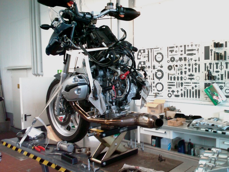

ich habe seit einigen Wochen eine 12er GS, Bj. 04, die einmal komplett zerlegt war (jedes Einzelteil) und mit neuen Verschleißteilen wieder aufgebaut wurde. Jetzt ist es mir schon mehrfach passiert, dass ich Schrauben fand, die von Hand rein- und rausgeschraubt werden konnten. Dies stärkt jetzt nicht unbedingt mein Vertrauen in das Moped, könnte ja auch was wichtiges lose sein. Darüberhinaus sind in letzter Zeit immer wieder Öltropfen unter dem Unterfahrschutz. Diese stammen aber nicht aus dem Motoröl-Behälter, sondern scheinen von oben auf diesen herabzulaufen. Ausserdem ist das Öl sehr hell, heller als das Motoröl im Schauglas. Evtl. ist auch hier irgendetwas nicht richtig verschraubt? Ich hatte allerdings kurz vorher Öl nach Vorschrift, aber bis das Auge fast voll war, aufgefüllt - vielleicht auch Öl aus der Entlüftung? Inzwischen habe ich wieder etwas Öl abgelassen.
Gibt es im Umkreis von Essen jemanden, der so vertraut mit der GS ist, daß er mir bei der Schraubenkontrolle und Lecksuche behilflich sein könnte?

das Problem an meiner GS war, dass zu lange Schrauben am Schwingenlager verbaut wurden. Nach dem Anziehen mit korrektem DM und anschließender Probefahrt des Schraubers waren die Dinger wieder lose:eek:. Da war jemand beim Zusammenbau irgendwie nicht ganz bei der Sache.
Danach wurden aber keine weiteren losen Schrauben gefunden.
Die Quelle für den Ölverlust (es war übrigens Motoröl) wurde allerdings nicht gefunden und ist, wie es im Moment aussieht wohl von selbst versiegt.
