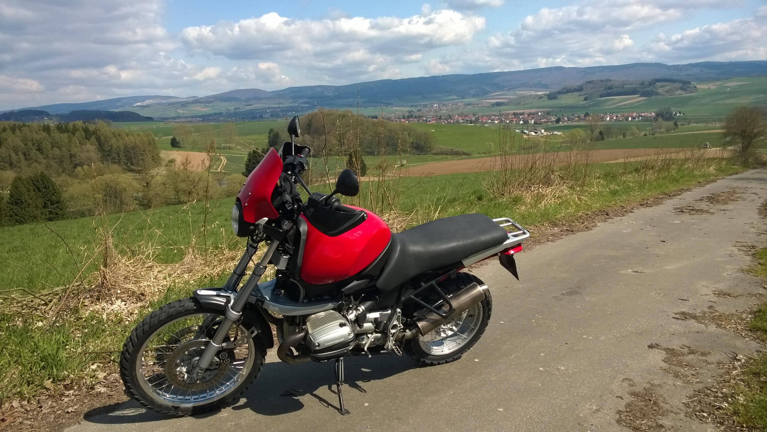

Hallo zusammen
habe meine alte 1150 auch gerade auf 21" umgebaut . Kosten waren bei angelieferter Nabe ca 340,- € .
Fahren lässt es sich damit einwandfrei und im Gelände sowieso ,nicht umsonst haben sie die HP2 auf 21" gestellt.
Aber wer halt nur auf der Straße unterwegs ist sollte es lassen, bringt keinerlei Vorteile.
Und Morgen hab ich TÜV Termin ,mal sehen was so kommt

So, ist eingetragen
TÜV sagt ist ok und der Prüfer meint "sieht mal ganz anders aus und lässt sich schön fahren".

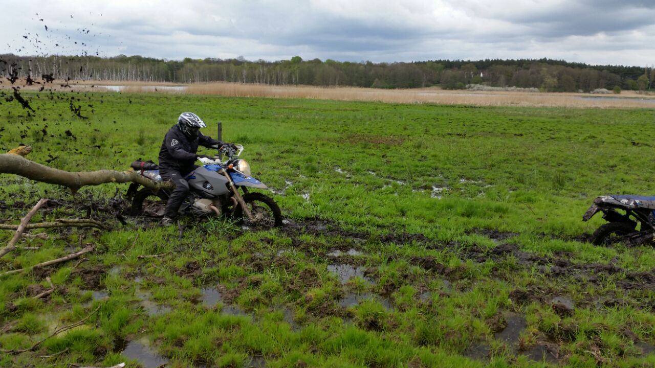

Zu der Schlammgeschichte vom Gerd sei nur soviel gesagt ,damit fährt man doch nicht im Schlamm
ich hab das gebaut für das lockere Endurowandern zu zweit und Schlamm und Regen brauch ich garnicht.
Der Kotflügel muß natürlich sein schon aus optischen Gründen ( Geschmacksache)
Und wenns dann mal heftiger wird nehmen wir anderes Werkzeug:):):)IMG-20150428-WA0008[1].jpg

Und wer fährt da freiwillig rum…, (also nach der Masche: "Ich muss da jetzt rein, also nehme ich die HP2…)?:D
Hab auch ein 21"er für die 1150er und werds auch probieren
19 auf 21 scheint wenig, 19 auf 15 aber auch… und bei uns zuhause bewundere ich immer die Rollerschleuderer auf losem Untergrund:cool:
