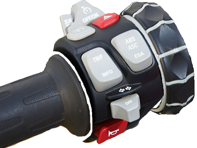

ich habe 3 Motorräder, die ADV mit der BMW-Betätigung, die DR 650 mit dem japanischen Schalter und die Horex mit dem Arm zum Rausstrecken.
Die (alte) BMW Methode ist mir am Liebsten, speziell zum Warnblinken.
Rolf
Nemiz
Nemiz
30.03.2014
173
R 1200 GS LC, FXCWC Rocker C
Der Kritikpunkt beim alten Blinkersystem von BMW war immer, dass man beim Beschleunigen (Drehbewegung der Hand am Gasgriff) den Blinker nicht vernünftig ausschalten kann. Ich fahre eine LC und finde die "neuen" Blinkerschalter leider kein bißchen besser, vor allem in Kombination mit dem Multi-Controller bei vorhandener Navigationsvorbereitung. Dieses Multi-Controller-Drehrad, welches links von der linken Schaltereinheit angebracht ist, entfernt den Blinkerschalter nämlich soweit, dass man unmöglich gleichzeitig präzise die Kupplung UND den Blinker bedienen kann. Nachdem man bei vielen Situationen, wo Blinken erforderlich ist (z.B. bei Annäherung an eine Kreuzung), das Motorrad abbremst und dabei kuppeln muss, ist es ziemlich häufig, dass man diesem Problem begegnet. Obwohl ich wahrlich keine Kinderhände habe, ist mein Daumen ist einfach nicht lang genug, den Blinkerschalter zu erreichen, wenn der Rest der Hand mit dem Ziehen der Kupplung beschäftigt ist. Das Ausschalten des Blinkers mit dem neuen System funktioniert dagegen hervorragend. Man hat also das Problem sozusagen nur vom Kurvenausgang in den Kurveneingang verlagert...
In meinen Augen wäre die beste Variante, das alte System beizubehalten, nur dass der Abschaltknopf der Blinker nach links wandern sollte - die Hupe findet bei Bedarf normalerweise eh keiner, die kann also genausogut nach rechts ausweichen... Oder noch besser: Das System von Harley-Davidson einführen, wo sich wie beim herkömmlichen BMW-System je ein Blinkerschalter am linken bzw. rechten Lenker befindet, die Selbstabschaltung des Blinkers jedoch perfekt funktioniert (nicht zu glauben, ich weiß). Man schaltet den Blinker normalerweise nur ein, das Ausschalten übernimmt zuverlässig die Automatik. Falls man doch eingreifen will, kann man das Blinken durch erneutes Drücken des Blinkerschalters deaktivieren.

Das Multi-Controller-Bedienrad sollte seine Priorität ganz links verlieren.
Schon öfter habe ich mich dabei ertappt am Controller Rad zu Blinken. Das ist schon nicht ganz ungefährlich.
Ganz nach links gehört ohne wenn und aber der Blinkerschalter.
Von mir aus gerne die heutige (Japan) Version. Finde ich inzwischen, nach rel. langer Eingewöhnung praktischer.
Das alte System mit 3 Schaltern ist mir zu schwerfällig. Vor allem das Aus-Schalten mit der Bewegung des Daumens nach oben.
Das Drücken für Links und Rechts ist natürlich genial logisch. Vermutlich gefällt das alte Prinzip vor allem Denjenigen, welche auf die Ausschaltautomatik vertrauen. Das ist für mich aber nix. Entweder blinkt es zu kurz , oder meistens viel zu lang.

Ich habe mich beim alten BMW-System nie auf die Ausschaltautomatik verlassen, die Automatik konnte nämlich nicht mehr als den Blinker nach einer bestimmten Wegstrecke auszuschalten. Das hat mit den Regeln der StVO wenig bis gar nichts zu tun, die Automatik bei BMW hat Dich nur davor bewahrt, dauerhaft mit einem vergessenen Blinker herumzufahren.
Das alte Prinzip krankte - wie ich ja zuvor schon schrieb - tatsächlich am Ausschalten der Blinker, die Aktivierung mit den beiden Schaltern links und rechts ist dagegen genial und sollte m.E. dringend wieder eingeführt werden. Das Ausschalten müsste mit einer ZEITGEMÄSSEN Automatik versehen werden, die Gangwechsel, Drehzahl und Schräglage des Moppeds berücksichtigt. BMW sollte so etwas hinbekommen. Kosten dürften dabei auch keine höheren entstehen, da man mit 2 simplen Tastern alle Erfordernisse erfüllen kann. Der 3 Wege-Schalter UND der Warnblinkanlagen-Taster der LC sind garantiert teurer.
Wenn BMW absolut nicht wieder abrücken will von den neuen Armaturen, dann sollten sie wenigstens die Anordnung des Multi-Controllers überdenken:
Mit einer solchen Anordnung ist der Blinker besser zu bedienen und am Navi spielt man besser eh nicht rum, wenn man aktiv am Fahren ist.
Trotzdem ist das alte System besser.
