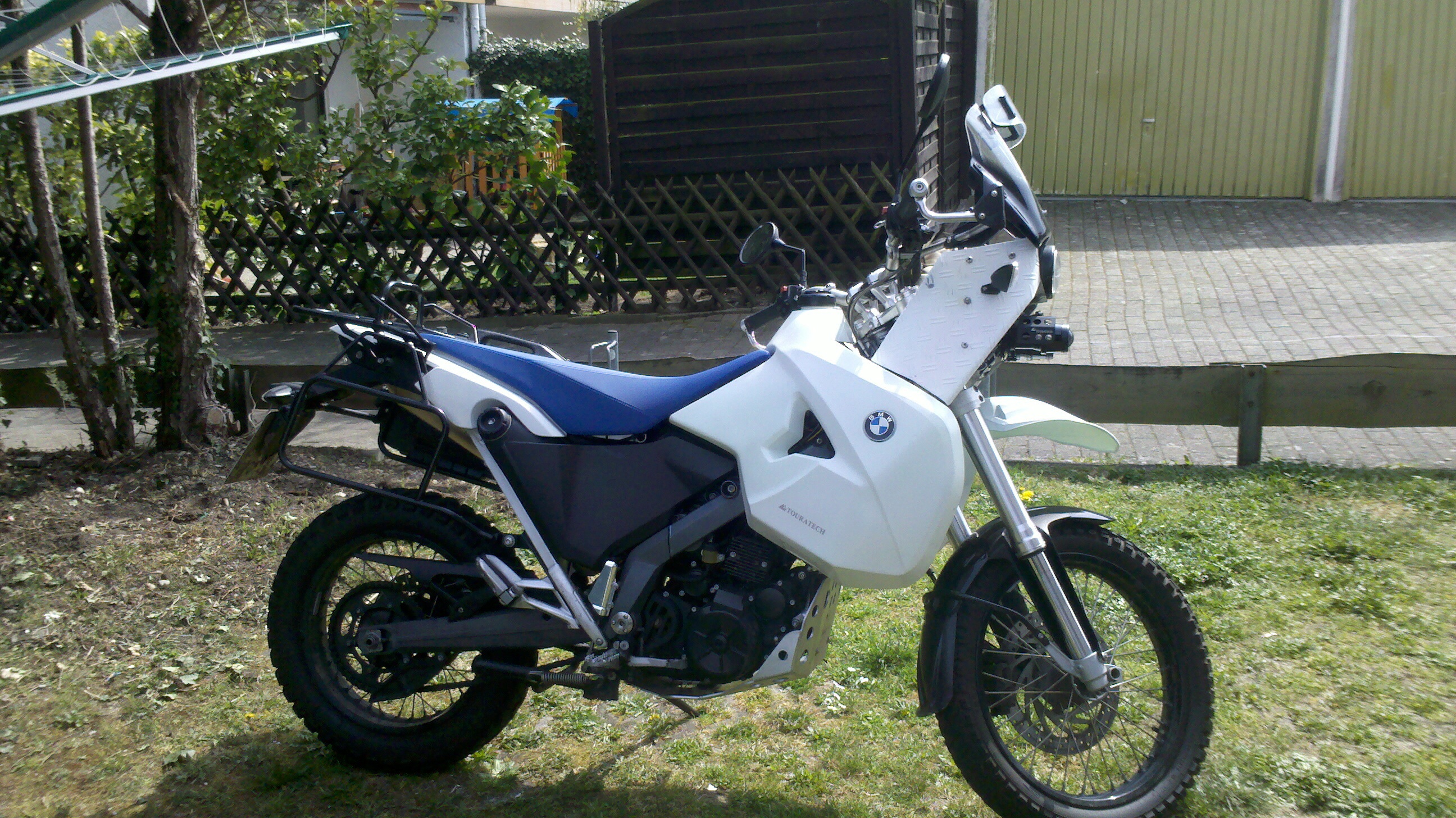

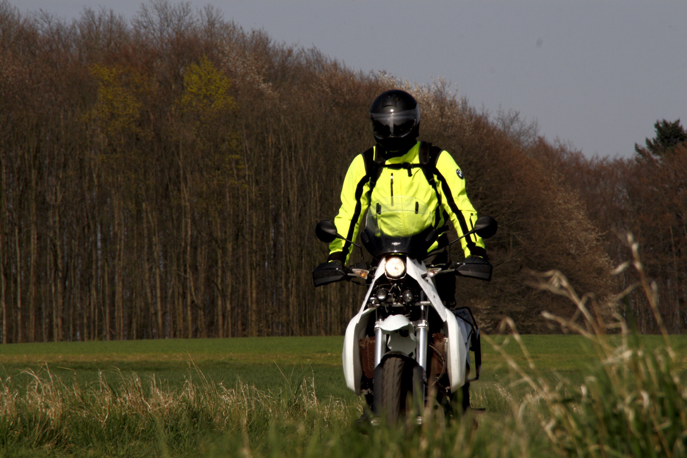

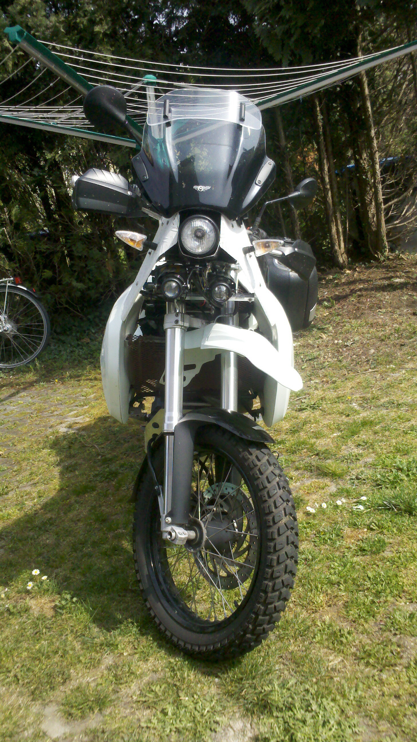

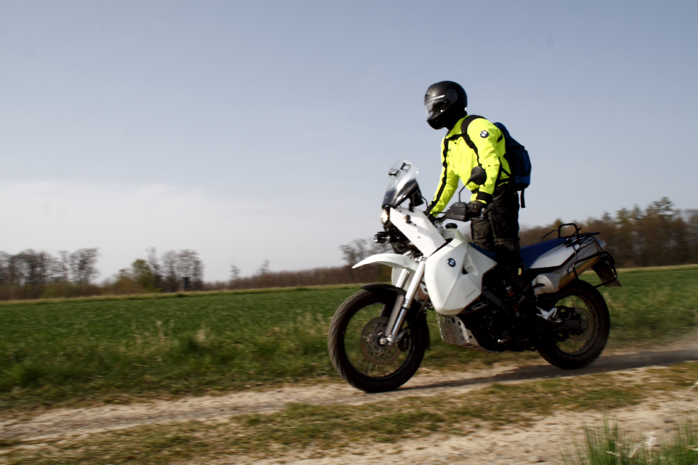

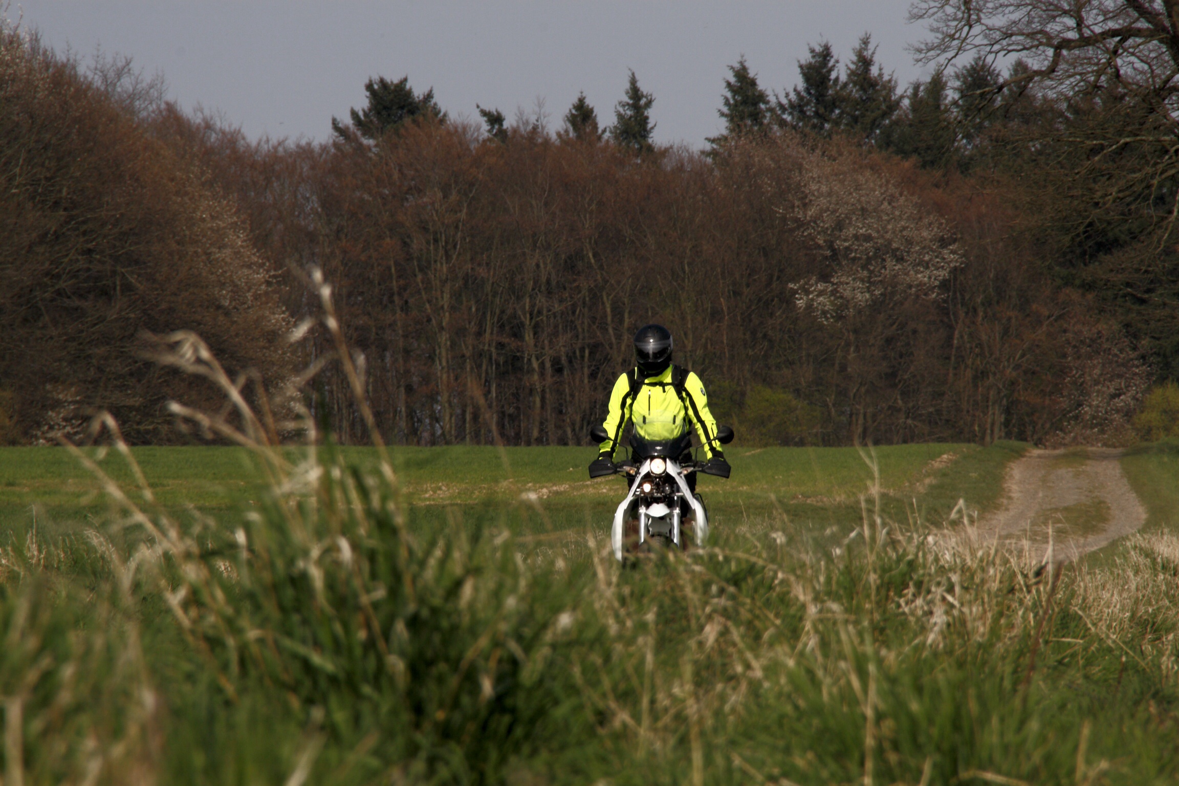

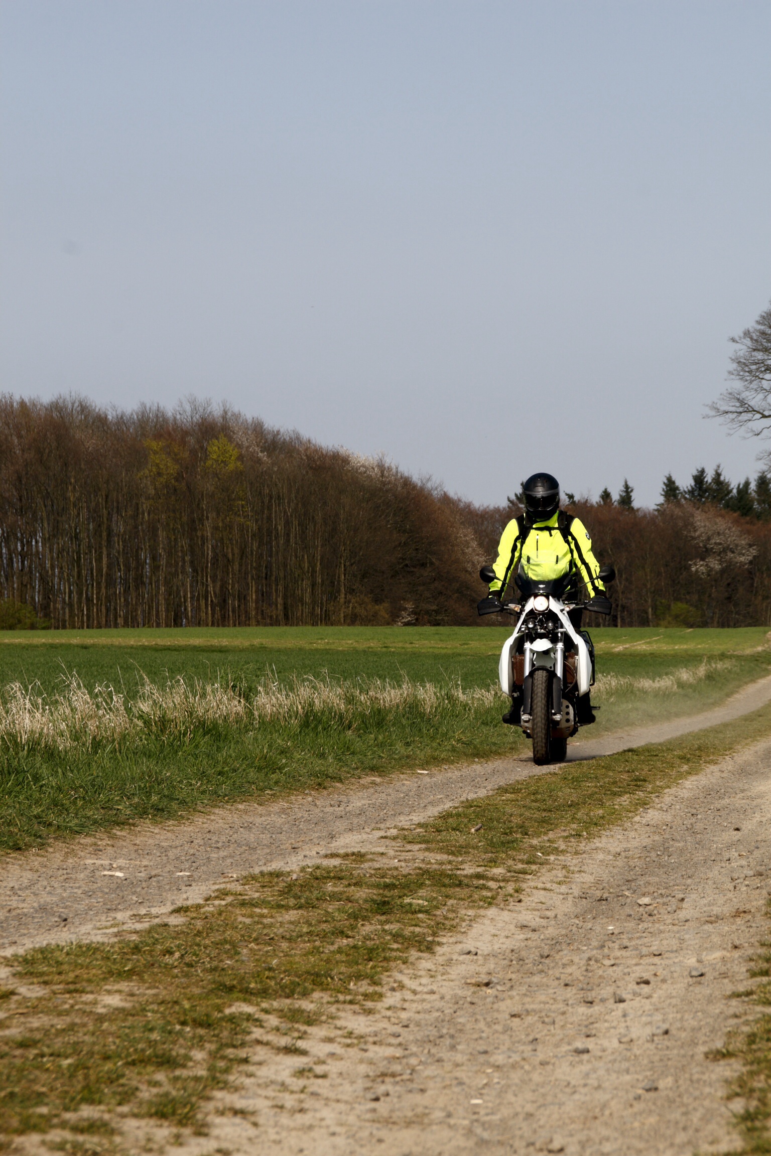

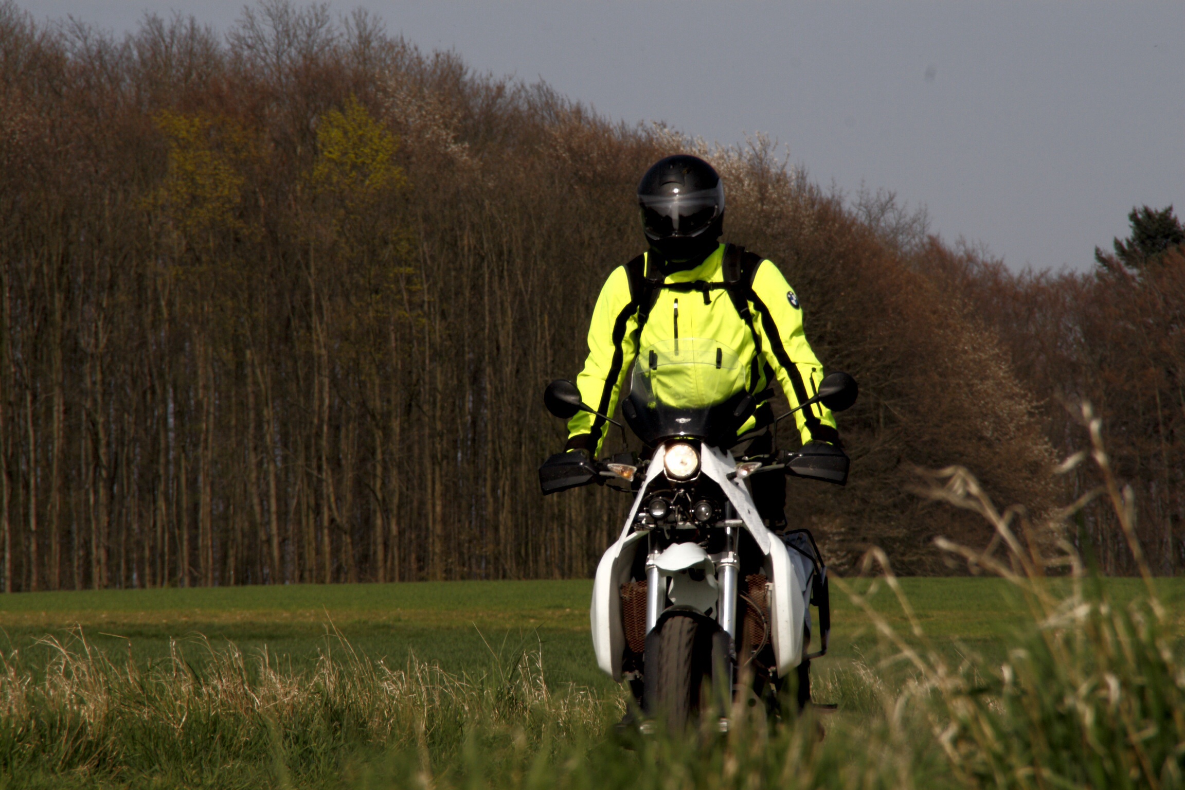

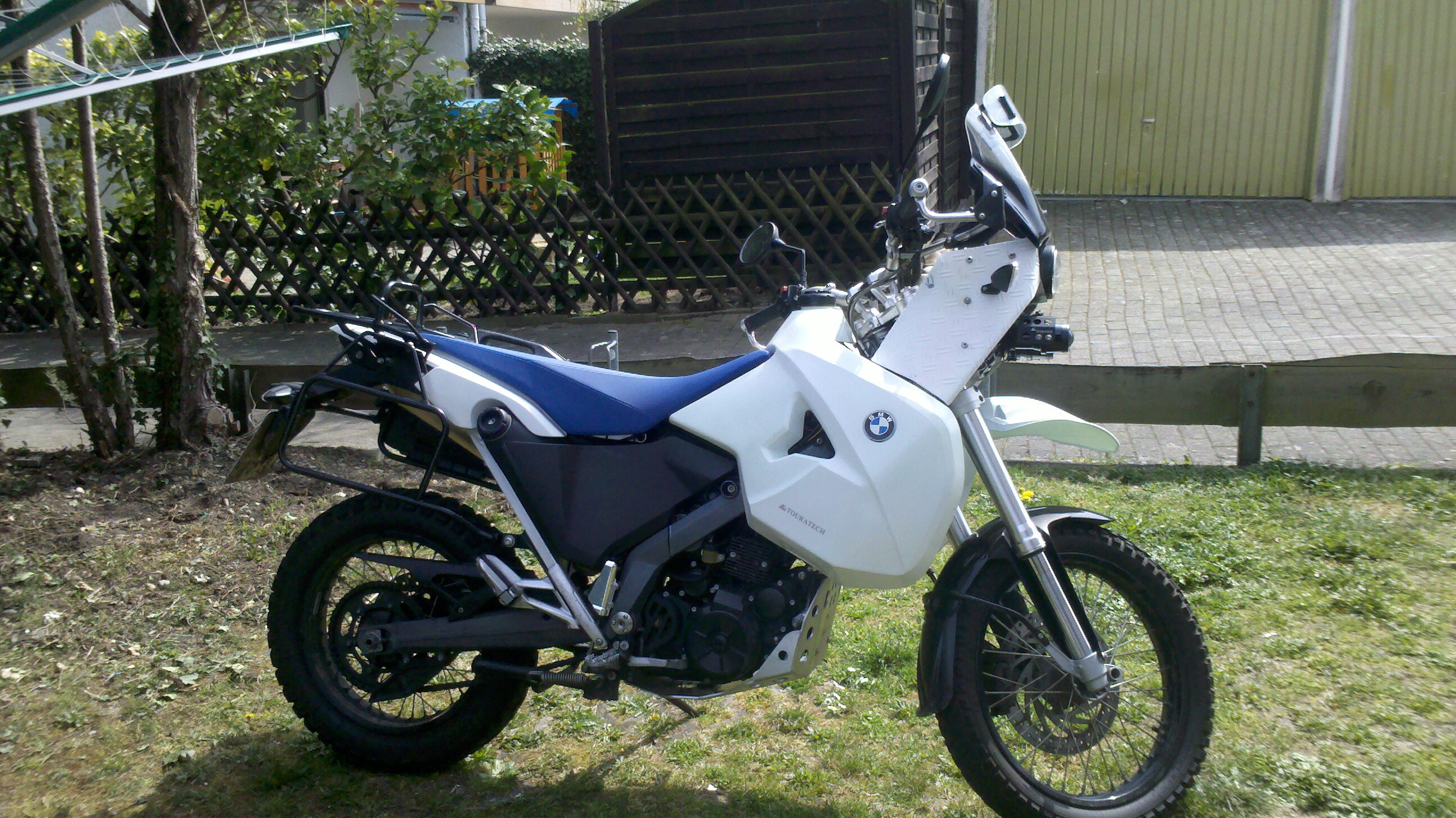

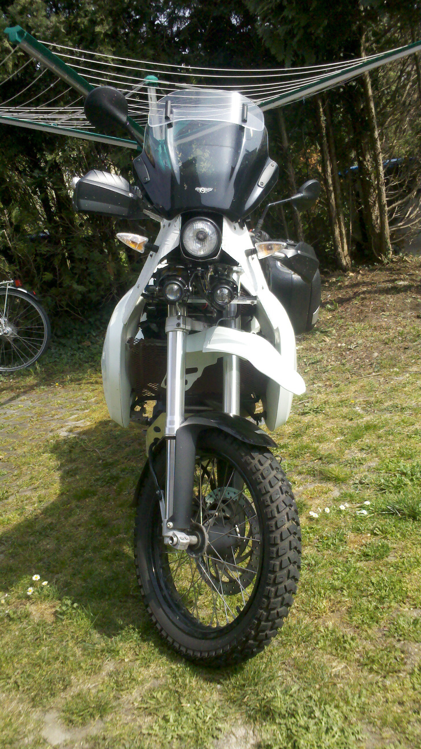

So ihr Interessierten.
wie einige so nett vermerkt haben ist die "Bastelbude" :coo8ol: So weit nicht der optische Renner....
Ok konnte ich mit Leben! Jedoch haben sich einige Kleinigkeiten ergeben, ich nenne es mal Befindlichkeitsstörung. Wie schon bemerkt die elektrische Leistung geht bei so vielen Verbrauchern in die Knie. - behoben.
Die Verkleidung ist beim lenken zu bemerken (träges Gefühl um die Mitte). - behoben.

Hi Baron,
sieht irgendwie extrem aus. Hat was!
was sagt der TÜV zu dem Umbau?

Ich mache es mal knapp, wiegen steht noch aus (bin ich selbst neugierig! Aber ist nicht so einfach). TÜV konnte noch nix sagen, nur zum Tank und dem Lampenhalter, fand der Herr alles völlig Problem los.
nu steht beim nächsten TÜV noch der Windschild an, dann ist alles top legal... Solange muss die Abe reichen...
(kommt wohl wieder mein Name als Hersteller in Frage...)
nächste Woche Türe ich mit der Baby GS erst mal zum Mittelmehr, Pyrenäen, Atlantik und zurück, wenn alles funktioniert und hält ist fertig.
ich berichte.....
(Ligurische, Pyrenäen, kleiner Härtetest!)

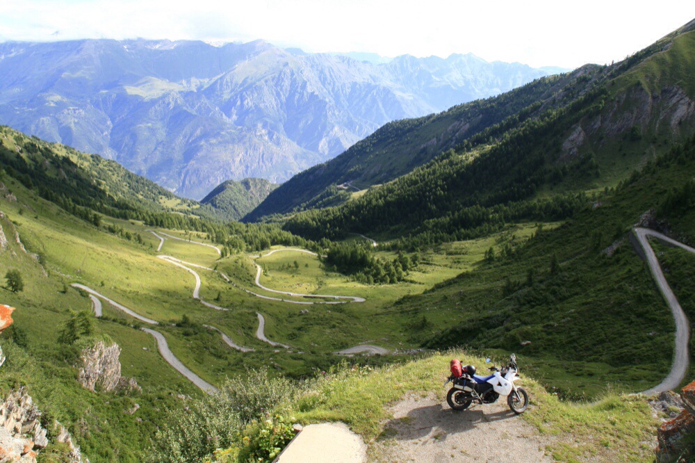

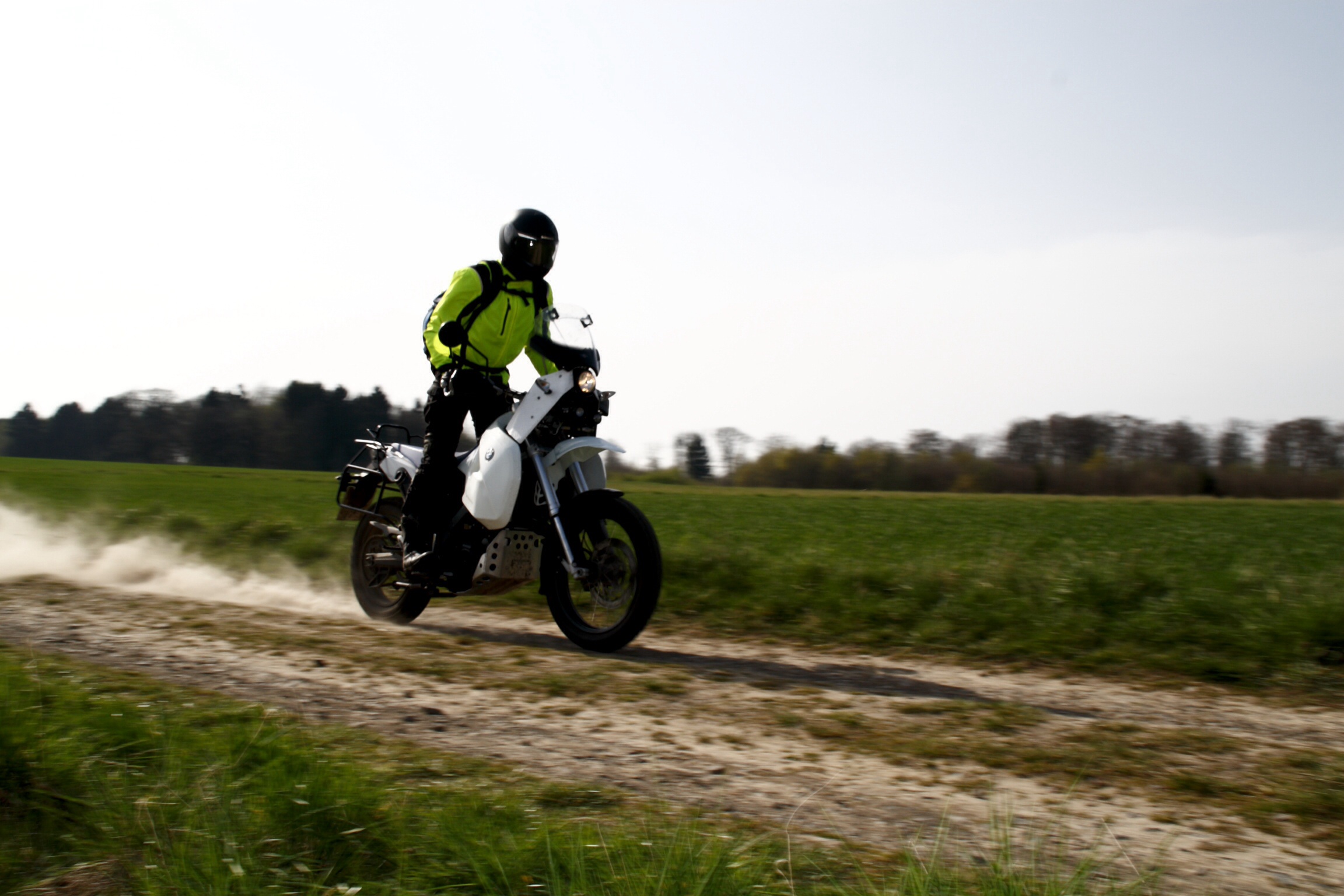

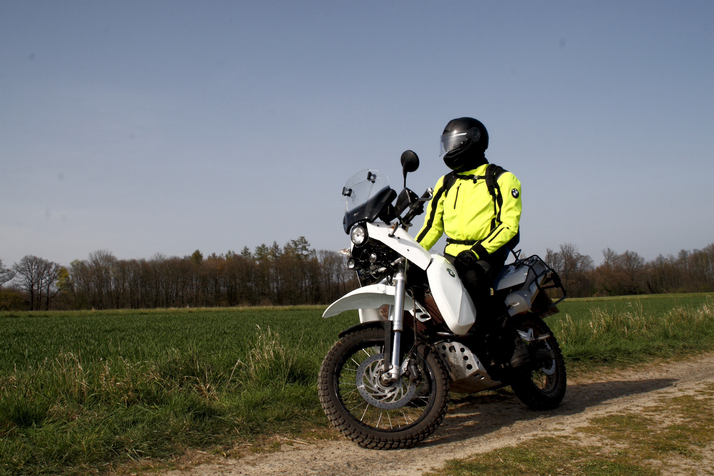

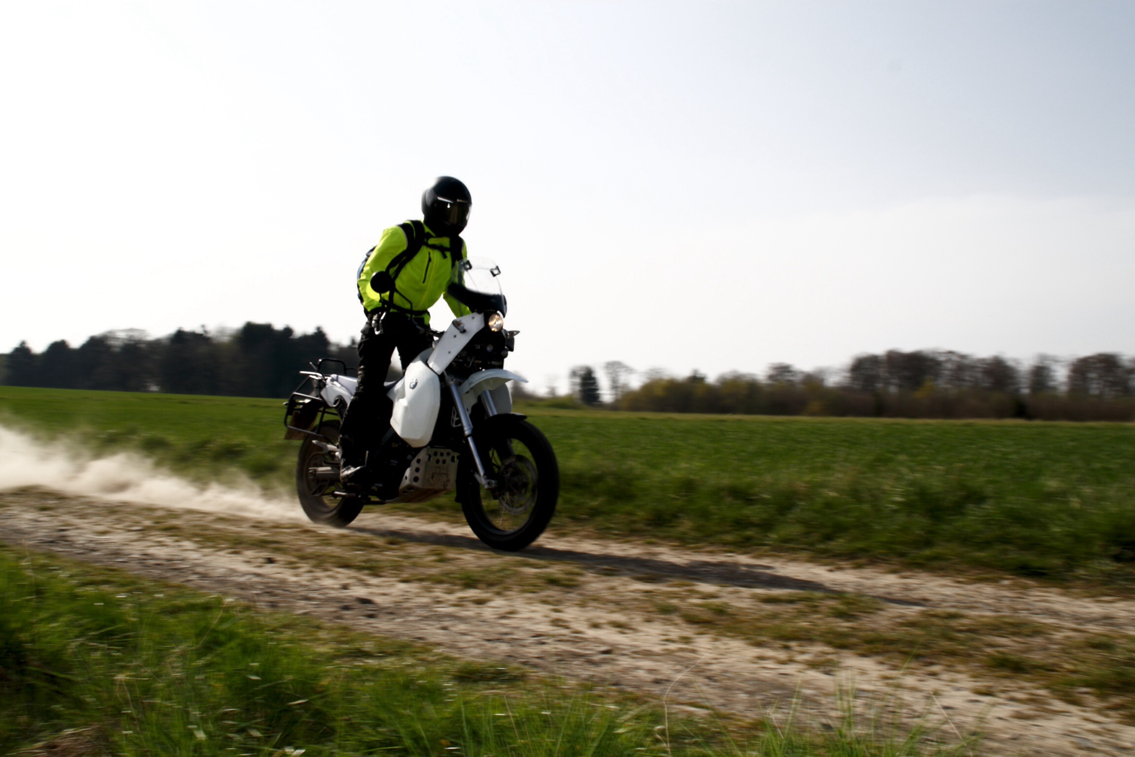

So das Teil erprobt.
in allen Punkten gleich auf oder besser wie die 1200er, bis auf Komfort Leistung. Auf den Pässen gab es nicht viele die mich überholt haben, die beiden die es taten..... Das lag nicht am Töff oder dem Reifen, die könnten schlicht besser fahren.
Ohne Asphalt kommt sie wesentlich weiter wie die 1200er, zB Faust bis Fußball große brocken als Fahrbahnbelag, mit herausgespülten stellen und 45% Neigung, zerfurcht und vom Regen der letzten 3 Tage gezeichnet und aufgeweicht. Mit der standartübersetzung, bissel Kupplung und rutschendem Hinterrad wühlt sie sich hoch. Ok Schlupfregelung der 1200er fehlt da ein wenig für den Komfort, aber sie ackert sich durch. Federbein schlägt allerdings dann gerne durch (mehr km in so Situationen und dem vielen Gepäck, federbein tauschen!).
sitzbank ist eher Folterbank - kennen wir aber!
verbrauch von 3,2 - 4 l / km. Bin auch 300km mit Gas Anschlag über die Autobahn gebraten...
Fazit, geht es nicht über vorhandene "Straßen" sondern Pfade, ist die kleine eine gute Wahl, aller Long Way round doch die große, ich bin in dem Alter da mir Komfort wichtiger ist wie die letzten 2 km auf der Sportendurostrecke....
meine Frau wird sicher ihren Spaß mit der 650er haben (Sitzbank noch tauschen....)
und ich gebe dann die Tankintervale vor....

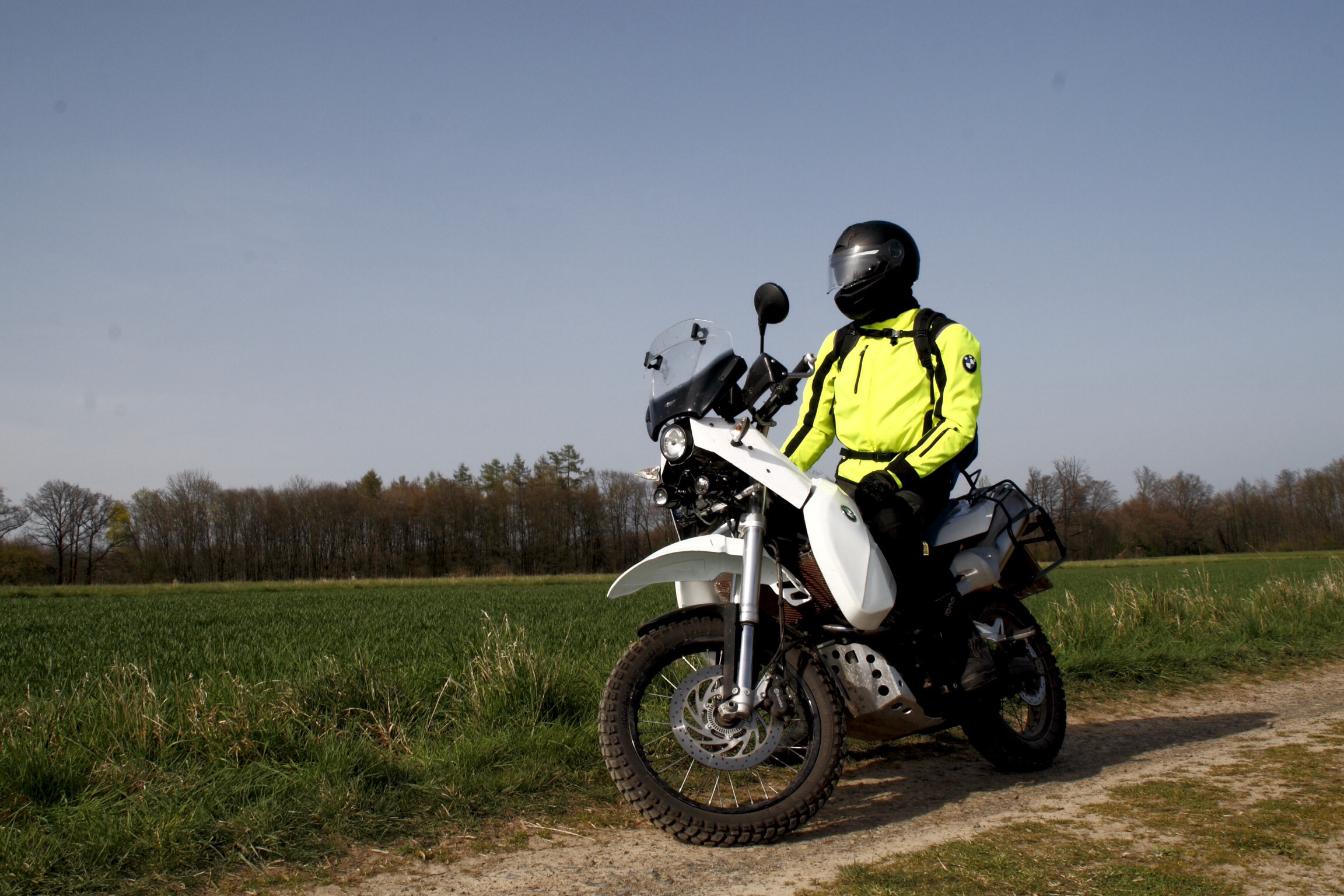

Schaut wirklich saugut aus!
Schöne Fotos auch vom Urlaub.
Wie macht sich der Windschutz verglichen mit anderen Mopeds?
TÜV wird noch interessant, oder?

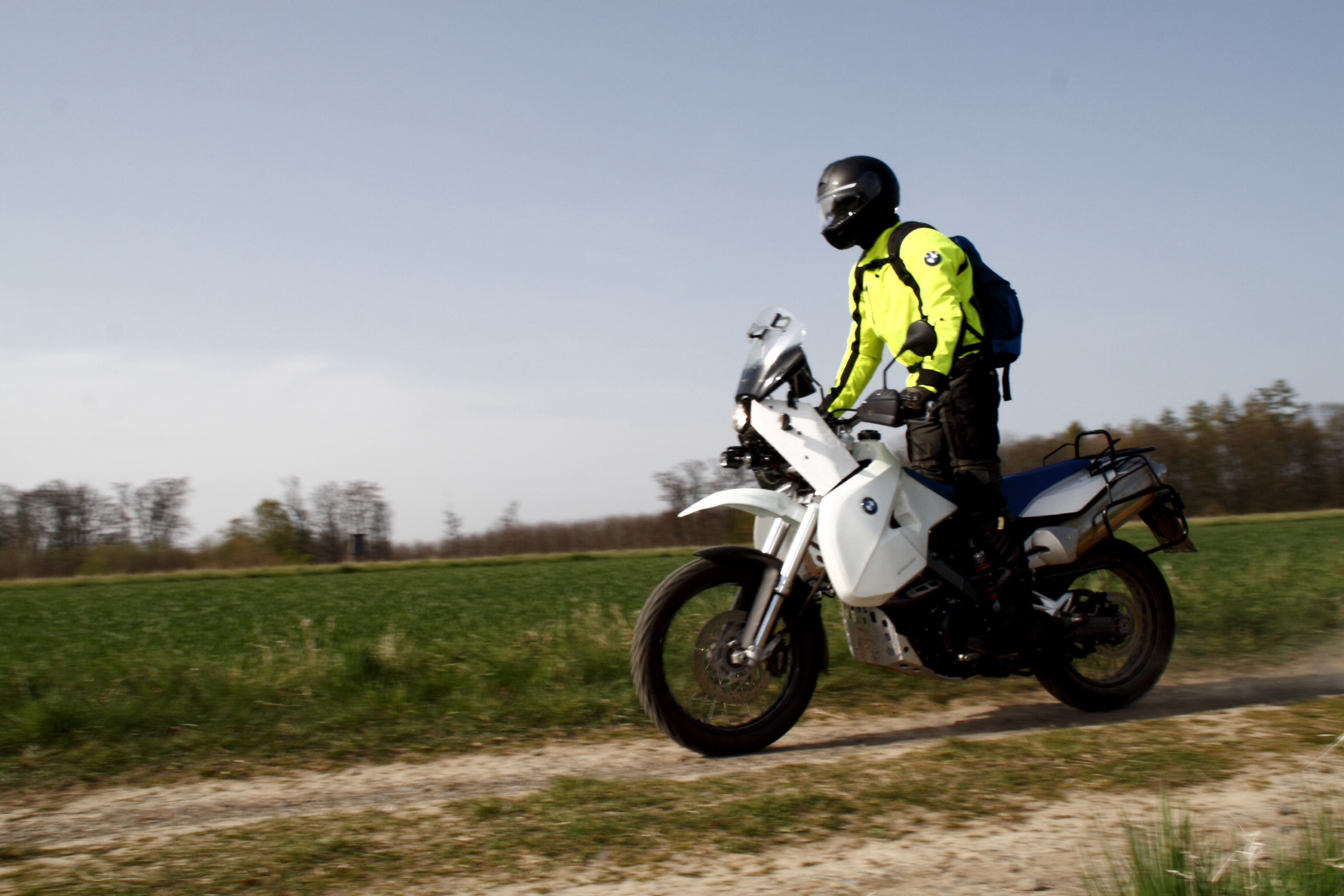

Danke, ja hat mich gefreut der Urlaub.
Windschutz, weniger wie bei der 1200er aber sehr gut, Scheibe ist weit genug vorne und verstellbar. Ähnlich laut wie die 1200er, keine Turbulenzen. Unter der Scheibe ist die Verkleidung sehr schmal. Daher kommt im stehen wind an die Oberschenkel, stehen geht locker bis 110 km/h Scheibe lenkt alles sehr gut hoch. Hatte kaum Insekten am Helm, kenne ich von der dicken anders...
TÜV, ne wird entspannt, die Scheibe hat ABE und die Verkleidung muss ja nichts besonderes an Auflagen erfüllen, Lampen alle mit "E"... Und ich nehme den Prüfer wie zu letzt, der was sehr cool, wichtig war ihm die Funktion und Betriebssicherheit, die ist ja gegeben. Aber ich berichte....
dauert eben noch :p
Ich glaub die haben auch ne Waage.....

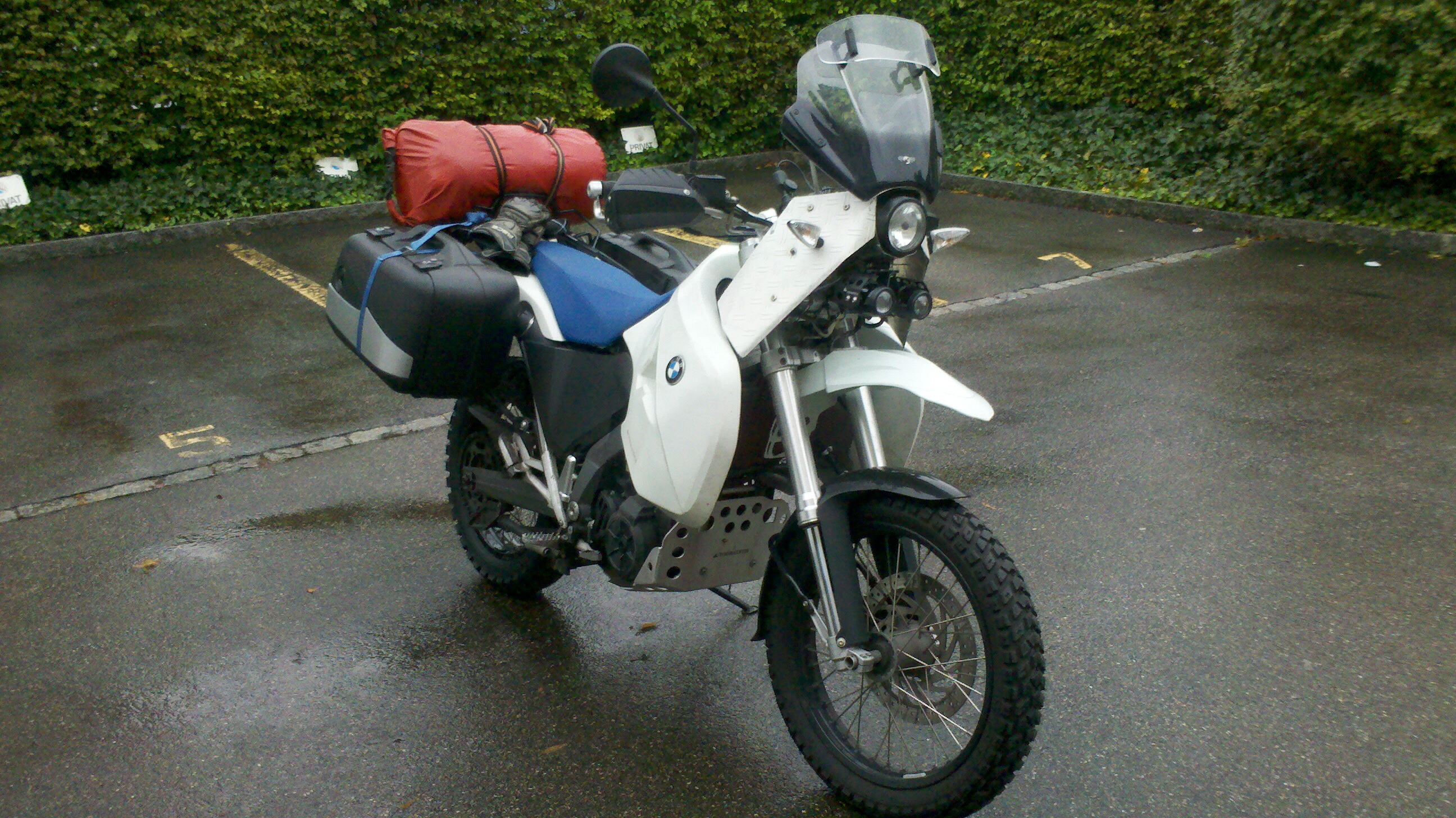

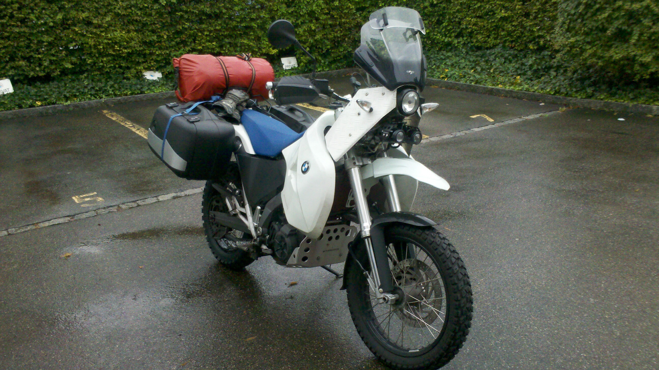

Hey, ewig her....
die g rennt und rennt....
die Waage spricht exakt 200kg, bis zum Rand voll mit Sprit und reisefertig.... Ok, Koffer fehlen noch...
tüv sagt nur, ah ha..... Nach kurzer Erklärung warum eine Kleinigkeit geändert werden soll ist die "Verkleidung" eingetragen.
neu Scheiben und Beläge drauf, TRW und siehe da, sie hat auch auf der Straße einen Bereich in dem das ABS regelt.....
