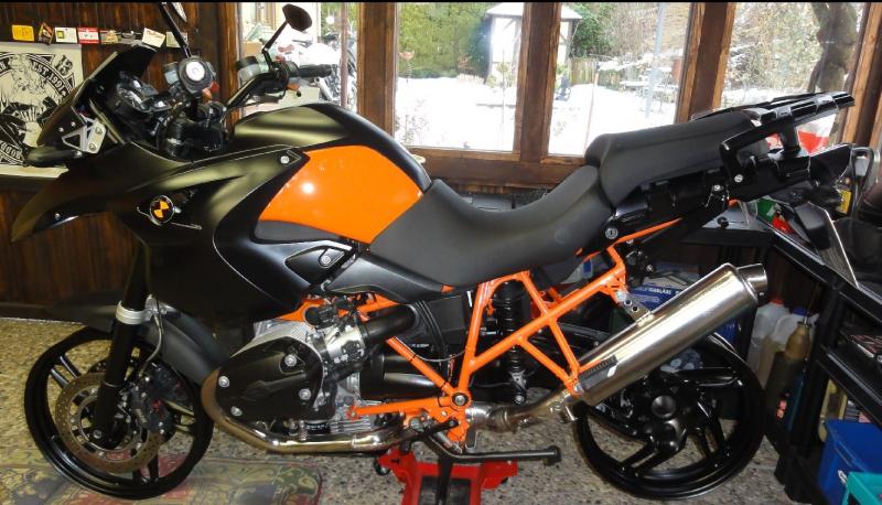

So, jetzt ist erst mal alles verbaut was da war.
Was noch ansteht:
- Windschild mit Halter zum lackieren ( mattschwarz )
- Hand/Helbelschützer Oberteil zum lackieren ( mattschwarz)
- GS Logo auf Tankseitendeckel schwarz anmalen
- Felgenrandaufkleber ( orange ) anbringen
- Reifen aufziehen
- Auspuff muss schwarz werden, möchte den Zach gerne behalten, werd' mal den Lackierer fragen ob er den machen kann. Sonst kauf' ich mir ne Spraydose Auspufflack ....oder ich such mal nen kurzen, schwarzen Carbontopf ?

Sieht klasse aus dein Umbau.
Carbontopf würde ich nicht montieren, da soll es sehr oft zu Verfärbungen des Carbons kommen.
Ich habe aber schon mal gelesen das man die Töpfe bzw. Krümmer auch Keramikbeschichten kann.
Bitte nicht einfach mit Thermolack lackieren, ist irgendwie so Baumarktlike!
Gruß Ingo

Oh, sorry - meinte eigentlich welchen von diesen beiden ( die oberen haben E Zulassung )
"Auf dem laufenden " gibt's hier : http://goralb.wordpress.com/2010/11/14/umbauarbeiten-1200-gs-winter-2010/
Die oberen Spiegel sehen klasse aus. Suche schon lange nach ein paar spiegel, die auch in das blöde BMW Gewinde (1,5 Steigung) passen.
Kannst du mir bitte sagen, von welchem Hersteller bzw. die genaue Typenbezeichnung sagen und ob die Teile ohne Probleme ins Gewinde passen ??? Bitte .......

Das wird richtig gut!
Auspuff in schwarz ist mir auch schon oft durch den Kopf gegangen, allerdings auch mit dem Krümmer, da der nicht mehr so toll aussieht. Ist aber wohl sehr (kosten-)aufwendig, da Edelstahl vorher glasperlgestrahlt werden muß (mein letzter Informationsstand) und dann noch eine Spezialbehandlung des Krümmers (wegen eingebautem Kat).
Ob es dann am Zylinderauslass nicht doch schnell hell wird ist auch fraglich.
Den unvorbehandelten Zach selbst zu lackieren halte ich für gewagt...
...würde aber gern von Deinen Erfahrungen hören :o;)

Kann mich Quhpilot nur anschließen, die wird wirklich sehr schön:). Mit dem Auspuff schwärzen ist sicherlich nicht so einfach, schon gar nicht wenn man daran wirklich lange Freude haben will. Habe gerade mal das hier http://www.bauer-galvanik.de/schwarzchrom.html
gefunden. Keine Ahnung ob das mit einem Zach machbar ist. Die Carbontüten kommen von Qulität her aber nie an einen Zach ran. Vielleicht hat Zach selber einen Tip, frag doch mal an.
Gruß Stefan
Spiegel sind aus der Bucht: http://cgi.ebay.de/CNC-VICTORY-Spie...pt=Motorrad_Kraftradteile&hash=item2c5900c9d0 (Anzeige)
Haben natürlich das M10x1,25 Gewinde - ich weiß, gehört sich nicht wirklich aber ich habe das normale M10x1,5 Gewinde drübergeschnitten. Gewinde läuft super, bisserl Loctite dran und hält Bombenfest.

Hallo Enduroopa!!
Sieht wirklich klasse aus dei Umbau
Mit dem Auspuff schwärzen wird ich mir nochmal überlegen.
Soviel ich weiß hat das auch Marc-Australia hier aus Forum mit seinem Auspuff gemacht.
Ich hoffe du machst nochmal paar Bilder wenn sie fertig ist.
Schönen Gruß Marc

Hallo Enduroopa,
Super Arbeit hast du da abgeliefert, Respekt. ;)
Deine GS ist jetzt ein wunderschönes Unikat.
Trifft voll meinen Geschmack, so ähnlich hätte ich es auch gemacht, lediglich die ehemals silbernen Tankseitenteile hätte ich auch in schwarz lackiert und dann die eingestanzten GS Buchstaben in orange. ;)

Schwarzer Auspuff
räusper räusper-------> mit der Firma hatte ich schon geschäftlichen Kontakt....ich bin der Meinung dass es da besseres gibt ( ohne es schlechter darzustellen wie es wohl ist ).
http://www.inox-color.com/
Hier braucht man ( auch ) Geduld....und keine Ahnung ob die so etwas auch machen ( ich denke schon) und das Ergebnis ist echt sehr gut ( auch geschäftliche Erfahrung )
