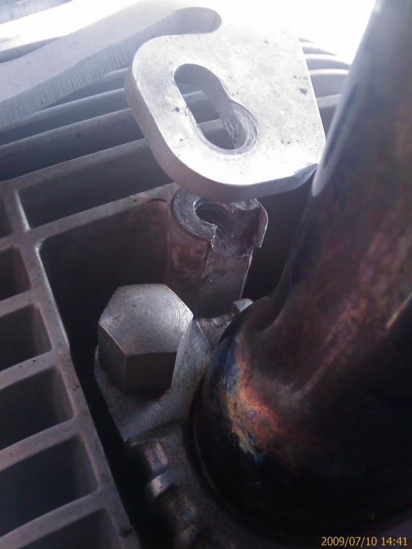

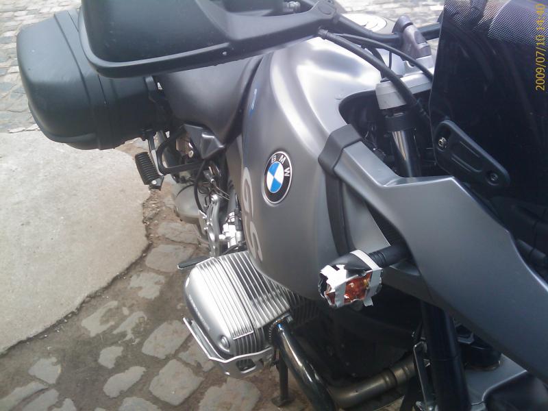

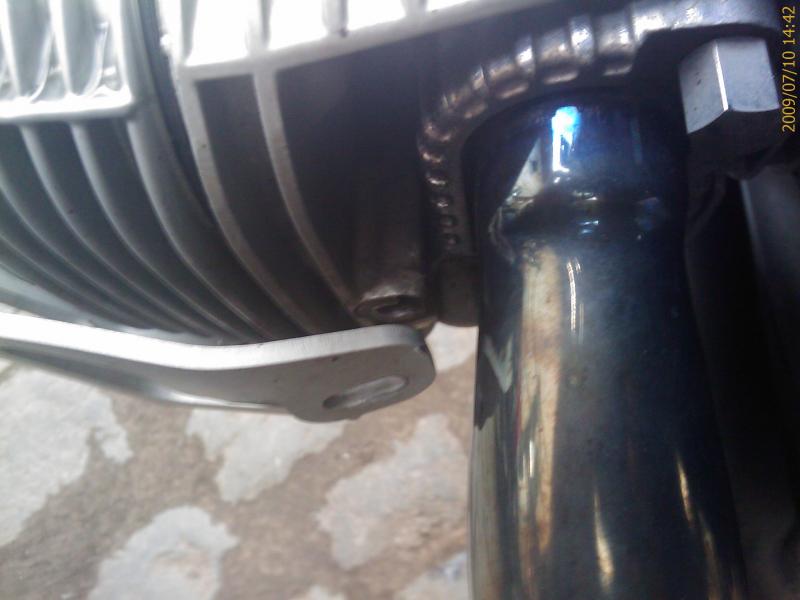

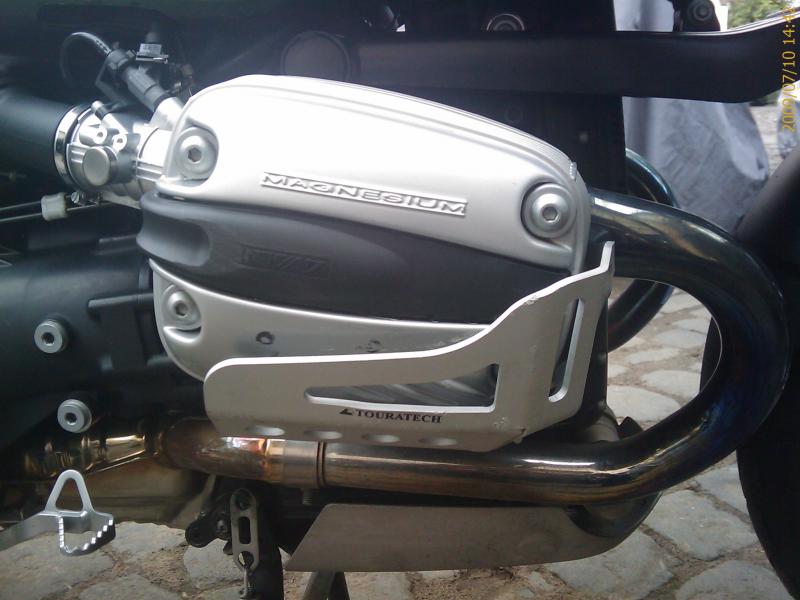

hier jetzt die Versprochenen Bilder.
Das erste zeigt das gebrochene Gewinde von unten fotographiert.
Das zweite die gleiche Stelle von oben fotographiert.
Das dritte ist eine Seitenansicht. Mann beachte besonderst den modisch chicken Blinker:D. Wozu doch isolierband alles gut ist.
Björn
Fasan
Fasan
06.06.2009
166
Darmstadt
R1150GS; BJ 11/2002

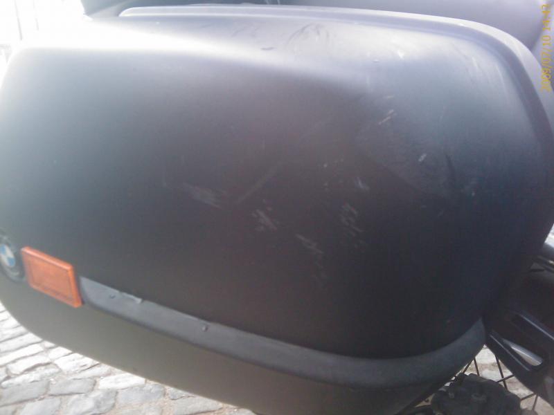

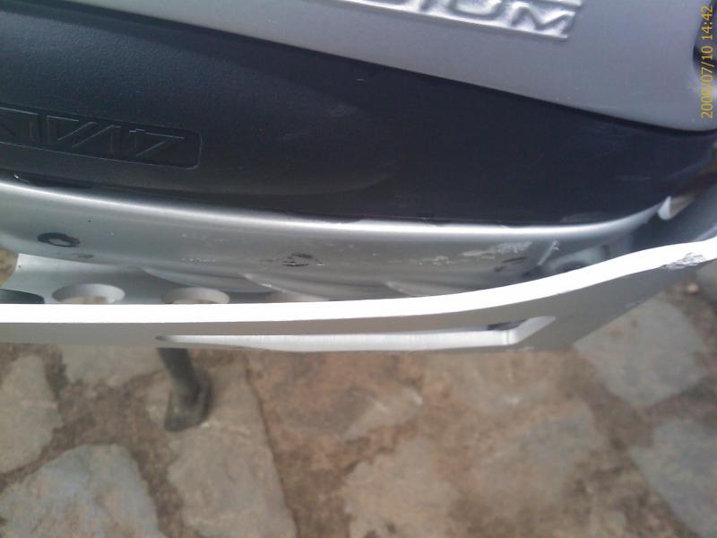

Und weiter geht´s.
Das erste Bild zeigt den Zylinderkopfdeckel mit den Kratzern, die wahrscheinlich durch den Zylinderschutz verursacht sind.
Das zweite Bild ist eine Draufsicht auf den Zylinderkopf. Der Schutz hat an der Unterseite ein bisschen was abbekommen.
Das dritte Bild ist dem entsprechende Seitenkoffer gewidmet. An der rechten oberen Ecke sieht man die Kratzspuren.
So, das waren sie erstmal. Mal sehen wann der Gutachter kommt.

Hallo Björn
Ja sowas ist schon sch....:mad:
Ich möchte Dir empfehlen, auf jedenfall beim Gutachtertermin dabei zu sein.
Er soll auch den Koffer abnehmen und nach dem Kofferhalter schauen, nicht das der auch in seiner Halterung beschädigt ist, ist ja alles nur Plastik und hat ordentlich Druck bekommen.
Den Krümmer würde ich mir auch genau ansehen, vorallem die Krümmermutter.
Auch der Schnabel kann zuviel Druck bekommen haben, so dass innen was kaputt bzw. gerissen sein kann.
Alles schön aufschreiben, auch wenn Du die Frau gut kennst, die Versicherung bezahlt ja.
Beim Wiederverkauf zahlt Dir niemand was für Kratzer und auch zur eigenen Sicherheit sollte alles ok sein, weil fliegende Koffer auf der BAB sind nicht so schön:D
Gruß und ab jetzt allzeit gute Fahrt

Ist schon bedenklich, dass die TT-Schützer mehr Schaden anrichten, als sich eigentlich verhindern sollten. :mad:
Habe die Dinger an meiner 12er montiert und wenn ich mir Deinen Schaden so ansehe, wird mir doch anders...:cool:

Der hier gezeigte Schadensverlauf ermutigt mich, meine Meinung nochmals kundzutun, daß ich von Zylinderschützern - mit Ausnahme der von BMW wohl serienmässig angebrachten Plastik-Teilen- ebensowenig halte, wie von Sturzbügeln.
Ich muß mich relativieren: ich halte als reiner Strassenfahrer nichts davon - für die Gelände-Freaks, denen der Bock öfters mal in der Pampa liegt, sieht sie Sache anders aus.
Aber auf der Strasse - da bin ich der Meinung: die Dinger bergen mehr Risiken, als die vor möglichen Gefahren schützen.
Die Sturzbügel - also Bügelkonstruktionen um die Motoreinheit herum - verringern zunächst die Schräglage, und wenn man gerne etwas schneller fährt, ist sie so grenzenlos auch nicht. Da macht es schon was aus, ob da links und rechts noch 2, 3, 5 cm Bügel über die Zylinderköpfe hinausstehen. Die sind dann mitunter sehr schnell auf dem Asphalt. Und wenn sie nicht sachgerecht konstruiert und ausgeführt sind, insbesondere zu hart: dann provozieren sie mitunter einen herrlichen highsider.
Die Zylinderschützer - von BMW gibt es ja diese Plasteteile. Die finde ich voll ok. Wenn man nämlich den Zylinder wirklich am Boden hatte, dann war man aktuell schneller, als gut war. Das heißt nicht, daß man nicht so schnell hätte durch die Kurve können - aber man hätte sich halt mehr in die Kurve reinlegen müssen. Dem Plaste-Ding wird immer vorgeworfen, dasses sich leicht zerbröselt - na und ? Dann löhnt man halt für so ein neues Teilchen, mein Gott, soviel wirds ja auch nicht sein. Und wer die Dinger ständig aufm Asphalt kaputtrubbelt, der sollte sowieso nach einem anderen Motorradkonzept Ausschau halten. Aber ich glaube, daß ist nur bei einer Minderheit der Schnabeltiertreiber der Fall. Und dasselbe gilt im übertragenen Sinne natürlich auch für Umfaller und Schäden wie dem des threadstarters: lieber einmal, von mir aus auch zweimal oder dreimal im Motorradleben so ein Plasteteil ersetzt, als das Problem haben, daß eine Zy-Ko-Schraube aus ihrem Gewinde rausgefetzt wurde, wie bei threadstarter. Hätte er "nur" die üblichen Plasteteilchen montiert gehabt, wären diese zwar möglicherweise zerbröselt - aber der Zylinderkopfdeckel wäre fraglos intakt geblieben, geschützt vom zerbröselten Plastikschützer.
Ich jedenfalls fühle mich mit meinen kleinen Plasteteilchen an den Zylinderköpfen sehr wohl. Wenn ich es mal übertreibe, oder der Bock wirklich mal umfällt - dann ist die Chance sehr groß, dasses nicht teuer wird.

Die Energie die der Plastikbügel aufnimmt ist vergleichbar als wennse auf nen Jogurt Becher trittst. Der Plastikschutz ist was gegen rempeln. Leider ist das Plastik ist so hart das es sofort in 1000 Teile zerspringt. Wenn er etwas weicher wäre hätte das bestimmt mehr Vorteile. Darum für mich 1. Wahl der Bügel. Der Große und nicht der murks am Ventildeckel.

Erste Nachricht vom Sachverständigen
Hallo Leutz,
habe heute einen Anruf vom Sachverständigne bekommen. Erste Mündliche Auskunft war: "Gesamtschaden von weit über 1000 Euro. Genauere Auskunft dann mit dem Gutachten. Sollte die Woche noch eintrudeln."
Melde mich dann nochmal wenn ich das Gutachten in den Fingern habe.

Gutachten
So,
heute ist das Gutachten eingetrudelt.
Schaden laut Gutachten:
Oberer Kotflügel angeschürft
Rechter vorderer Blinker zerbrochen
Rechter Rückspiegel und rechter Handschutz angeschürft
Rechter Koffer verschürft
Befestigungsgewinde am rechten Zylindet ausgebrochen
Zylinderschutz an rechten Zylinder verbogen
Somit ergibt sich eine Schadenssumme inkl. Märchensteuer von 2022,48 Euro.
Mal sehen was die Vericherung jetzt macht.
Björn
