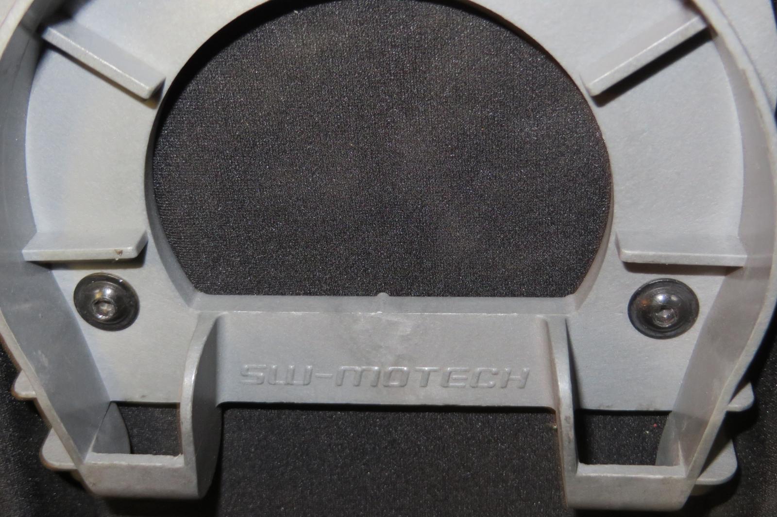

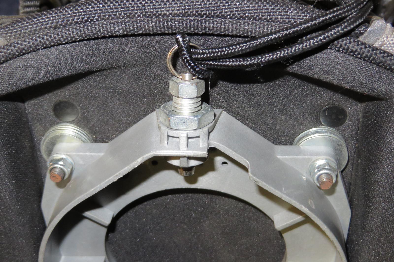

Ich nutze einen SW-Motech TR GS (nicht EVO) auf einer 06er GS.
Der TR ist ausreichend groß, bislang dicht, verrutscht nicht und lässt sich leicht abnehmen.
Aber, und deshalb habe ich mit "nicht zufrieden" gestimmt, das Aufsetzen des TR geht bei mir nur, wenn ich den TR öffne und von innen auf die schwarze Platte drücke, damit er sich auf das "Hufeisen" schieben lässt.
Bei gefülltem TR ist das teilweise etwas umständlich.

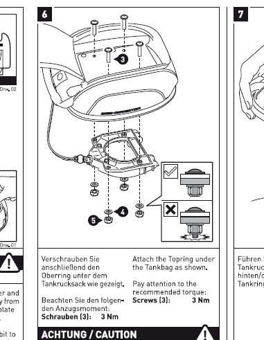

Hatte ich anfangs auch, aber nachdem ich (entgegen der Montageanleitung) die 2 (in Fahrtrichtung hinteren) Schrauben umgedreht und bei den 2 vorderen mit ein paar Unterlegscheiben den Anstellwinkel verändert habe, flutscht der nun fast von allein auf den Tankring, und sitzt nun auch insgesamt schön passend parallel zur Tankkontur (auch auf ner 06er)

Danke dir, das werde ich testen :)
