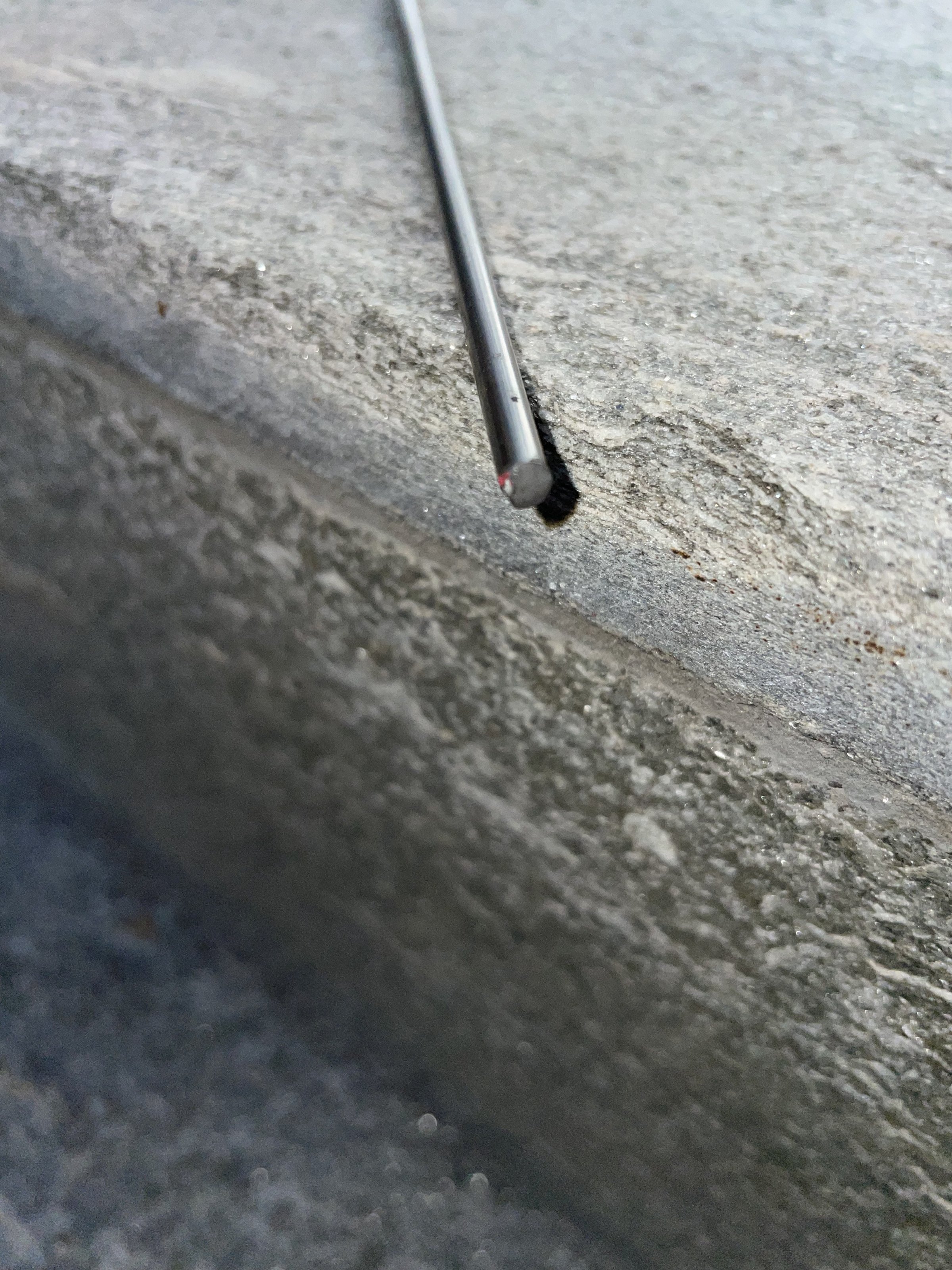

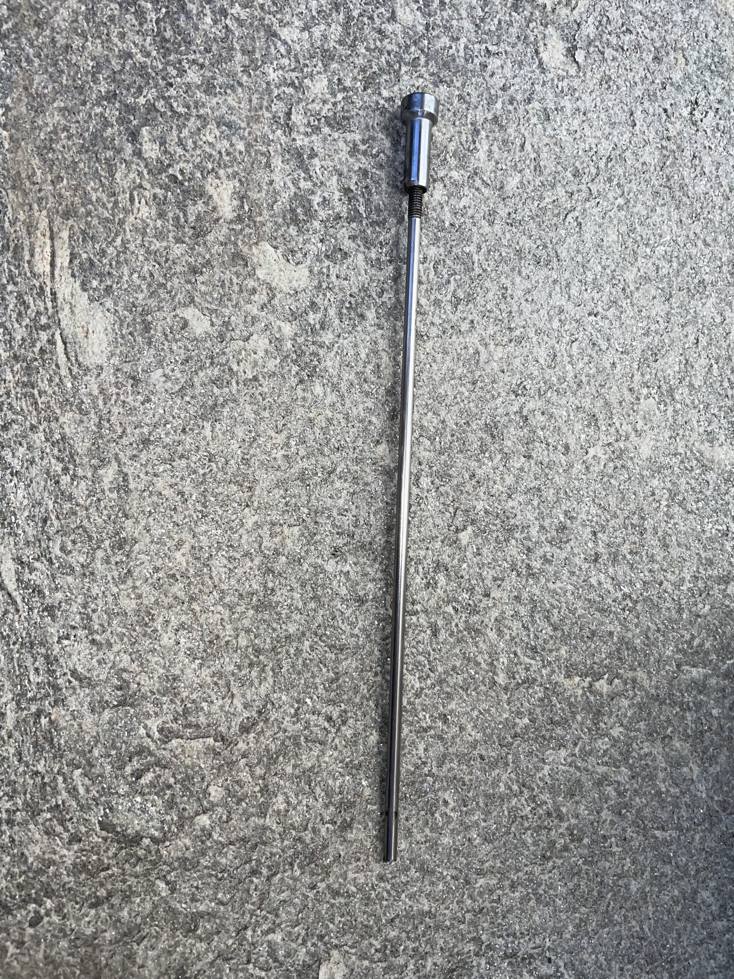

Entweder regelmäßig Entlüften lassen, oder die Stöckchenmethode. Da mir der Aufwand seit der Übernachtungs-Methode deutlich zu hoch ist, wird der Hebel geklemmt.
Kann ich nur empfehlen, bevor man sich darüber aufregt.
