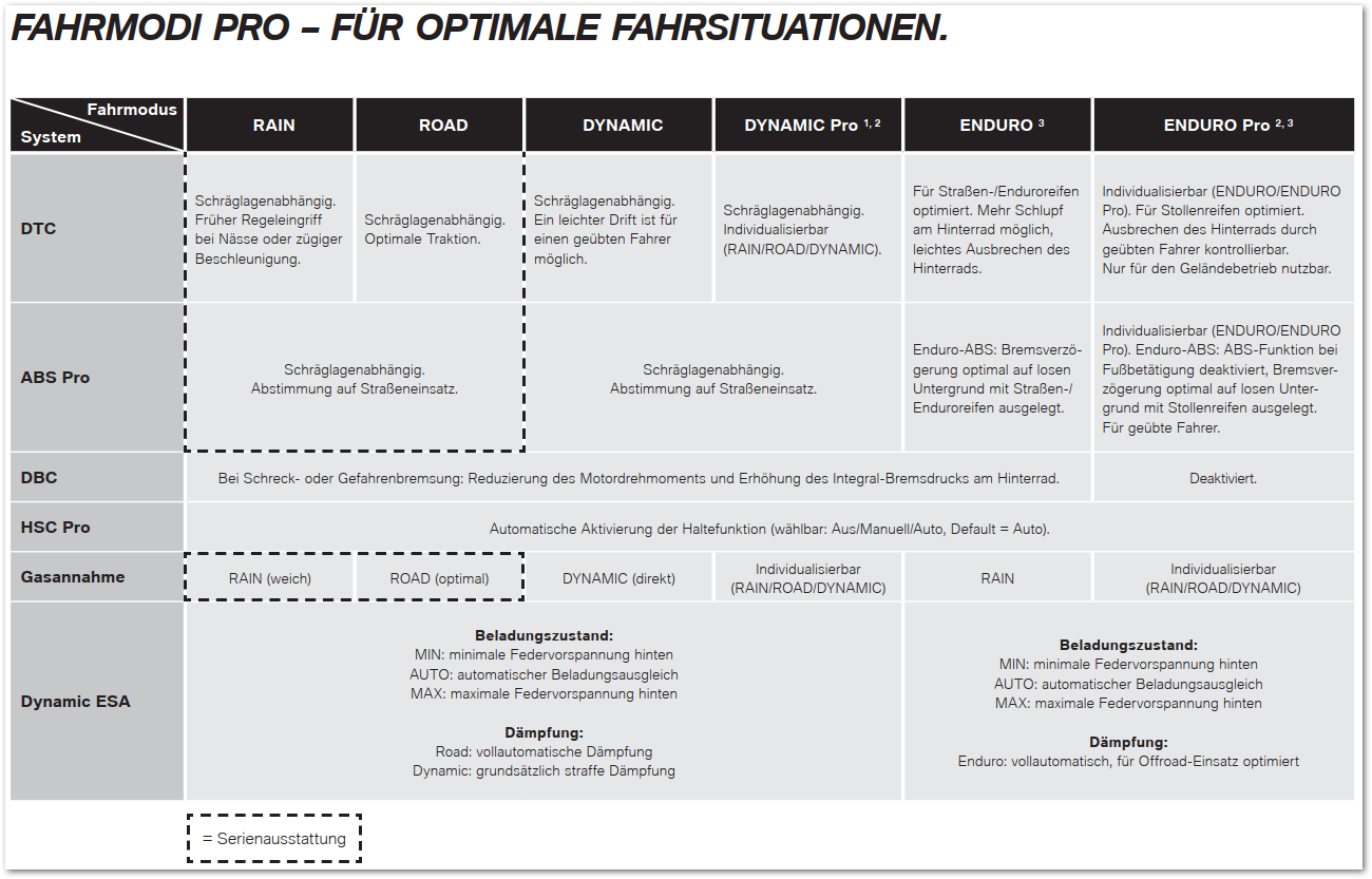

Es wird mal wieder Zeit für die Grafik, habe ich ja schon lange nicht mehr gezeigt. :rocker:
Die Fahrmodi RAIN und ROAD sind immer gleich, egal ob man nun nur 2 oder gar 6 Fahrmodi hat (nur 4 Modi hat niemand, allerdings erscheinen die weiteren 2 Modi mit dem schönen Zusatz PRO (= Programmierbar und hat nigs mit dem Skill des Fahrers zu tun) erst nach stecken des Dongls.)
