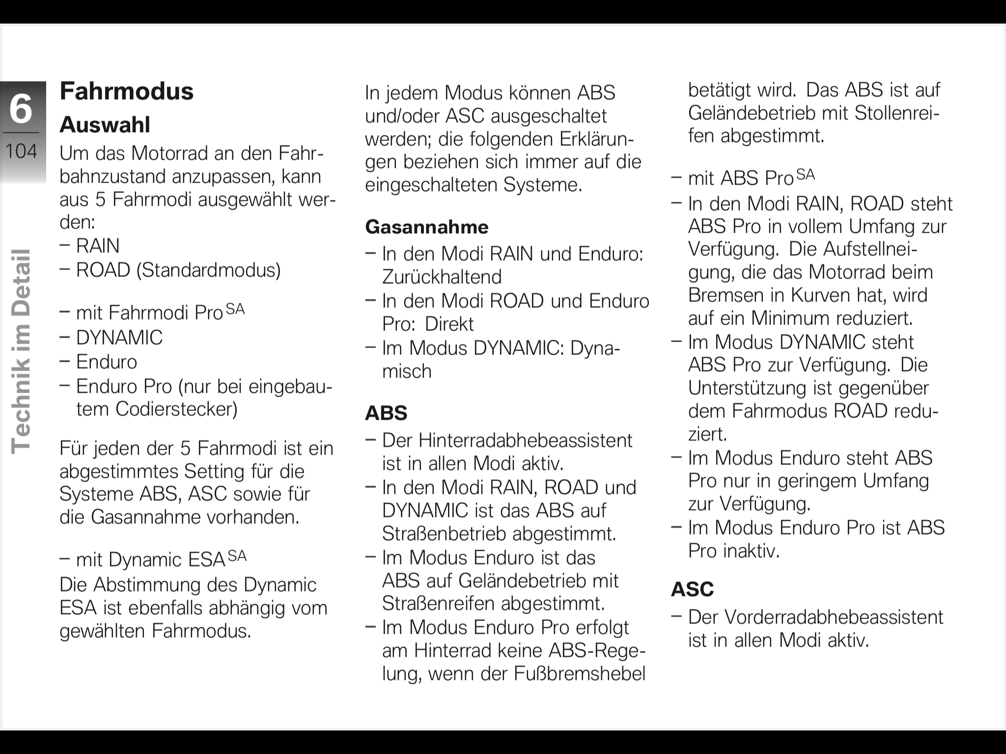

Welche Einstellung im Setting jeder Modus hat steht in der BA
hier ein Auszug bei MJ2016
