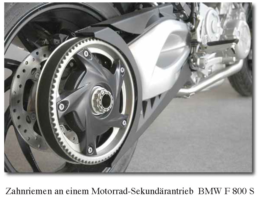

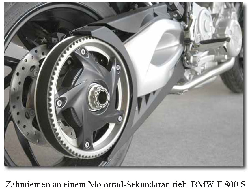

Gratulation für den Umbau. Ich fuhr 2012 eine F800ST mit Zahnriemen und kann dem ruhigen Lauf ohne jeweils spannen zu müssen nur zustimmen.
Klar, der Riemen muß eine Mindestvorspannung haben, sonst springt er über. Ein Mindestumschlingungswinkel soll das Dehnen (oben) und Stauchen (unten) am Riemen minimieren, damit er seine Lebensdauer erreicht (Biegewechselbelastung). Bei den BMW F Modellen schützt an der hinteren Riemenscheibe innen eine Abdeckung vor Eindringen von Schmutzpartikeln, welchen den Riemen beschädigen können. Natürlich wird der Riemen beim Aus- und Einfedern gedehnt, was bei den F800 Modellen mit Zahnriemen für einen etwas geringeren Federweg sorgt.

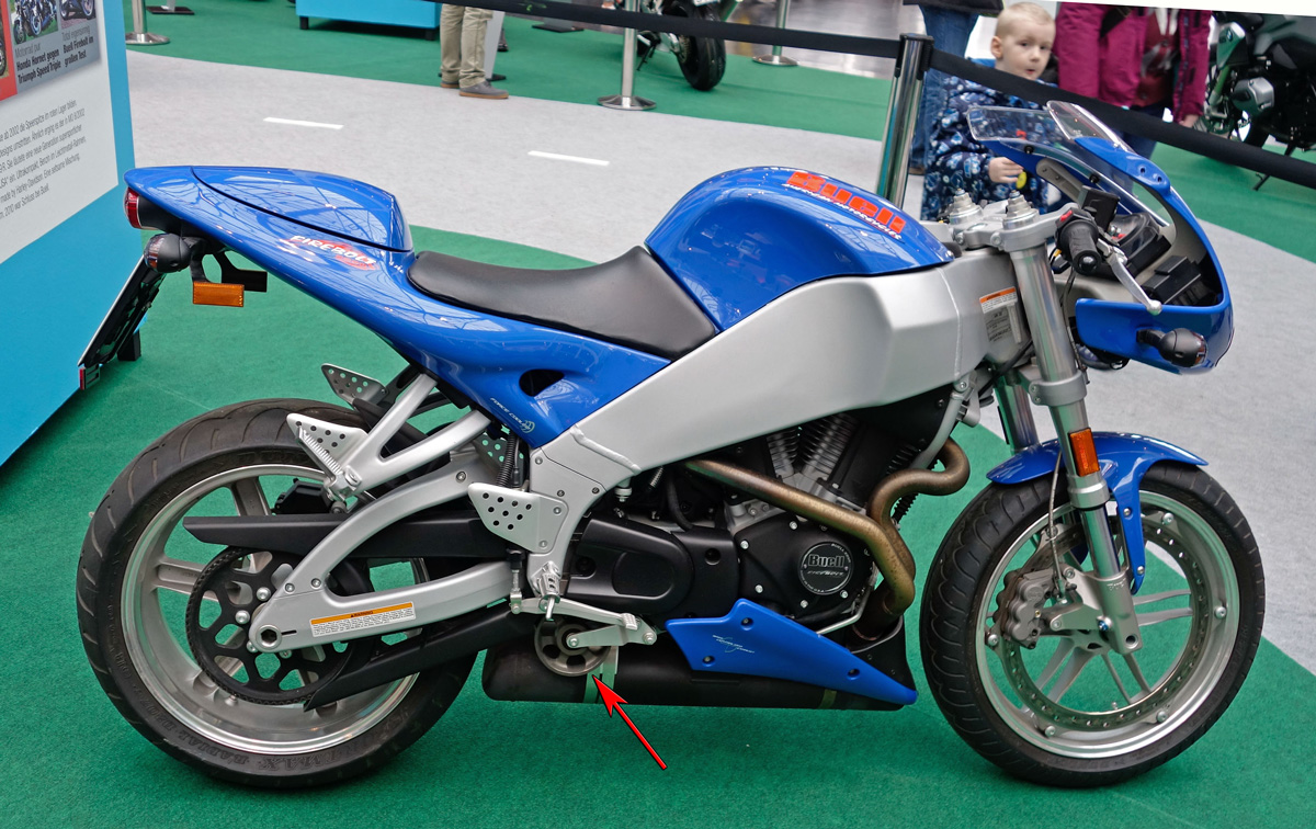

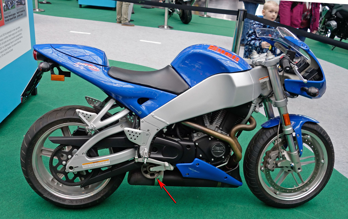

Die Fa. Buell (Eric Buell mit Harley Motoren) hatte die Vorspannung über den Federweg mit einer 3.Laufrolle kompensiert (Bild rechts).
