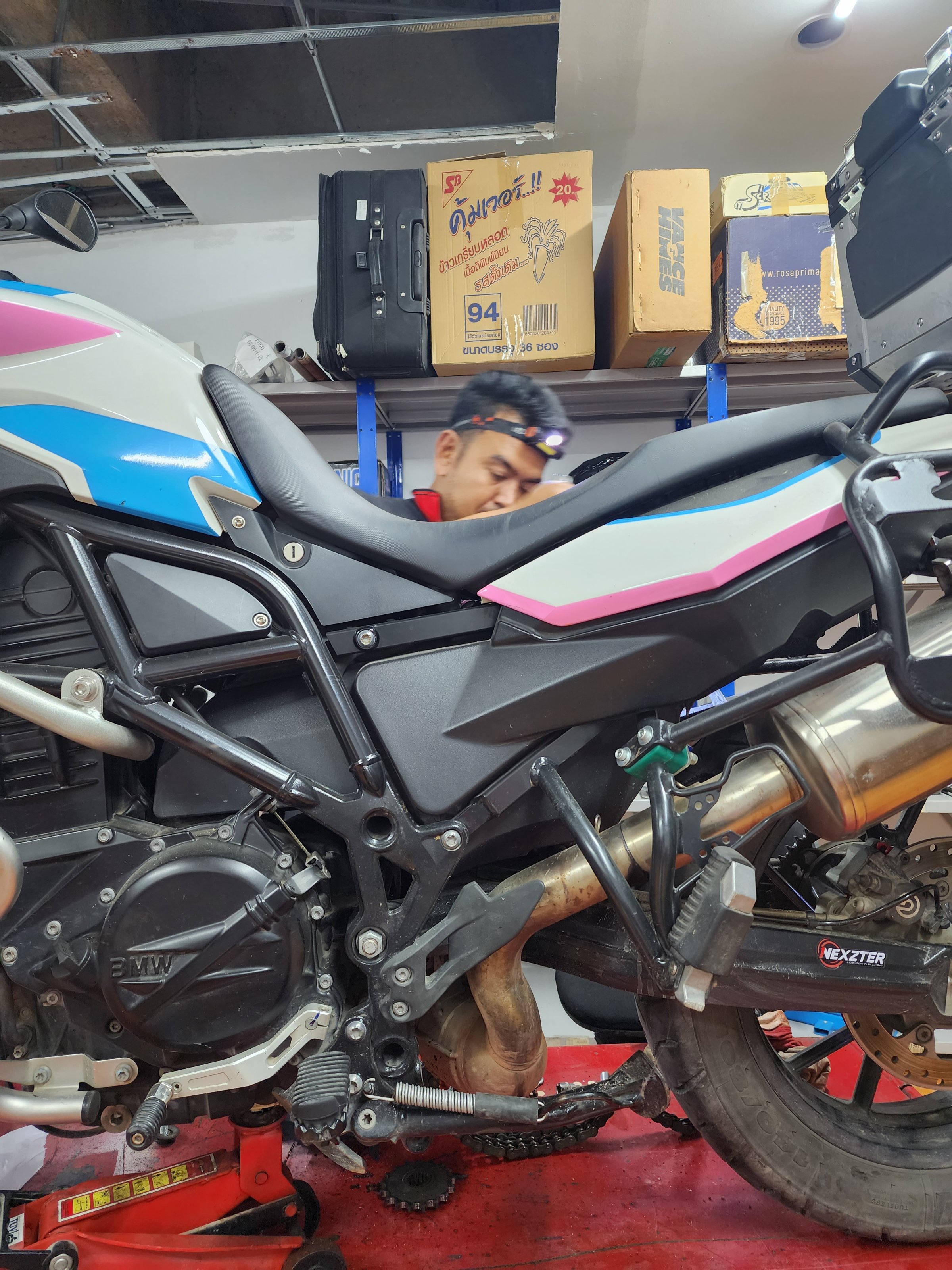

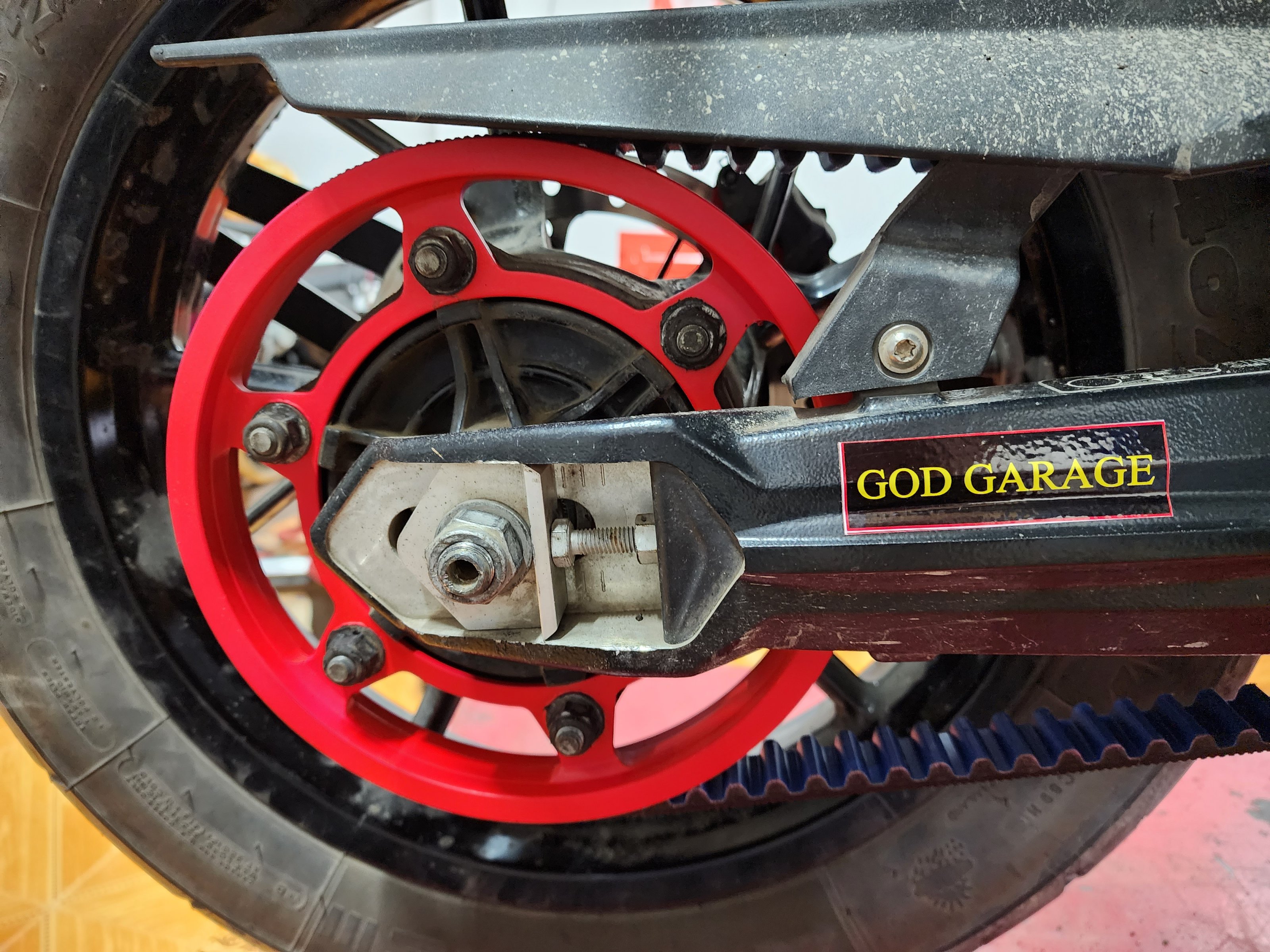

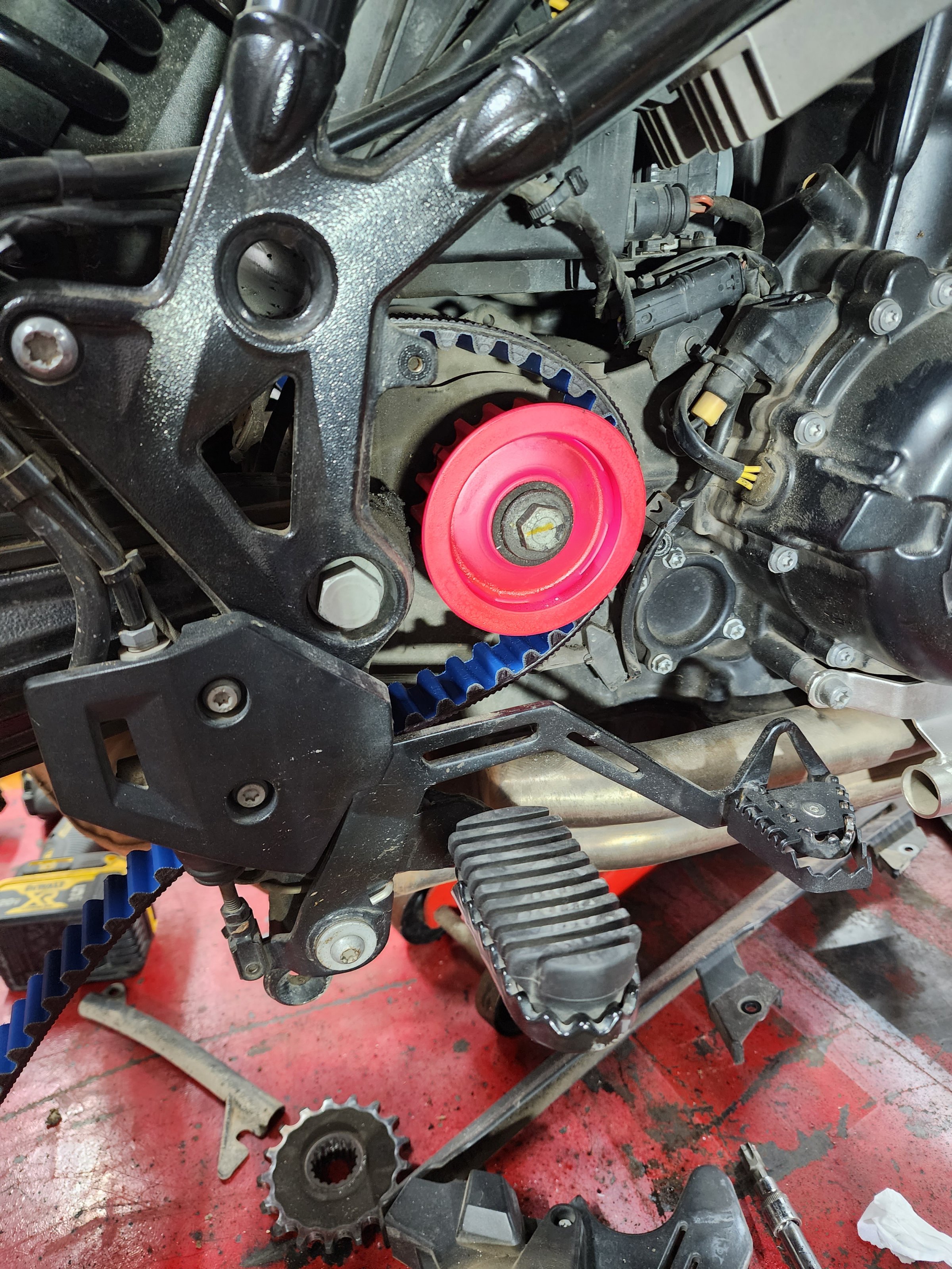

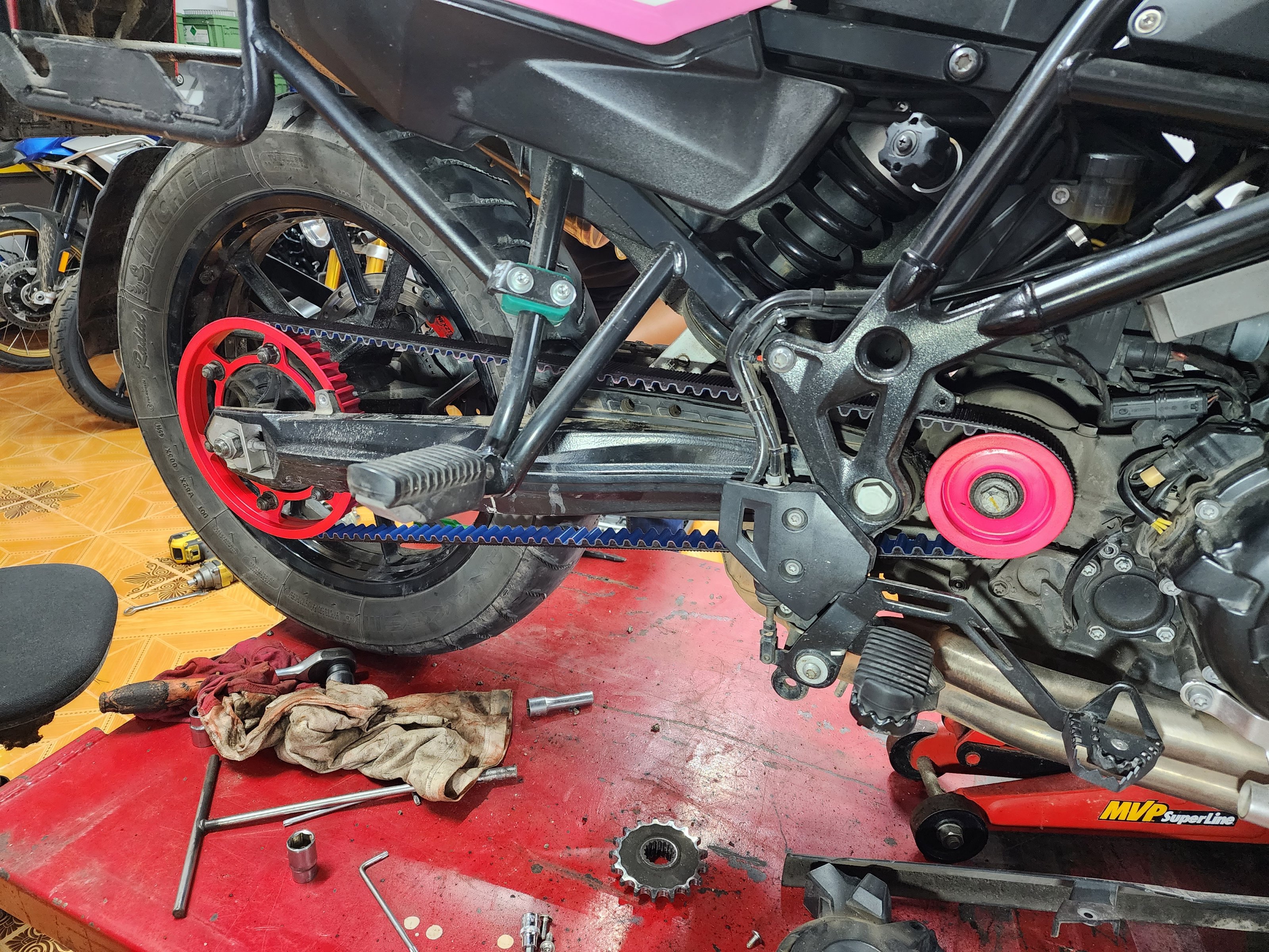

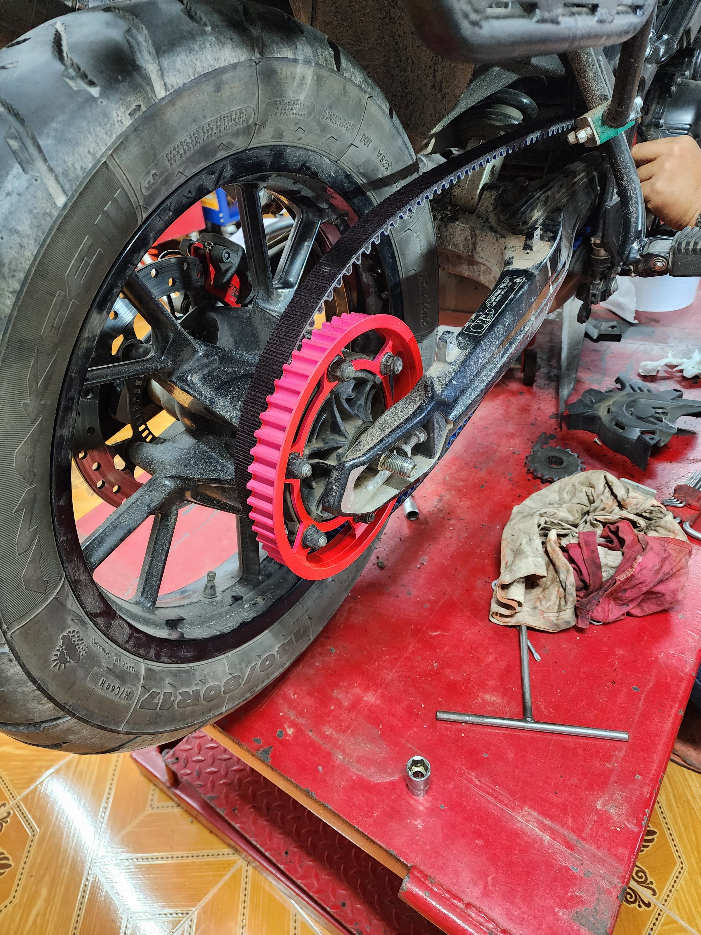

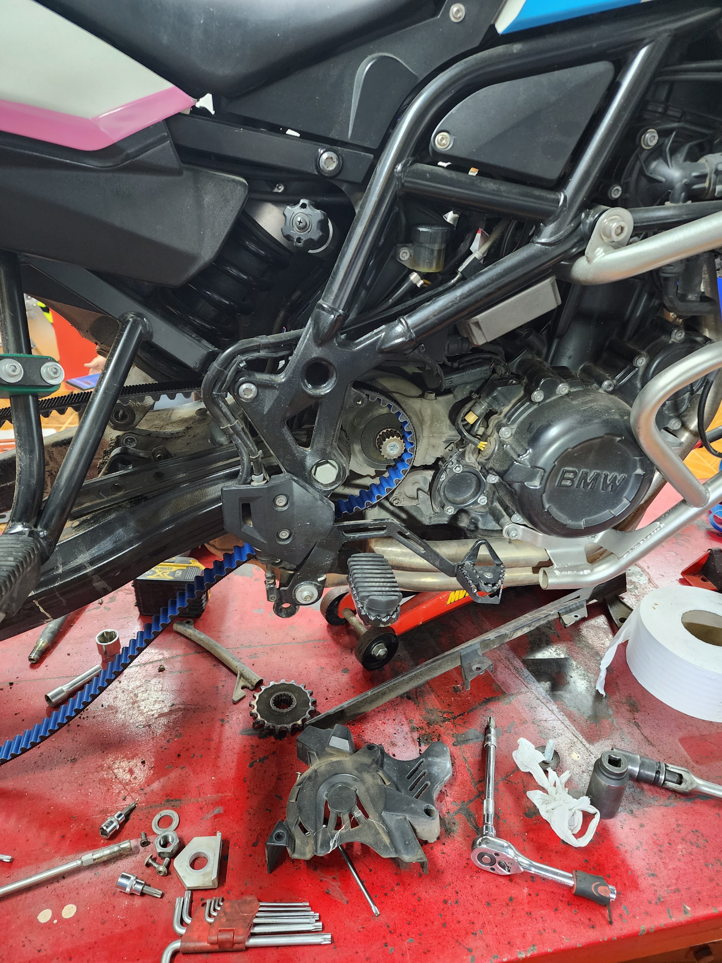

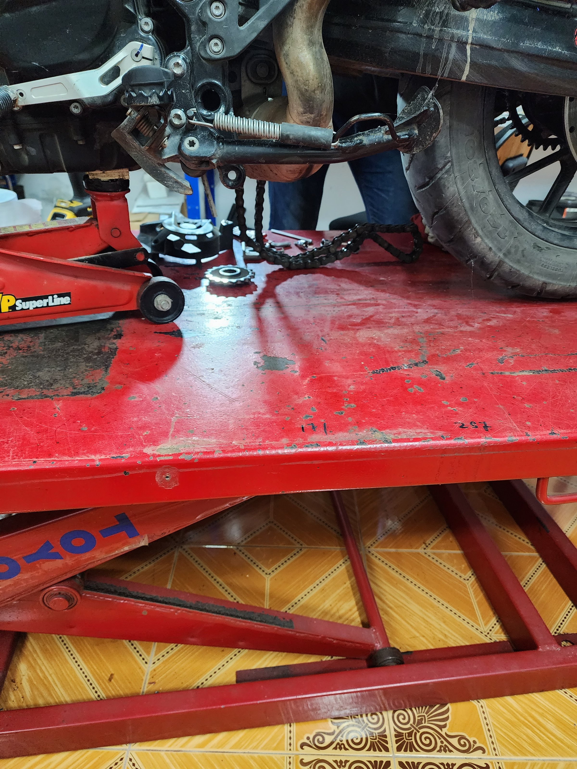

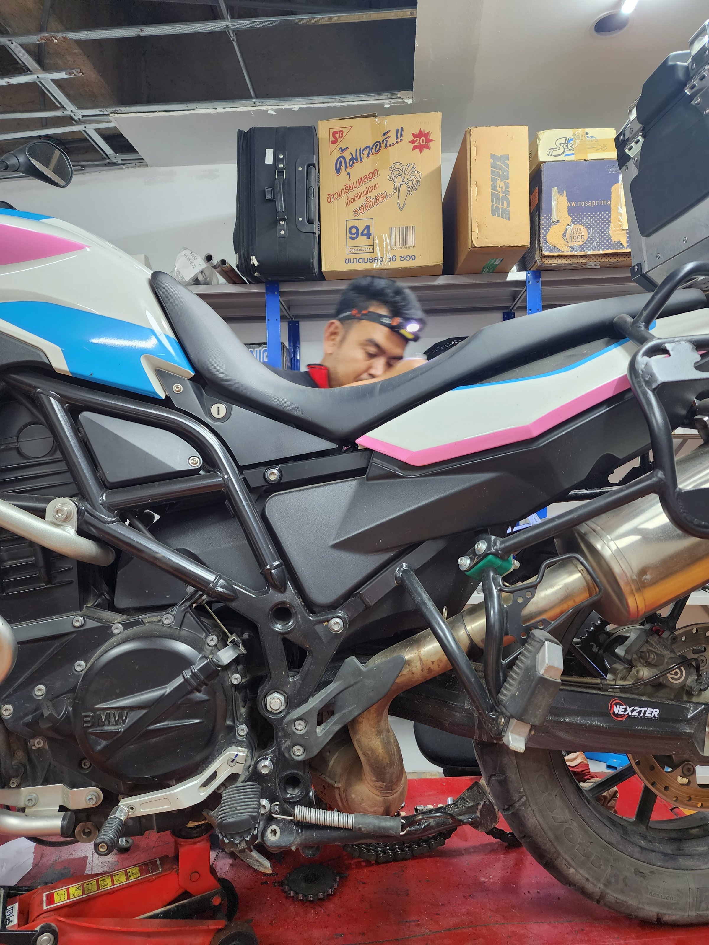

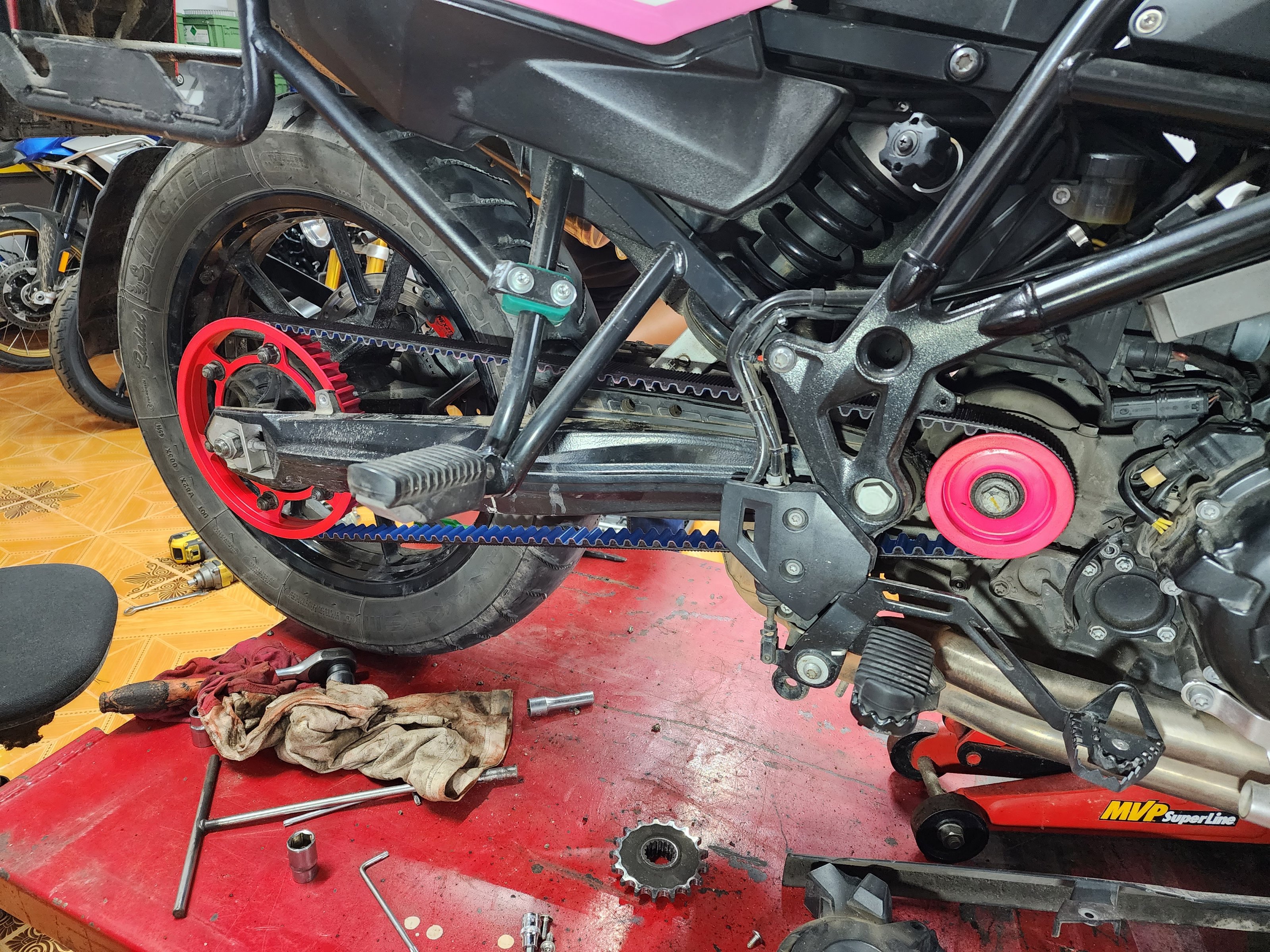

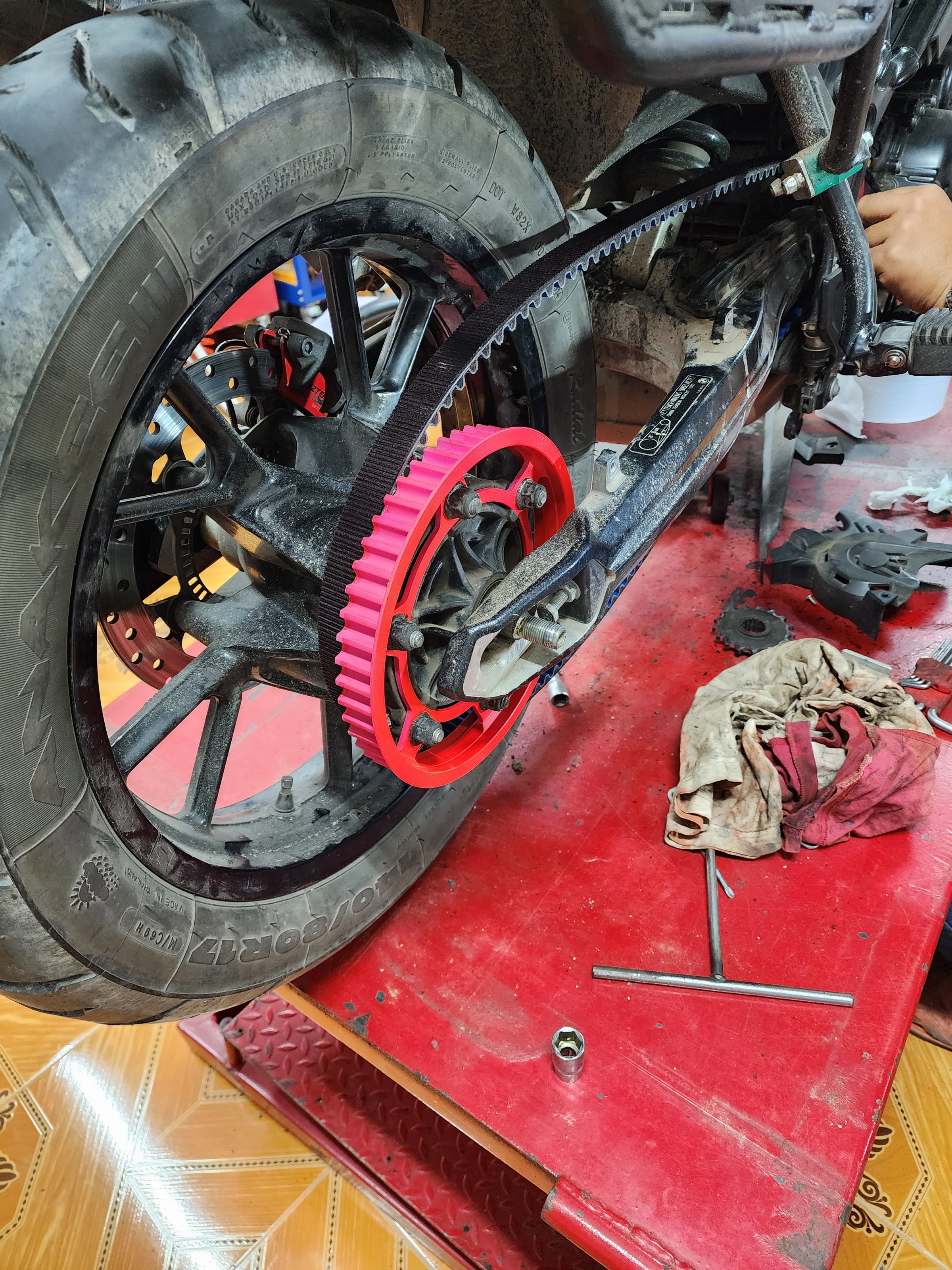

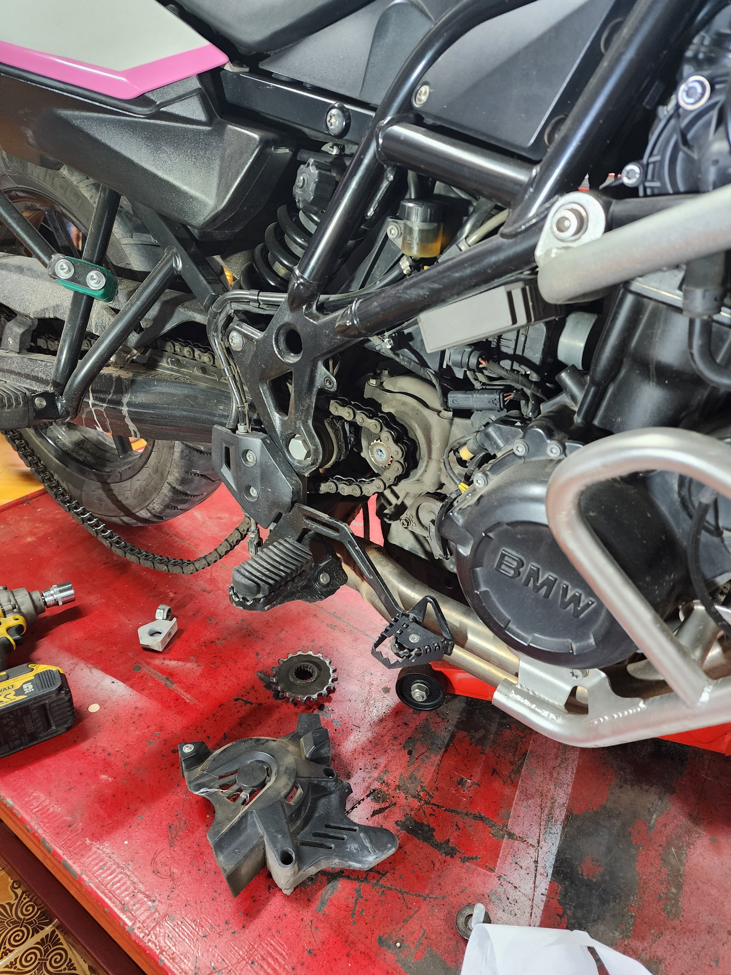

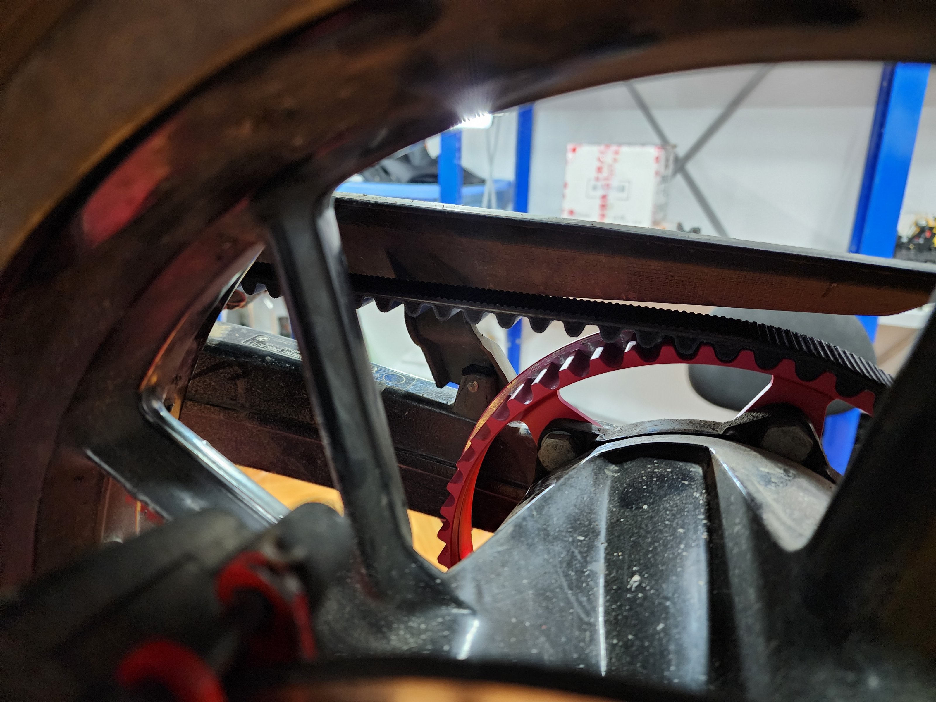

Ich habe die F700GS meiner Frau umgebaut auf Riemenantrieb.
Sie ist hell begeistert.
Sagt das Bike ist viel feiner zu fahren, merkt keine Lastwechsel mehr und ist allgemein, das ruhigere Fahrzeug geworden.
Wir waren jetzt gerade in Laos für ca. 1000km und alles hat hervorragend funktioniert.

Cool. Ich habe auf meiner BMW F650CS auch einen Riemen.
Kein Fett, Keine Sauerei, etc.
Die Scheiben sind aus Alumium und gepulvert?
Kosten ?

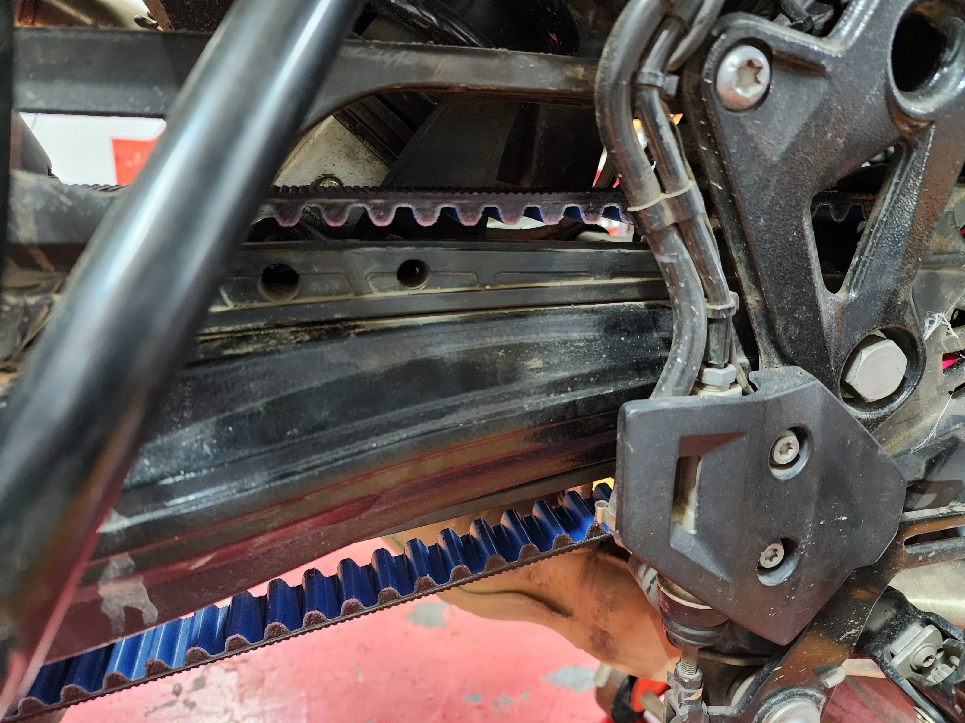

Wie kommt der Riemen denn mit dem Federweg der F700GS klar? Ist das eventuell das tiefergelegte Fahrwerk?

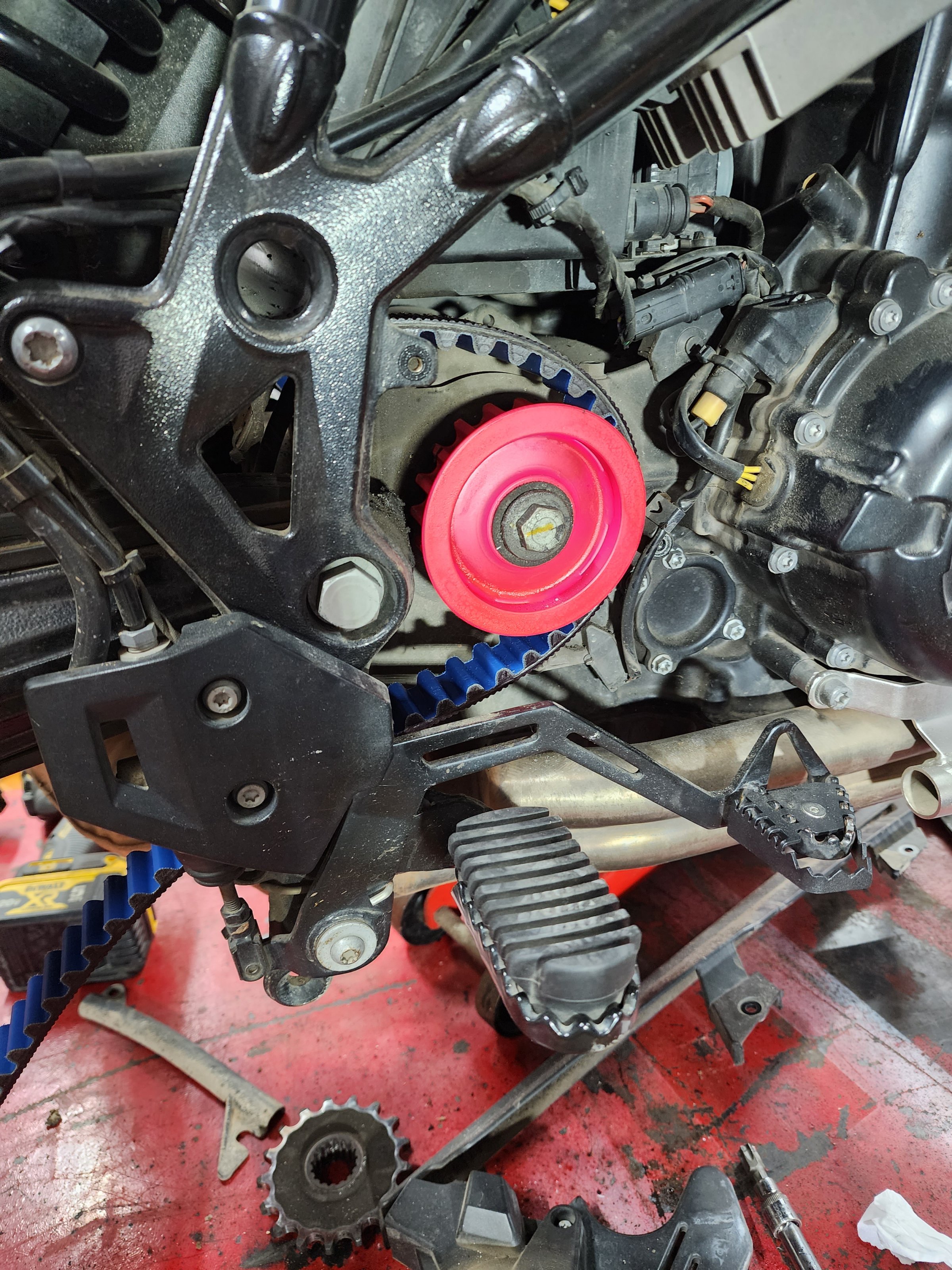

Welche Zähnezahl haben Ritzel und Riemenscheibe? Das sieht auf den Fotos kleiner aus, als z.B. der Antrieb der F800S/ST/GT (vorne 34 Zähne).
Ich bin gespannt, was die Langzeiterfahrung sagt.

im Gegensatz zur Kette muss der Riemen vorgespannt werden. Und die Konstruktion ist auch so ausgelegt, dass diese Vorspannung nicht anliegt.
Mal sehen wie lange die Lager halten insbesondere das Getriebausgangslager.
Wäre mal interessant, ob die 650CS eine andere Lagerung hat als die kettengetriebenen 650er.

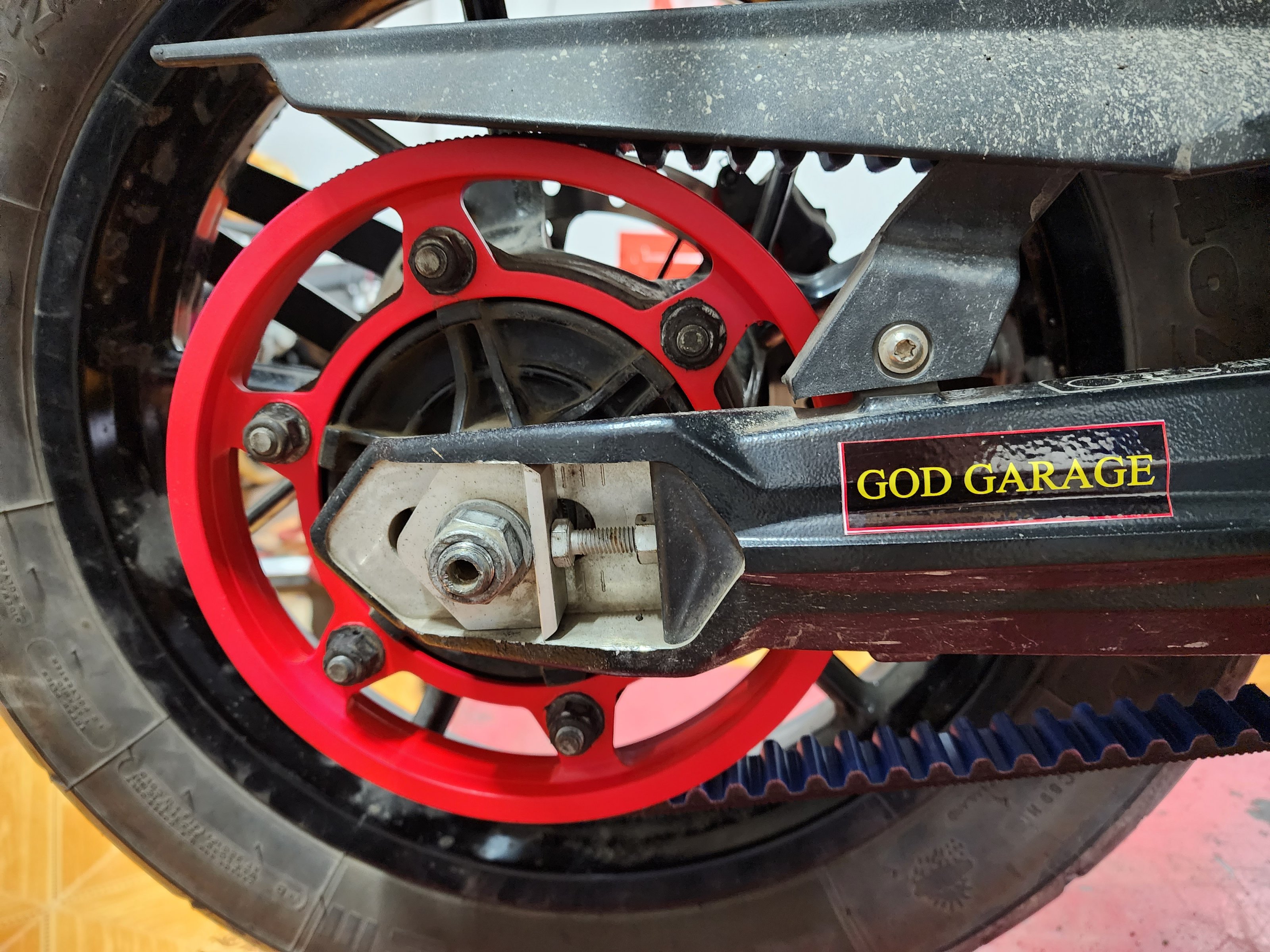

Warum müssen die Riemenscheiben hinten fast so groß sein wie die Felge. Das hat mir noch nie gefallen
maxquer
maxquer
14.09.2011
9.906
31303 Burgdorf
r1200gs TÜ

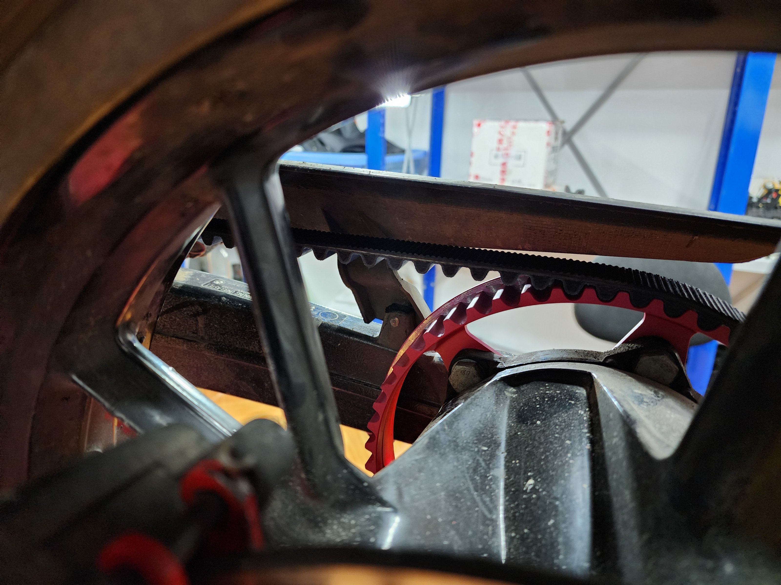

Die Riemen müssen eine Mindestumschlingung am Riemenrad einhalten, sonst würden sie nach kurzer Zeit durch das Walken reißen.

Nimm mal einen alten Keilriemen und presse mal die Keilseiten gegeneinander und schaue Dir dabei mal die Außenfasern an. Dann siehst Du schon, was ich damit meine.
Von den Riemenherstellern gibt es zum Mindestdurchmesser der Scheiben auch Vorgaben.

eher würden sie rutschen, wenn die Riemenscheibe hinten größer wird, wird vorne der Umschlingungswinkel alpha kleiner / weniger gut

Laos war kein Problem, auch die staubigen Strassen nicht. Wir sind keine Offroad Fahrer, nur wenn es sein muss, bewegen wir uns auf unbefestigten Strassen.
Wir haben für den Riemen Umbau 100'000 km Garantie.
Wir fahren beide auch Harley, deswegen der Umbau, ich verabscheue Kette, immer schmieren, dreckige Finger beim Nachspannen, alles voll Fett..... ist jetzt alles Geschichte.. habe noch eine F850GS, das ist die nächste die ich umbauen werde.
