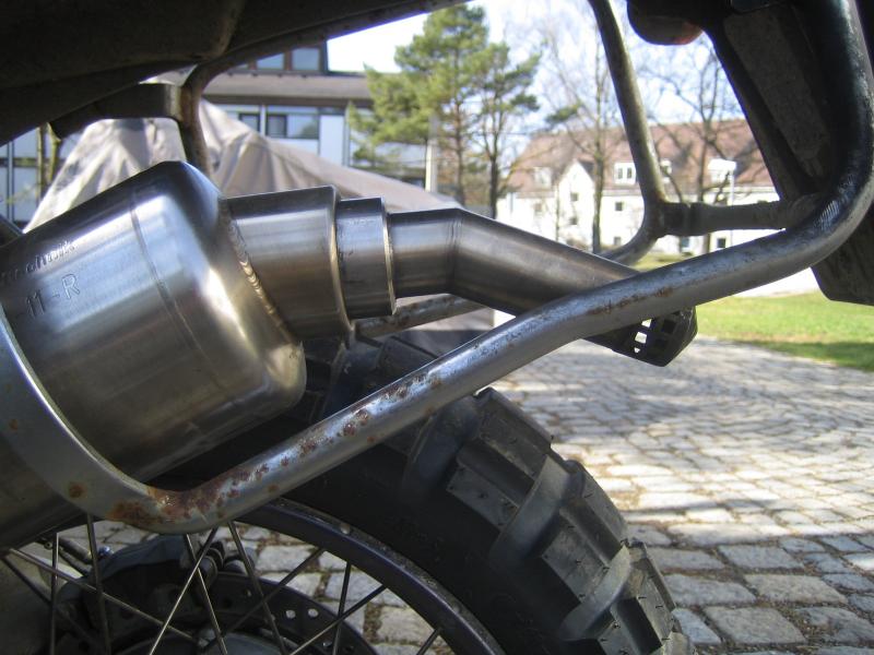

ich hab folgendes problem:
tt zega sondersystem (incl. tt träger) an ner adventure plus zach passt nicht(!):eek:, weil dieses verlängerungsrohr für den original esd gedacht is.

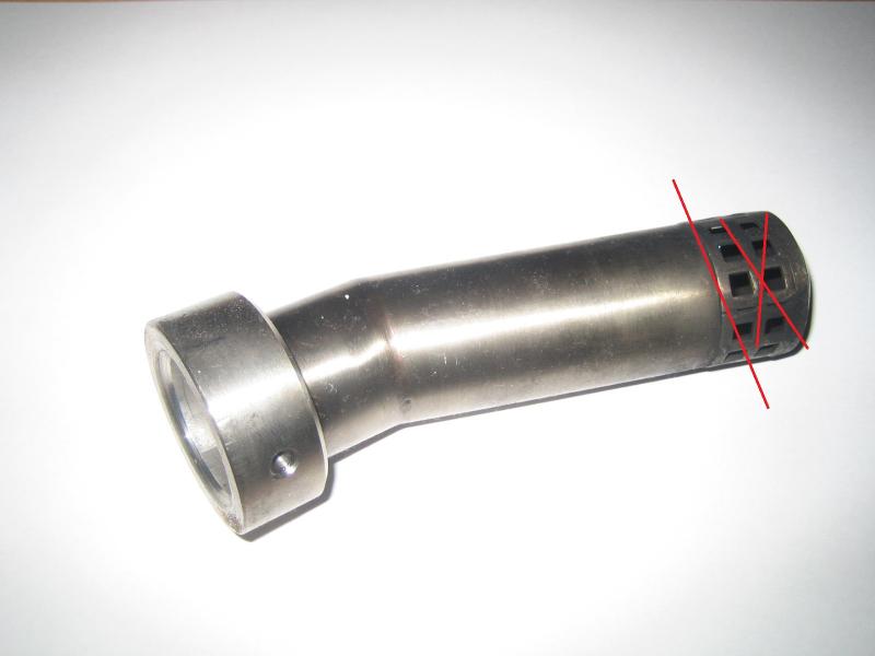

nu hab ich mir gedacht, wenn ich den db-killer einfach verkehrt herum einbaue?! also vorher noch den trichter absäge/-trenne (siehe anhang).
und dann einfach den abgasstrom richtung hinterrad leite?!:confused::confused:
hat das schonmal jemand probiert?! geht da viel sound verloren?!
über ratschläge bezüglich des problems wäre ich sehr dankbar!:o
im falle eines falles müsste ich mir sonst andere koffer besorgen :mad::mad:.
danke schonmal
gruß edgar

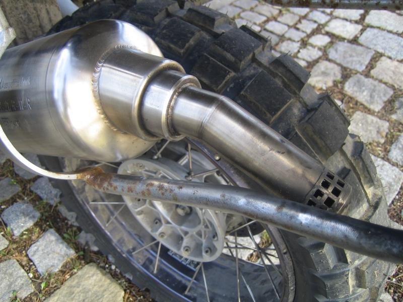

den Abgasstrom niemals Richtung Hinterrad, sondern lieber nach unten auf den Boden. hol dir beim Schlosser ein Rohr das paßt und behalte die Koffer, ist mein Tip.

naja nicht ganz richtung hinterrad...:o.
und ich will halt so viel wie möglich sound mit auf reisen "nehmen".
war grad nochmal draussen und hab bilder von der idee gemacht.
is noch nicht abgesägt und passt irgendwie auch nicht ganz rein, wenn man den killer verkehrt herum einstecken will. sprich bissel feilarbeit wird wohl auch von nöten sein.
gruß edgar

den zach darfst du ja ohne killer fahren, wenn du den originalen vorschalldämpfer hast!
und das anders herum einstecken soll ja nur dafür sein, dass mein sondersystem koffer von tt nicht anschmort. guckst du hier: klick.
und wenn ich ohne koffer fahre, kommt das ding natürlich wieder ab!

also,ich würde,je nach dem ob Du den DB Killer installierst (Muß ?) oder nicht, ein passende andere AP-Verlängerung aus Edelstahl anfertigen (Vieleicht kennst Du einen Schlosser wenn Du es selbst nicht machen kannst) anstatt der TT-Verlängerung.Ohne Verlängerung ist der hintere untere Befestigungsklotz des Alukoffers wegen der Hitze gefährdet.
Den DB Killer andersrum halte ich nicht für praktikabel.
Habe an meiner GS auch ein anderes Rohr installiert weil Zubehör-Auspuff.
Funzt einwandfrei .
Grüße Eugen
