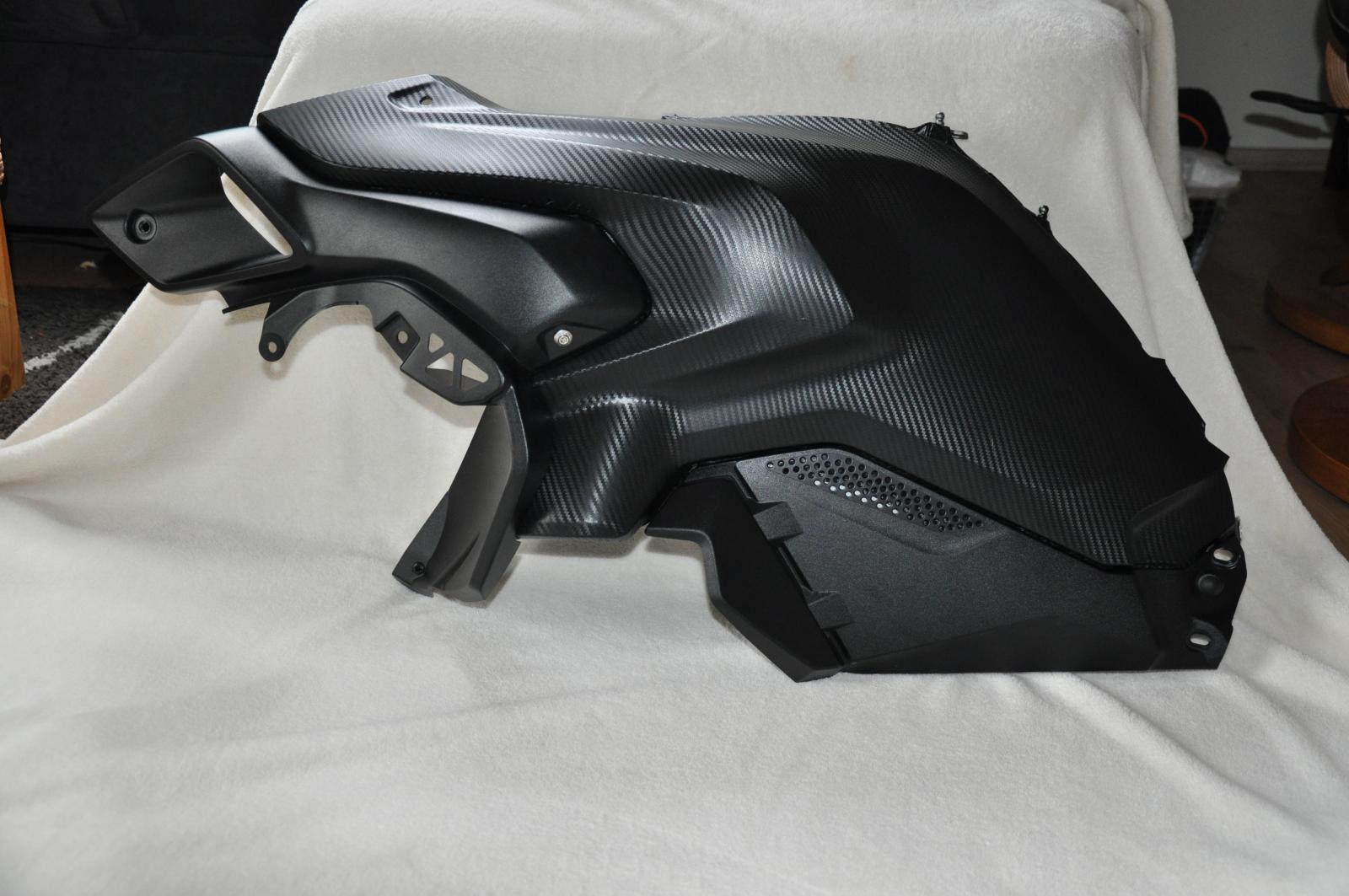

So mein Versuch Drei ist geklückt hier mein Ergebnis nach 2,5 Std. zu ZweitDSC_0660.jpg

@alfonsodart: Super Arbeit, meinen Glückwunsch! Klasse...

Absoluter Hammer mit der carbonfolie. Muss wohl gleich paar Meter bestellen für die Adv. Bis die kommt ist eh scheis Wetter, dann hätte ich zeit.

@Alfonsodart:Magst du kurz mal berichten wie du diese saubere Arbeit hinbekommen hast?
Meine Versuche, über diesen Status bin ich nicht hinweggekommen, sahen kläglich aus!
Sind schon einige Meter Folie draufgegangen...
alfonsodart
02.04.2013
54
Danke für das Lob, meine Lebensgefährtin (fährt Honda Crosstourer) und ich dachten manchmal sollten noch 2 Hände helfen.
Die Folie muss großzügig geschnitten sein hat den Effekt die Ecken am Tisch festkleben kann und da ziehen kann wo manns braucht.
Der Föhn sollte immer griffbereit sein um die Folie immer weich und geschmeidig zu sein. Ecken und Kanten immer mit dem Daumen und weichem Tuch sauber in die Kanten drücken, die Folie hält mehr aus wie mann denk. Die Plastikabdeckungen immer wieder ranhalten um festzustellen ob die Kanten richtig geklebt sind.
Will ja keine Werbung machen aber bei Ebay lackschutz (Anzeige) www.koenighaus-autofolie.com habe die Folie 6x1,52m für 20€ ersteigert + Porto da kann mann sich schon ein paar Fehlversuche leisten.
Meine LC ist Weiß wollte die Tankabdeckung dann Schwarz glanz folieren was soll ich sagen es werden weitere Versuche folgen.
So und nun versucht euer Glück und ganz wichtig lass mich von den Erfahrungen teilhaben.
