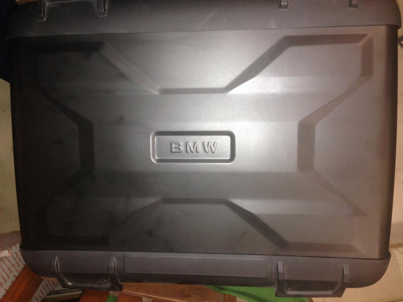

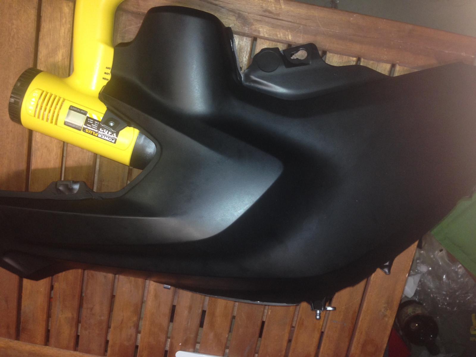

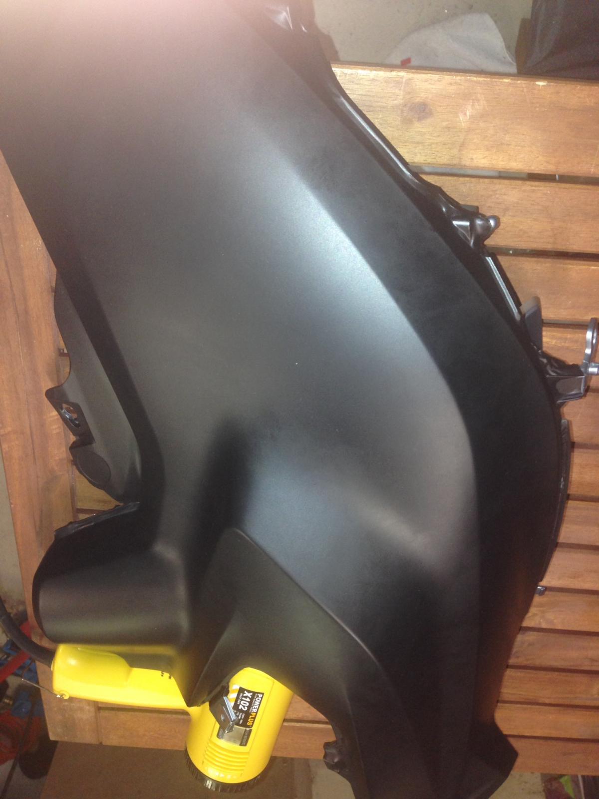

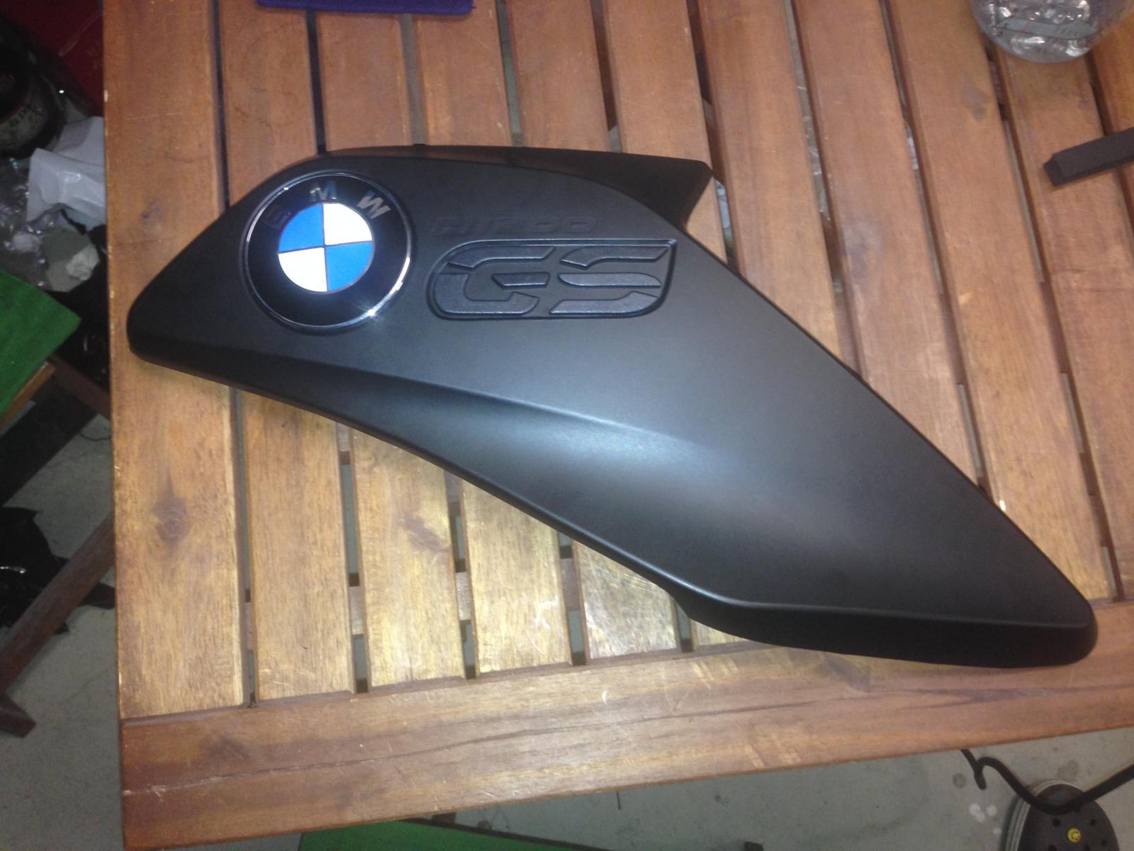

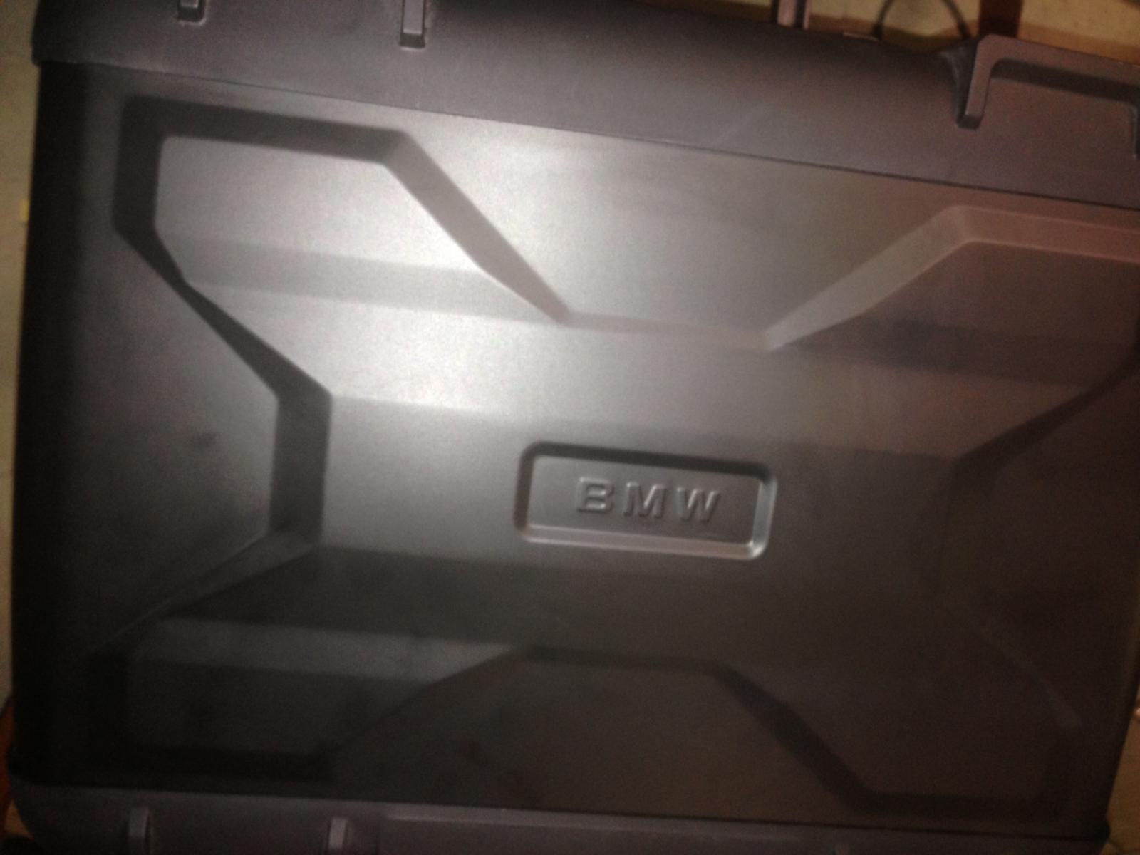

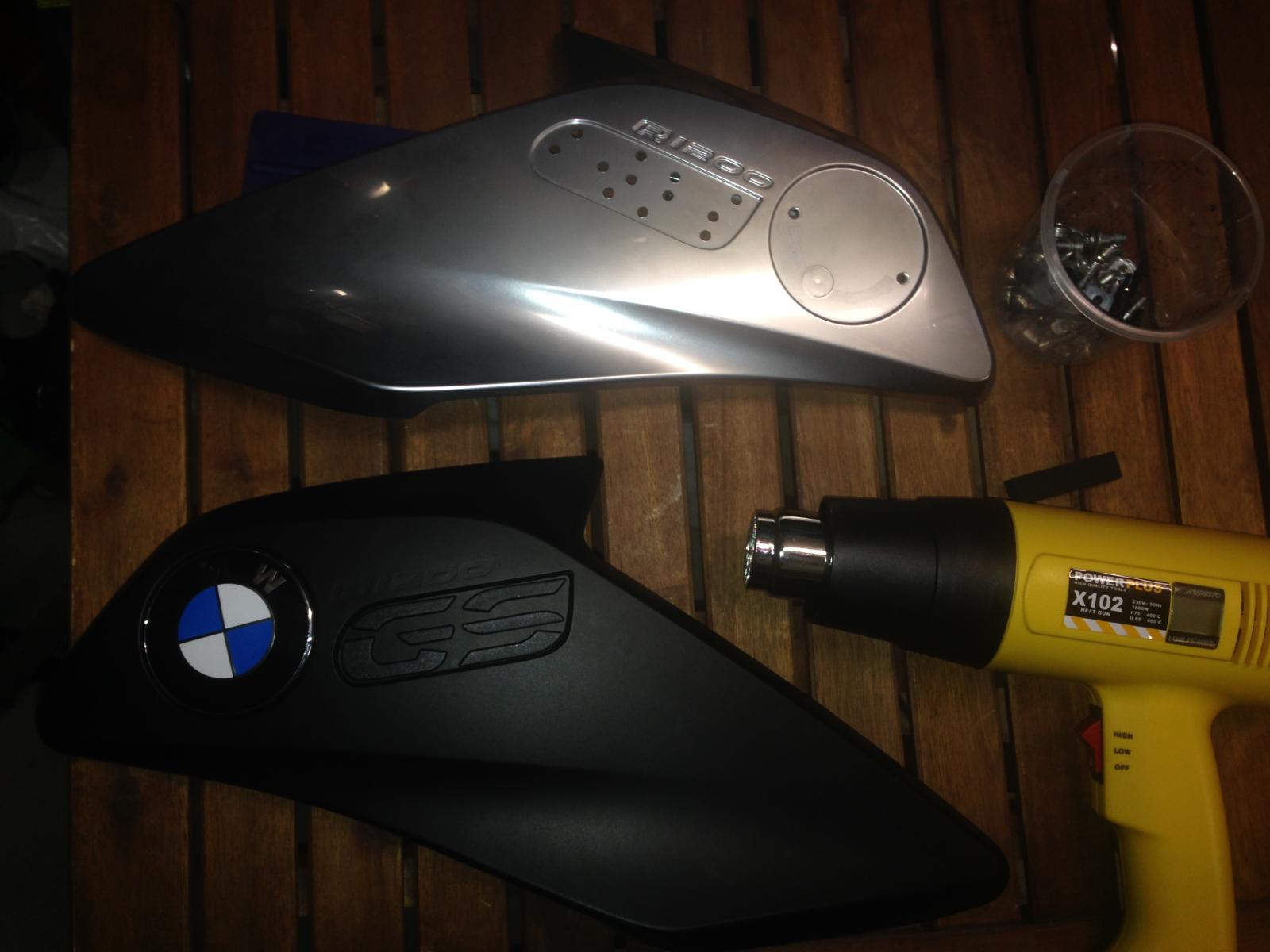

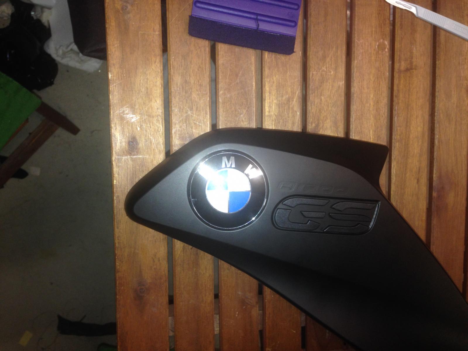

So, heute wieder ne Runde foliert und (jaaa, Schande über mich!!!) jetzt kommen endlich die Bilder. Also ich bin begeistert von dem Material, wenn man auch dringend immer n Fläschchen Baldrian zur Hand haben sollte (oder Whiskey), es kann schon hin und wieder zu Wutausbrüchen kommen :)
Hab die KOffer schon am MOfa dran... es sieht um Welten geiler aus... Ich hab richtig Spass an dem Look und freue mich schon riesig drauf wenn se fertig ist...Foto 2.jpgFoto 3.jpgFoto 4.jpgimage.jpgimage2.jpgimage3.jpgimage5.jpg

schaut ja wirklich geil aus..
genau so stell ich mir das auch vor
legt sich die Folie wirklich so gut an ..an den Koffern die Schrift...a wahnsinn tadellos
ob ich da die Geduld aufbringe...weiss nicht
muss mal fragen was der Folierer für die Arbeit verlangt

Du des geht schon, man merkt erst nach dem man fertig ist, dass es ewig gedauert hat. Am besten mit nem Kumpel und n paar Bier, dann legt sich die Folie wie von selbst in alle Ecken :)
Das mit der Schrift geht gut, wenn man an der Stelle anfängt. Grds eh empfehlenswert die schlimmen Stellen zuerst zu machen...
