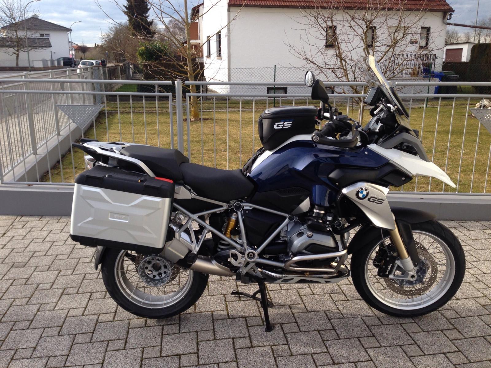

Das ist ein schönes blau - herzlichen Glückwunsch zur Neuen -

@Ziocan: Als ewiger Nörgler gefallen mir die wenigsten der hier vorgestellten Lackierungen, das müssen sie auch nicht, weil ich ja nicht damit fahren muss, sondern die, die das so wollten.
Deine gefällt mir aber ausgesprochen gut! Schön geworden.

Meine volle Zustimmung

Meinen Geschmack trifft das nicht. Blau wär weder eine Auto noch eine Motorradfarbe für mich.

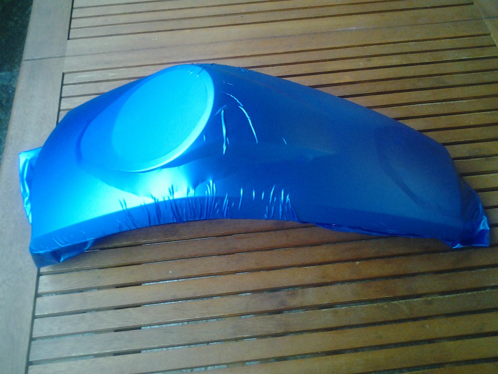

Für mich schon... in dem Fall matt blau metallic.
Leider muss ich gestehen, dass ich an dem starken Knick in der Tankverkleidung scheitere. Hier bereits der 2.Versuch. Der Erste ist einem Wutanfall zum Opfer gefallen.

Wenn das Folie mit Luftkanälen ist dann einfach schön warm machen und ziehen. Die Falten sollten sich recht einfach wegziehen lassen. Trau dich! ;)

Lass es so... Einzelstück. :)

Hihi... ja genau. Bin inzwischen fast froh, dass nach mehrmaligem Einreissen die Folie ausgegangen ist.
Projekt erst einmal auf Eis gelegt. Ein Versuch wars wert - übersteigt allerdings meine Bastel-Skills, schade...

Ja, ist nicht der schlechteste Blauton. So'ne Kacke aber auch, sieht nach der "Fertigstellung" aus, als hättest Du das Teil in einen Einkaufsbeutel gepackt.
Aber ich glaub Dir, daß es recht schwer ist.

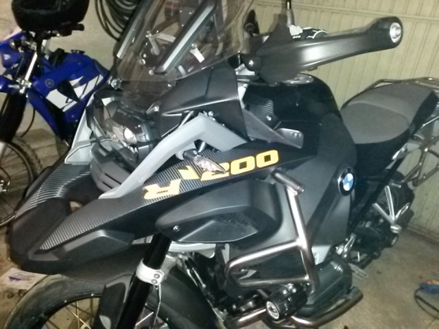

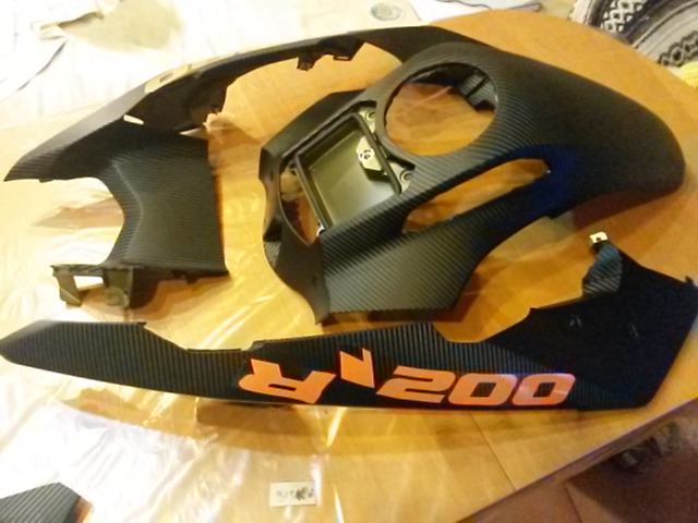

Also sooo schwer ist das nicht ...
Wobei ich zugebe, dass das "Wertgelass" für einen ganz schmalen Rand vor dem Tankeinfüllstutzen gesorgt hat, den ich zum Schummeln benutzt habe. Ich habe die Folie über dem Strutzen längs getrennt und davor (Richtung Lenker) wieder zusammengefügt. Mitr der Carbon-Folie fällt das auch bei genauem Hinsehen nicht auf, wenn man die sauber mit einem kleinen scharfen Messer trennt. (Übereinanderlegen, Schnitt durch - vorsochtig - ist ja der Tank drunter und die Reste von beiden Seiten wegnehmen, dann haste ne saubere Kante, die genau auf die Gegenseite trifft)
Also ich bin zufrieden mit meinem Erstlingswerk, wobei das Tankmittelteil auch 2 Versuche gebraucht hat, die Seitenteile hat dann ja der "routinierte" Amateur gemacht, die gingen beim ersten Mal. :cool:

Ich habe das auch geschafft,mit etwas Geduld gehts schon.
Welche Folie hast Du genommen?
