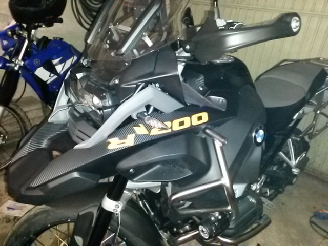

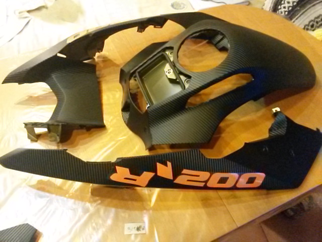

Also sooo schwer ist das nicht ...
Anhang anzeigen 120519Anhang anzeigen 120520
Wobei ich zugebe, dass das "Wertgelass" für einen ganz schmalen Rand vor dem Tankeinfüllstutzen gesorgt hat, den ich zum Schummeln benutzt habe. Ich habe die Folie über dem Strutzen längs getrennt und davor (Richtung Lenker) wieder zusammengefügt. Mitr der Carbon-Folie fällt das auch bei genauem Hinsehen nicht auf, wenn man die sauber mit einem kleinen scharfen Messer trennt. (Übereinanderlegen, Schnitt durch - vorsochtig - ist ja der Tank drunter und die Reste von beiden Seiten wegnehmen, dann haste ne saubere Kante, die genau auf die Gegenseite trifft)
Also ich bin zufrieden mit meinem Erstlingswerk, wobei das Tankmittelteil auch 2 Versuche gebraucht hat, die Seitenteile hat dann ja der "routinierte" Amateur gemacht, die gingen beim ersten Mal. :cool:

Ist nur Carbon-Look-Folie, kein echtes Carbon. Auf der Unterseite ist es ca. nen halben Zentimeter umgelegt und alles schön gefönt. Ich hab den Eindruck, dass die Folie sich beim Abkühlen etwas zusammenzieht und dann ziemlich hart wird. Momentan mach ich mir keine Gedanken darum, dass es wieder abgehen könnte. Und wenn schon, ich hatte mir 3 m einer 1,5 m breiten Foilie für knapp 50 Taler kommen lassen, ich hab nicht damit gerechnet, dass es so gut und vor allem relativ gleich geht, ich hab noch genügend übrig.

Ja sie härtet besser aus wenn sie nach dem bekleben nochmals komplett heiß gemacht wird,natürlich mit Vorsicht.
Das Versiegeln bewirkt daß kein Wasser und Staub in die Fugen kommt.Wobei Wasser das größere Übel wäre.Verlängert die Haltbarkeit um Monate / Jahre.

Ich hab schon drüber nachgedacht, Klarlack drauf zu machen, aber bisher hat mir jeder abgeraten. Der Lack würde spätestens nach dem ersten Winter nicht mehr schön aussehen, da sich Mikrorisse bilden. War am Samstag den ganzen Vormittag unterwegs, hab mit nem Lackierer, zwei Baumärkten gesprochen und gefühlte 100 Beiträge von Golf GTI und 3er-BMW Fahrern gelesen. Deswegen hab ich's jetrzt erst Mal gelassen...

Also bei der "einfachen" LC schauen die Teile anders aus. Die Schwierigkeit bei mir war bei der Tankabdeckung der starke Knick und eine tieferliegende Sicke, wo die Adventure ein Loch hat. Der Schnabel ist auch nicht zweiteilig.
Meine Folie war von Ebay und so eine mit Luftkanälen.
Ich werds evtl. nochmal probieren, wenns nicht sooo schwer ist...
Vom Folielackieren rate ich Dir auch ab .Zuviel Bewegung in der Folie.
Polieren ist auch mit Vorsicht zu genießen weil die Folie strukturiert ist .Das kann hinterher wolkig aussehen.

Siehste, jetzt bin ich auch nicht schlauer. Wie kann man denn so eine strukturierte Folie versiegeln?

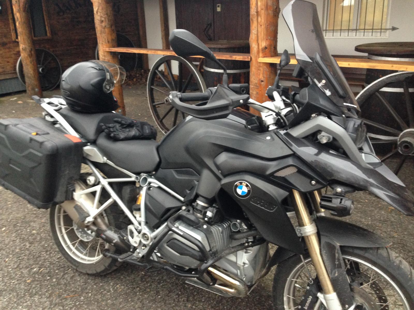

So, jetzt kommt mal das erste Bild nach meiner Aktion. Was noch fehlt ist der GS-Schriftzug auf den Kotletten, der ist schon rot lackiert, muss ich bei Gelegenheit noch wieder dran machen.

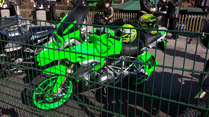

Hier mal ein Beispiel wie mit dezenten Farbakzenten ein Motorrad aufgewertet werden kann:
Nein, nein ist nicht meine!!!

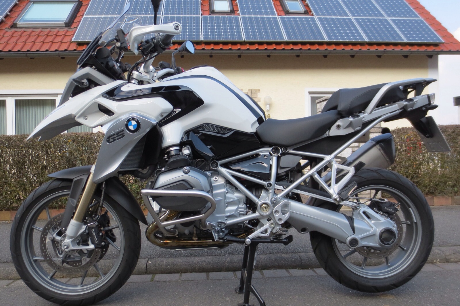

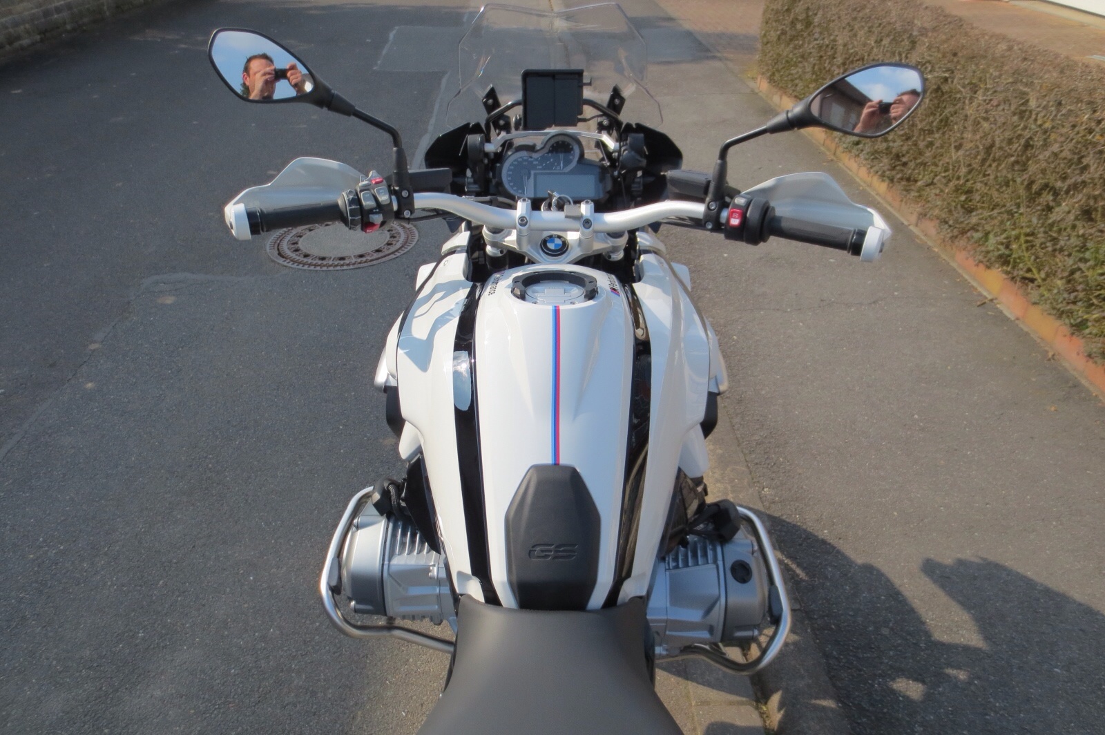

Heute fertiggestellt
Handwerklich TOP. Der Rest ist Geschmacksache... Mir gefällt z. B. das "harte" Schwarz nicht so sehr... Passt irgendwie auch nicht zu den dezent angedeuteten BMW Motorsportfarben... Und die M-Performance-Aufkleber gehören für mich in die Autosparte...
Aber schön gemacht ist die LC... :)

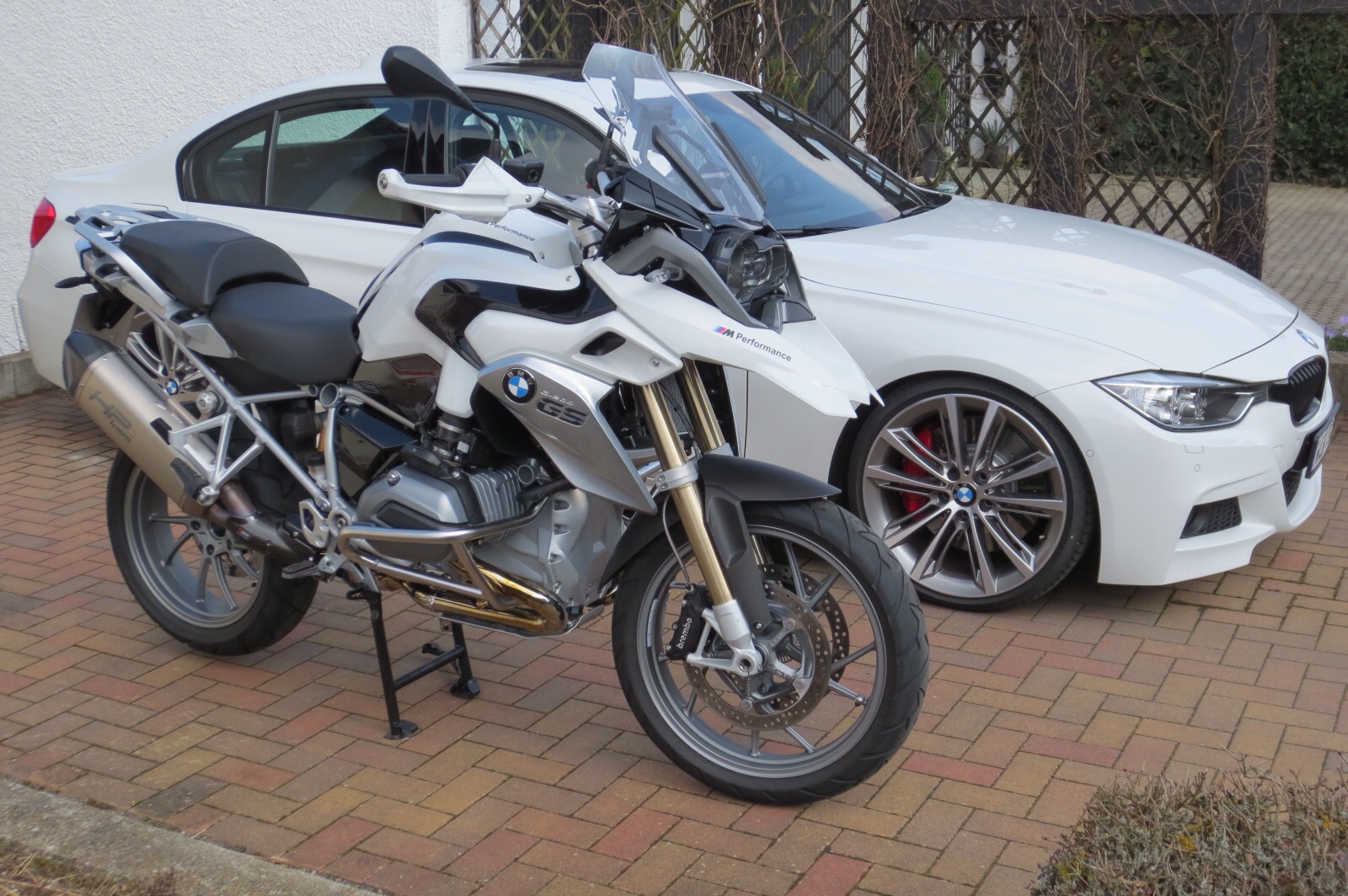

Das VoKuHiLa ist die Tanne vom Nachbar :-)
Weiß / Schwarz Glanz ist eine absolut geniale Kombi.
