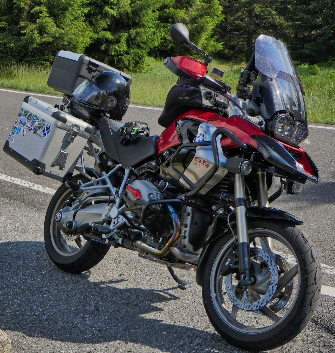

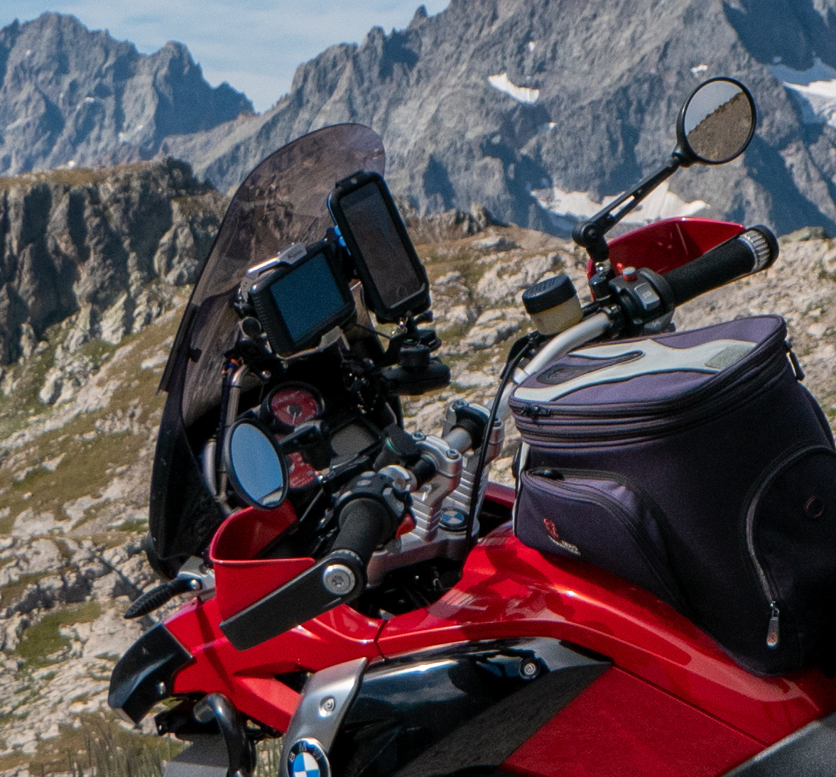

da Du ja überwiegend auf "Höhe" abzielst - Schon mal die Vario Screen VM von MRA in Betracht gezogen? - Die gibt es auch rauchgrau und ist auch recht hoch. Bin selbst 1,92m und fahre sie schon seit Jahren.
Der obere Teil ist zusätzlich noch verstellbar. Ich habe sie allerdings immer auf Maximum.
Habe auch den "Bügel" oben im Cockpit - und dahinter gut Wind- und Wettergeschütz. Klappt prima.
Da ist mein Navi über RAM mount dran, sowie mein Handy in einer Halterung.
Sitze allerdings trotzdem oben leicht im Wind, da ich meine Sitzbank auch noch höher gelegt habe (wegen der Beine). Davor saß ich hinter der MRA gut windgeschützt.
Sieht dann so aus:
Von Vorne:
Blick ins Cockpit:
Navi + Handy - Beides über RAM mount am Bügel und gut geschützt hinter der Scheibe.
Bei meinem BMW Cockpit ist alles nach wie vor gut ablesbar und nichts verdeckt.
Eine ander recht hohe Scheibe - ist allerdings optisch mehr einer Geschmacksfrage ist die Givi Airflow, die geht dann auch noch in die Breite, ähnlich einer GSA Scheibe.
Die MRA Scheibe ist recht schlank.
Beide sind ABE zugelassen und dürften beide sogar vermutlich (ich nehmen es an) noch höher sein, als eine original ADV Scheibe.
Ich habe damals recherchiert und die MRA und GIVI waren die beiden Scheiben die damals am höchsten waren, definiv höher als original BMW Scheiben.
Übrigens noch ein kleiner Tip: Es gibt ja noch zusätzlich nachrüstbare Spoiler zur Erhöhung für obenauf. Solltest Du mit dem Gedanken spielen, unbedingt vergewissern, das Deine Scheibe auch dafür
geeignet ist. Wenn nicht und der Druck an der Scheibe zu hoch wird, kann es sein, das Dir bei ner schnellern Autobahnfahrt die Brocken ins Gesicht fliegen.

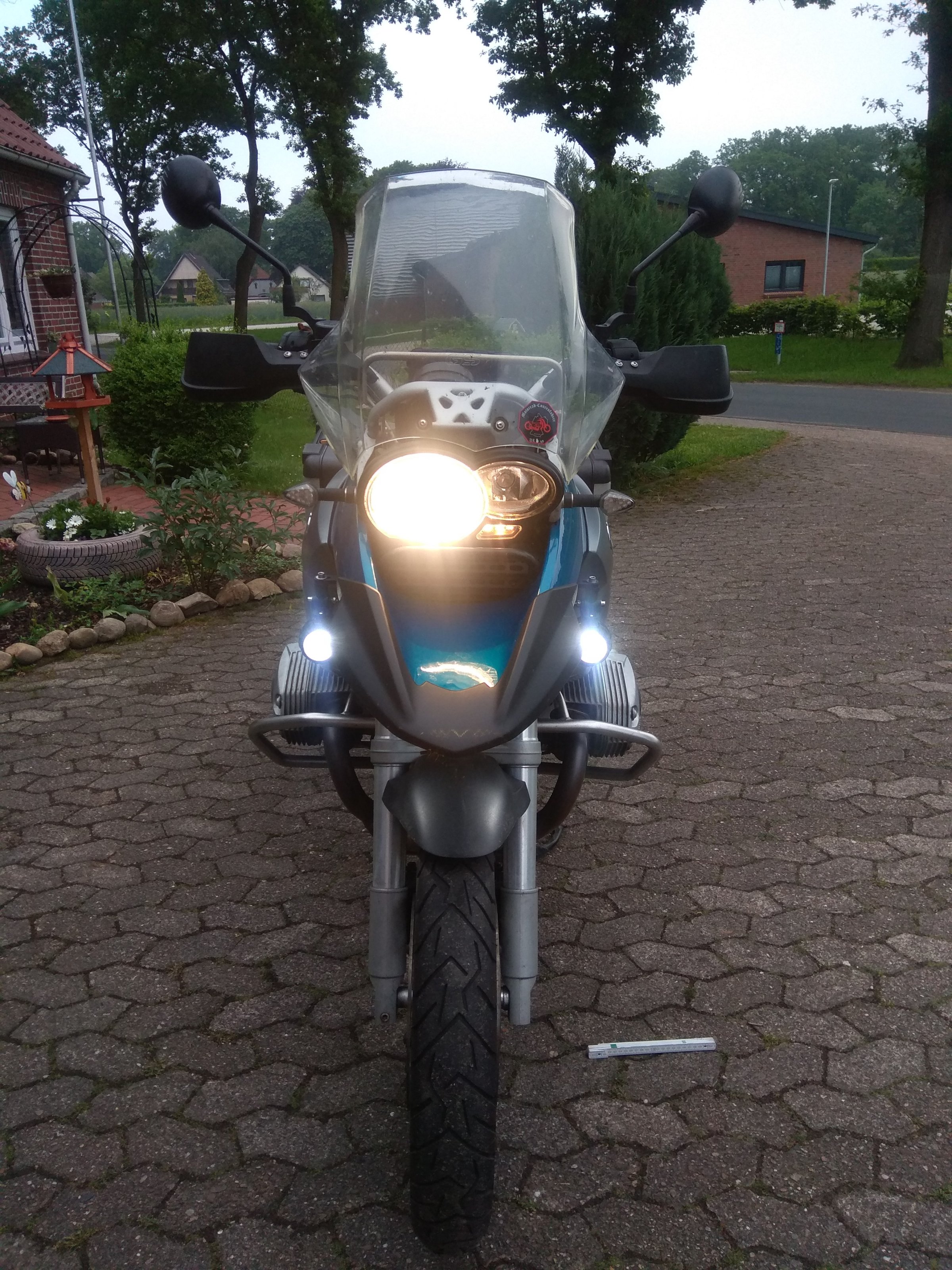

So mal ein kurzes Update.
Hab mich dann doch gegen den zusätzlichen Bügel entschieden. Hätte den kompletten Bügel bei ALI... für gut 200 € kriegen können, aber das dauert mir zu lange.
Nun hat die "Blaue" einfach Zusatzscheinwerfer von "Smartbomb" bekommen.
Und was soll ich sagen, ich bin begeistert.
2 Std. für die Montage. 4 Schrauben anziehen, Kabel ordentlich verlegen und Plus und Minus anklemmen. Fertig.
War echt einfach. Und das Resultat. Seht selbst.
Ich habe auch die 5 € mehr für das Relais ausgegeben. Diese Blitzfunktion kann ich gut gebrauchen. :D
Leider muss ich auf die neue Scheibe noch etwas warten, aber dann wird's richtig toll.
