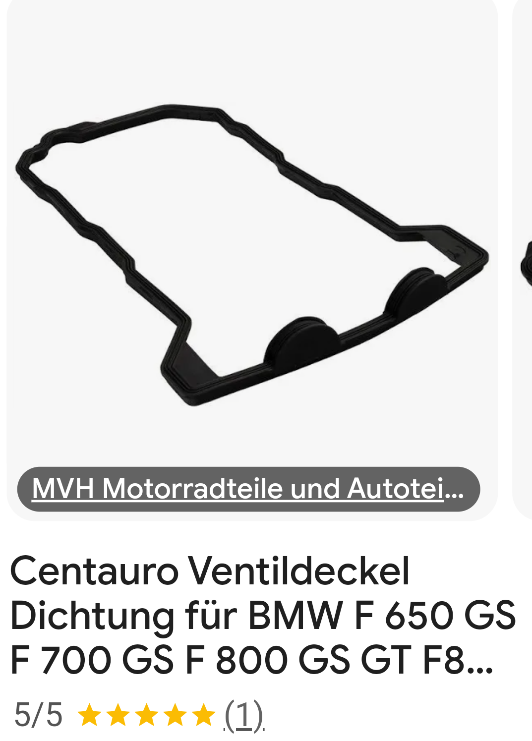

Mal ne ganz simple Frage:
Warum brauchts da überhaupt so ne hässliche Dichtmasse? Gibts da keine vorkonfektionierte Gummidichtung?
Als ich bei meiner Ténéré bei 40.000 die Ventile eingestellt habe, hab ich die Gummidichtung genau auf Beschädigungen untersucht. Wenn da was gewesen wäre, hätte ich die Dichtung neu gemacht, niemals würde ich da sone hässliche Pampe reinschmieren egal in welcher Farbe.

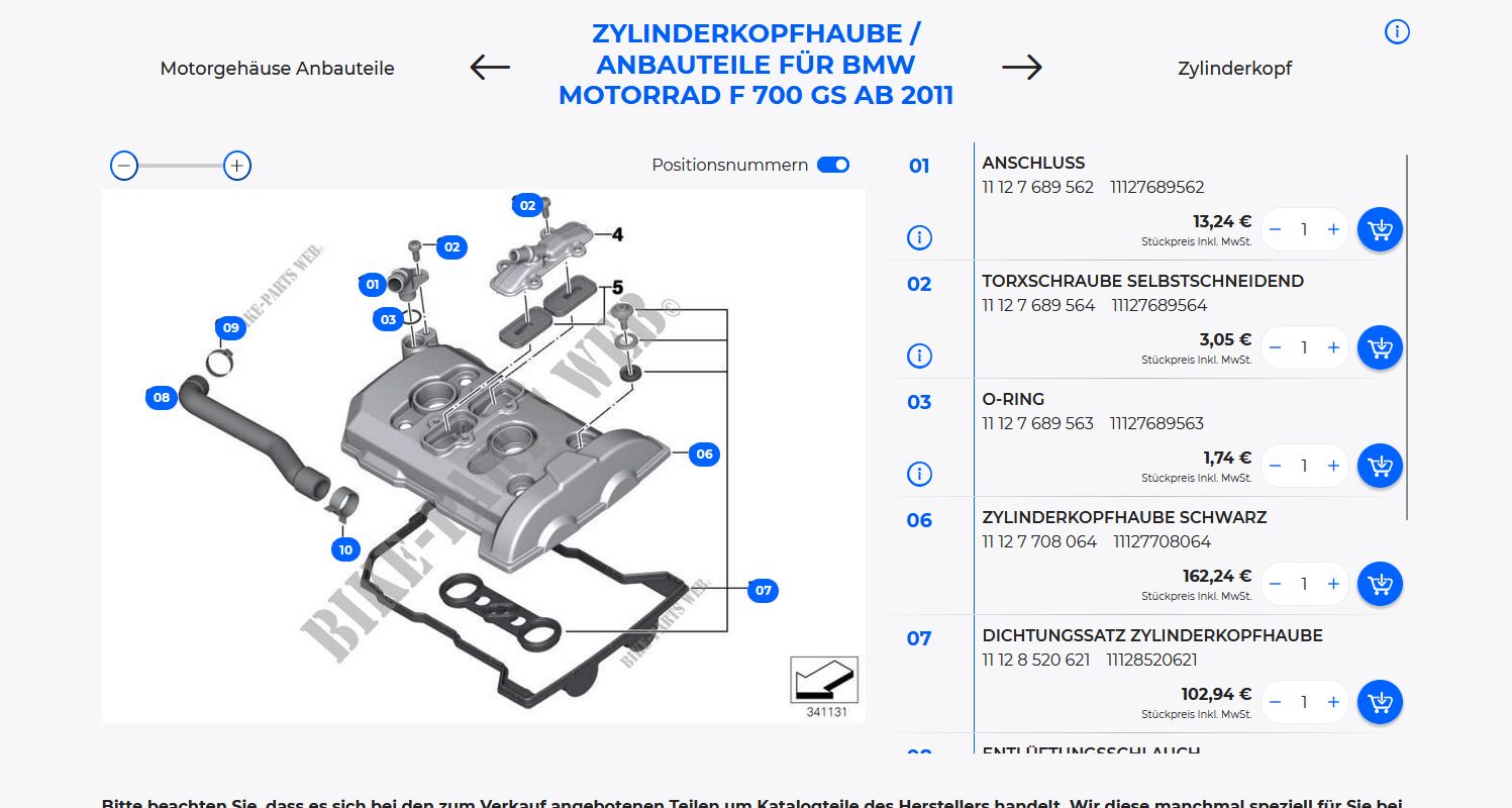

Hier is doch das Dingens, wenns nicht original BMW sein muss gibts das auch schon um 30,-€.
Nochmal die Frage an Euch erfahrene F700-Fahrer: Warum brauchts da ne Dichtungsmasse, das is doch nur n simpler Ventildeckel, da is doch noch nicht mal Druck drauf. Was soll die Schmiererei?

bei einigen Motoren kommt eben zusätzlich zur Gummidichtung nach Montagevorschrift Dichtmasse an solche Stellen, die bekannt sind gerne undicht zu werden. Das ist auch bei der Yamaha TDM 850 / 900 so dass dort Dichtmasse dazukommt auch von der CB600 kenne ich das so, auch an der KTM 520 hatte ich das damals an die Neuraligische Stelle bei der NW rangemacht und war dicht.
Sollte mich wundern wenn das dann ersatzlos gestrichen wurde.
Wenn man länger mitliest weiß man auch, dass schon in der Garantie solche Stellen abgedichtet wurden.
Auch da wurde reichlich Dichtmasse außen verwendet. Hauptsache dicht.
Nach wie vor würde ich eben nur bemängeln, dass nicht schwarz genommen wurde!
Schön ist das nicht, was an versteckter Stelle abgeliefert wurde, aber auch für mich nicht grob Fehlerhaft.. Fehlerhaft wäre es auch nach dem Video nur an Ölkanalstelle, wenn es d o r t, da zu reichlich aufgetragen - reindrücken würde, das darf nicht sein.
Wenn man so tagelang davor sitzt, kann einen das schon ärgern und irgendwann fährt man zum Händler und bemängelt es oder wie gebetsmühlenhaft geschrieben macht man es - nicht mehr Athmen- geschwind in 20 Sekunden weg .. weiterathmen.. wie beim Röntgendokter.. was wird passieren wenn da innen eine Silikonwurst ist, die irgendwann runtergeht? nein sie geht nicht weg und findet sich auch nicht im Motor Öl.
