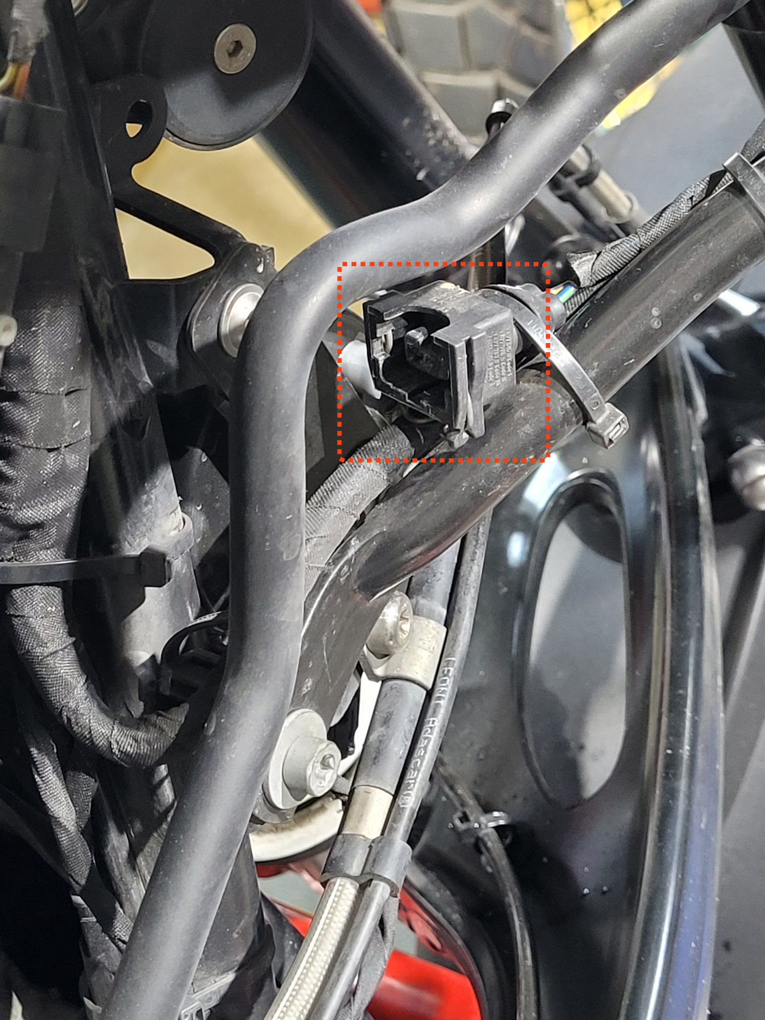

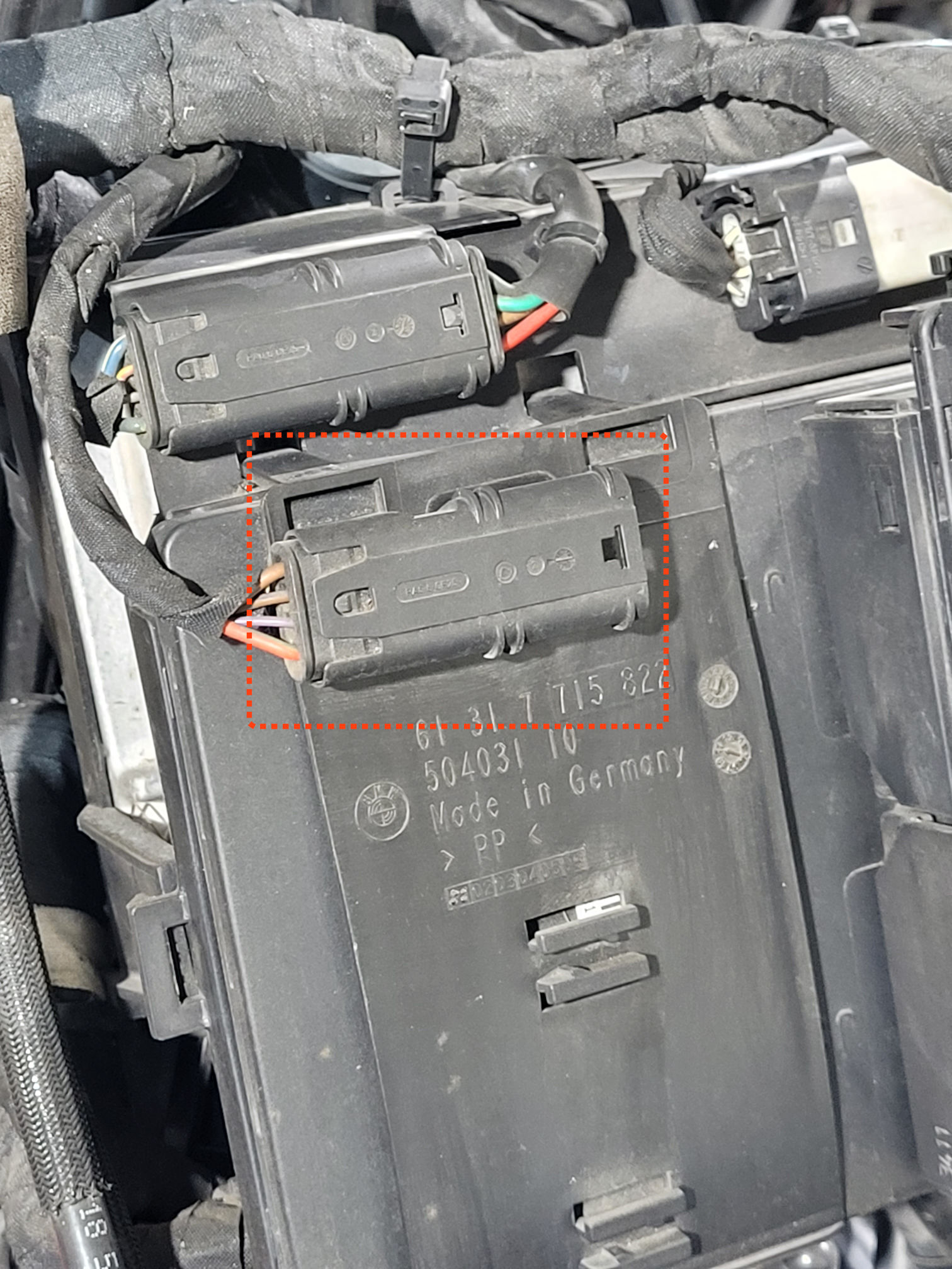

Hallo zusammen,
mußte jetzt das erste Mal ernsthaft die 12er beschrauben, bin also noch nicht firm hiermit. Grund: Federbein vorne heftig (und schnell) inkontinent geworden. (Für die Statistik: ESA, Bj. 2012.)
Dabei sind mir folgende 2 unbelegten Steckverbindungen unter dem Tank aufgefallen. 1 auf der Zentralelektronikbox, 1 vorn seitlich etwa neben der Hupe.
Wozu sind die?

Neben der Hupe: könnte evtl. dieser Anschluß sein, an dem man eine Steckdose anschließen kann und die von der ZFA abgeschaltet wird bei Zündschlüssel aus.

Den meinte ich und hab den Namen nicht mehr gewusst ☹

Bild 2:
Stecker für das Regenerierventil des Aktivkohlefilters der US-Version (Kraftstoffdampfabsorbtion).

zu 2
Stecker wird bei ECE Modellen nicht gebraucht - nur bei US Modellen ... hatten wir ja schon

Ok, danke.
  • "CarTool" kannte ich, den hab ich für's Navi genommen
  • an der rechten Tankinnenseite, da wo so viel Platz ist bei uns: Aktivkohlefilter für die US Ausführung. Logisch.
  • auf der ZFE: ist das herrschende Meinung, daß es für die NSW ist? (Das verlinkte PDF kann ich nicht öffnen.)

Und der andere ist doch für den Dongel, damit kannst du Enduro Pro auswählen wenn du den Dongel ( Stick) dort einsteckst. Oder gibt es Profies die das anders sehen?
Gruß Sturmi
Der ist nicht unter dem Tank, sondern unter dem Frontscheinwerfer. Cartool-Stecker. Aktivkohlefilter passt da schon.
definitiv…..kein Profi,aber ne K25 hat keinen Dongle, geschweige denn eine Fahrmodus!
