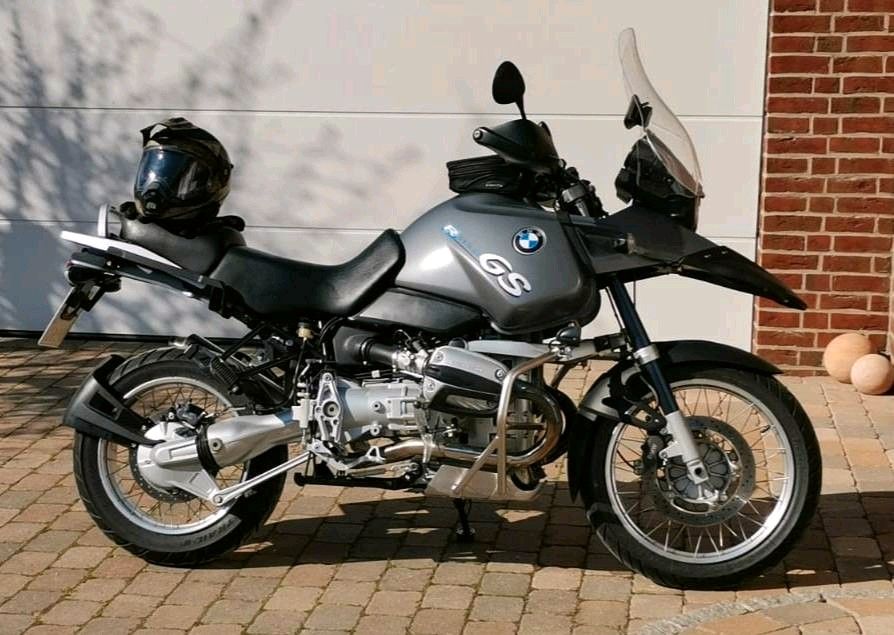

Moin Gemeinde,
kurze Frage:
Sehe ich auf Bildern zw. Einzel- und Doppelzünder die Unterschiede am Ventildeckel b.z.w.
an der schw. Plastikabdeckung?
Ist bei der DZ die schwarze Abdeckung in der Mitte rund, bei der EZ NICHT?
Hier ist mal eine 1150er und ich weiß i.M. nicht ob mit oder ohne BKV:

Meines Wissens nach geht die Plastikabdeckung bei der EZ quer über den Ventildeckel; bei der DZ reicht die Abdeckung nur von hinten bis zur Mitte des Motorkopfs.

Ja, ich glaub wir reden von der gleichen Sache: bis zur Mitte und kreisrund, bei der EZ gehts glatt durch.
Ich wollte nur noch mal die Gewissheit ;-)
Ich danke dir :super:
Willst du Infos zur Zündung oder zum ABS?
Bis 08/2002 gab es in der GS das ABS2 ohne BKV und Motor mit EZ.
Von 09/2002 bis 12/2002 gab es i-ABS G1 mit BKV und Motor immer noch mit EZ.
DZ kam erst Ende 2002 mit zum MJ2002.
Die GS auf den Bildern hat den alten Guss-ABS-Ring, als ABS2 ohne BKV.

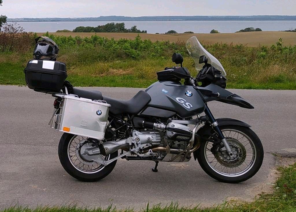

Erkennt jemand den Hersteller/Firma der Alu Boxen auf dem Foto?

Moin, diese Boxen wurden bei Alutec gefertigt. Gibt es in ähnlicher Form immer noch, z.B. Bei "Anndora / Motorrad" oder bei G&G Gepäcksysteme.
BoGSergrüße, Horst <<<
