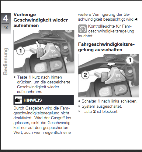

Ich kenne das Phänomen so nicht.
Es liest sich für mich aber so, als wenn der Tempomat als letzte Geschwindigkeit noch 100km/h gespeichert hatte, nicht verriegelt wurde und dann beim Abbiegen die letzte Geschwindigkeit wieder aktiviert wurde.
Mir ist es in der Tat irgendwie schon mal versehentlich passiert die letzte gespeicherte Geschwindigkeit zu aktivieren.
Ich habe mir deshalb angewöhnt den Tempomat bei Nichtgebrauch immer zu verriegeln, besonders innerorts.
Also MEIN Tempomat (BJ13) speichert keine Geschwindigkeit.....und aktiviert auch keine alte Geschwindigkeit, ist das bei jüngeren BJ anders?

Du kannst sogar mit der Taste beschleunigen und bremsen (nur Motorbremse) ....einfach nach vorne bzw. hinten drücken, während der Tempomat aktiviert ist.

er hat doch vorher gekuppelt und gebremst....Tempomat ist dann erstmal "passiv".
Dann müsste er bewusst die "Resume"-Taste nach hinten gezogen haben....?
Beim Abbiegen?
Theoretisch möglich, aber ich kann mir das nicht vorstellen mit vielleicht 3 Fingern an der Kupplung, Daumen evtl. am Griff oder beim Blinkerschalter und dann noch mit dem Zeigefinger auf Resume? Mit meinen Griffeln schaffe ich das nicht.
Ja, das wusste ich und machs auch so, aber wiederherstellen letzter geschw. ist neu für mich

Mit dem Tempomat kann man nicht so schnell beschleunigen außer dem ist der Schalter für unbewußte Betätigung doch etwas zu "weit" weg, oder
