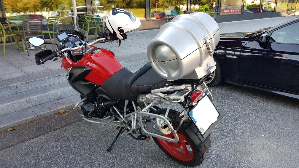

Beigefügt noch die neueste Topcase Kreation meines Freundes
