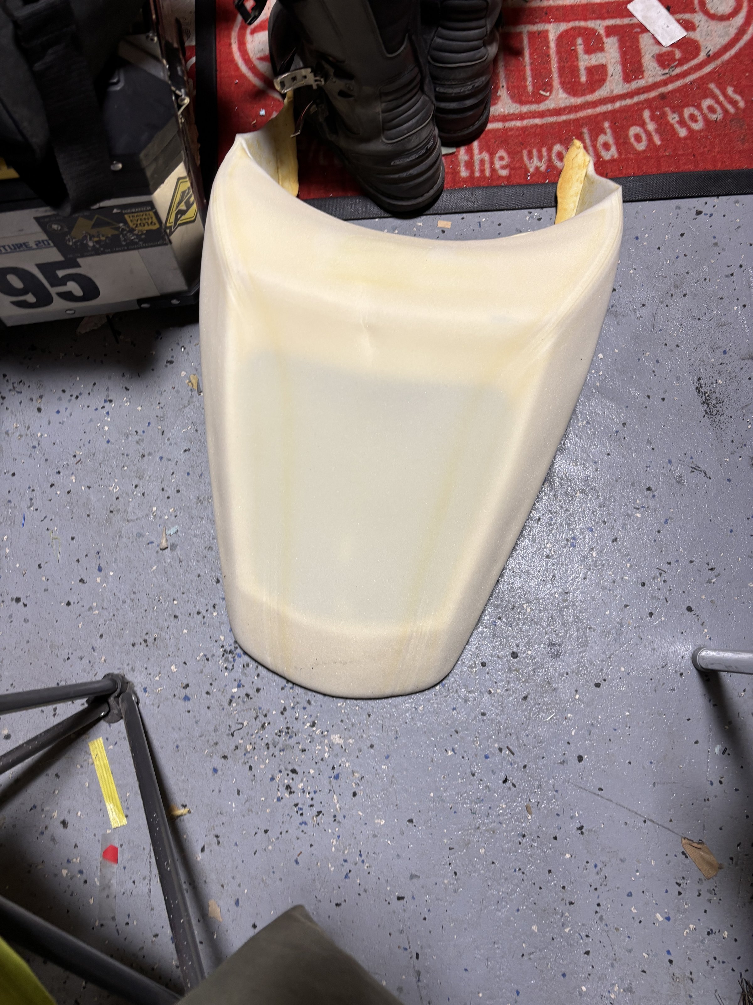

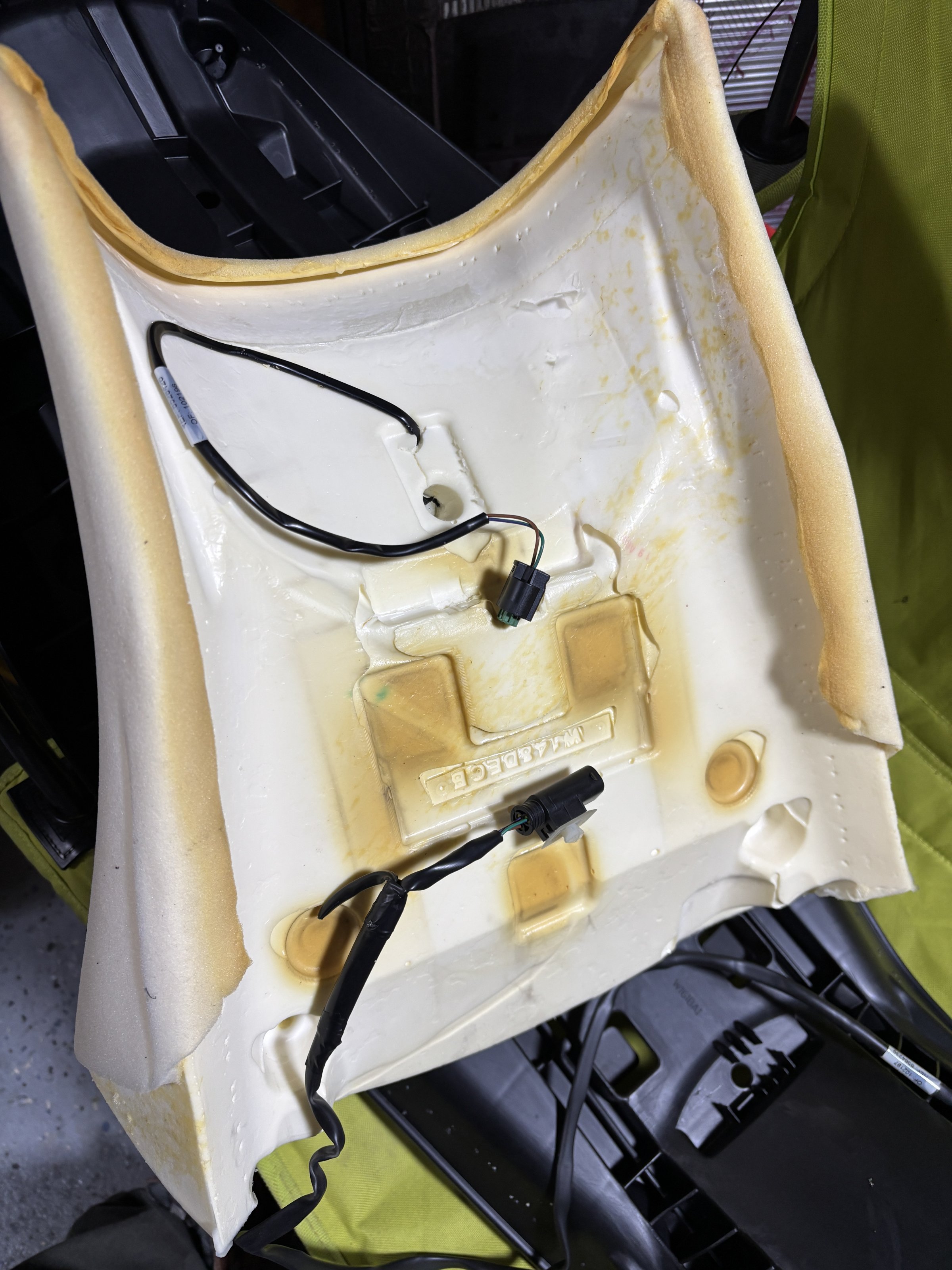

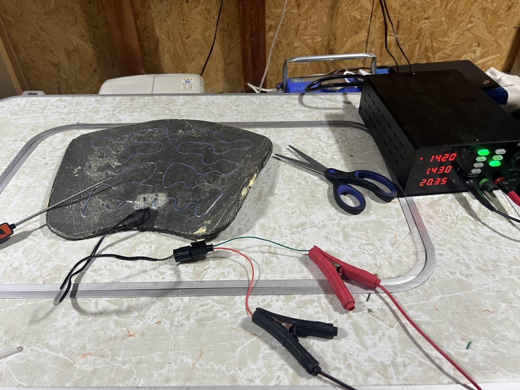

Das Heizkissen der BMW OEM-Sitzbank für die R1250GS 2021+ hat einen Widerstand von 10 Ohm.(Gemessen mit einem 2-poligen Stecker)
Ich habe vorher den OEM-Sitz auseinandergenommen und das Heizkissen ausgebaut.
Als ich es an eine stabilisierte Stromversorgung anschloss und einen Strom von 14,2 V durchließ, passierte Folgendes.
Dies ist die Standardeinstellung der Sitzheizung für die R1250GS.

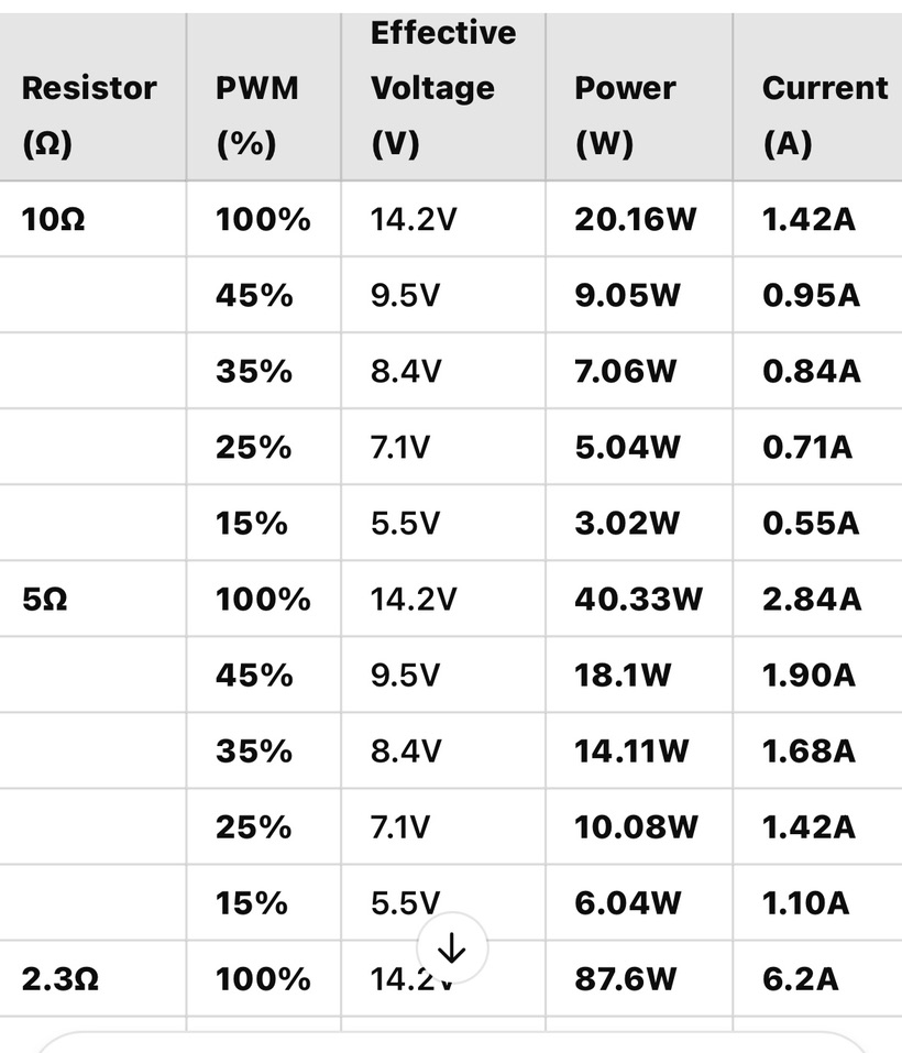

Dies ist der Stromverbrauch:
(Diese Tabelle wurde von Chat GPT erstellt.)
Sie werden feststellen, dass der Stromverbrauch des Heizkissens umso höher ist, je geringer sein Widerstand ist.
Man merkt, dass das Original BMW Modell weniger Strom verbraucht.
Wahrscheinlich um die Belastung der Batterie zu reduzieren.

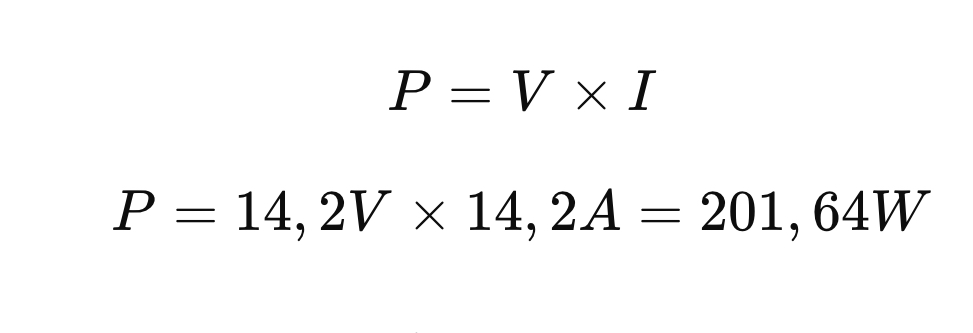

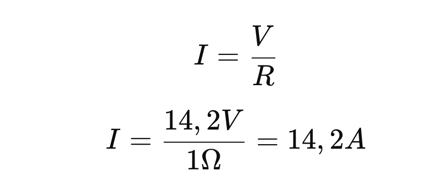

Wir können den Strom und die Leistung mit dem Ohmschen Gesetz und der Leistungsformel berechnen:
1. Strom (I) wird mit dem Ohmschen Gesetz berechnet:
2. Leistung (P) wird mit der Leistungsformel berechnet:
Also beträgt der Leistungsverbrauch ca. 201,6W und der Strom 14,2A.
Mit abnehmendem Widerstandswert steigt der Stromverbrauch

@R1200GSJAPAN777 Ich glaube nicht, dass die Werte in deiner Tabelle richtig sind. Da sich bei der PWM weder der Widerstand der Sitzheizung noch die Spannung beim Einschalten ändern, wird auch der Strom sich nicht ändern. Also Spannung und Strom sind im eingeschalteten Zustand immer bei 100% bei rein ohmscher Last (was die Sitzheizung normaler Weise auch ist).
Bei der PWM wird die Leistung durch das Verhältnis der Zeit von Einschalten zu Ausschalten dargestellt und entspricht genau der Fläche unter der Kurve (die man beim Einschalten der PWM sieht).
Nur die effektive bzw. spürbare Wärmeleistung ergibt sich so für den Nutzer. Weder die in deiner Tabelle genannten Spannungen noch Ströme sind wirklich vorhanden und damit so nicht messbar (außer du nutzt ein billiges Messgerät).
DAS IST EINE SEHR SIMPLE ERKLÄRUNG

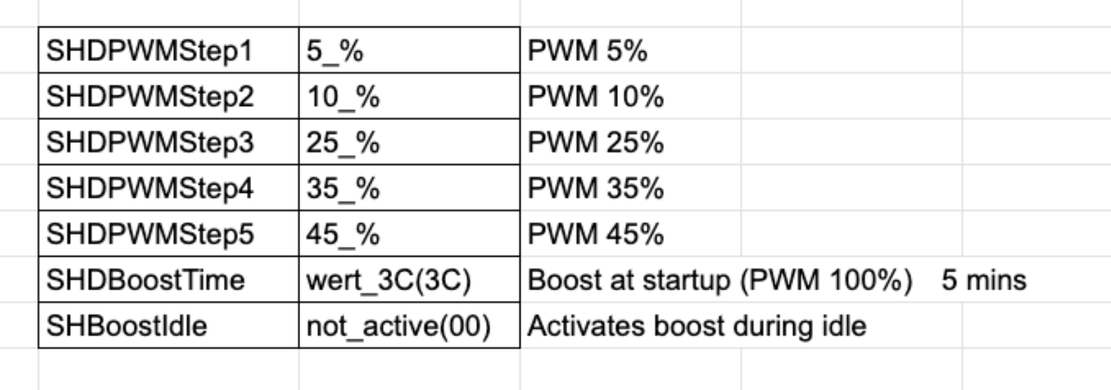

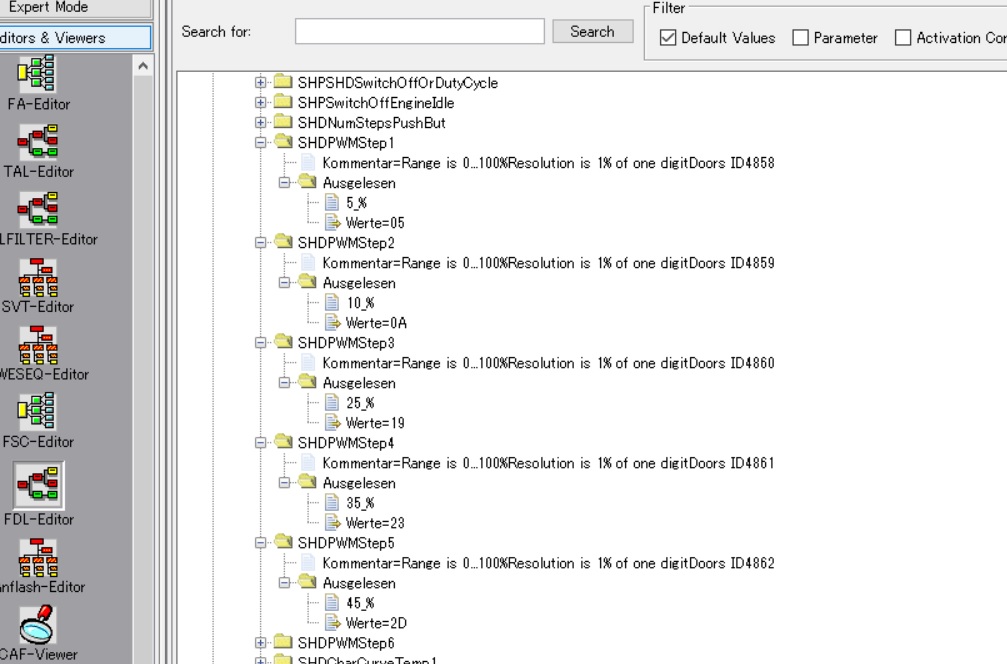

Betrachtet man die Einstellungen der Sitzheizung für die R1250GS,
Wenn Sie die Sitzheizung zum ersten Mal einschalten, liegt das PWM bei 100 %.
Die Einstellung wird nach ca. 5 Minuten geändert.
Schritt 5: PWM 45 %
Schritt 4 PWM 35%
Schritt 3 PWM 25%
Schritt 2 PWM 10%
Schritt 1 PWM 5%
PWM im Leerlauf stoppen
Es ist geworden.

Weil ich nicht gut in Mathe bin
Diese Tabelle wurde von „Chat GPT“ erstellt.
Die Berechnungen basierten auf dem Ohmschen Gesetz.
Streng genommen ändert sich mit der Erwärmung des Drahtes dessen Widerstand, dies wird jedoch nicht berücksichtigt.

Weitere Informationen zur Tabelle.
Ein Heizkissen mit einem Widerstand von 5 Ohm leistet 40W.
Dies kommt häufig bei Heizkissen zum Einsatz, die über ein Relais mit der Fahrzeugbatterie verbunden sind.
Dies sind normalerweise 30–40 W bei 12 V.
Bei manchen Produkten lässt sich der Widerstandswert allerdings durch eine Parallel- oder Reihenschaltung der internen Verkabelung des Heizkissens verändern.
Um den Vergleich zu erleichtern, haben wir daher eine Tabelle erstellt, in der 10 Ohm und 5 Ohm verglichen werden.

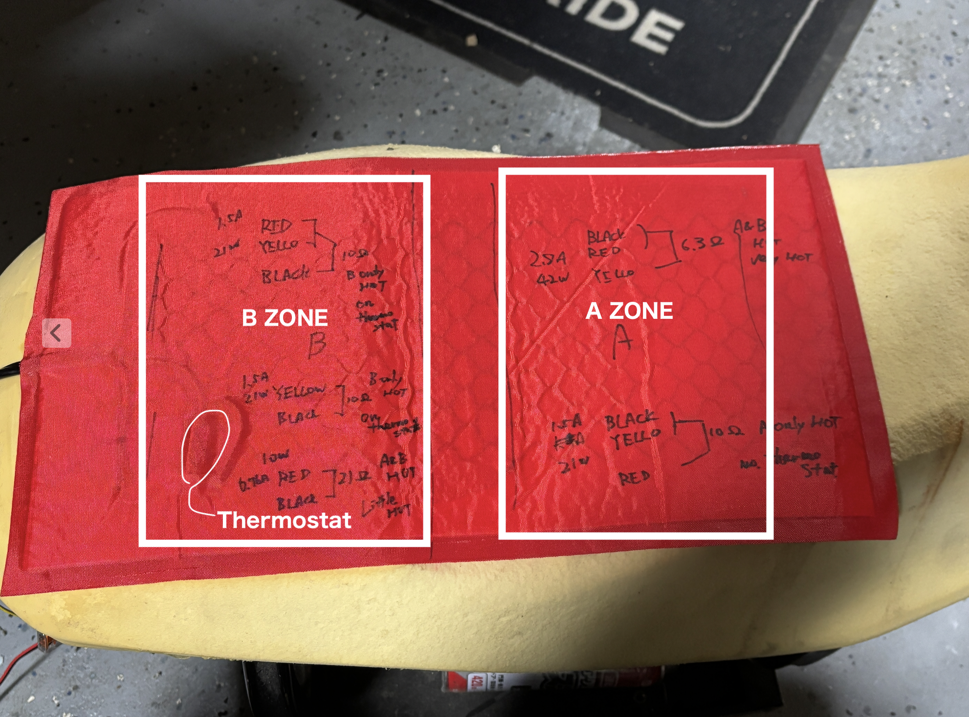

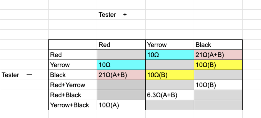

Aus dem Heizkissen kommen drei Drähte: rot, gelb und schwarz.
Der Widerstand zwischen den Drähten beträgt
①
Tester positiv = gelb
Tester negativ = schwarz
= 10Ω
②
Prüfgerät positiv = rot
Prüfgerät negativ = schwarz
= 20Ω

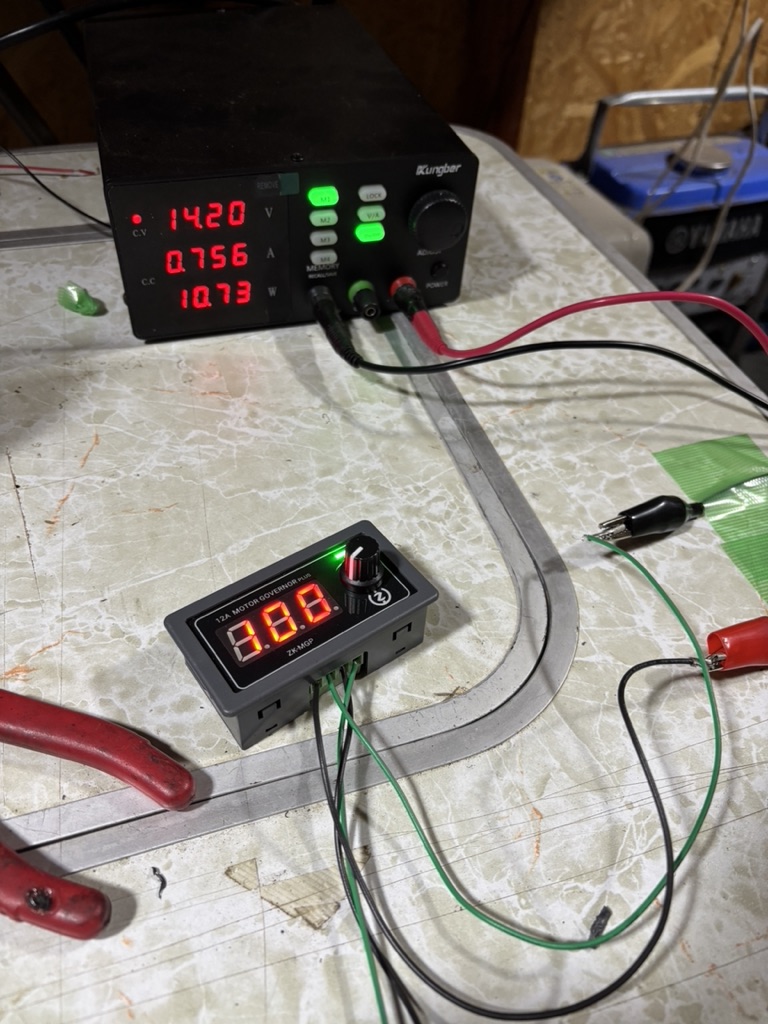

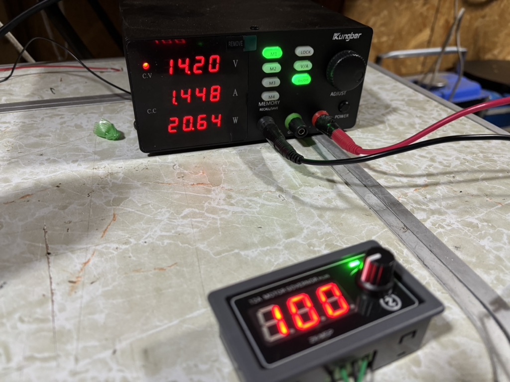

Als ich die gelben und schwarzen Drähte von ① an eine stabilisierte Stromversorgung angeschlossen habe
Der Wert lag nahe an dem der Original-Sitzheizung.
Wie beim Originalprodukt habe ich es 5 Minuten lang auf PWM 100% hochgefahren und dann in Schritt 5 auf PWM 45% umgestellt.
Es funktionierte ohne Probleme, aber das Thermostat wurde nach der Hälfte der Zeit aktiviert. Nach einer Weile kehrte es in den Normalzustand zurück und heizte wieder auf.
(10Ω、PWM100%)
Der einzige Bereich, der sich aufheizte, war Zone B.
(Kein anderer Bereich als der weiße quadratische Bereich wurde warm.)
(Pad Zone)
auch getestet ②.
Tester positiv = rot
= 20Ω
Die Bereiche, die sich erwärmten, waren Zone A und Zone B.
Allerdings dauert es selbst bei PWM 100% eine Weile, bis es warm wird.
Bei einer PWM von 45 % spüren Sie vielleicht kaum Wärme.
(20Ω、 PWM100%)
Ich habe auch verschiedene andere Verdrahtungskombinationen ausprobiert.
*Entschuldigung, ich weiß nicht mehr, welcher Bereich die Kombination aus gelb und rot ist.
Widerstand
- 6,3Ω erhitzt A&B-Zonen, aber weil es einen niedrigen Widerstand hat, erhitzt es sich leicht bei 2,8A 42W bei 14,2V
(Es wurde so schnell so heiß, dass ich es nicht aushielt.)
  • 21Ω erwärmt sich in A&B-Zonen, aber weil sie einen hohen Widerstand hat, erwärmt sie sich langsam mit 0,76A 10W bei 14,2V
  • 10Ω hat den gleichen Widerstand wie das Original, aber je nach Kombination heizt es entweder Zone A oder Zone B auf.
*Ich habe vergessen, welche Zone Rot und Yerlow aufheizen.
Meine Vermutung
Dieser Bausatz hat zwei Heizkreise, und die Temperatur wird durch Umschalten zwischen Parallel- und Reihenschaltung mit einem Schalter eingestellt.
Es wird nicht gesagt, dass das wasserdichte Heizkissen geschnitten werden kann, aber ich denke, es ist nur ein normales Kissen mit aufgeklebter Vinylfolie.
Wenn Sie genau hinsehen, können Sie erkennen, dass sich in der rechten Ecke der Drahtgitter-Heizmatte ein Draht zu Zone A und auf der linken Seite der Matte ein Draht zu Zone B befindet. Ich denke, dass das Durchtrennen dieser Drähte bedeuten würde, dass die Zonen nicht mehr mit Strom versorgt würden.
Daher denke ich, dass es möglich ist, den Bereich von Zone A zu durchtrennen, solange man den Draht zu Zone B nicht durchtrennt.
Der Thermostat arbeitet bei 65℃ (+-5℃) und schaltet den Stromkreis ab. Wenn die Temperatur auf eine bestimmte Temperatur fällt, heizt er wieder auf (nicht im Original).
Ich habe herausgefunden, dass das Heizgerät den gleichen Widerstand wie die ursprünglichen 10 Ω hat, wenn ich die A-Zone herausschneide und die B-Zone am Fahrersitz anbringe.
Allerdings bin ich ein wenig besorgt über die Ausbuchtung im Thermostat Bolzen und Verkabelung.
Bei Verwendung dieses Heizungsbausatzes
  • Wenn nur die B-Zone verwendet wird, ist die Ausbeulung des Thermostatbolzens und der Verkabelung etwas bedenklich, und die rote wasserdichte Abdeckung ist aus einem etwas harten Kunststoffmaterial.
  • Ich habe herausgefunden, dass die B-Zone 10 Ω hat, aber es ist unklar, ob sich der Widerstandswert ändert, wenn die A-Zone auf halbem Weg unterbrochen wird.
Bei solchen Heizkissen, die zwischen HI und LO umschalten, kann sich der Widerstandswert ändern, wenn zwei Heizkreise parallel oder in Reihe geschaltet werden. (Wenn es drei Drähte vom Heizkissen gibt)
Ich habe gehört, dass der Widerstand des Nachrüstsitzes von Wunderlich etwa 4,8 Ohm beträgt.
Er heizt sich schnell auf, weil er einen geringen Widerstand hat, aber er verbraucht viel Strom, also sei vorsichtig. Die Originaleinstellung heizt beim ersten Einschalten 5 Minuten lang mit PWM 100 % auf, also
Wie die Wunderlich-Sitze haben auch die BMW-Originalsitze in den Schwamm eingebettete Heizkissen.
Ich denke, Sie werden die Wärme noch mehr spüren, wenn Sie ein Heizkissen auf die Oberfläche kleben.

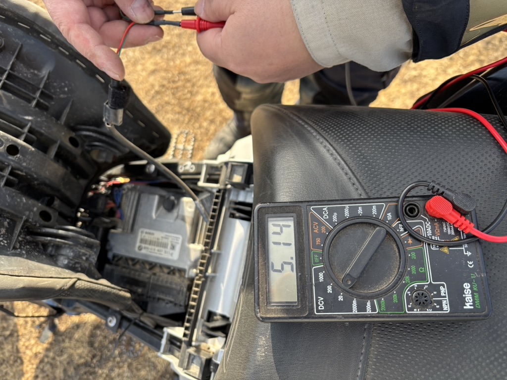

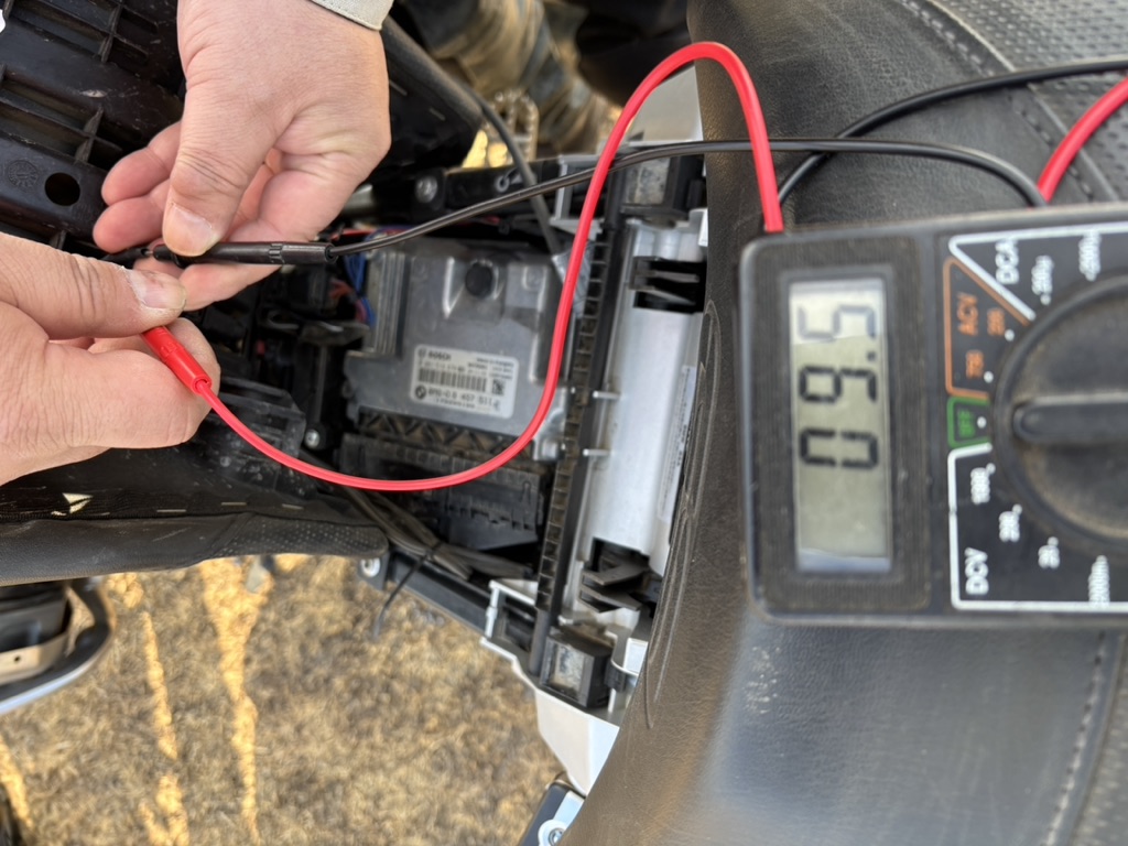

Dies ist das Bild des Widerstands der R1250GS Sitzheizung, die ich kürzlich mit einem Tester überprüft habe.
Der Kuppler wurde gemacht, um es einfacher zu messen, so kann es einige Fehler sein.
Am fahrzeugseitigen Stecker fließen immer ca. 5 V, auch wenn die Sitzheizung ausgeschaltet ist.
Ich vermute, dass dies auf die Spannungsüberwachung zurückzuführen ist.

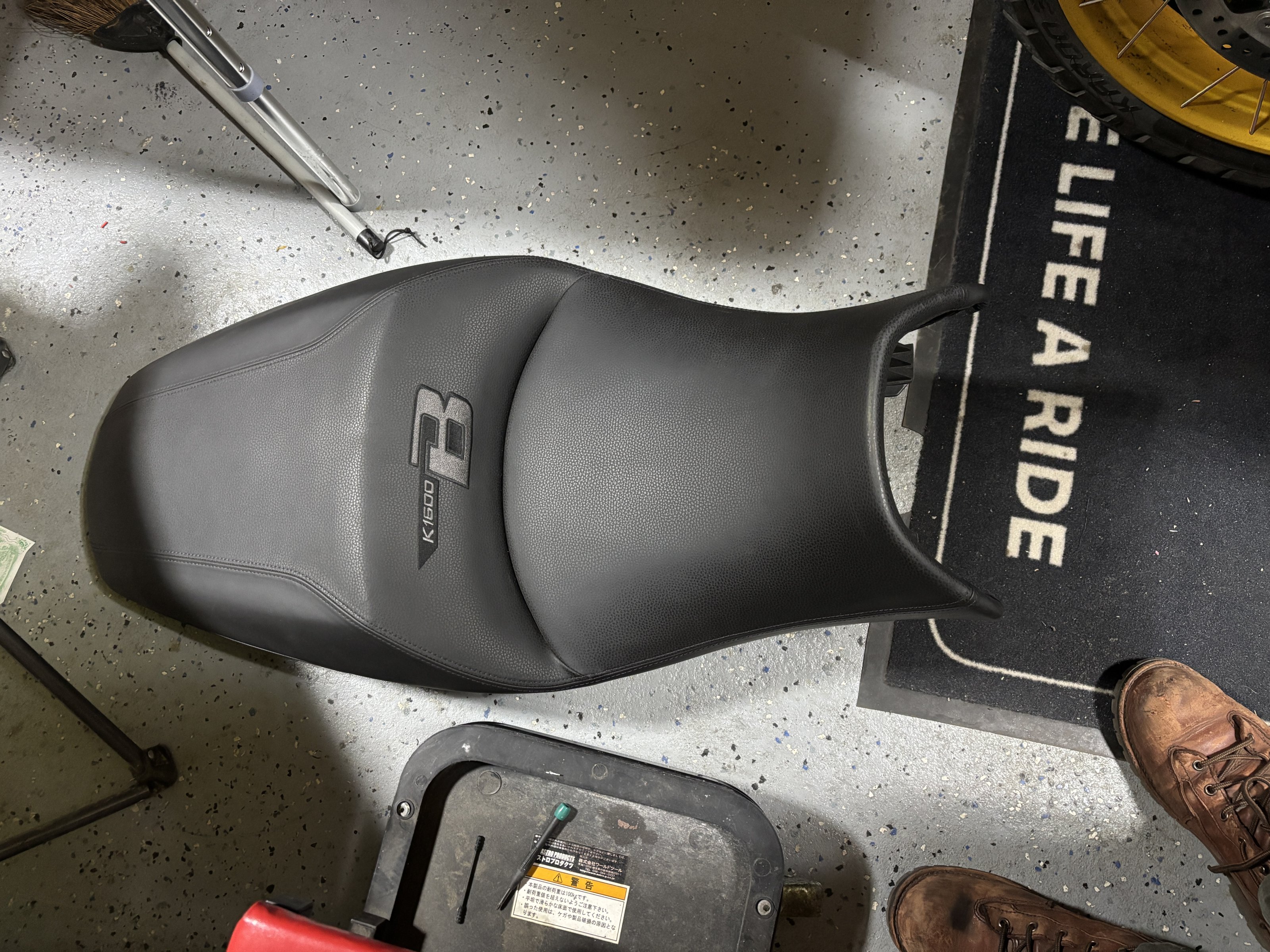

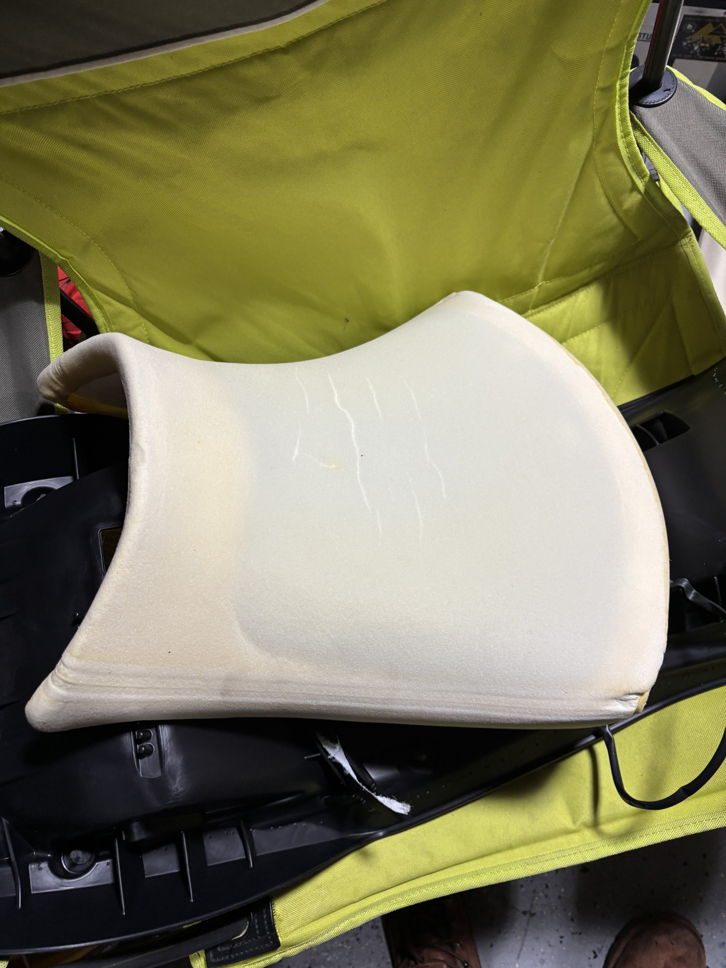

Es ist ein anderes Projekt.

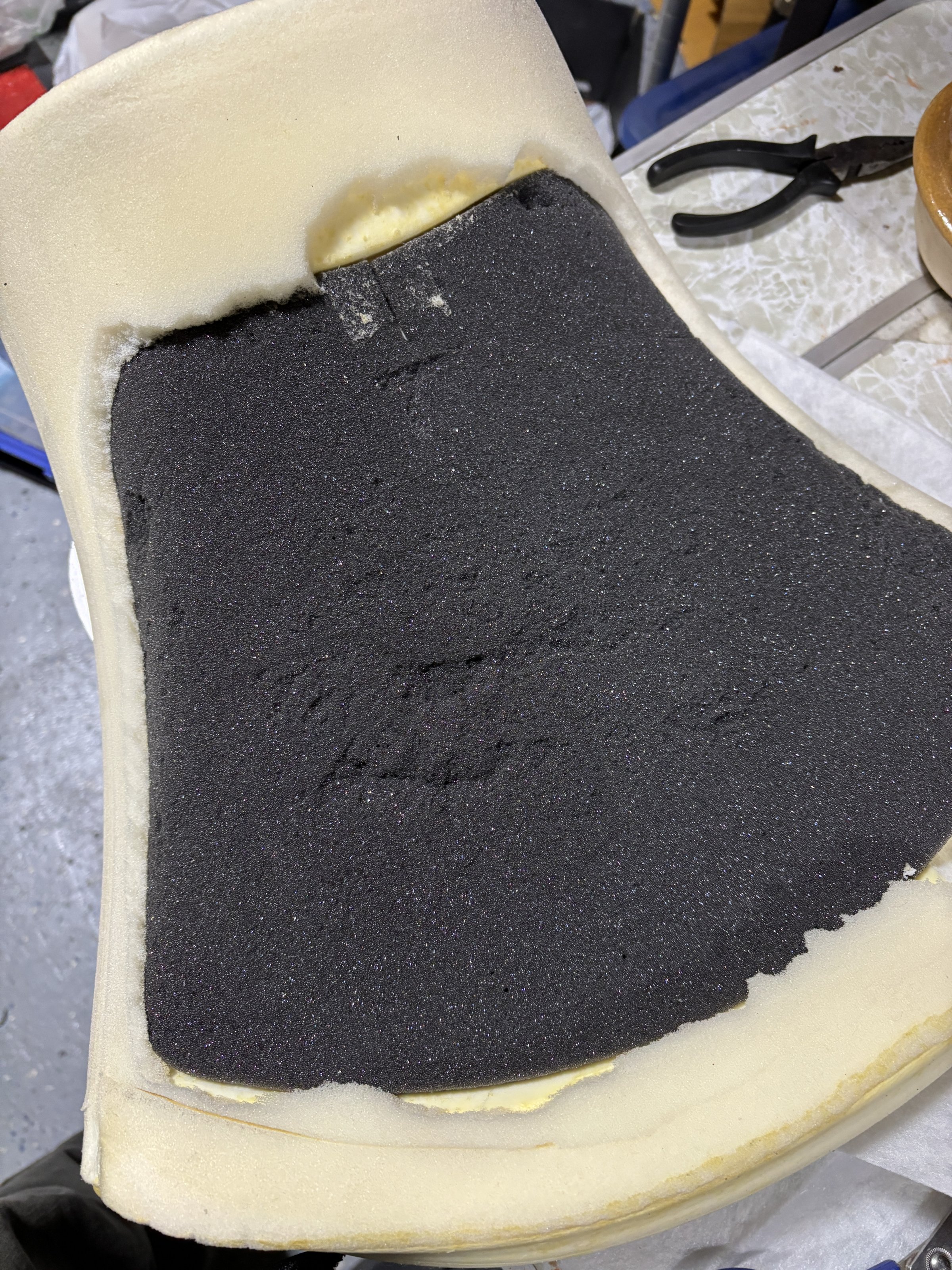

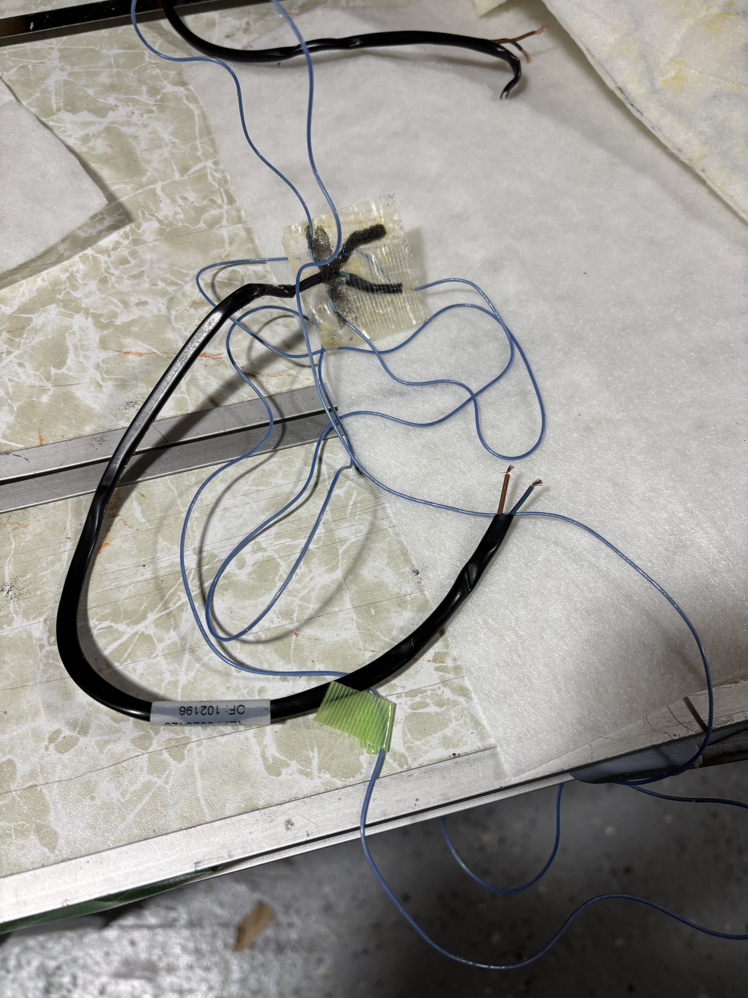

Ich habe eine gebrauchte K1600 Sitzheizung gekauft.
Den Heizdraht demontieren und entfernen
Darin befand sich ein versenkter Schwamm mit einem Heizkabel, das auf einen anderen grauen Schwamm geklebt war.
Die Verkabelung der Sitzheizung vorne und hinten wurde aus den K1600-Sitzen entfernt.
Da es schwierig war, den Schwamm mit den daran befestigten Heizdrähten sauber zu entfernen, habe ich nur die Drähte entfernt.
Die Heizungsverkabelung war ca. 1,8m lang.

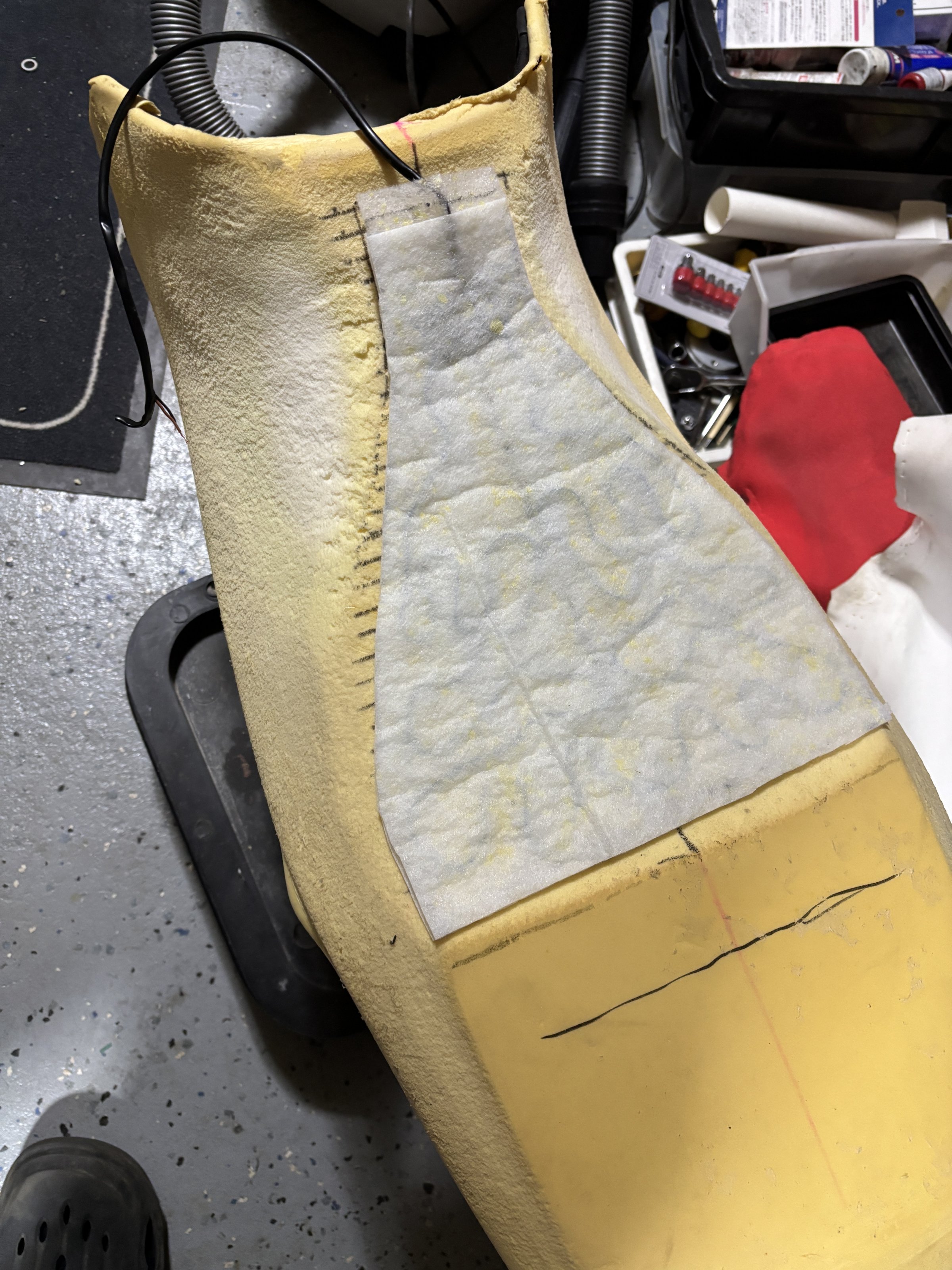

Befestigen Sie diese auf dem Vliesstoff.
Den Vliesstoff mit Sprühkleber besprühen und verkleben.

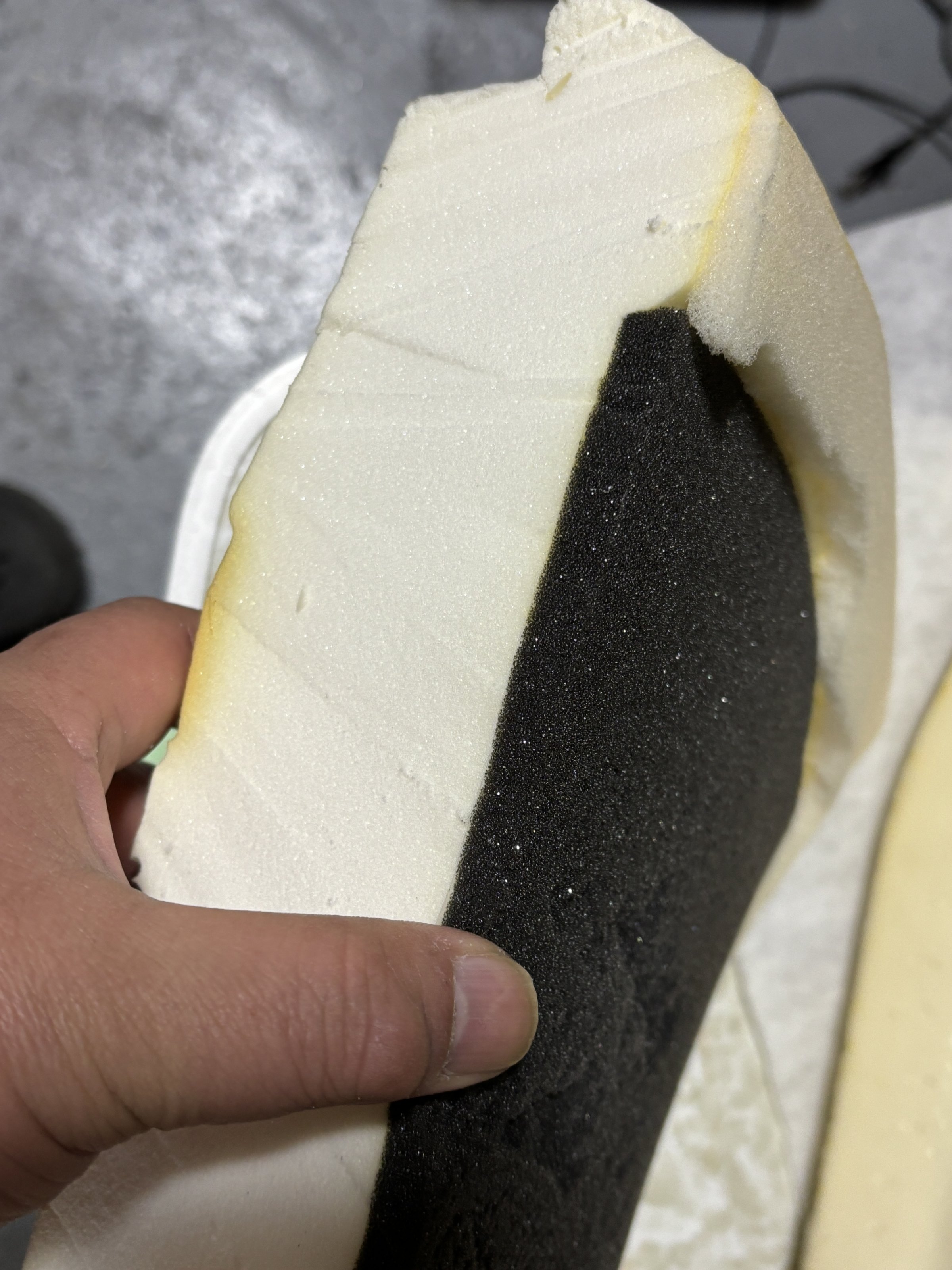

Für pastöse Soloblätter die Oberseite des Biskuitbodens in dünne Streifen von etwa 1 cm Länge schneiden.
Dann habe ich ein Heizkissen dazwischen gelegt und festgeklebt.
Der Rallyesitz hat weniger Schwamm.
Jetzt frage ich mich, ob ich es in Scheiben schneiden sollte.

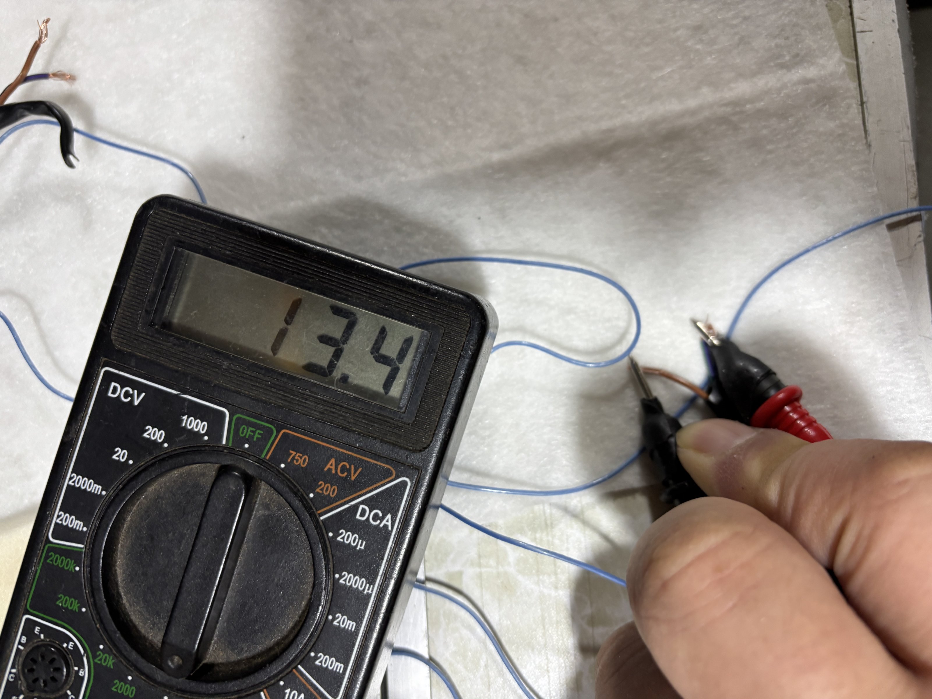

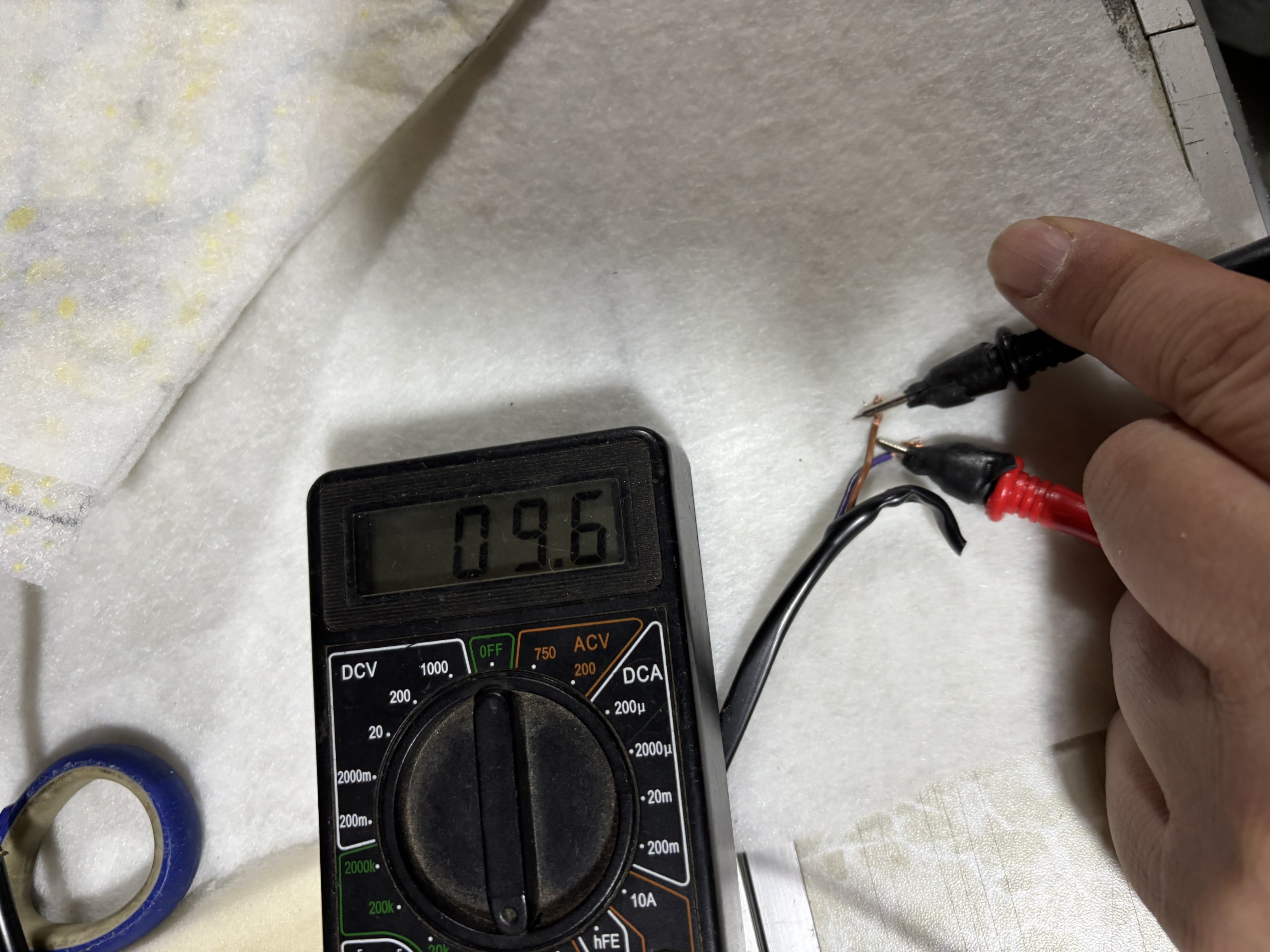

Der Widerstand war vorher und nachher unterschiedlich
Vorne ist 13,4 Ω
Rückseite: 9,6 Ω
es war.
Ich habe es verwendet, weil das Heck nahe an der GS liegt.
Ich denke, dass man es vorne wohl problemlos verwenden kann, da der Widerstand aber höher ist als beim Original, kann es sein, dass es schwieriger wird, es aufzuheizen.

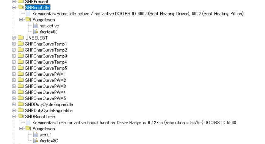

Welche Frequenz hat das PWM Signal?
Wie lang ist der boost Vorgang beim Einschalten?
