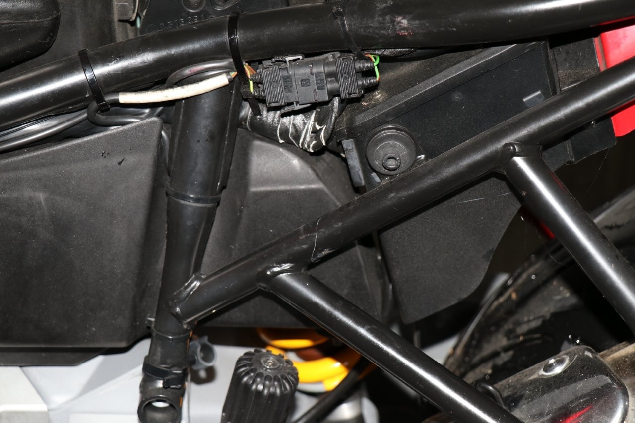

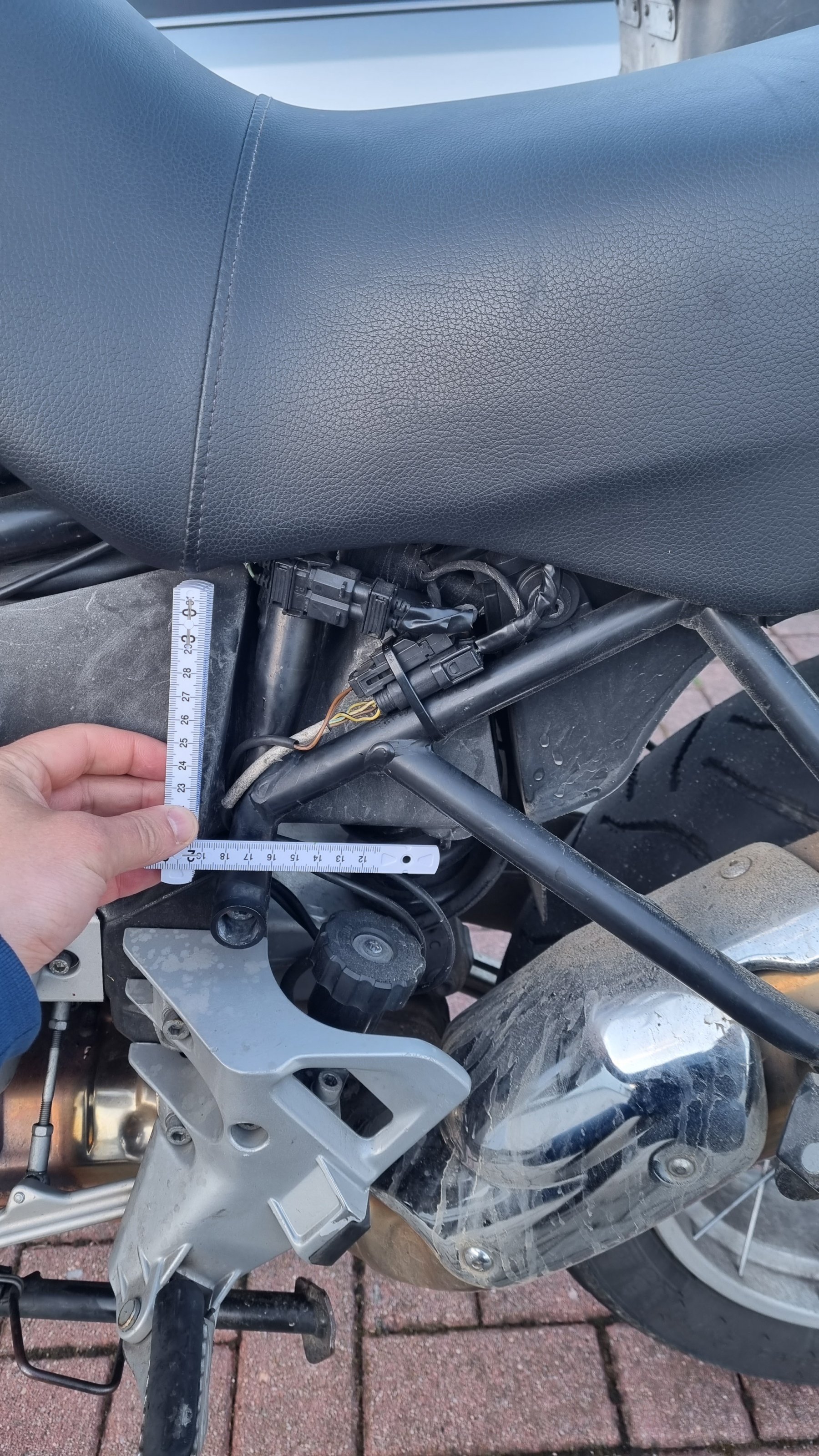

wer kann mir sagen, welche Kabel/Stecker das sind? die verschwinden alle unter dem Luftfilterkasten?
Bonusfrage: wo gehören die normalerweise hin?
Besten Dank ;)

Diese Stecker gehören genau da hin. Ob man sie besser verlegen kann? Das hängt davon ab, ob die Kabel lang genug sind.
Vor 20+ Jahren gab es daher von TT oder Wunderlich eine Abdeckung für das Rahmendreieck. Bei allen anderen Modellen außer der GS sind die Stecker wohl durch ein Verkleidungsteil abgedeckt, so z.B. bei meiner R850R.

Die Kabel sollten innerhalb des Rahmens verlegt sein, aber wenn man das Heck oben hatte, alles wieder zusammen hat bis auf die Kabel und dann feststellt, die Stecker passen nicht zwischen Rohr und Luffikasten durch, dann sieht das Ergebnis schon mal so aus.

Kuck mal..so sieht es Org. aus. Wird vom Sattel einigermassen verdeckt.
Wie Larsi erwähnt hat, da war das Heck mal oben und man hat verpasst die Kabel nett zu drapieren.
