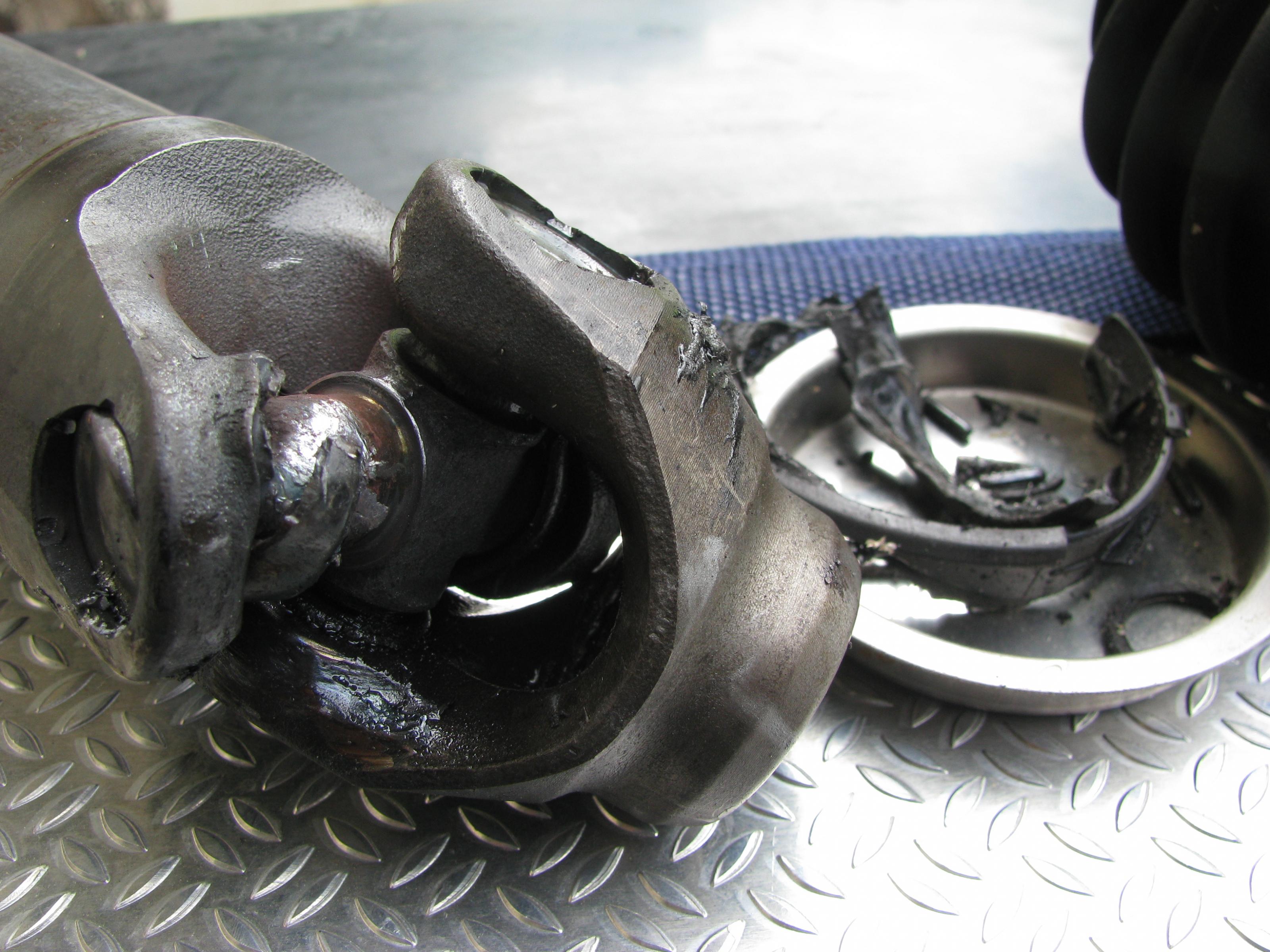

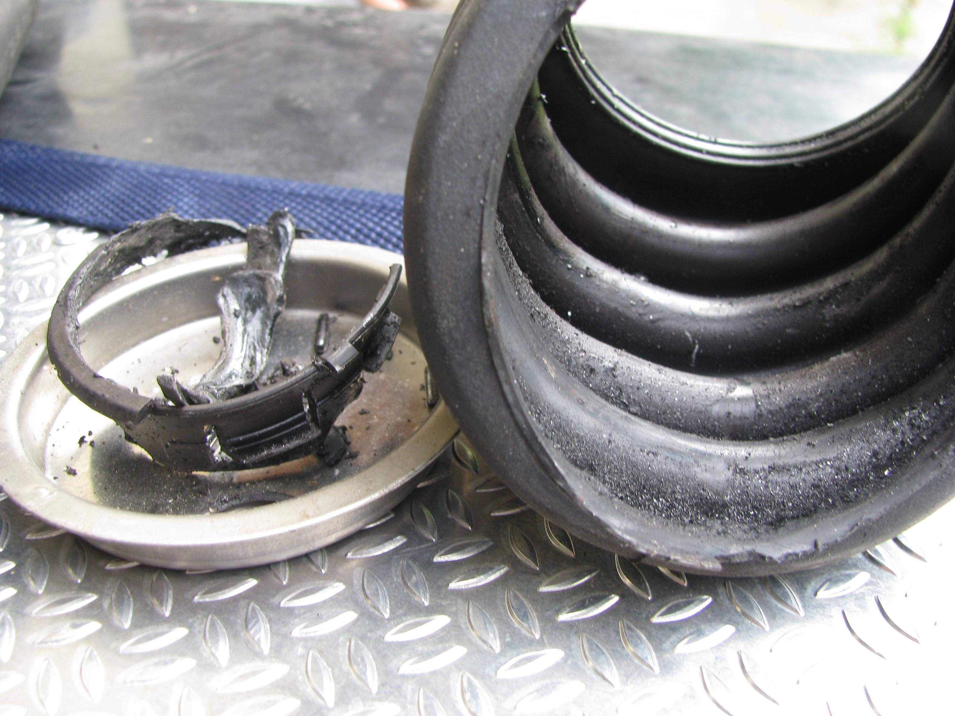

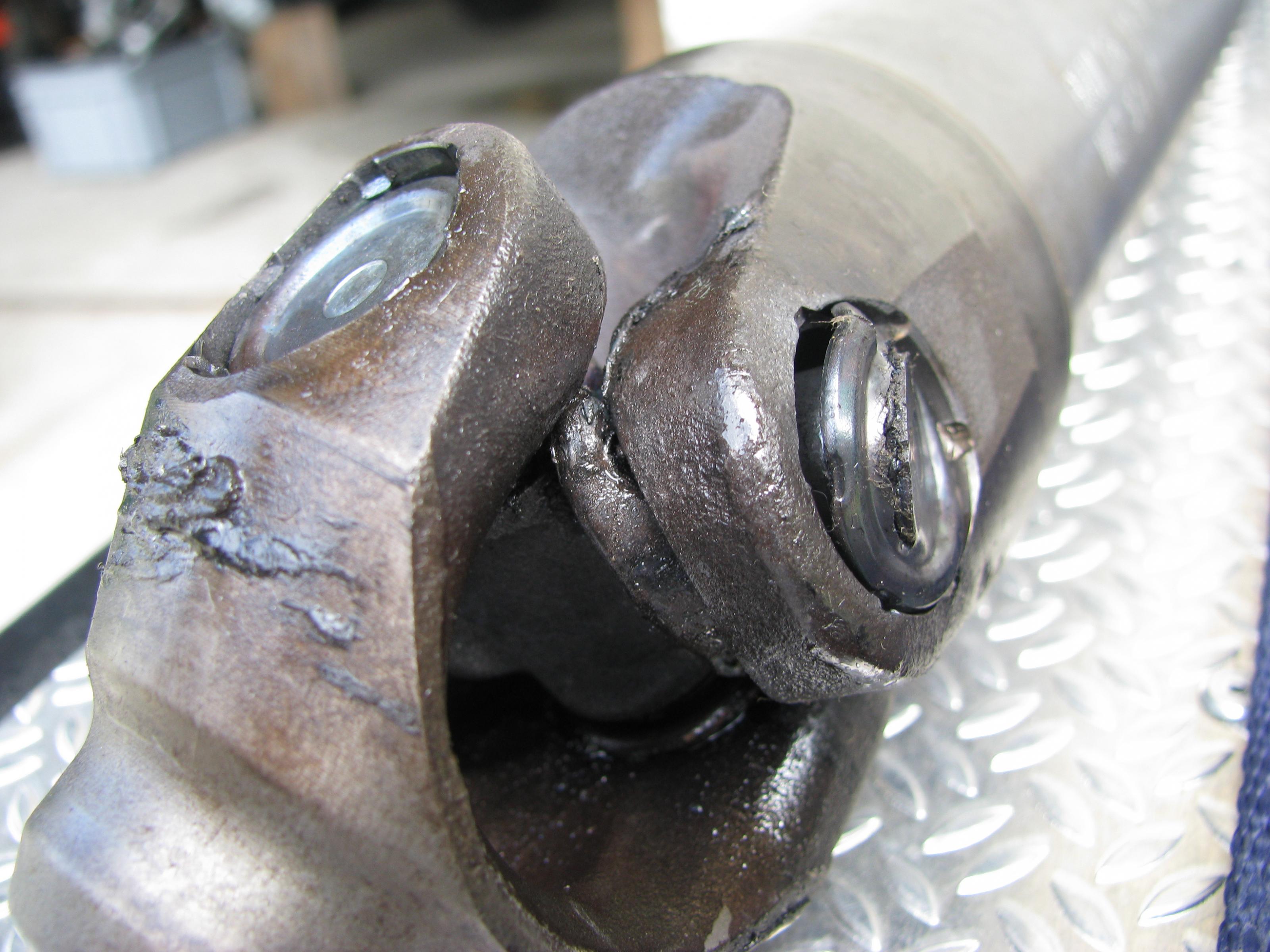

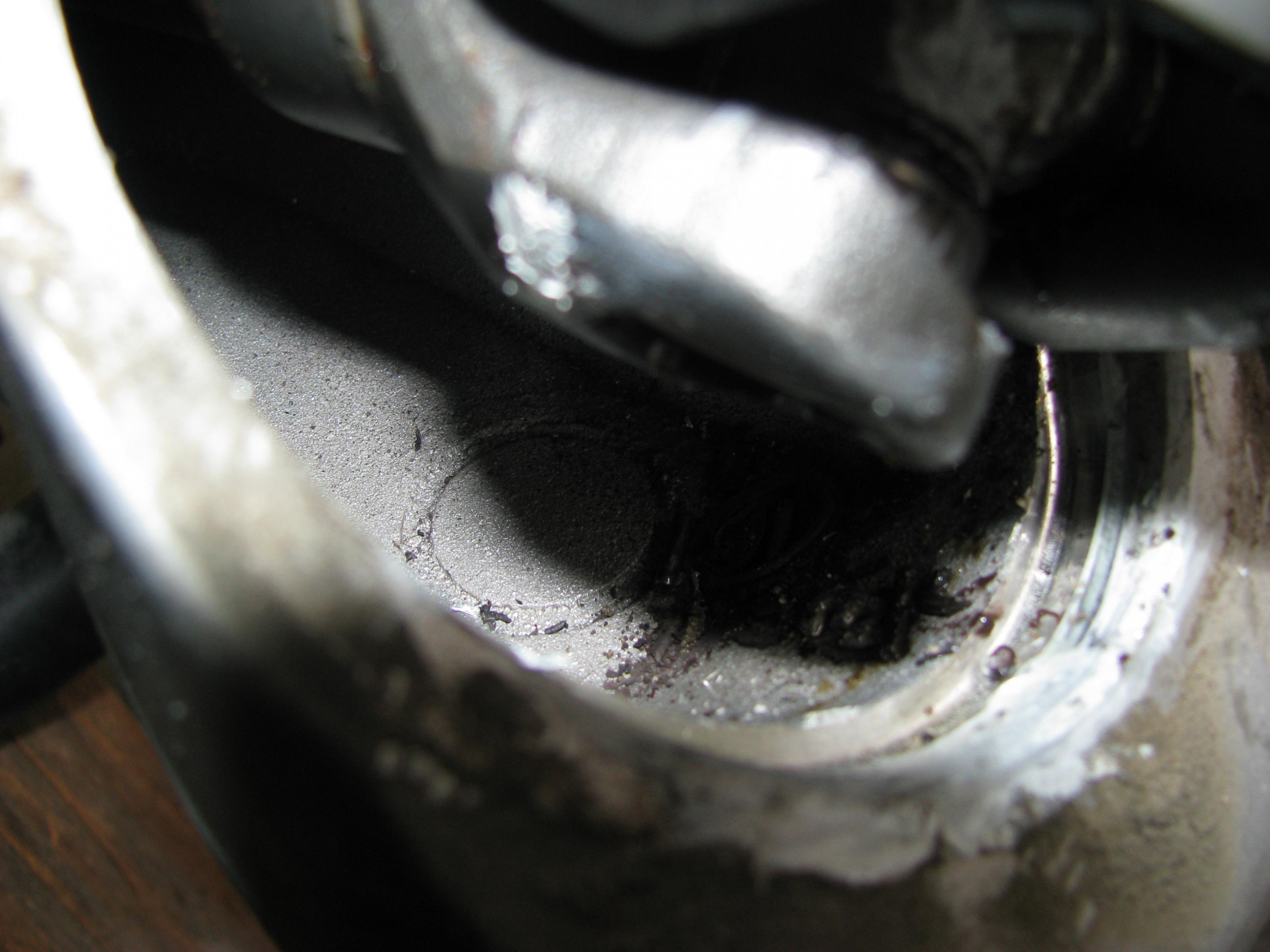

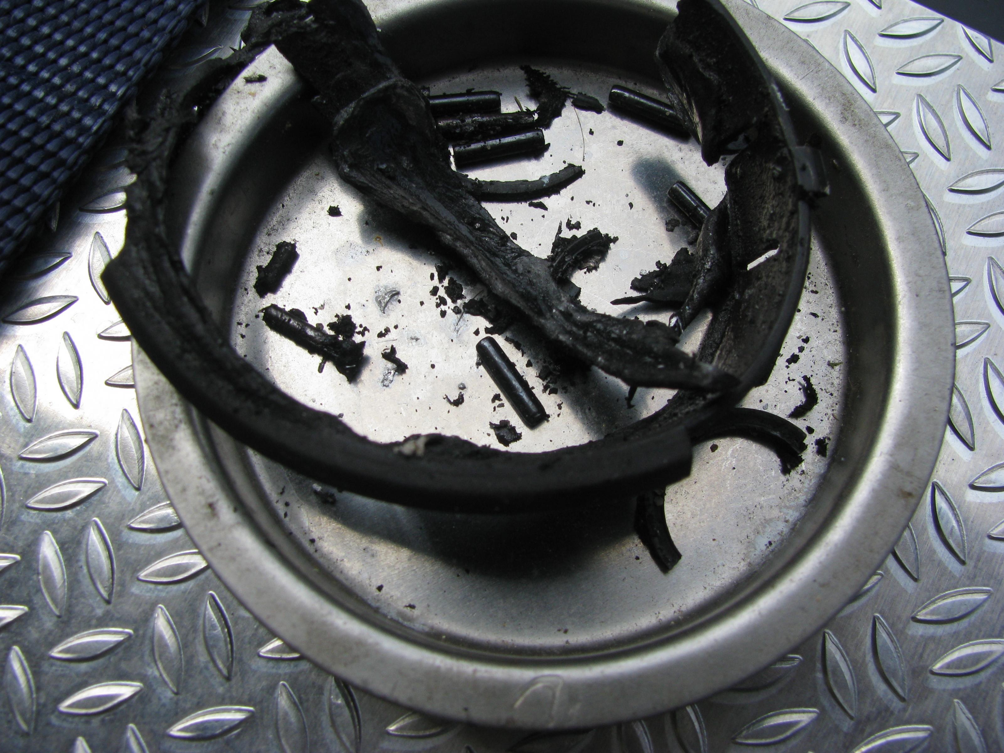

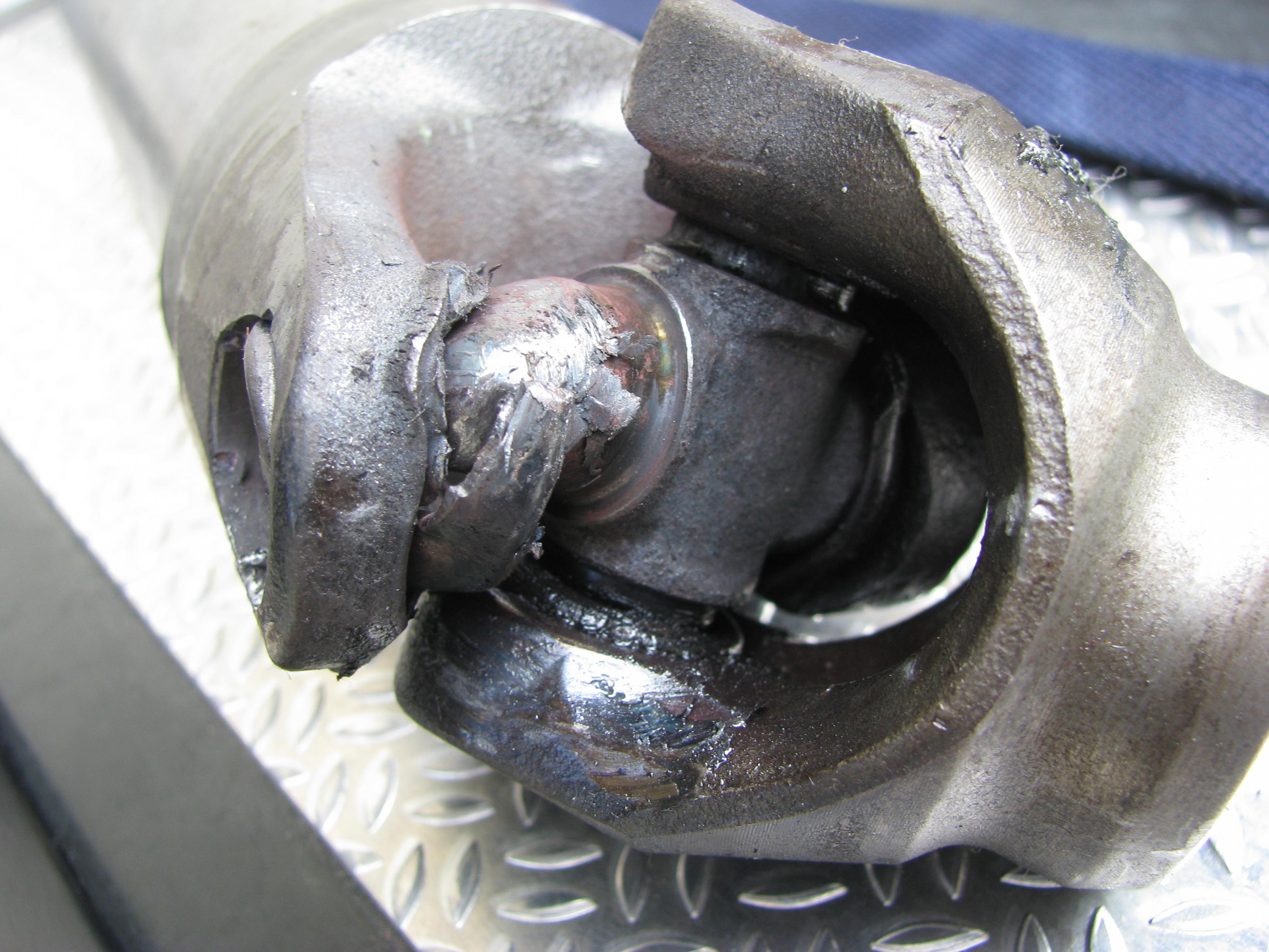

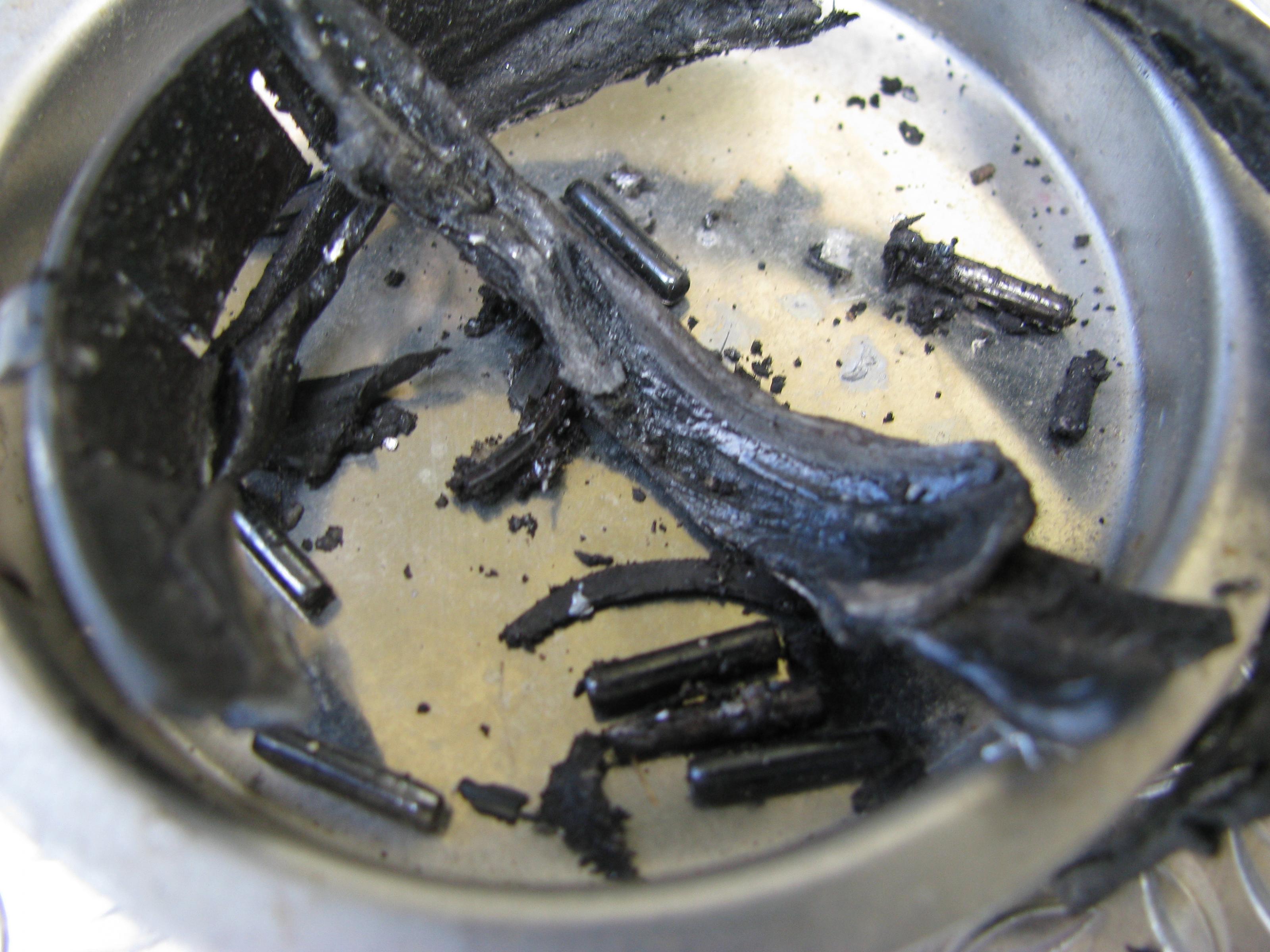

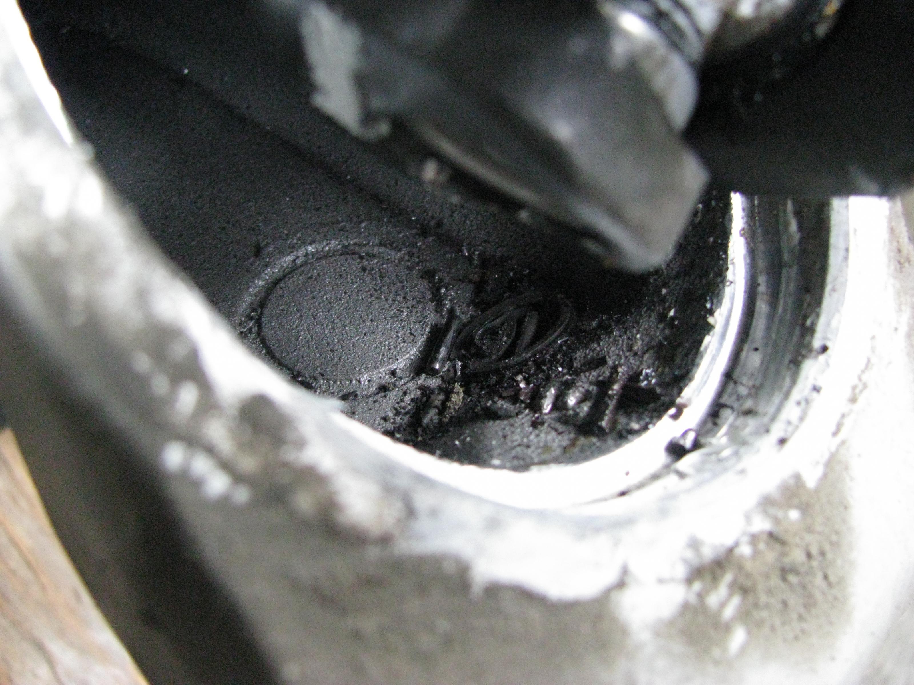

Es hat unter Last überhaupt nichts gerumpelt und vibriert, bloss im Übergang zwischen Zug- und Schiebebetrieb hats zunehmend eigentlich unbedeutenden Geräusche gemacht. Diese Welle hat im 2014 übrigens nach einer 11'000km-Tour Türkei-Iran und zurück 400 Meter vor meinem Zuhause beim Runterschalten in der Ausfahrt schlagartig das Leben aufgegeben. Rückwirkend kann ich sagen, die Gesundheit der Kardanwelle ist am besten durch Rückwärtsdrehen am aufgebocktem Hinterrad von Hand zu überprüfen, als Erstes bemerkt man zwei bis drei schwergängige Stellen pro Umdrehung.
