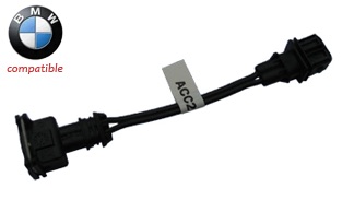

Auf das Holländische BMW GS Forum hat ein mitglied ein " Accelerator" montiert und sagt, das "clicken" im leerlauf is weg.
Das ding kosttet €35,- Kaufen bei: Solid Soutions - Bike Parts Da gibst zwei modellen. Das forummitglied hatte das einfache model gekauft. €35,-

Klar, könnte funktionieren, weil dem BMSX eine niedrigere Ansaugtemperatur vorgegaukelt wird. Dies führt unter Anderem zu einer Anhebung der Leerlaufdrehzahl und schon ist das Klicken weg.

Warum verschwindet das Klicken im Leerlauf, wenn lt. Beschreibung das Modul nur beim Beschleunigen greift?...
Dieses Teil gaukelt dem Motorsteuergerät eine niedrigere Außentemperatur vor, womit das Motorsteugerät beim Beschleunigen das Gemisch mehr anfettet. Eine möglicherweise geringfügige Erhöhung der Leerlaufdrehzahl wäre ein Nebeneffekt daraus.
Zumindest bei meiner 800er ist die Leerlaufdrehzahl damit aber nicht spürbar gestiegen.
@oerst: Vielleicht, weil es mehrere Anbieter dafür gibt? ;)

Andererseits für 35€ könnte man schon in Versuchung kommen......
Frag mich nur was in Extremsituationen passiert. Bei 38Grad im Schatten in Südspanien oder bei 0 Grad auf einem Alpenpass. Letzteres ist sicher komplizierter wenn die Motorsteuerung glaubt, es seien -20 Grad.....

Ich habe das Ding vor fünf Jahren in meiner 2009 GS MÜ ein paar tausend km gefahren. Spar Dir die Kohle, der Effekt ist nur minimal!
