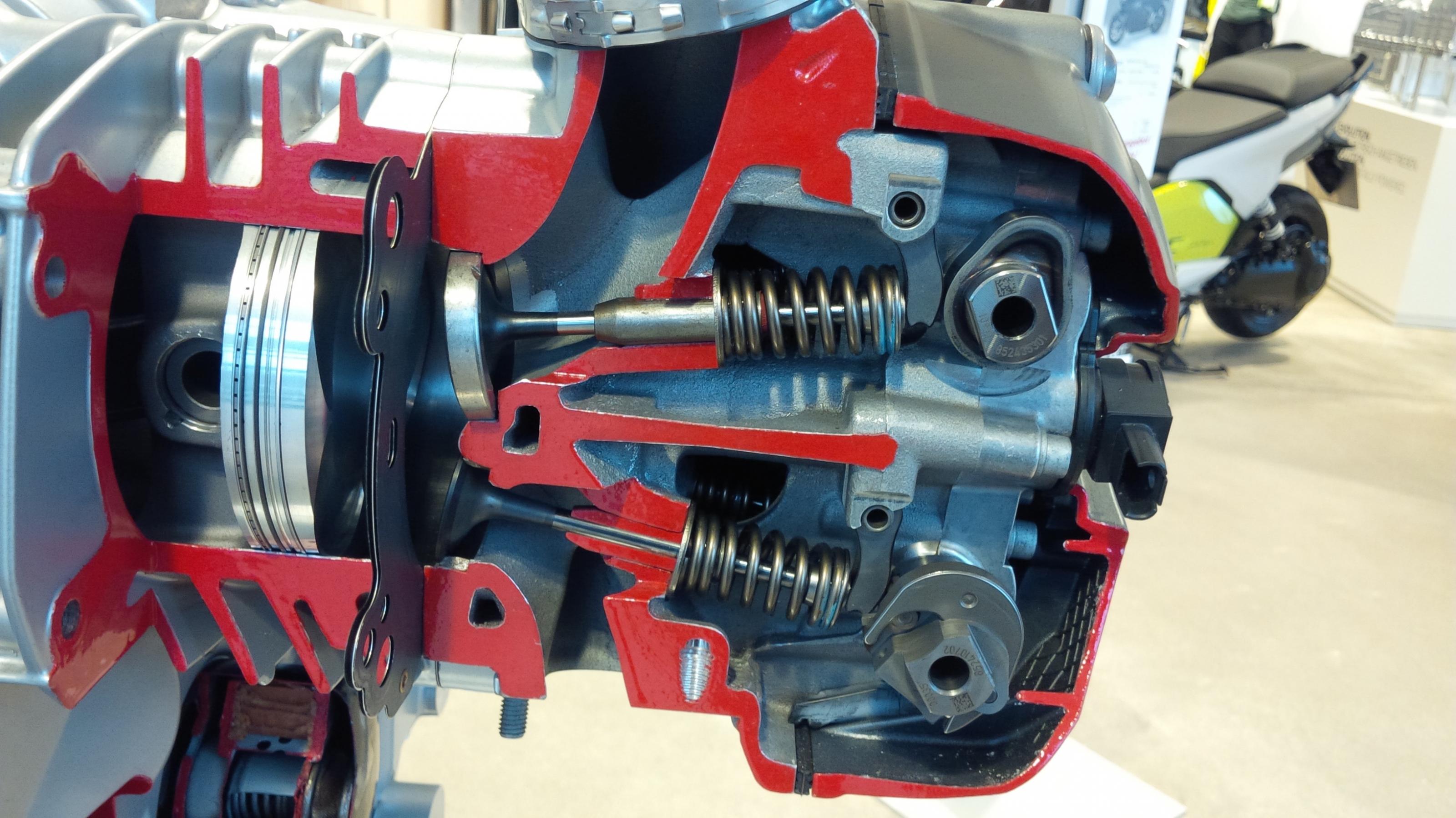

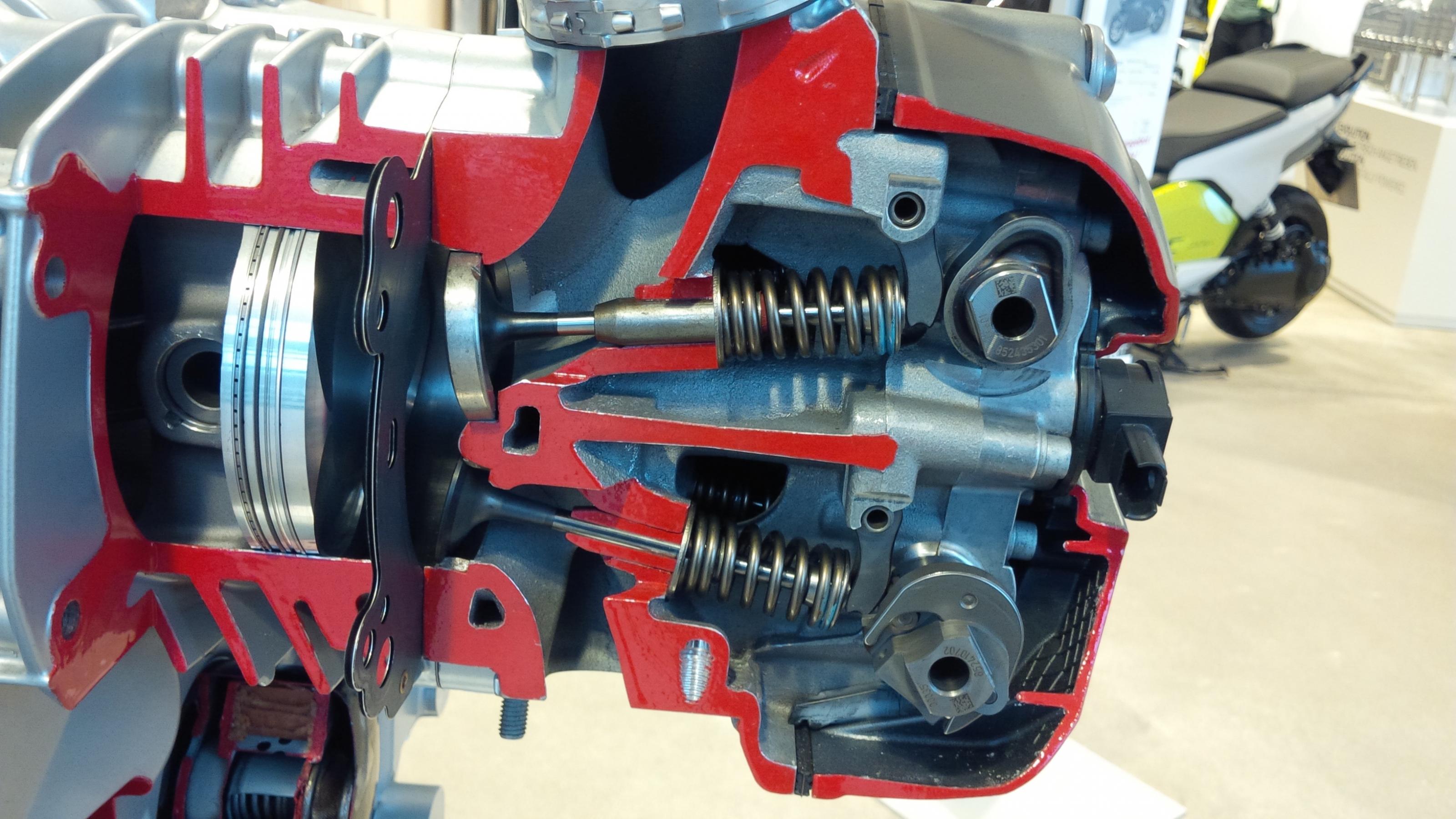

Zur Veranschaulichung, worum es bei der automatischen Dekompression geht, hier mal ein Foto vom linken Zylinder (leider nur in Handyqualität), das ich heute in der Berliner NL an einem Schittmodell des LC-Boxers geschossen habe.
Der Dekompressionsmechanismus sitzt an der Nocke des vorderen Auslassventils und hält dieses bei Motorstillstand einen kleinen Spalt offen, um dem Anlasser im Anlaufmoment die Arbeit zu erleichtern. Wenn der Motor läuft, wird das Gewicht durch seine Fliehkraft ein Stück ausgeklappt und der Deko-Mechanismus deaktiviert. Das Auslassventil schließt vollständig.
Wenn der Leerlauf durch die Drehzahlschwankungen des mager laufenden Zweizylinders absinkt, klappt das Gewicht durch Federkraft kurzzeitig ein und verursacht das Klickgeräusch, um das es in diesem Thread geht.
