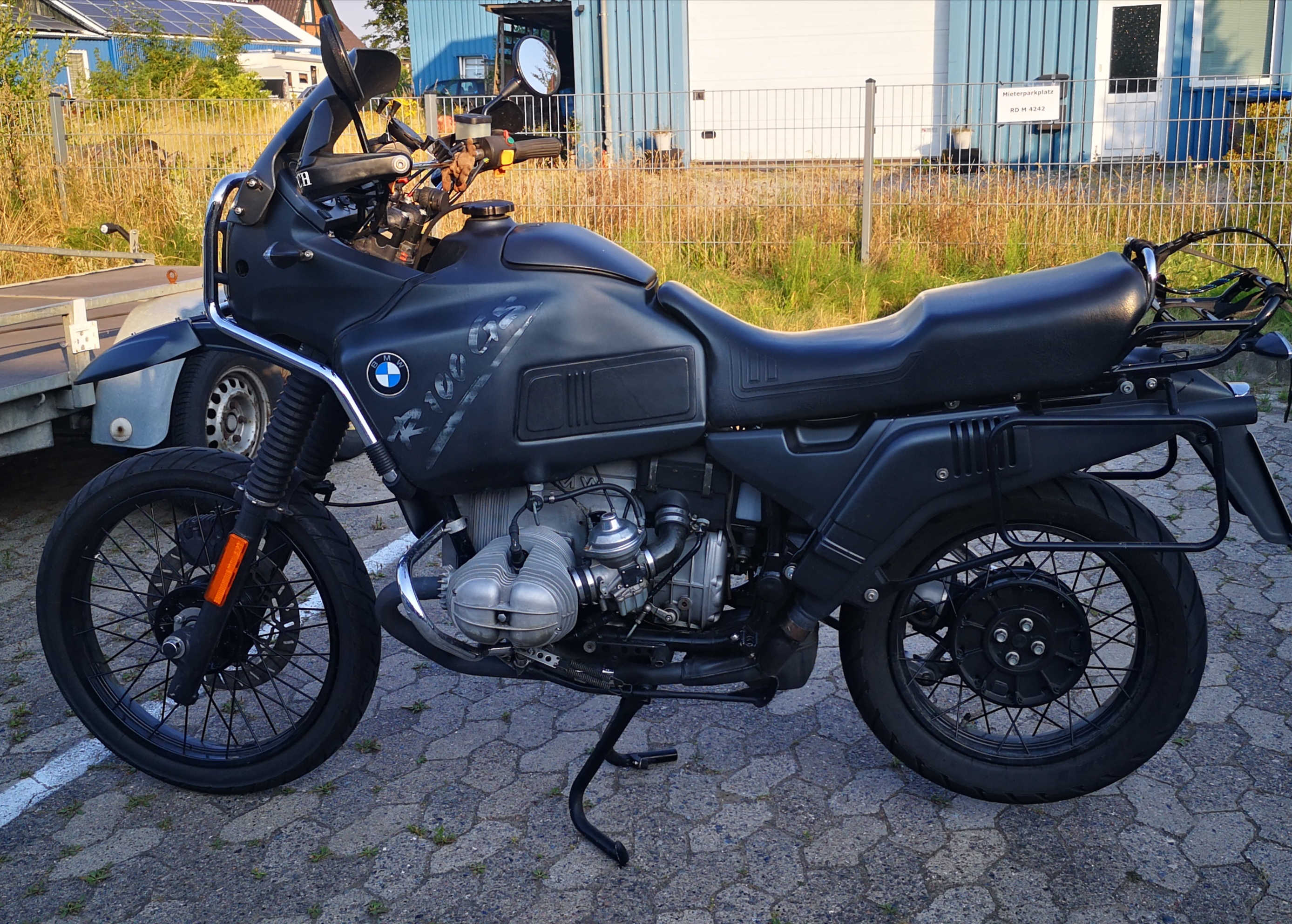

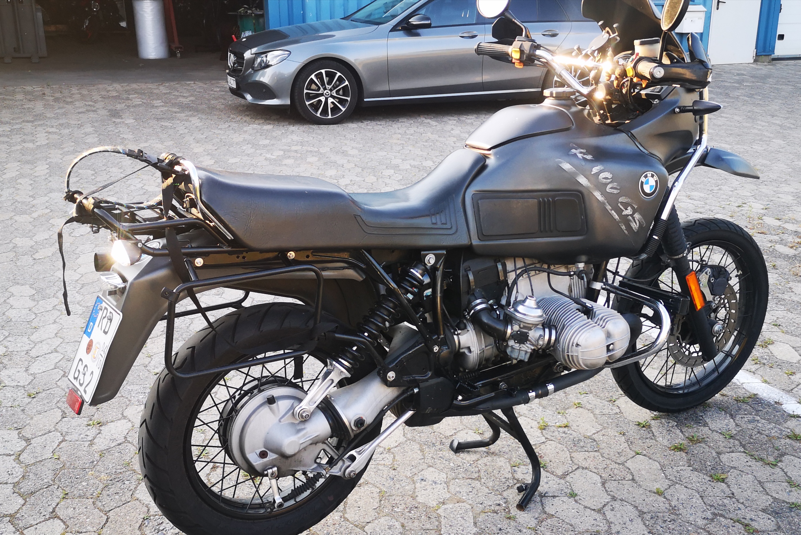

Unsere BMW GS 100 Paris Dakar restauriert.
Diskutiere Unsere BMW GS 100 Paris Dakar restauriert. im 2 Ventiler Forum im Bereich Motorrad Modelle; Über 20 Jahre alt und mal wieder ein wenig fein gemacht.

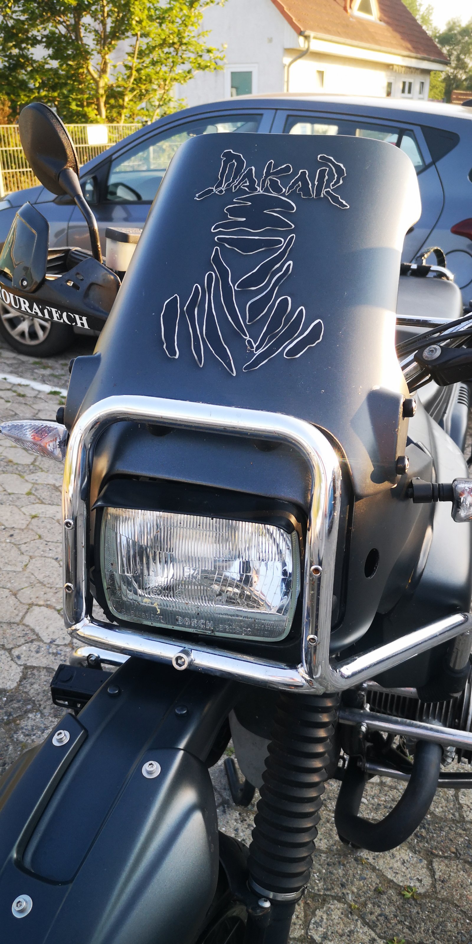

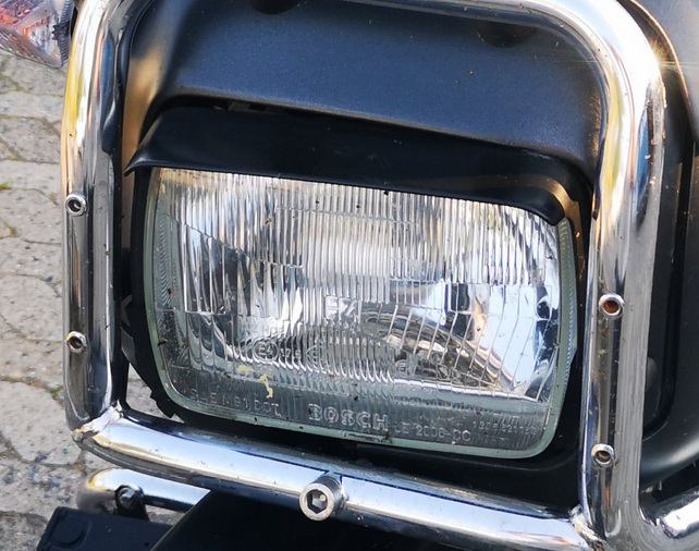

Mit dem Scheinwerfer stimmt was nicht, ist der nicht fest eingebaut?

Blinker dito....

Und das mit dem Scheinwerfer bekommst du auch noch hin😉

Die GS ist permanent im Einsatz seit 1996. Fährt und fährt nicht mit mir sondern mit meiner Partnerin.... :smile: Ja mit dem Scheinwerfer ist was faul habe aber noch keine Zeit gehabt das Teil zu untersuchen und zu richten. Kommt Zeit kommt Lampe......:balanced:

Mit dem Scheiwerfer ist einfach. Da must du drei mal 63121369833 joint sleeve (Teil 15) kaufen. Die vorderen Blinker und die 2 Seitenteile demontieren. Dann die drei alten Plastikteile entfernen, falls noch vorhanden und die neuen Teile einsetzen. Das einsetzen des Scheinwerfers ist bissken fummelig und dann wieder alles zusammenbauen. Dauert beim ersten Mal 1,5 bis 2 Stunden, beim nächsten mal weniger ;)
