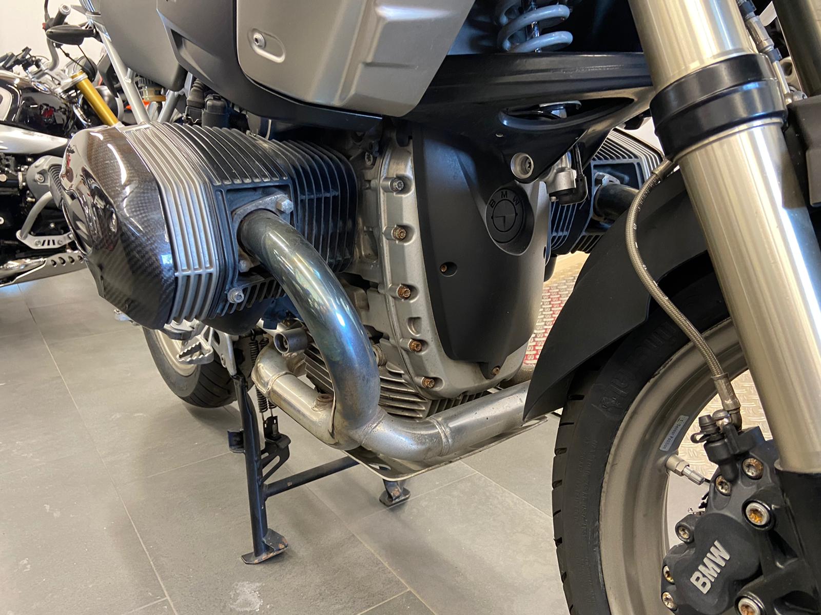

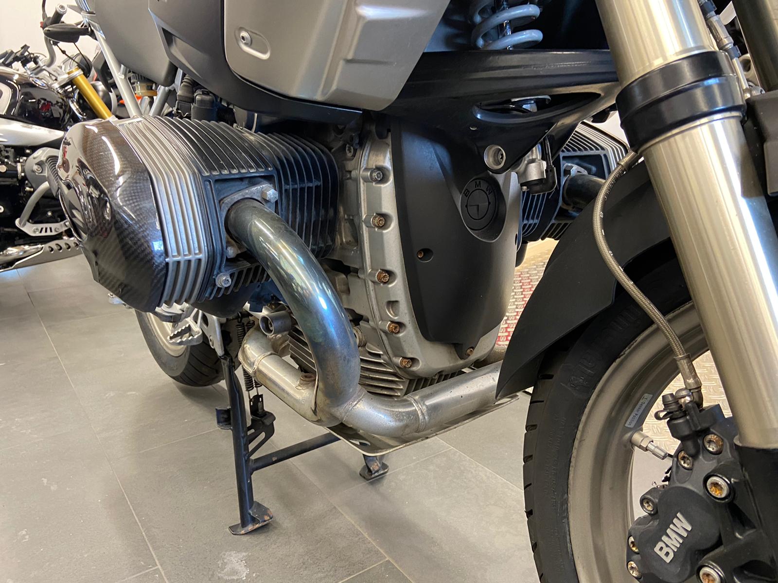

So, ich habe jetzt ein paar Detailfotos. Was mir gleich auffällt sind die Motorschrauben. Für mich sehen die nicht nach normalen Rost aus sondern nach "Salz". Wie seht ihr das ?
Diese Schrauben sehen bei vielen Gebrauchten etwas gammelig aus. Da würde ich nichts drauf geben.
Aber ich sehe gerade, die Schraubköpfe an der Bremse sind auch ordentlich am rosten. Wie ist der Gesamtzustand?
'n Abend,
dasselbe Problem hatte ich an meiner 2011er TÜ. Zusätzlich war noch der Motordeckel angelaufen bzw. aufgeblüht. Ganz sicher wurde mein Mopped nie im Winter auf gestreuten Straßen bewegt. Das Problem fing etwa nach drei bis vier Jahren an. Es scheint leider eine mangelhafte Qualität vorzuliegen.

Bei meiner Mü wären die Schrauben auch rostig (Vorbesitzer ist wohl auch im Winter gefahren). Im Internet (eBay) habe ich einen VA- Schraubensatz gekauft und damit die rostigen Schrauben ersetzt.

Rostige Schrauben, Federbeine etc. von Salzbetrieb hatte ich auch. Einen Samstag putzen und A2 Schrauben für 50eur tauschen.... jetzt sieht die Karre top aus und macht jeden Tag nur noch Spaß...
Ob der Winterbetrieb hierfür der Grund ist? An meiner ist trotz Winterbetrieb kein Rost an den Schrauben- evtl. habe ich diesbezüglich aber auch nur Glück 🍀

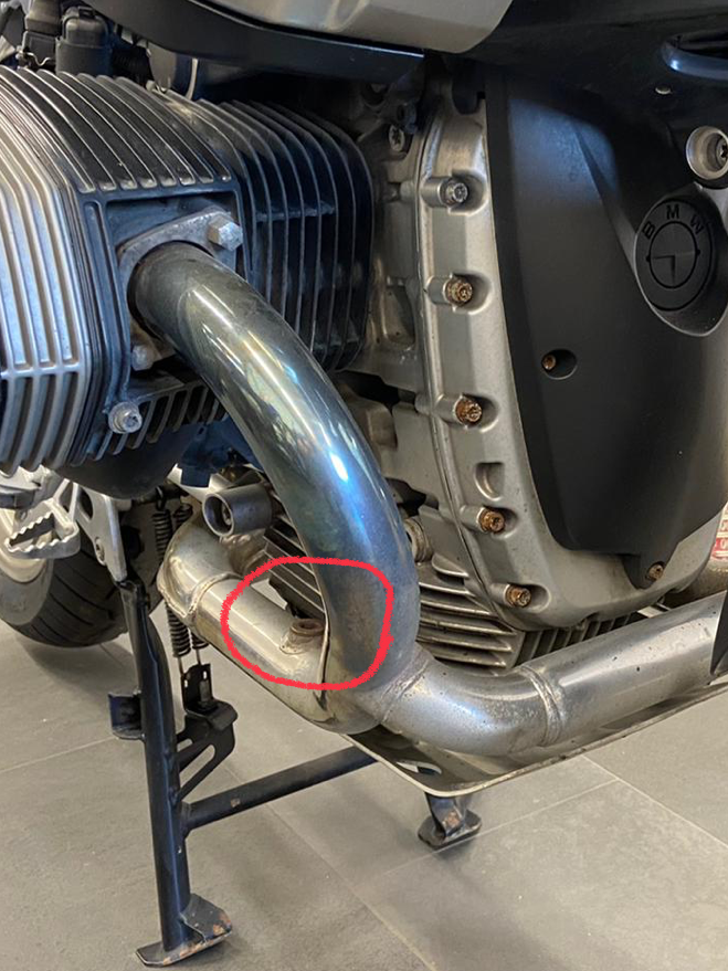

Das mit den Lambdasonden ist mir auch nach einiger Zeit aufgefallen. Super, dass du es auch gesehen hast Ascona123. Nach meiner Frage warum hieß es, dass die evtl. defekt waren und noch getauscht werden sollen oder der Vorbersitzer hätte einen "Powercommander" gehabt. Für mich sagt mein Bauchgefühl mittlerweile "lieber nicht". Sie wäre auch im Kundenauftrag gewesen. Also keine Gewährleisung :-( Ich schaue mir jetzt noch eine andere "private" 2008er an. Mal sehen. Vielen Dank auf jeden Fall nochmal !

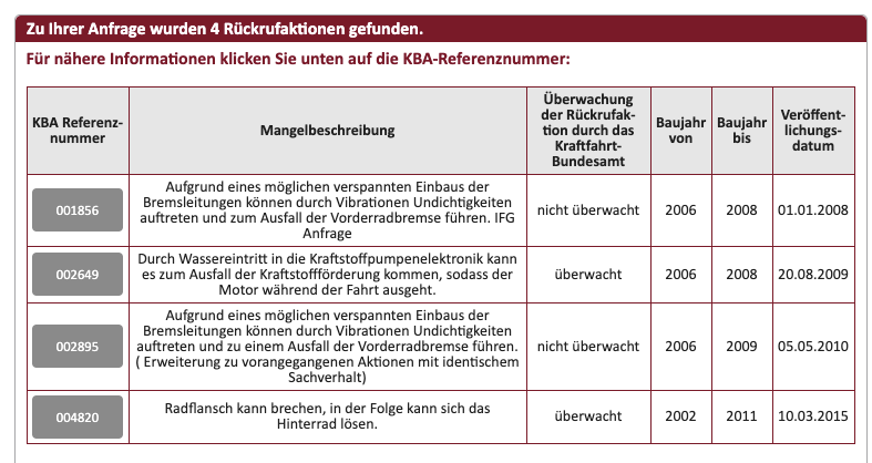

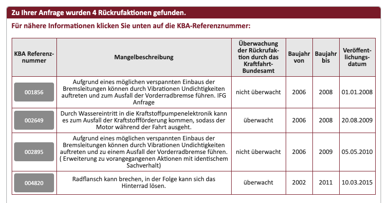

Reicht es eigentlich beim KBA nach den Rückrufen zu schauen und das als Grundlage zu nehmen beim Kauf ? Das wäre dann das hier wie im Bild.
Hut ab vor diesem Händler - ich meine der Powercommander hat nichts mit dem Entfernen der Sonden zu tun.
