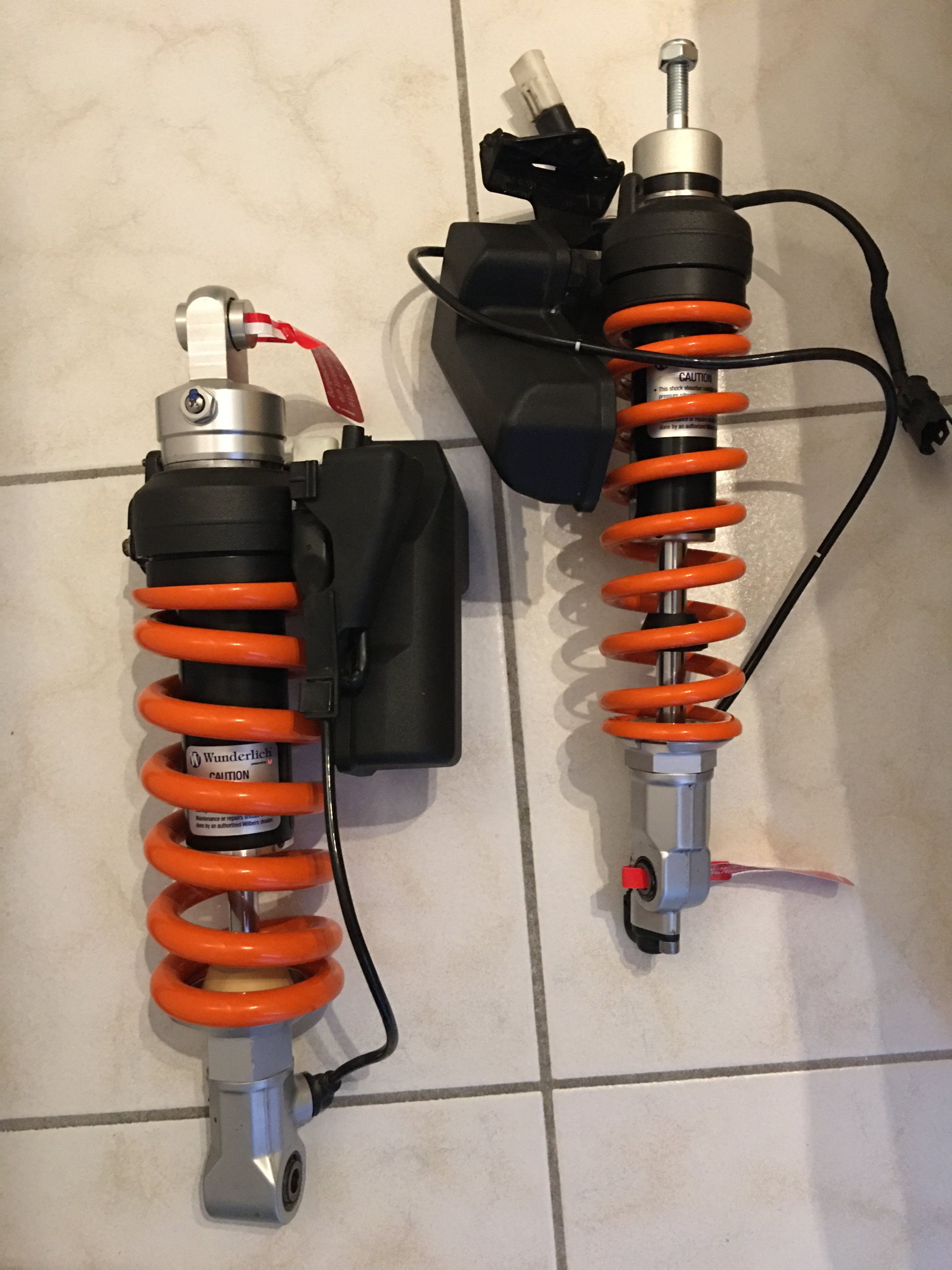

Wenn ich jetzt tatsächlich einen defekten ESA Motor haben sollte....Kann ich dann bei z.B. Wilbers für ca. 600 Euro einen Dämpfer kaufen, der dann auch mit dem Schalter am Lenker bedienbar ist ? Weil bei BMW kostet das glaube ich 1500,00 Euro oder noch mehr...

Servus,
Wilbers benötigt die alten Federbeine und es wird dann Stellmotor und Sensor an die neuen Dämpfer gebaut. Quasi das "schwarze" Geraffel mit den Kabeln ist von meinen alten original Federbeine.
Ob Wilbers eine Reparaturmöglichkeit oder sogar Tauschteile hat? Müsstest mal anfragen.
