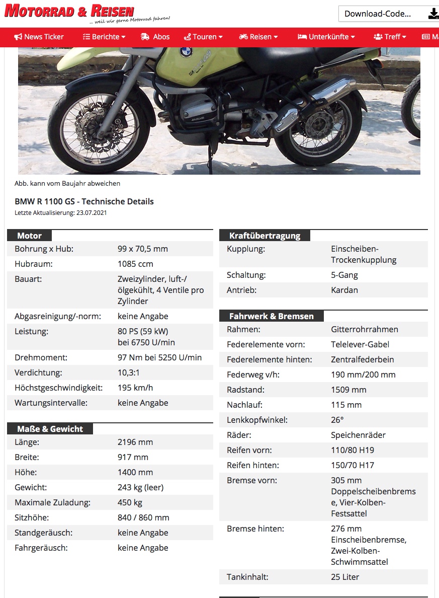

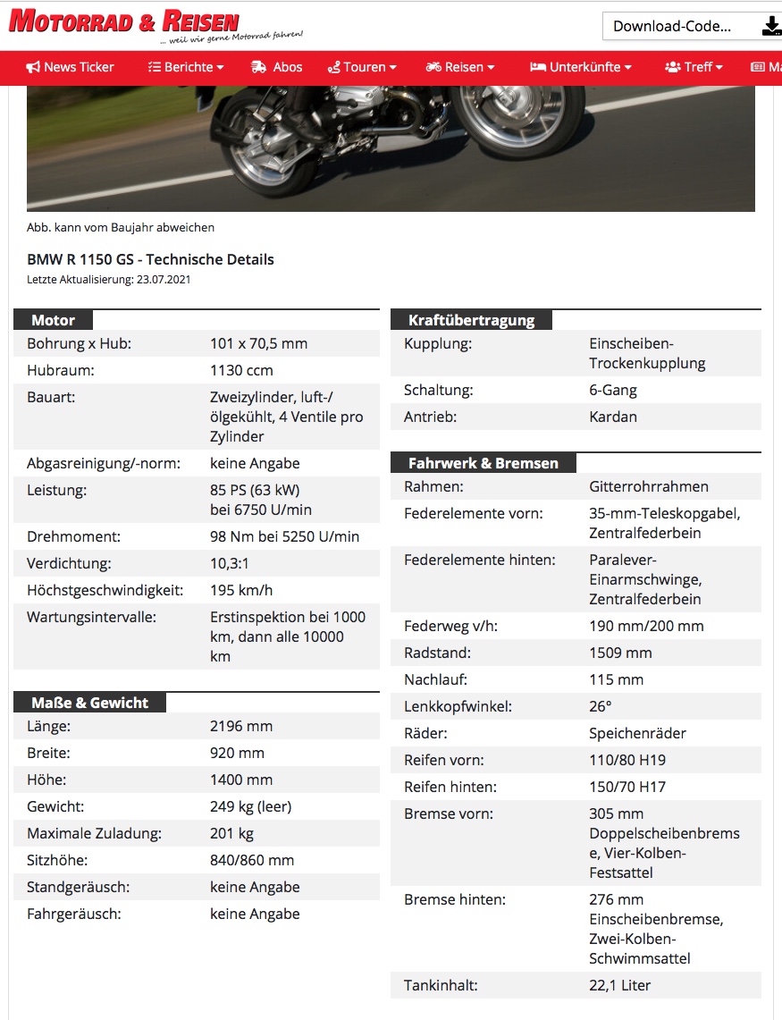

Diskutiere Unterschied 1150 ADV zu 1100 im Handling? im R 1150 GS und R 1150 GS Adventure Forum im Bereich Motorrad Modelle; Wenn ich die Daten vergleiche, dann sind Nachlauf, Lenkkopfwinkel, Radstand usw ident.

Sag ich doch.
Und da die 11er auch noch die Leichtere ist ... Räder tauschen und testen.
