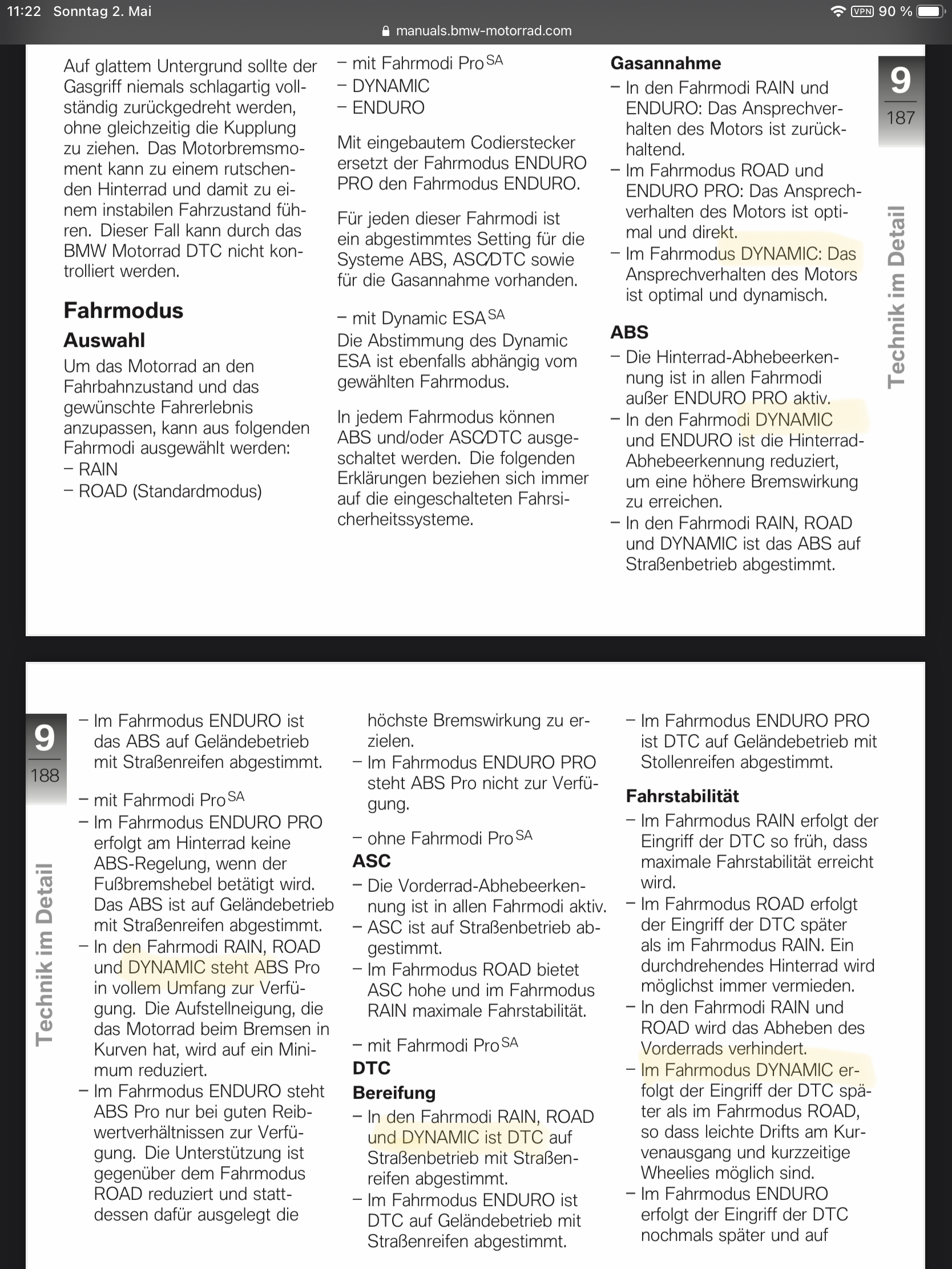

Mich nervt der Road Modus auch. Damit hat man eine regelrechte Anfahrschwäche, das habe ich so noch nie bei unterschiedlichen Fahrmodi erlebt.
Wenn ich den Fahrmodus wechsle, bleibt manchmal die Anzeige im TFT hängen und geht erst später weg, kennt ihr das auch?
Das Programm wird quasi erst mal gespeichert.
Wenn du vom Gas weggehst und kein Bremsvorgang besteht, schaltet die SW um.

Also diese Theorie finde ich etwas seltsam.
Das würde jedenfalls der Modusbeschreibung von BMW widersprechen bzw. wäre ja um 180Grad gedreht. Da ich aber keinen Vergleich habe, und die 750er motormäßig zur 850er ja eh nur per SW gedrosselt ist, ist die Auswirkung vielleicht tatsächlich so.
Das hatte ich auch bis ich rum gespielt habe.
Gas weg oder aber auch kupplung ziehen dann springt der Modus um.
