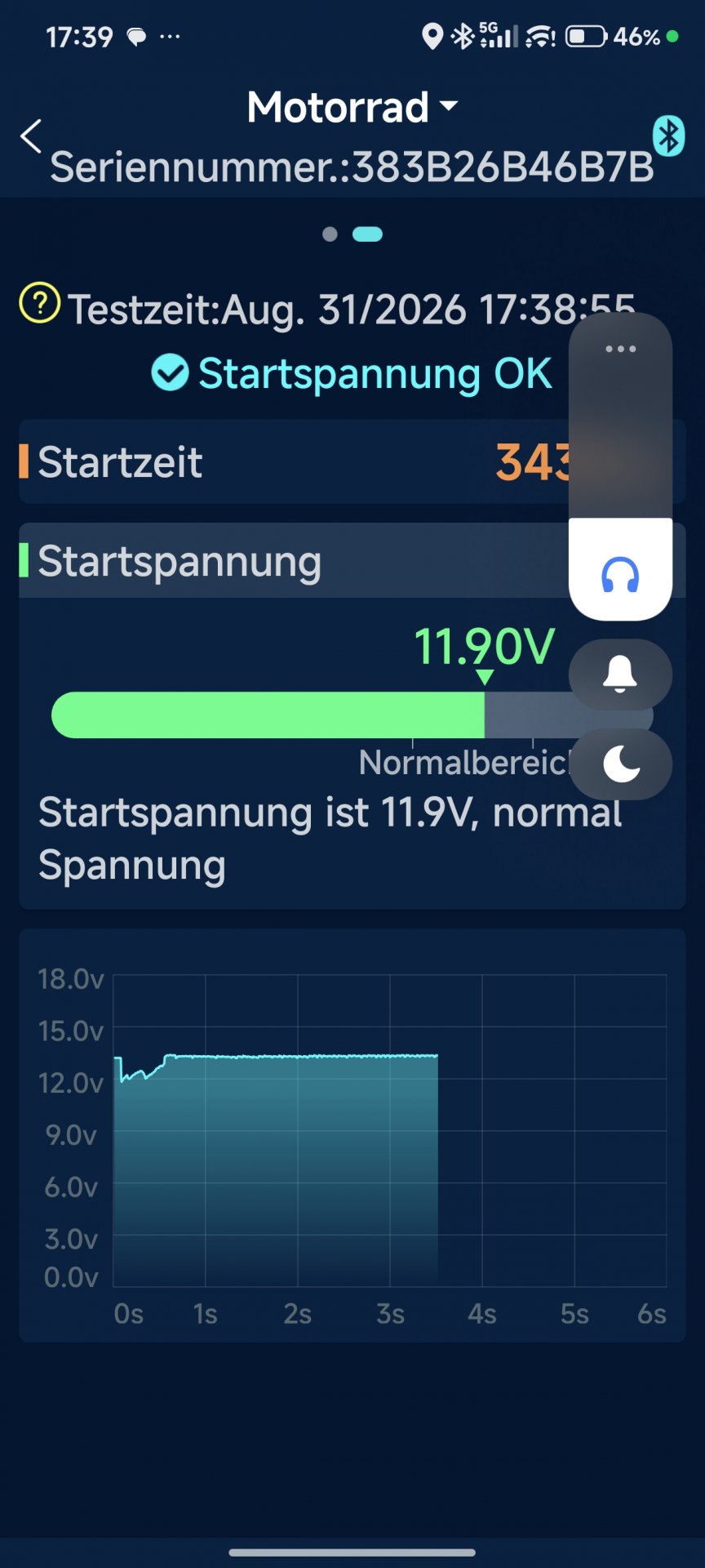

hier mal die letzte Startspannung vom neuen big block lifepo4..
Wie man sieht braucht die Batterie genau 2 Kolbenhübe also startet mit dem ersten Zündungshub.
Da bricht die Spannung etwas ein Von 13,2 auf 11,x V als der beste bisher gemessenen Wert für mich ist.
Kaufliche Lifepo4 schafften es ggf auf 10,5 Volt bei 7 AH aber meist nur auf 8.x Volt mit 4..5 AH..
