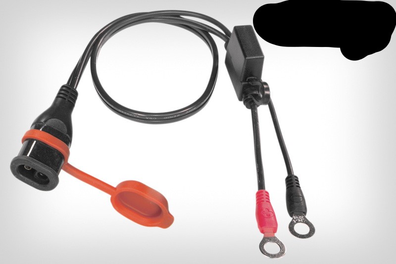

Ich greif den Fred mal auf, genauso möchte ich das an meiner F700 GS auch machen, die Verbindung mit diversen USB Adaptern ist recht unzuverlässig. (Wackelkontakt).
Zusätzlich möchte ich die Batterie dann aber direkt laden mit dem hier gezeigte Kabel.
Nun meine Frage: Kann man dieses Kabel mit einem Schalter (ggf. mit LED Licht für die Anzeige EIN/AUS) trennen? Mir behagt es nicht, wenn dieses Ladekabel ständig mit Strom von der Batterie versorgt wird, obwohl es ja nur zum Laden genutzt werden soll. Und wenn ja, wie?

Hallo, das ist doch nur ein abgesichertes Kabel mit einem SAE-Stecker, den brauchst du nicht schalten, der zieht solo keinen Strom.
Vorteil dieser SAE-Stecker ist das große Sortiment von Optimate u. ä. sowohl zum Laden deiner Batterie, als auch zum Laden von Zubehör mit entsprechenden Adaptern.
Z. B. SAE auf USB oder SAE auf AUTO-Buchse , um ggfls. mal einen Kompressor anzuschließen...
Weshalb? Das Kabel ist doch ordentlich (nah an der Batterie) abgesichert. Da kann nichts passieren. Wenn nichts drinsteckt, wird auch kein Strom verbraucht - es schließt sich halt kein Stromkreis.

Danke, Jungs.
Ich hatte es mir fast gedacht, war aber nicht sicher. Kriechströme wg. evtl. eingedrungener Feuchtigkeit sind hoffentlich nicht zu befürchten. Kappe sollte ja wohl dicht sein.

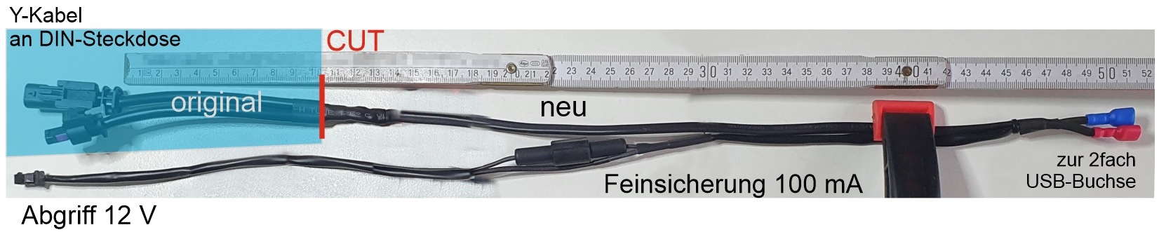

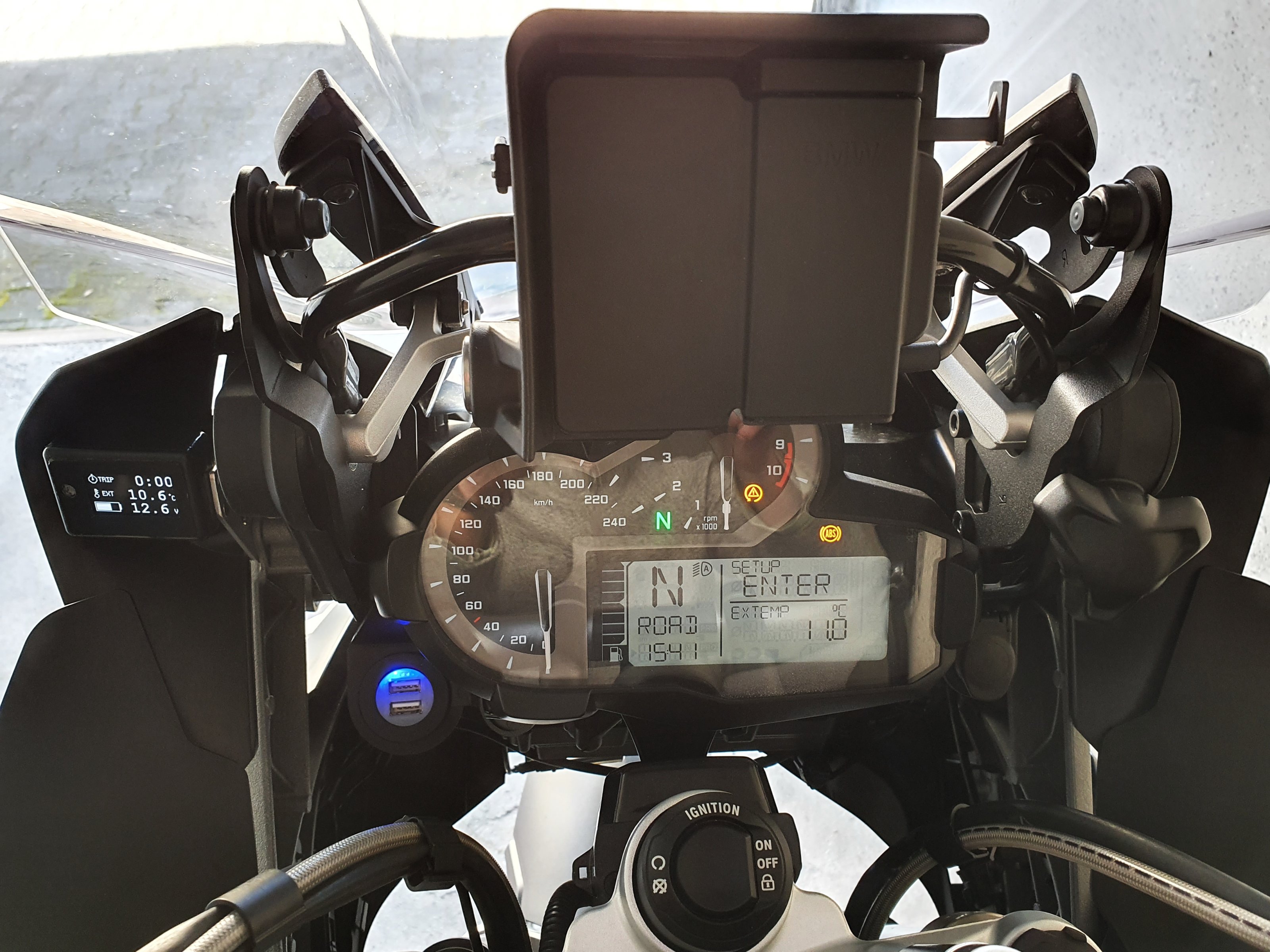

Sehr schöne Lösung, gefällt mir, gerade auch wegen des Y-Kabels:
Könnte dieses sein.
€ 36,29 12%OFF | Für BMW R1200GS R1200RT ADV R1250GS 4,2 EINE Motorrad Dual usb-schnittstelle Digital Display Ladegerät Adapter Port
US $43.91 11% OFF|For BMW R1200GS R1200RT ADV R1250GS 4.2A Motorcycle Dual USB interface Digital Display Charger Adapter Port|Motorcycle Electronics Accessories| - AliExpress
Habe mich Anfang des Jahres jedoch für diese Lösung entschieden. Klar, nicht preiswert, aber hab ich mir schenken lassen :o Für mich eine sehr elegante, reversible nicht invasive Lösung:
Pro:
  • Kann die originale rechte DIN-Steckdose immer noch zum Laden nutzen bzw. einen DIN-Verbraucher mit 4A anschließen.
  • 2 USB-Ports:
    • einen zum Laden meines Handys - Ladekabel führt in den Tankrucksack (SW-Motech Pro City)
    • einen für die Aktion-CAM (links über dem Blinker montierbar, am Lenker die Remote-Steuerung dazu)
  • Da mein USB-Bedarf sich "links" abspielt: kein Kabelsalat
Kontra:
  • Das mitgelieferte Y-Kabel war ein klein wenig "russischer Landmaschinenbau"! Kabel viel zu dick und etwas zu lang! Habe es modifiziert: abgeschnitten, neues reingezogen und auf die richtige Länge gebracht, s. Foto. Erweitert um einen 12V-Abgriff mit Feinsicherung (200mA) eingebaut (für meinen "Arduino-Bordcomputer") und sauber verlegt.
Nach Zündung AUS schaltet das Steuergerät die DIN-Steckdose UND die per Y-Kabel angebundenen "Verbraucher" nach ca. 1 Minute sauber ab: keine erhöhten Leckströme (gemessen!), das gleiche Verhalten wie zuvor. Kann nicht über eine Entladung meiner Batterie klagen (Li-Ion, 4Ah, das würd ich schnell merken).
Kurz: Funzt!

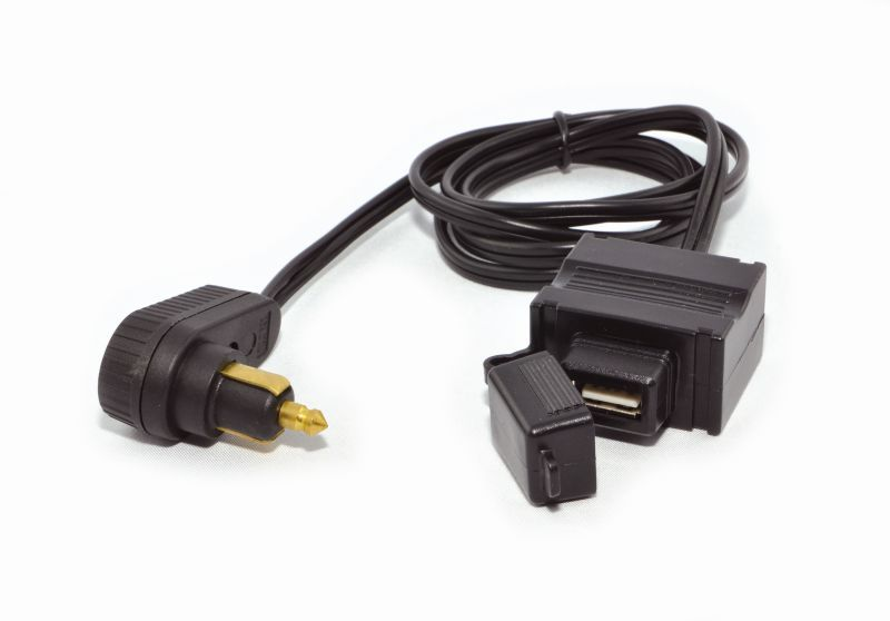

Ich brauch mal euer Bastelwissen zu eine USB Steckdose bei einer R 1200 GS LC K50.
Habe an sowas gedacht:
USB-Tankrucksack-Kabel mit Winkelstecker für DIN-Bordsteckdose
Die gibt es ja von Wunderknilch bzw. Teuertech:bounce::bounce::bounce::giggle::giggle::giggle:
Wer hat so eine vebraut und wie ist er zufrieden damit.
Vielen Dank
