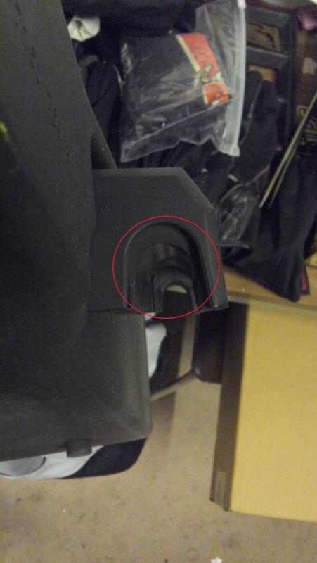

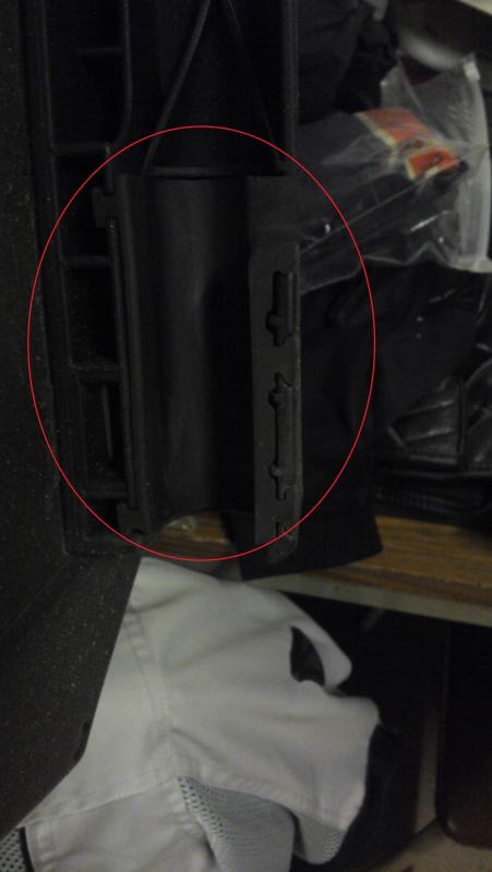

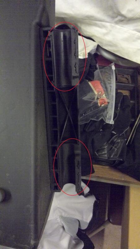

Hi,
ich meine mich zu erinnern, dass sich in den unteren Halteschienen der Koffer jeweils vorne und hinten noch "Gummieinsätze" befinden, da müsste ich heute Abend aber mal nachschauen?
Wenn dem so ist und diese Gummis fehlen oder ausgelutscht sind, dann könnte ich mir schon vorstellen, dass das alles ein wenig labberig ist?
Ich meld mich aber noch mal.
Gruß Thomas
Ich habe nochmal nachgeschaut und da sind vorne und hinten Gummis als "Lager" vorhanden.
IMG_20130410_171646_805[1].jpgIMG_20130410_171703_214[1].jpgIMG_20130410_171712_876[1].jpg
