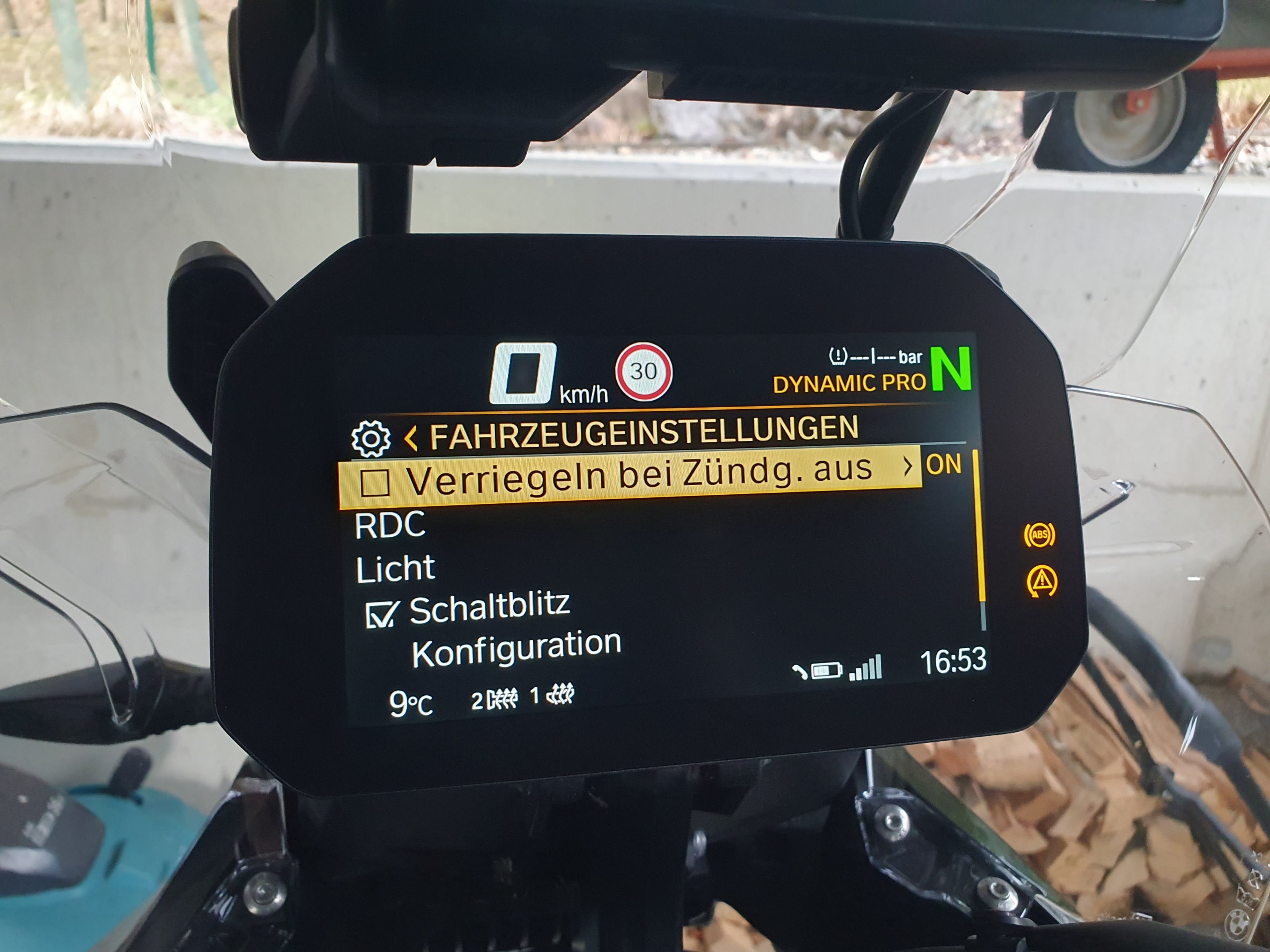

Bei mir habe ich es im Menü so eingestellt, dass die Verriegelungen mit "Zündung an" automatisch öffnen und bei "Zündung aus" automatisch schließen.
Klaus
So funktionieren sie bei mir leider nicht. Zündung ein = linker koffer öffnet. Rechter nicht
Zündung aus = kein Koffer schließt
Lenkradschloß ein = beide koffer schließen
Gutes System :bounce:

So funktionieren sie bei mir leider nicht. Zündung ein = linker koffer öffnet, rechter nicht.
Lenkradschloß ein = beide Koffer schließen
Asche über mein Haupt! Ich hatte die Zentralverriegelung in den Einstellungen nicht an :giggle: Jetzt schließen beide Koffer bei Zündung aus.

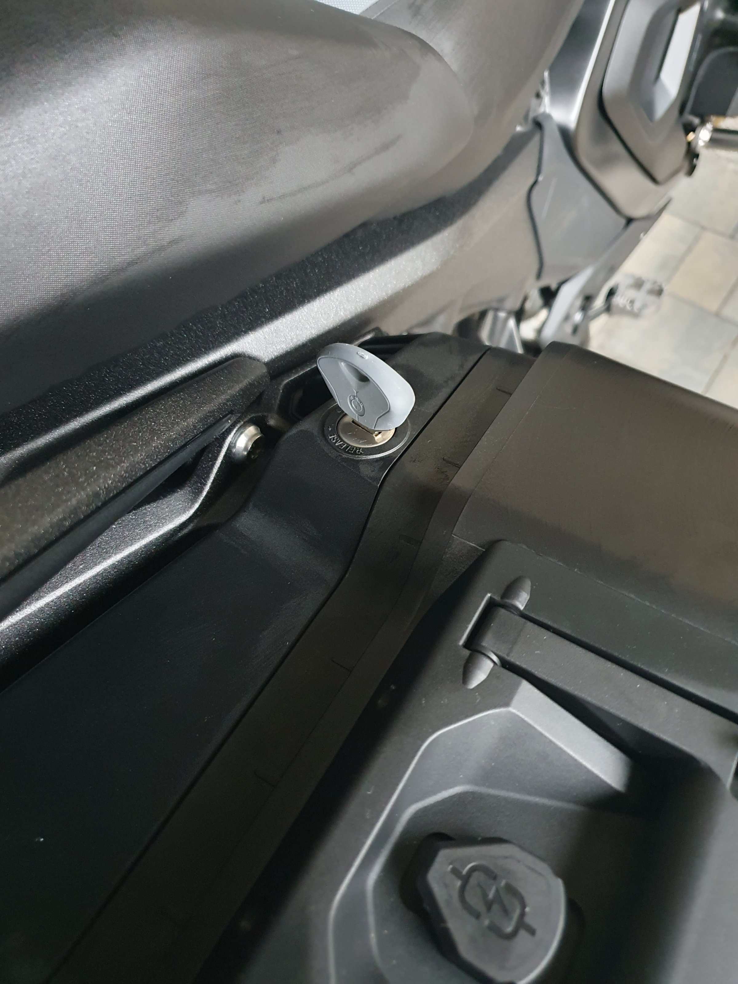

Ich habe meine Koffer noch mal bzgl Funktionalität getestet.
Zusammenfassend funktionieren die Vario-Koffer bei mir jetzt so (Zentralverriegelung mit Zündung: an):
Montage:
Schlüssel auf Release um den Verriegelungshebel zu lösen (Schlüssel muss stecken bleiben)
Koffer montieren und Schlüssel zurück auf den Punkt (Montage sehr sperrig und Hebel schwergängig)
Schlüssel Abziehen
Zentralverriegelung Automatik:
Zündung aus -> beide Koffer zu
Zündung an -> beide Koffer auf
Zentralverriegelung mit Schlüssel:
Egal ob die Zündung an / aus oder ob die Lenkradsperre verriegelt ist, kann ich die Koffer mit dem Schlüssel (Fernbedienung) öffnen und schließen
Elektrisch verriegelte Koffer mit dem Schlüssel öffnen:
Schlüssel auf Release drehen und wieder zurück auf Punkt -> Koffer offen
Koffer komplett sperren:
Schlüssel auf Lock drehen und Schlüssel abziehen (ohne zurück auf Punkt) -> Koffer zugesperrt, auch nicht mit der Fernbedienung zu öffnen.
Demontage:
Koffer demontieren und Schlüssel zurück auf den Punkt (Hebel schwergängig)
Schlüssel Abziehen

Habe nur immer Angst den Verriegelungshebel abzubrechen .....
