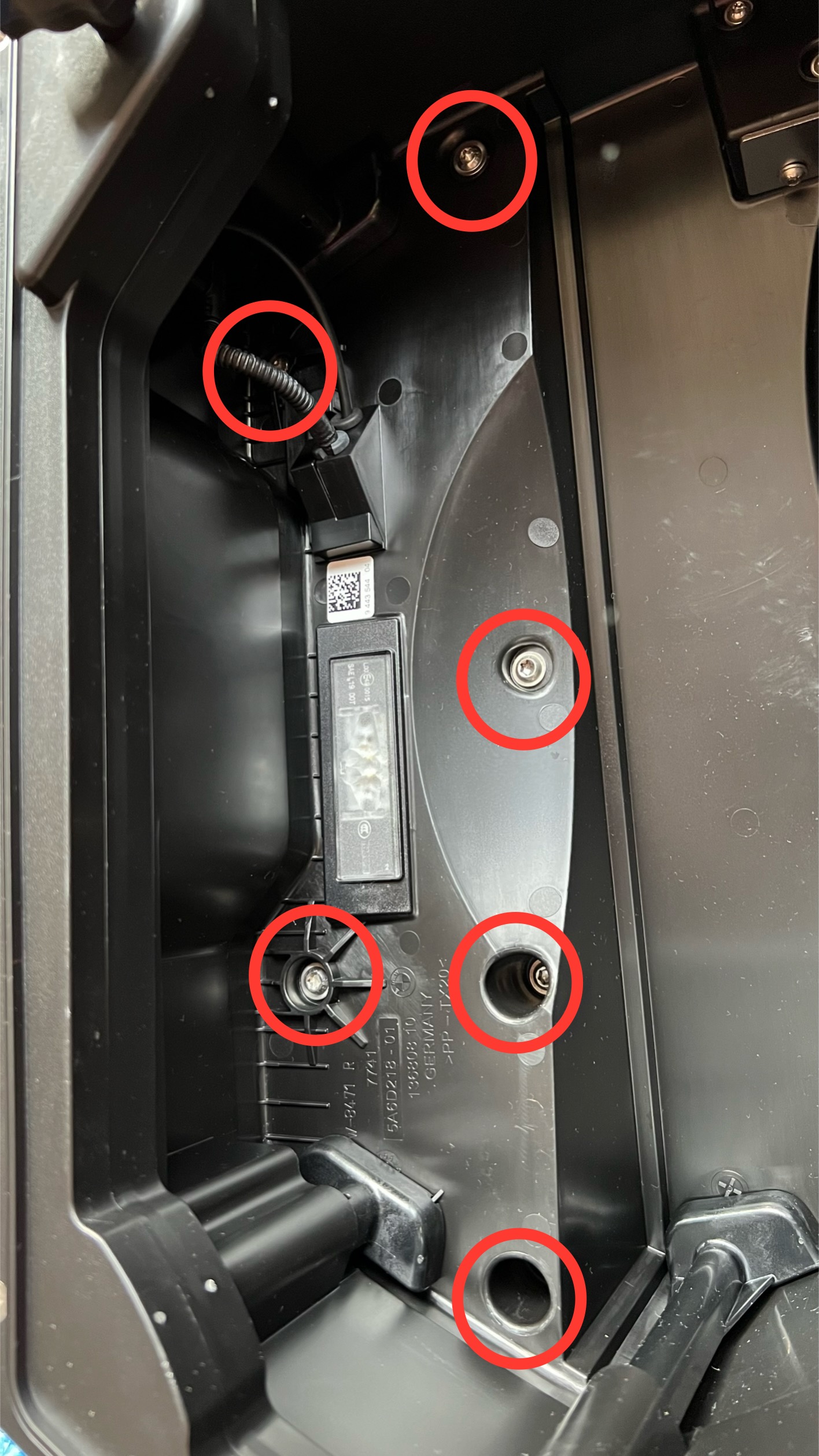

Diskutiere Vario Koffer schwergängige Montage normal? im R 1300 GS Forum im Bereich Motorrad Modelle; ...das glaube ich nicht! Um den Hubzapfen korrekt einzuhängen muß man den Servomotor komplett abschrauben (3x Torxschrauben, siehe Bild)

Diese Schrauben müssen raus, wenn man das öffnen will.
Stimmt, der Stellmotor war nicht richtig eingehängt, wie hier weiter oben im Foto zu sehen.
Den Draht habe ich dann auch gleich noch mal richtig neu eingehängt, da er das meiner Meinung nach nicht richtig war.

Bleibt die Frage, ob bei der Montage geschlampt wurde oder aber ob der Hubzapfen sich im Betrieb gelöst hat?
Der hat sich garantiert nicht in der Fahrt gelöst. Wenn er einmal hängt, dann hängt er sehr stabil und fest. Das merkt man schon daran, dass er sich nicht wieder einhängen lässt, ohne den Servomotor zu lösen.

RicoH und RicoleTTo: danke für Eure hilfreichen Beiträge und Bilder. Da mein rechter Seitenkoffer (bereits der Zweite) sich auch nicht mit der ZV öffnen ließ, habe ich wie von Euch beschrieben, die sechs 30er Torx geöffnet. Gleiches Fehlerbild: Hubzapfen des Motors nicht eingehängt. Ich habe diesen dann - es ging ohne den Motor abzubauen - eingehängt. Tadaaa - jetzt funktioniert das Öffnen und Schließen des Koffers mit der ZV einwandfrei. Werde dann morgen meinen Freundlichen informieren, dass ich das Problem mit Hilfe von Euch Beiden gelöst habe.

Würde ich nicht machen, das Problem ist viel tief greifender. Das Teil springt wieder raus. Es wird also wieder passieren. So dämlich sind die beim zusammenbauen sicher nicht gewesen.

Bei mir funktioniert es seitdem schön eine längere Zeit und ich denke nicht, dass es wieder heraus springt. Bei mir hing auch der Draht vom Bowdenzug nicht richtig fest. Das konnte auch nur ein Montagefehler gewesen sein. Ich plädiere also eher dafür.
Falls es wieder raus springt, dann auf jeden Fall nicht während der Fahrt oder so, sondern nur beim Betätigen, da der Kraftaufwand schon enorm sein müsste. Also wir werden sehen, aber ich denke, es funktioniert weiterhin.
