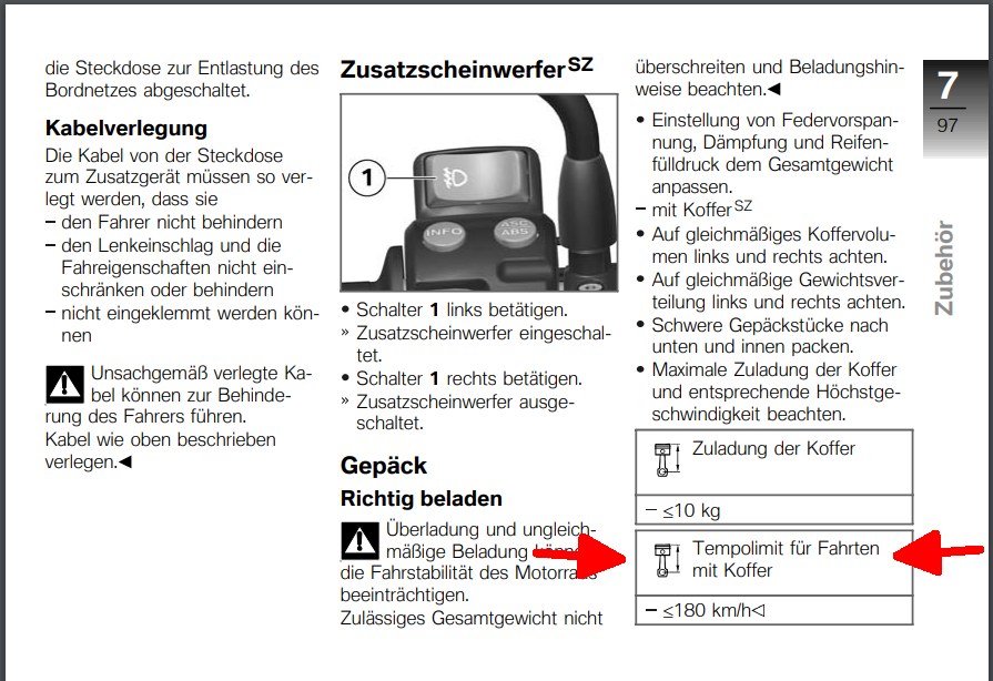

Mit der Original-Plaste-Aufnahme des Pilzkopfes hätte ich bei grossen und schweren Koffern doch mächtig Bauchschmerzen,falls die Kräfte nicht noch an anderer Stelle abgefangen werden können.
Darum bin ich gespannt auf Erfahrungen mit den Riesen-Kobold-Koffern (sofern sie auch adäquat gefüllt werden)
BMW gibt immerhin für die Alus mit Baugerüst Freigabe für 180 Km/h, für die Varios ist es noch 130, für die großen Kobolds an Vario-Aufnahme dann noch XX Km/h?

Guter Punkt, den Gedanken hatte ich auch schon. Bin für mich zu dem Entschluss gekommen, dass man sich über das Gewicht, sofern man Softbags verwenden will, eher weniger Gedanken machen muss. Ein Vario alleine wiegt im leeren Zusatnd schon um die 6kg, eine einzelne Tasche vermutlich unter 1kg. Unterm Strich schätze ich mal dass ein volles Softbag, inkl. gut durchdachter Halterung, nur unwesentlich mehr wiegt als ein leerer Koffer. Sollte also m.E. auch dauerhaft halten.
Das die Varios nur eine Freigabe bis 130 haben wusste ich gar nicht. Ist das tatsächlich eine Freigabe oder nur eine Herstellerempfehlung? Verloren habe ich sie (klopft auf Holz) bisher noch nie... was ja reines Glück sein kann...

Ich meine, die 130 gesehen oder gelesen zu haben, bei den Alus ist der Aufkleber mit 180 km/h drin.
