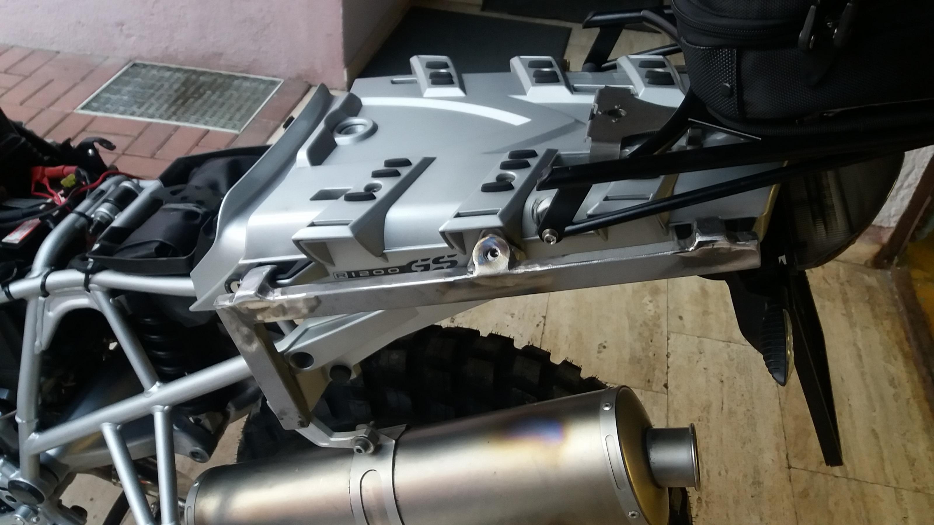

Die Grundrahmen sind fertig und werden sich wie den Variokoffern an der Seite anlehnen/abstützen.

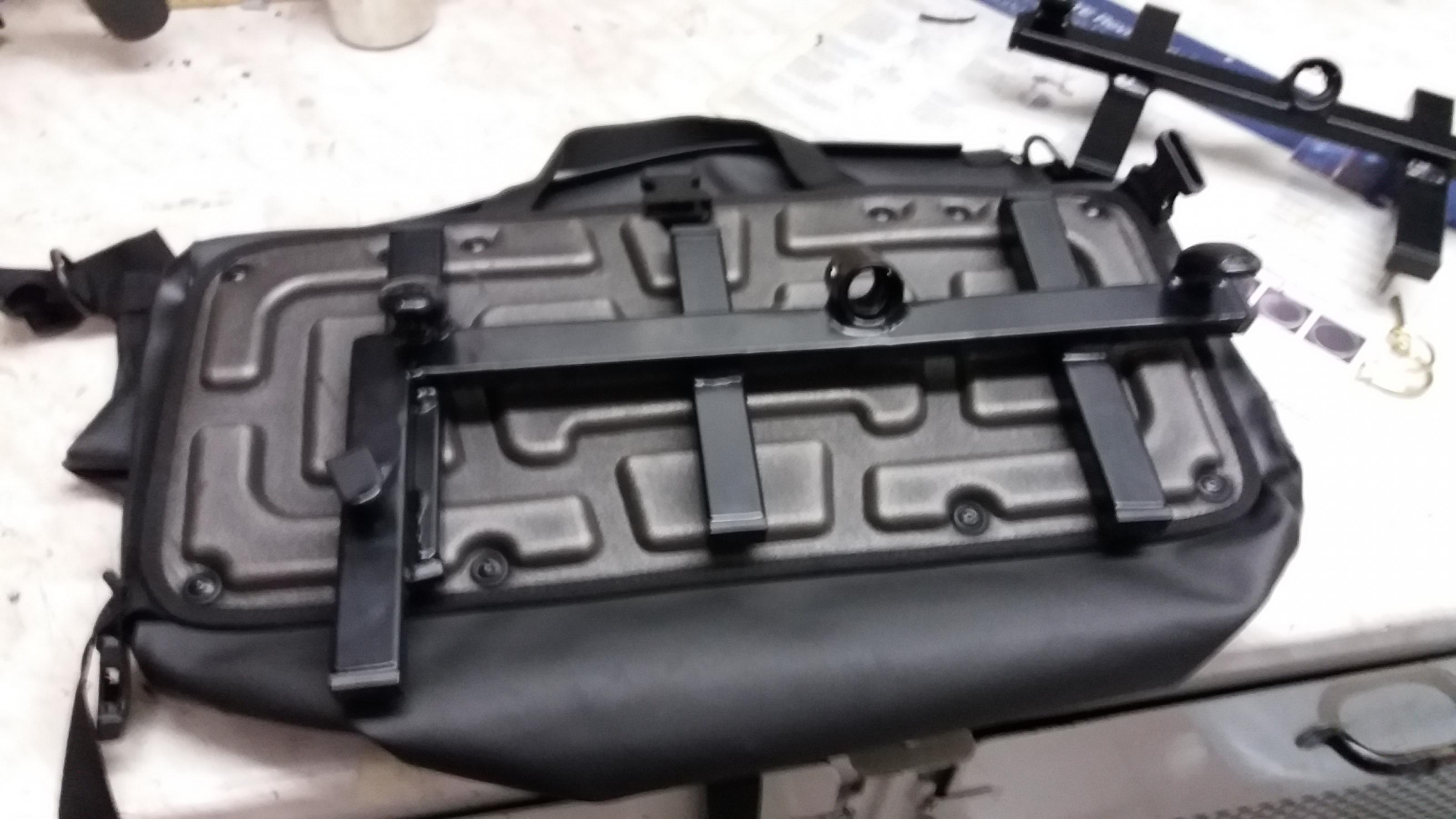

Hallo GS Freunde,
eine kurze Zwischennachricht vonder Taschenbaustelle.
Der Grundrahmen ist nun soweitfertig.
Ich werde wie bei den Variokoffern die Pilzschraube als Sicherunghernehmen.
Grundsätzlich fehlt nur noch derSpannbügel unten an Querwinkel (wie bei den Variokoffern!)
und die Aufnahme der Taschenselbst.

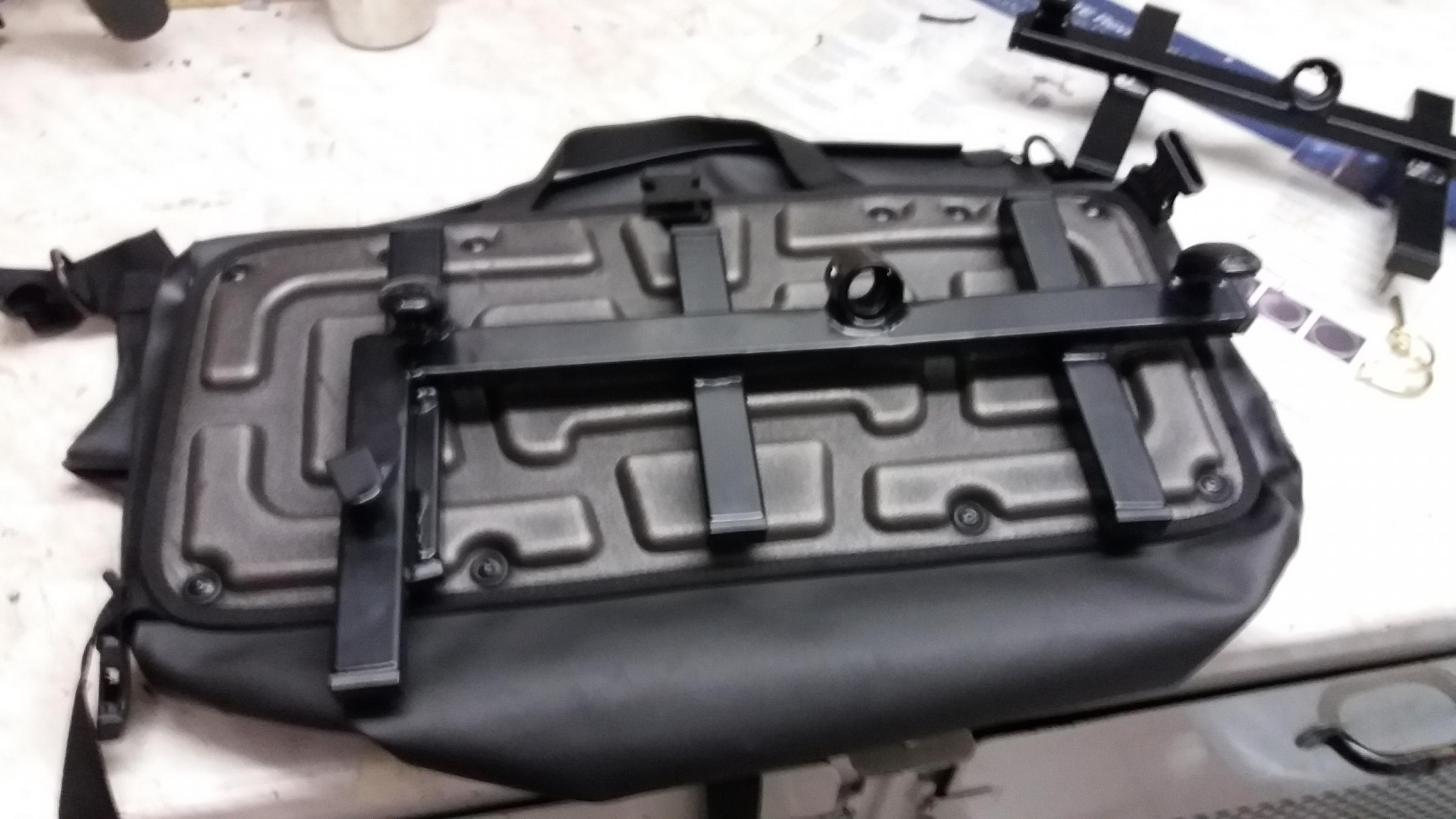

Ich habe mich nun für die TouratechMoto Speedbags entschlossen.
Diese wasser- und staubdichten Satteltaschen mitdem bewährten Rollverschluss aus extrem abrieb- und knickbeständigem Material,lassen durch Ihre niedrige Bauweise sehr gut an die GSA mit hochgezogenerAuspuffanlage einsetzen.
Habe eine SR-Racing dran und sollte passen.
Kann ja wegen dem Eigenbau (janoch flexibel) die Höhe an der GS selbst ja noch bestimmen!
Die stabile Rückseite der Taschen ist mit einer Schaumauflage versehen somitich diese relativ einfach an den Rahmen fixieren kann (wird fest verschraubt!...wasserdichtnatürlich)

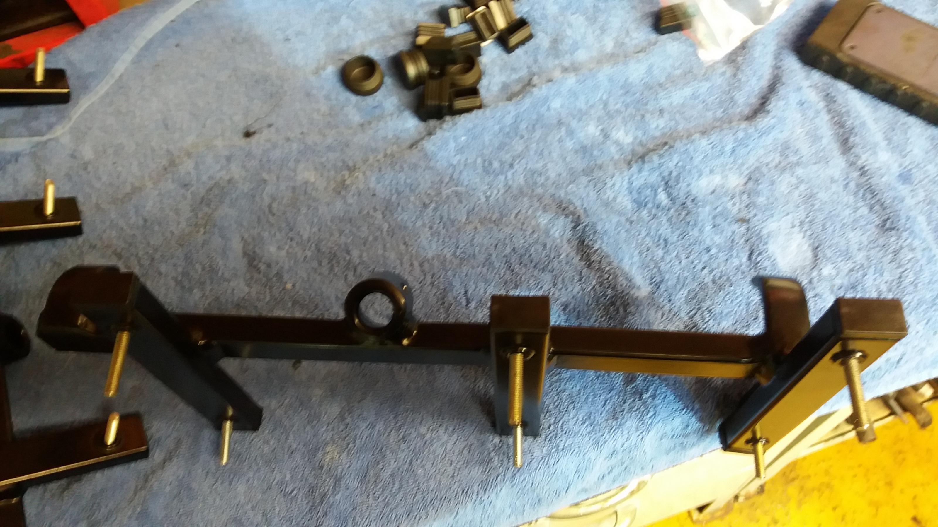

Natürlich die Grundhalterung fürdie Speedbags Taschen selbst!, dass finnisch (müssen noch sauber geschliffen und gestrahltwerden!
Dann geht’s zum Beschichter inseiden matt Schwarz und zur Endmontage.

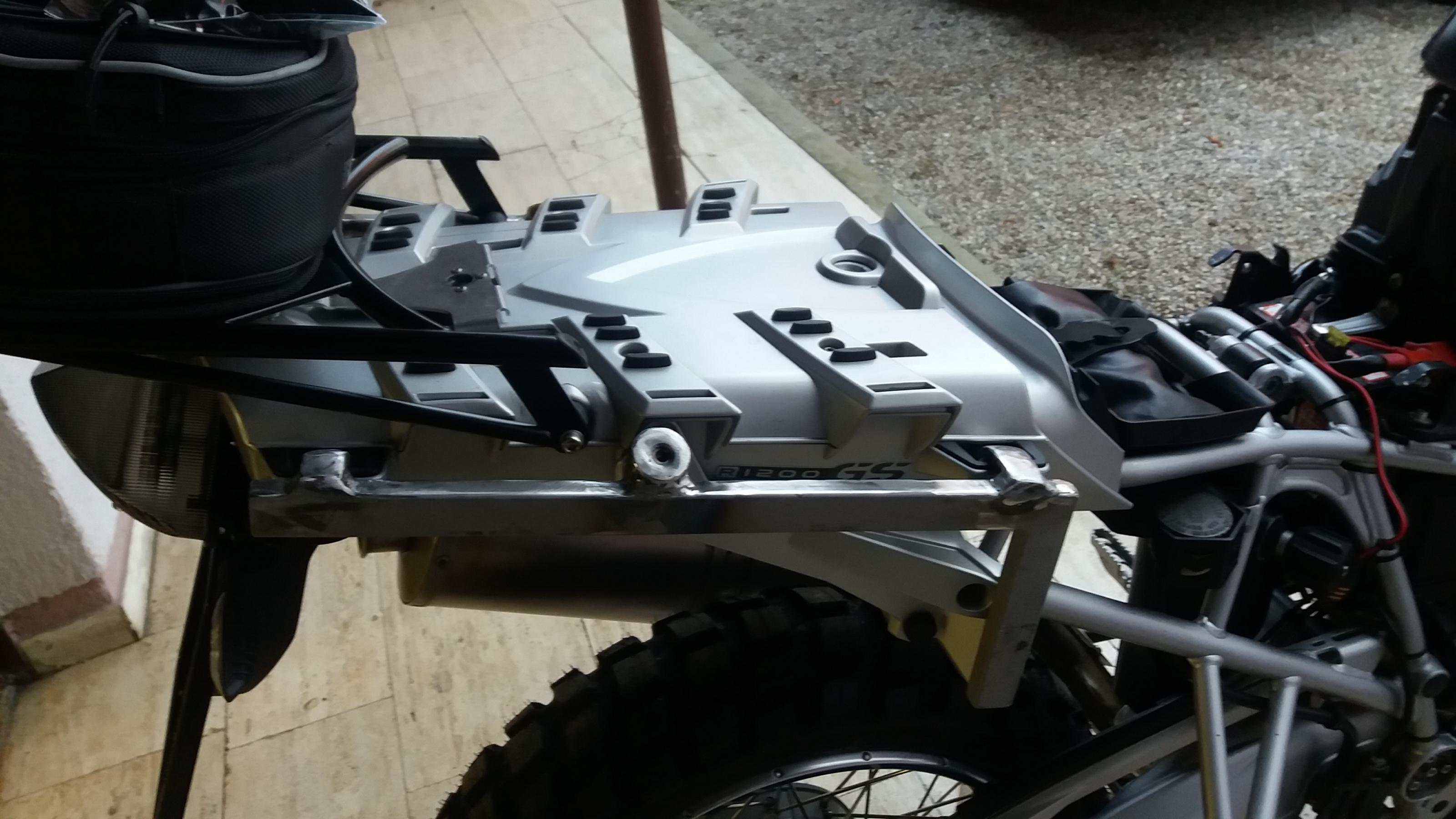

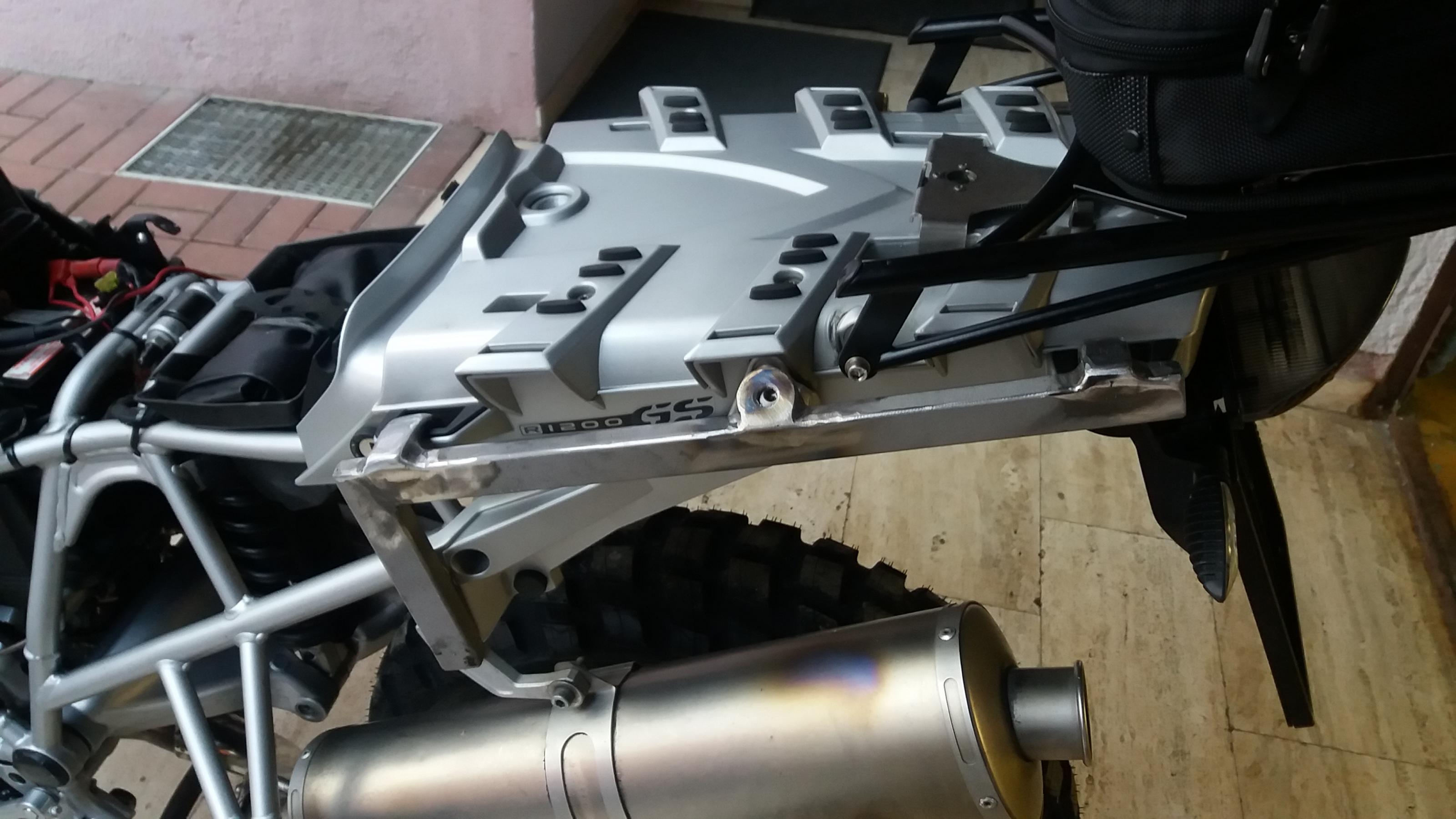

Das L-Profil ist auf den Bildern nur eingehängt (nicht verschraubt!) und wird dann, wenn die Taschen geliefert werden an diese montiert.
Somit sind die fix an den Taschen und nicht am Bike.
Ja und somit dann bei nichtgebrauch nicht zu sehen............ wie von mir geplant.
Grundsätzlich ist es ja nur der Rohzustand und nicht andeutungsweise das fertige Finish.
Brauche auch noch die Spannbügel wie beim Koffer unten.
Beschichtet und dann fertig montiert muss ja auch.....
Ach ja... lass mal deinen GS Rahme Sandstrahlen, stell diesen auf und Du wirst feststellen er aussieht wie der Eifelturm!;)
Heri

Servus von der Baustelle.
Soweit so gut.

Servus Juekl,
immer ruhig brauner. :cool:
Heri

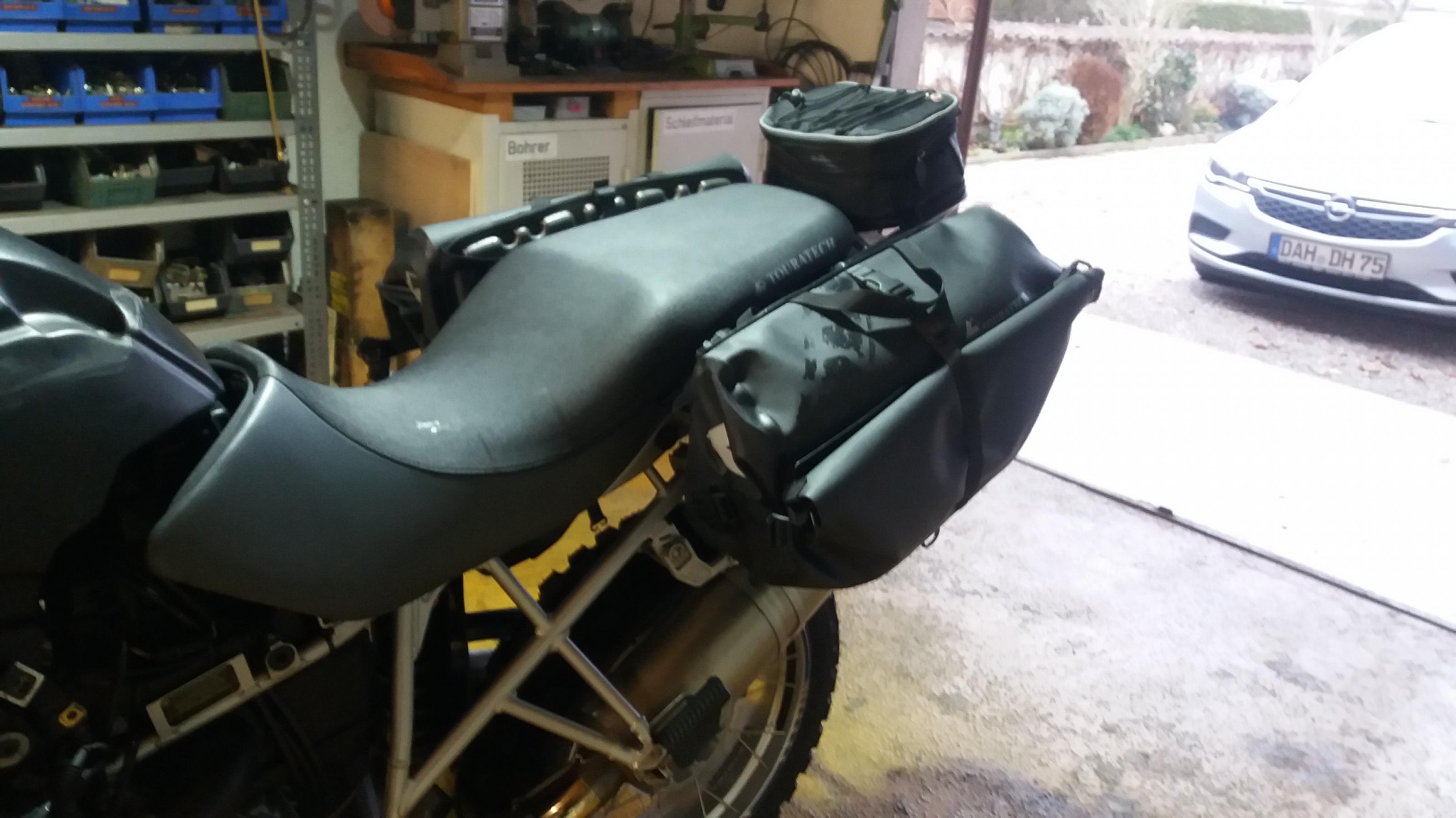

Hallo
dann ist es ja gut, sah anders aus. Bin mal gespannt wie der untere Lagerpunkt wird.

...da könnte man auch einfach - passend zum Taschenkonzept - einen Gurt verwenden.
Wenn der Gurt einmal rund um die Tasche geht und irgendwo um Fahrzeugrahmen könnte das eine Win-Win-Situation ;) sein - müsste man halt ausprobieren ob das mit den geplanten Taschen passt.
Oder ne kurze Schlaufe...
...andererseits gibts Hebelspanner in allen erdenklichen Formen für kleines Geld.
hth

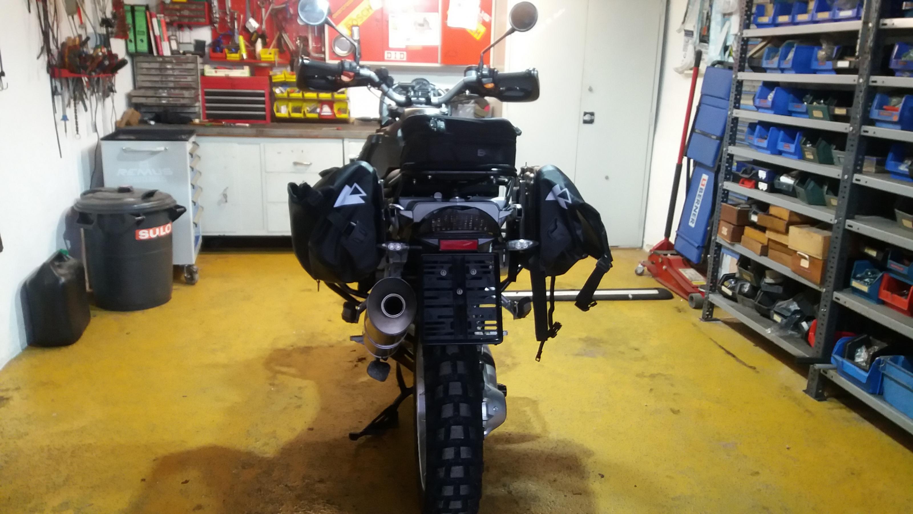

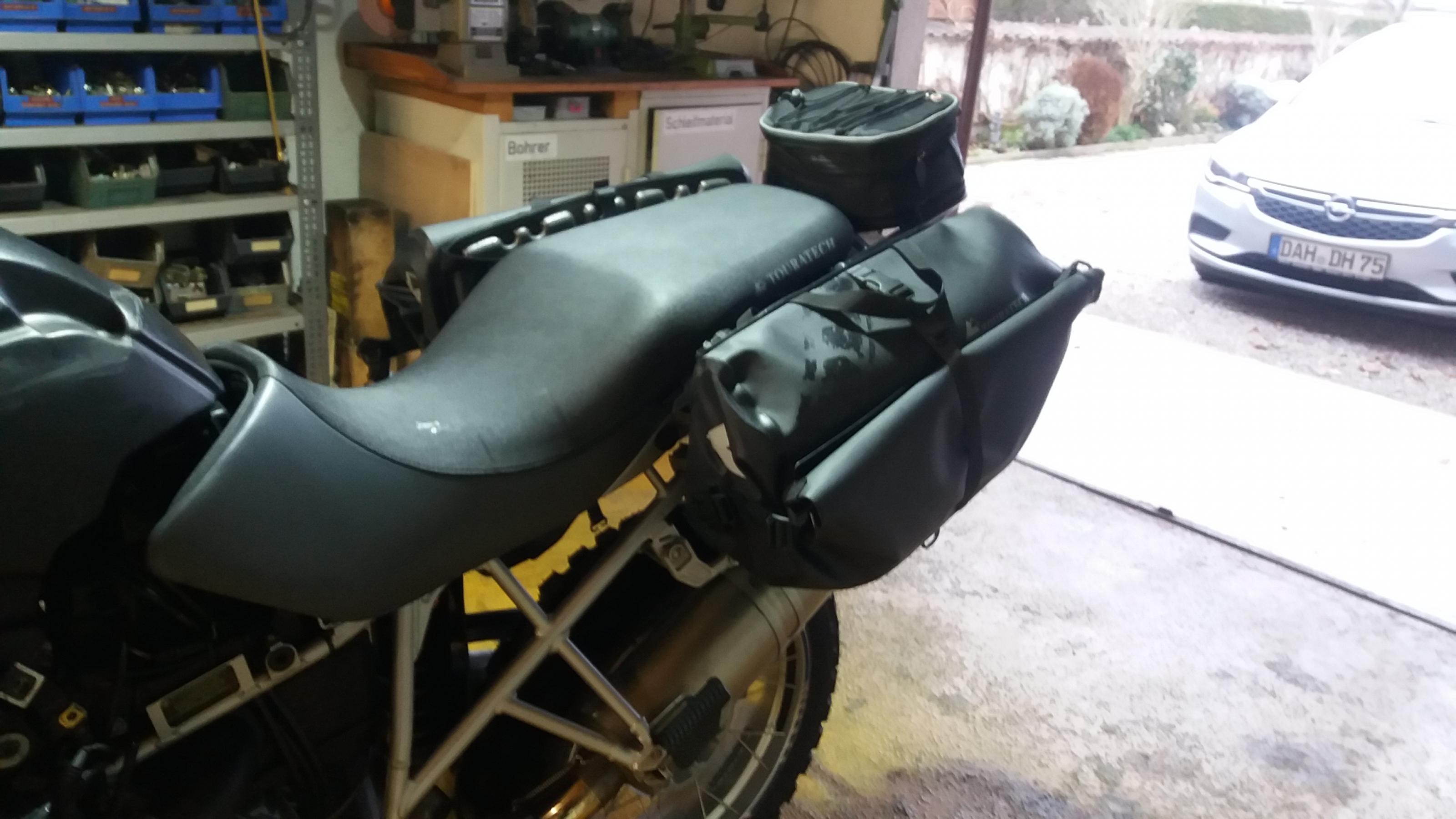

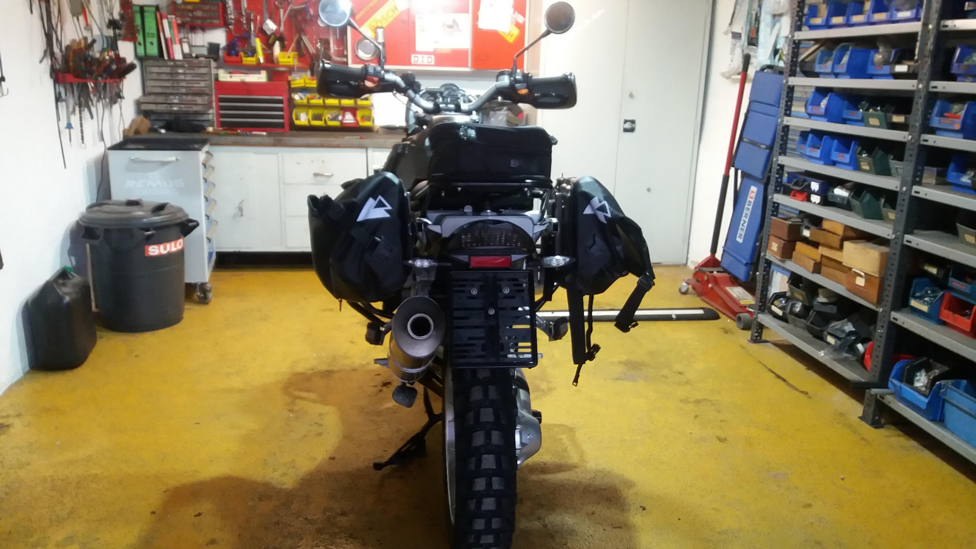

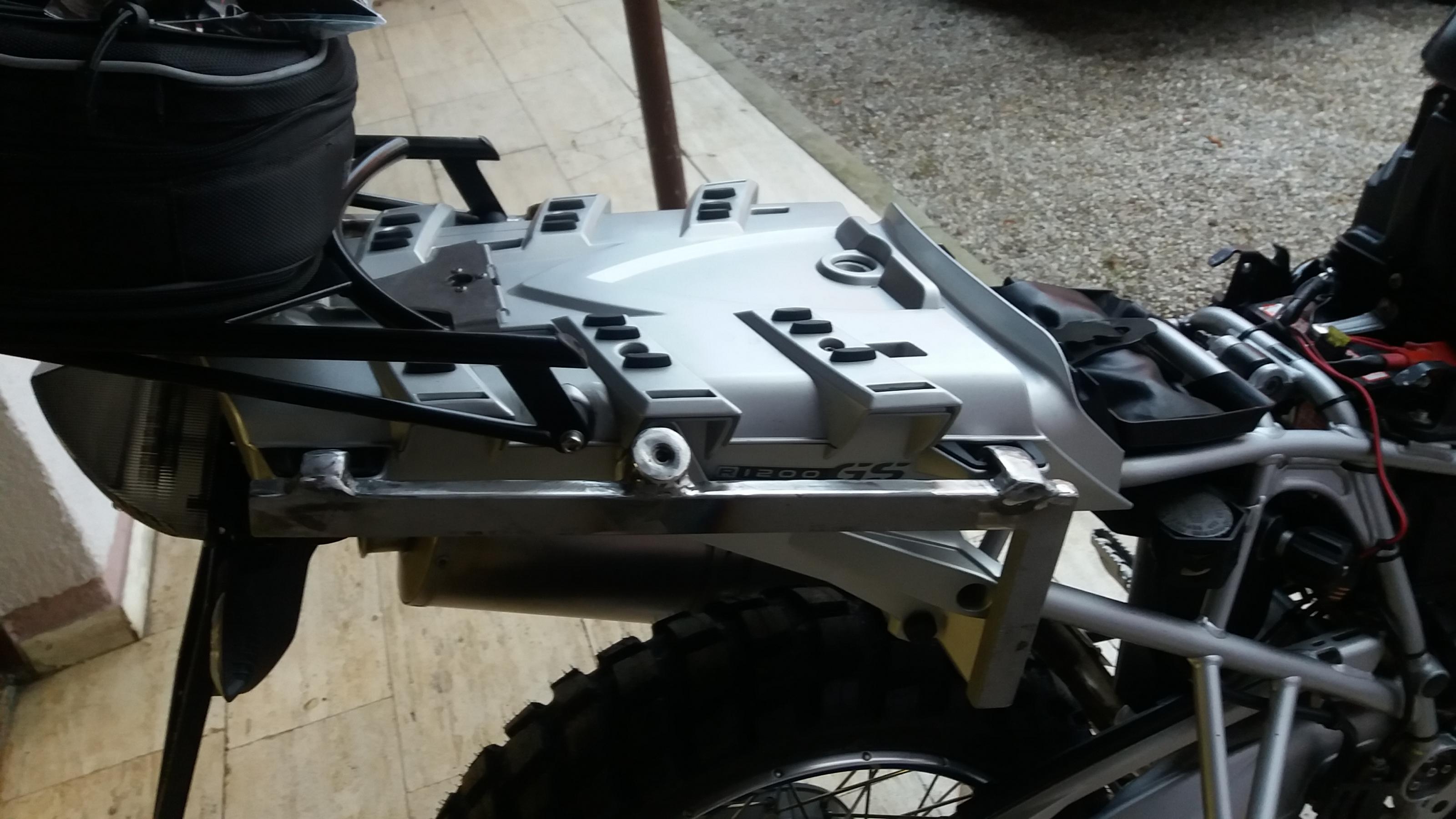

Servus aus Dachau,
melde Fertigstellung.
Wie ihr an den Fotos seht sind die Softbagtaschen-Aufnahmen nun fertig.
Nach dem Anpassen und dem Beschichten habe ich diese Halter noch mit Schrumpfschläuchen an den wichtigen Stellen überzogen.
Denn halt selbst bekommen die Taschenhalter mittels eines Rohrspanners und der Pilzschraube. Hält Bombenfest und ist einfach zu montieren.
Dauert auch nicht länger wie Varios zu montieren.
Dicht sind die Taschen auch (habe die Taschen zum Test mit Wasser 3 Std. befüllt…alles gut) da ich die Gewindestifte mit Dekasyl (aus dem Wohnmobilbereich) vor dem verschrauben abgedichtet habe.
Vom Auspuff bin ich ca. 6-8 cm (unbeladen wie beladen)
weg und sollte somit passen.
Genau so hatte ich es mir vorgestellt.
Heri
