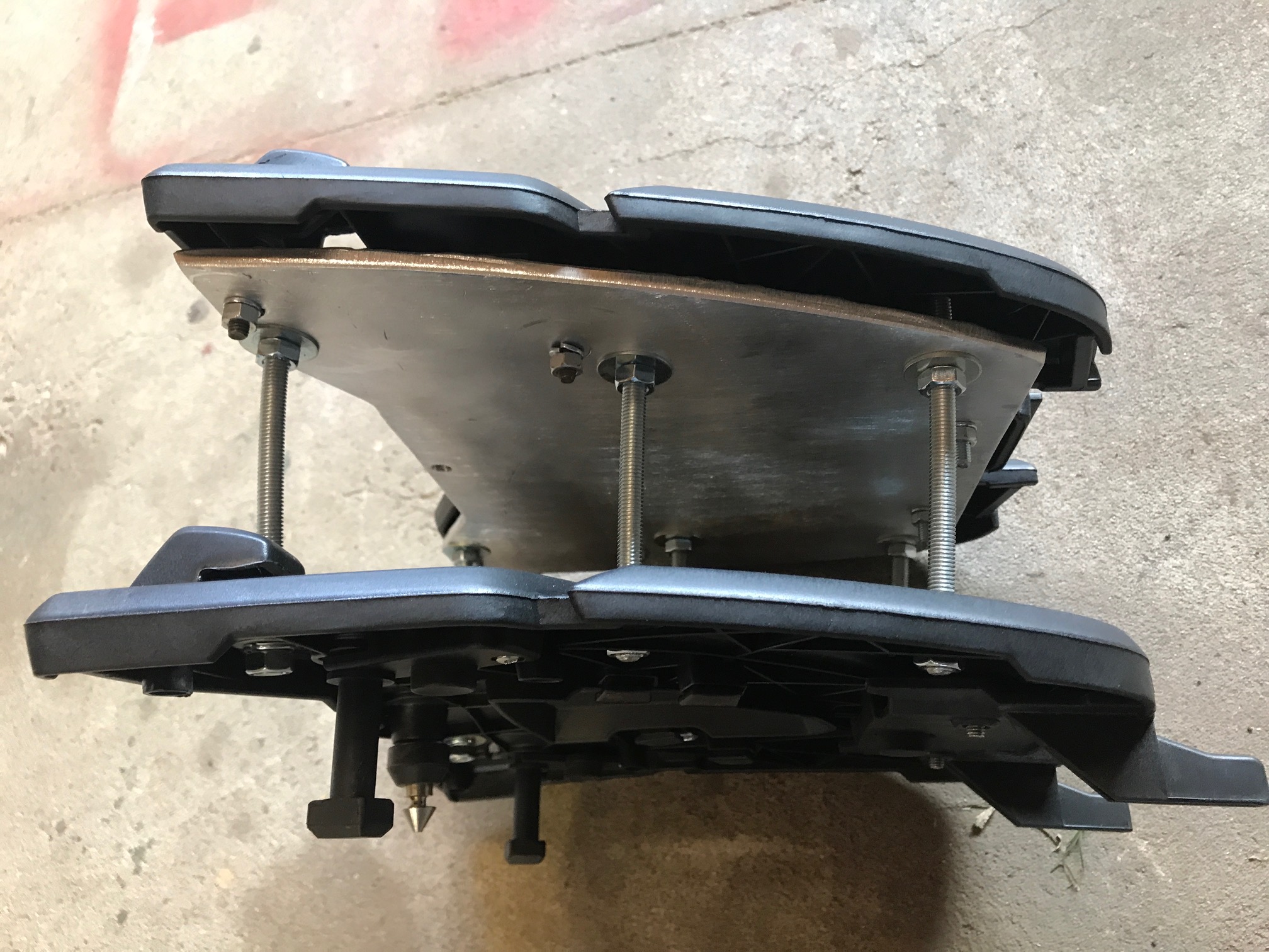

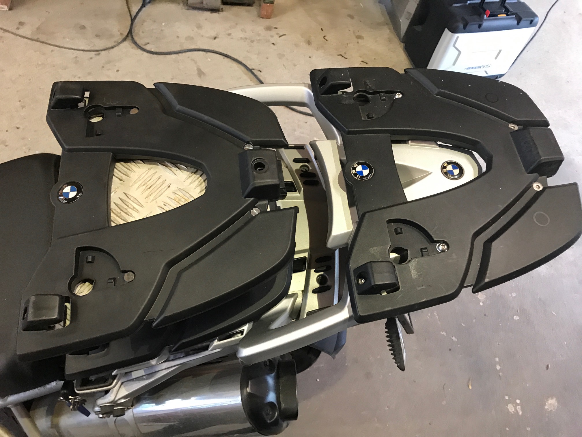

Ich hab jetzt intensiv gesucht und eine Sitzbank für 50,- € gefunden, die man als Grundträger nehmen könnte. Wenn ich da einfach die Abstandshülsen "durchbohre" und die Halteplatte oben draufschraube, wäre zumindest die Optik nicht zu sehr beeinträchtigt.

ich kann dir eine Halteplatte mit Verriegelung anbieten…..
Vielen Dank für das Angebot, ich habe mich jetzt für zwei Halteplatten übereinander entschieden und schon beide vor Ort. Bin bereits am Basteln.

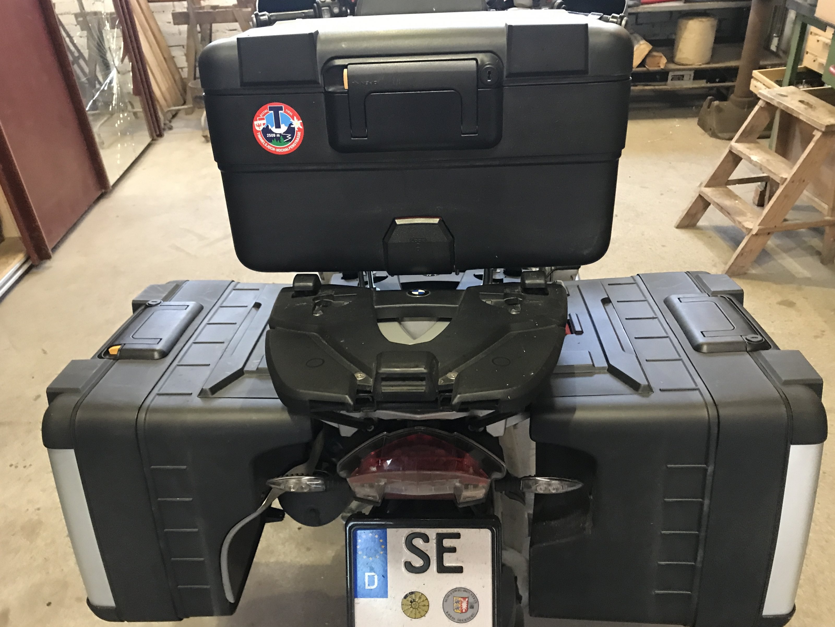

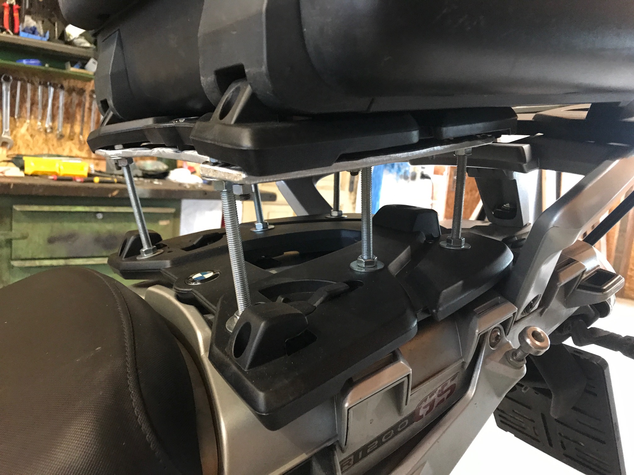

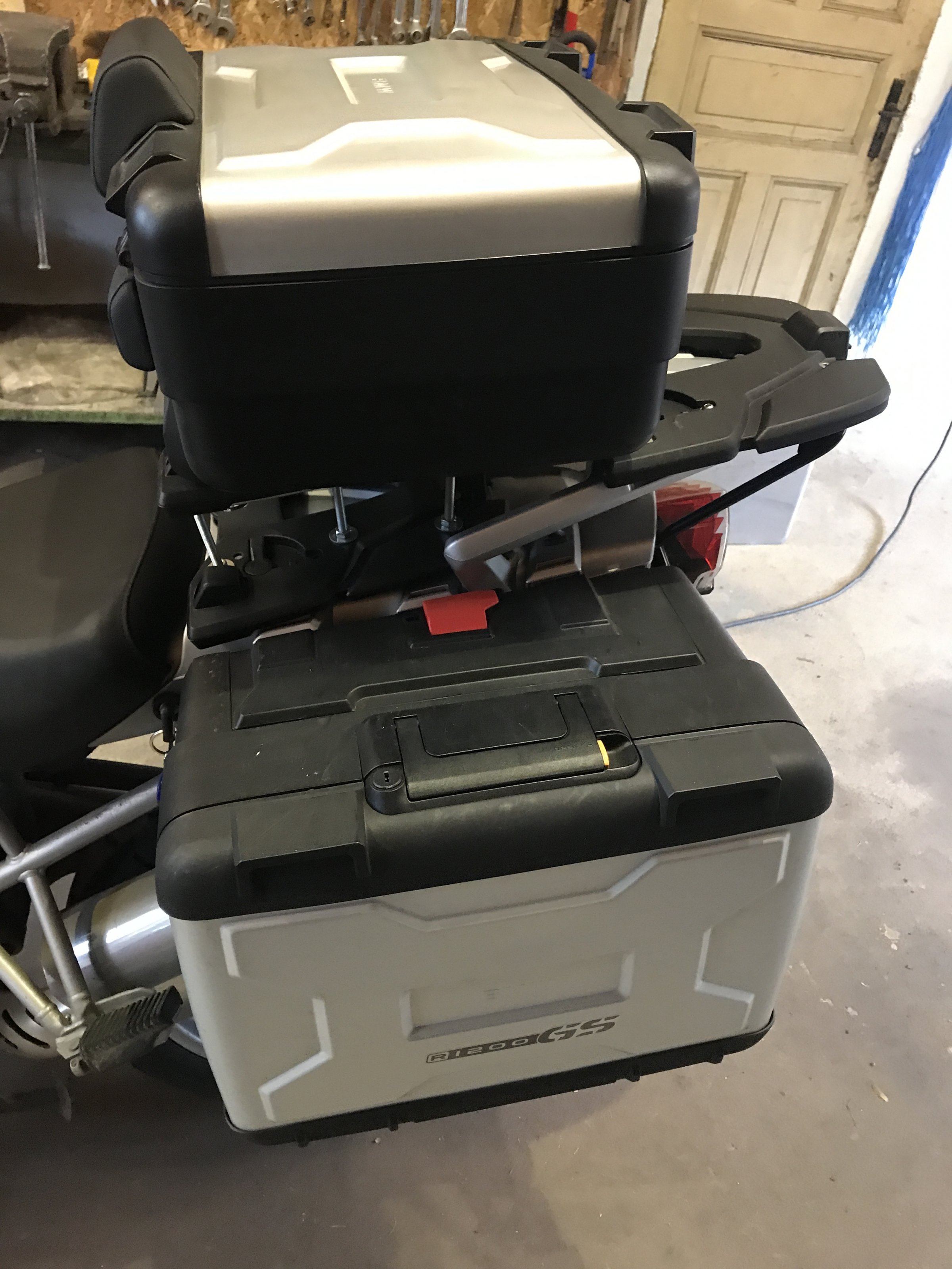

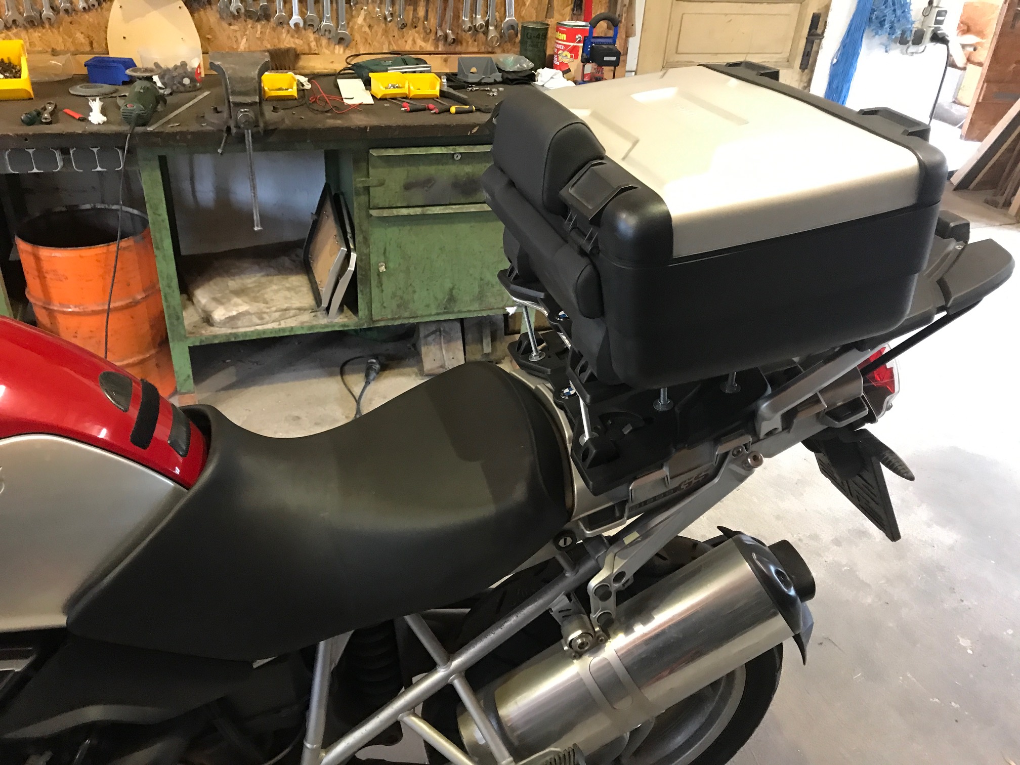

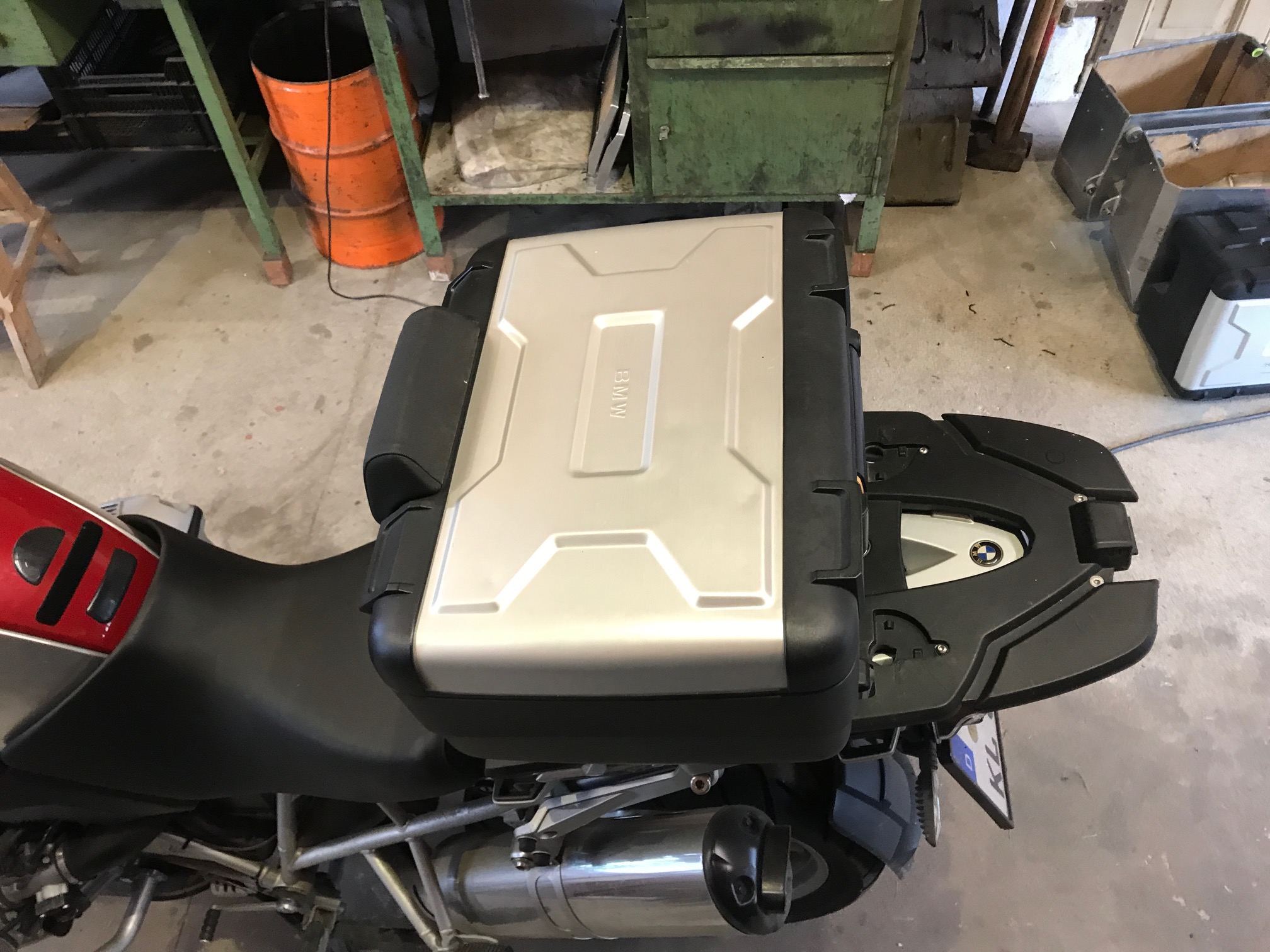

So, die Arbeit ist fast getan, das TC schon fertig montiert. Jetzt fehlen noch die Abstandshülsen, um die Gewindestangen zu verdecken und die Auflagefläche zu vergrößern. Das wird allerdings nicht so einfach, da die Platten gewölbt sind. Vielleicht fällt mir auch noch was ein, um den gesamten Raum zwischen unterer und oberer Platte zu verblenden.
Schön sieht das Ganz nicht wirklich aus, ist aber sehr gemütlich, wenn das TC als Rückenlehne dient. Die Koffer sind jetzt alle drei auf einer Höhe - das gefällt mir ganz gut. Und hinter dem TC ist noch Platz für weiteres Gepäck. Mit zwei Handgriffen ist der TC-Halter gegen die Bank getauscht und das TC wieder an seinem gewohnten Platz. Insgesamt: Ziel erreicht.

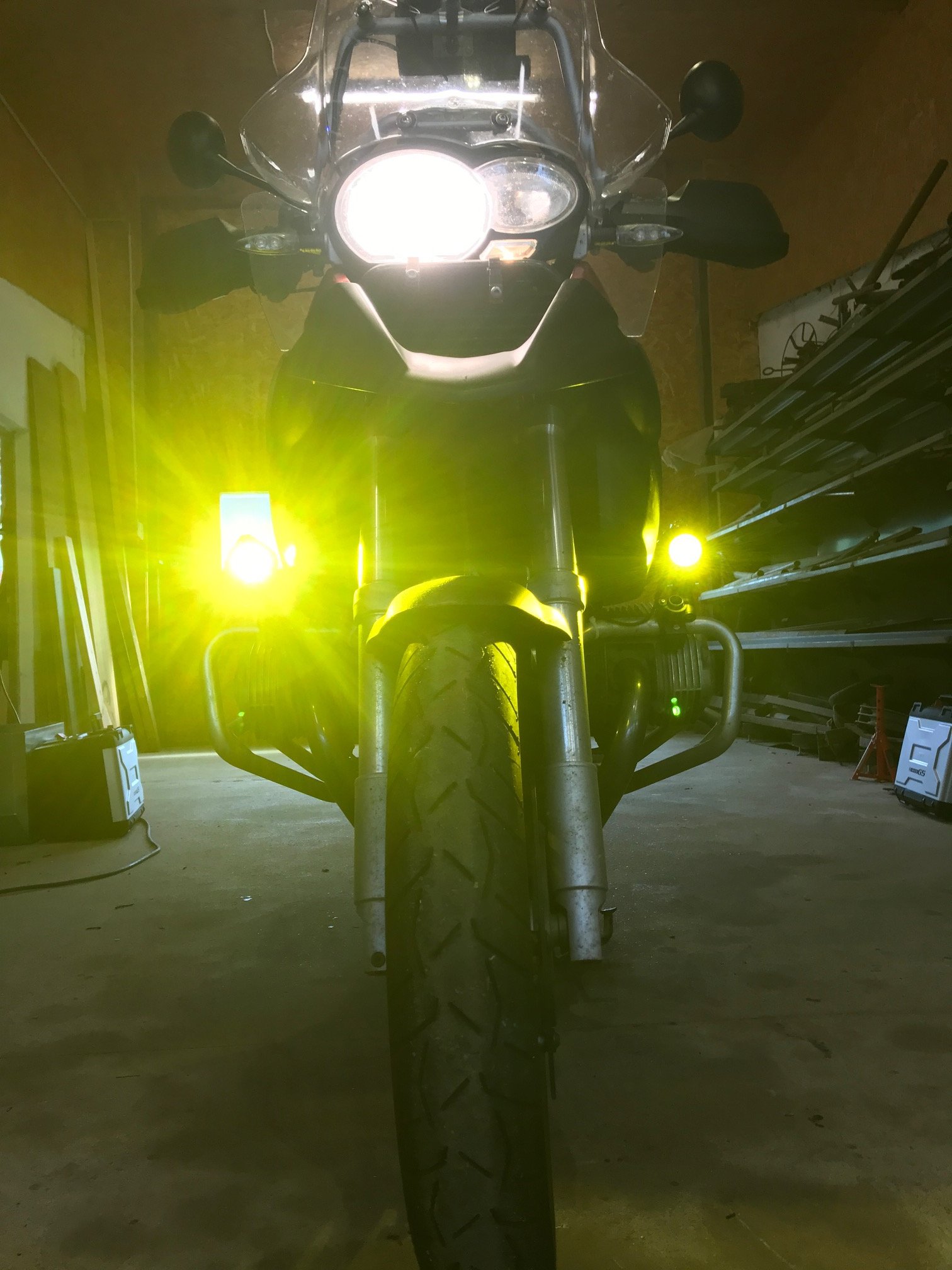

Das Ganz hat keine 100,- € und ein paar Stunden Zeit gekostet. "Nebenbei" habe ich noch ein paar Zusatzscheinwerfer angebaut, Kabel und Schalter hatte der Vorbesitzer schon angebaut. Muss ich die Scheinwerfer eigentlich eintragen lassen?

Hallo Karsten,
Glückwunsch zur gelungenen Umsetzung.
Gebe Dir recht, praktisch, aber nicht schön. Mein Lösungsgedanke wäre etwas ästhetischer gewesen (ohne Gewindestangen :Augenzwinkern_2: ), aber für Dich muss es passen.
Die Gewindestangen betreffend, besorg Dir vom Baumarkt eine Stange Elektrorohr (glatt). Durchmesser innen so groß, dass es über die Muttern passt, auf Länge zuschneiden und schwarz lackieren.
Was Deine Zusatzscheinwerfer angeht, bin mir nicht sicher, ob die gelbe Beleuchtung hierzulande zulässig ist.
Diesbezüglich kann der ein oder andere sicherlich mehr Auskunft geben.

Die Idee mit dem Elektrorohr ist insofern gut, dass ich sie als Schablone mit dem richtigen Winkel vorbereiten kann, um dann das Metallrohr zu schneiden. Das Metallrohr soll ja auch als Stütze gegen das Biegemoment wirken. Beim Verblenden denke ich noch über eine Möglichkeit nach, alle Gewindestangen auf einmal zu "ummanteln".
Das gelbe Licht war gar nicht gewollt. Ich habe einfach das rote und schwarze Kabel angeschlossen und das gelbe bewusst weggelassen, da ich einerseits keinen weiteren Schalter dafür habe und andererseits naiv dachte, dass das gelbes Kabel auch für gelbes Licht sein könnte. Da ich sowieso noch die Anschlussstelle mit Schrumpfschlauch sichern will, klemme ich dann um auf weißes Licht.
