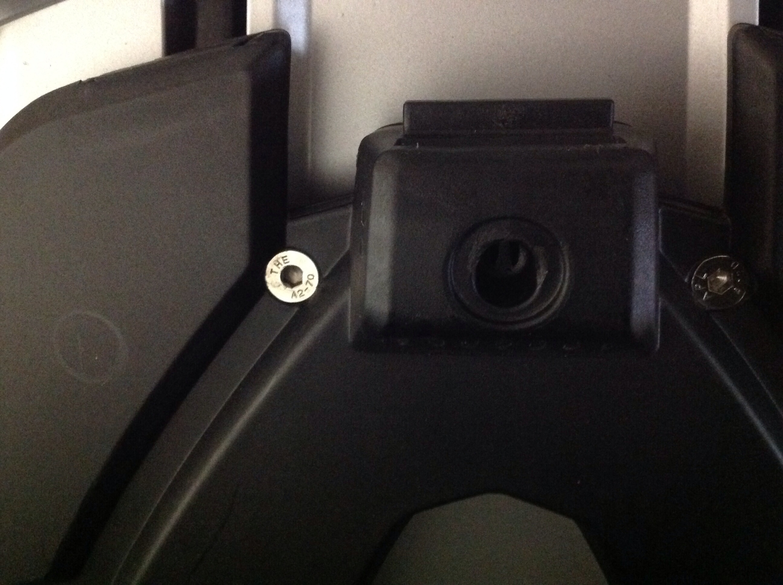

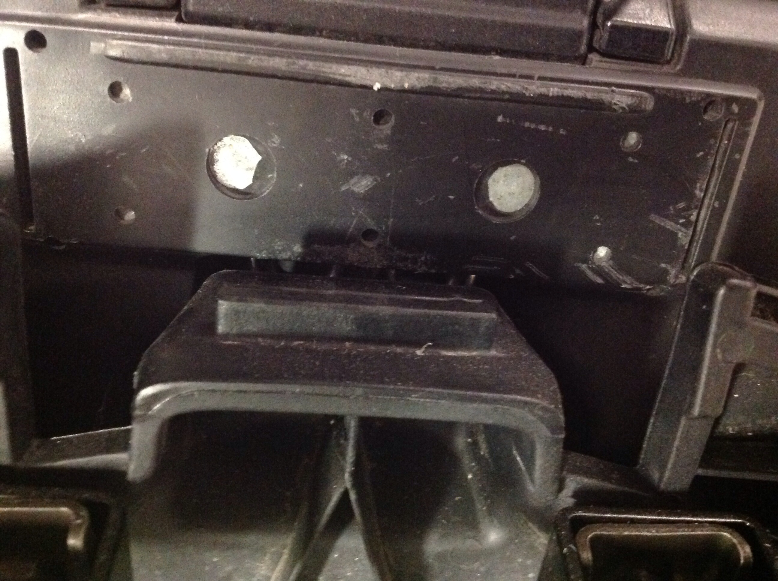

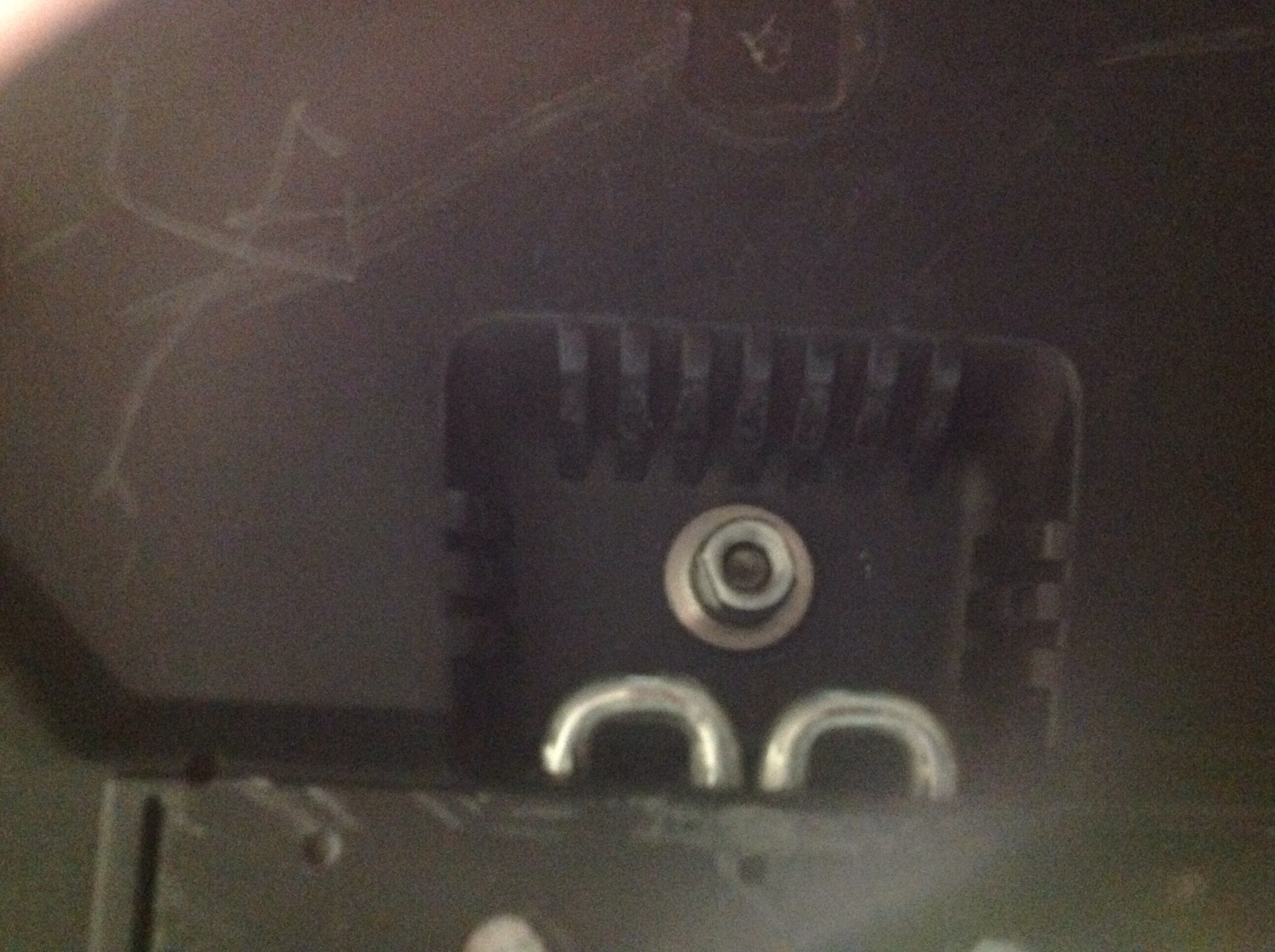

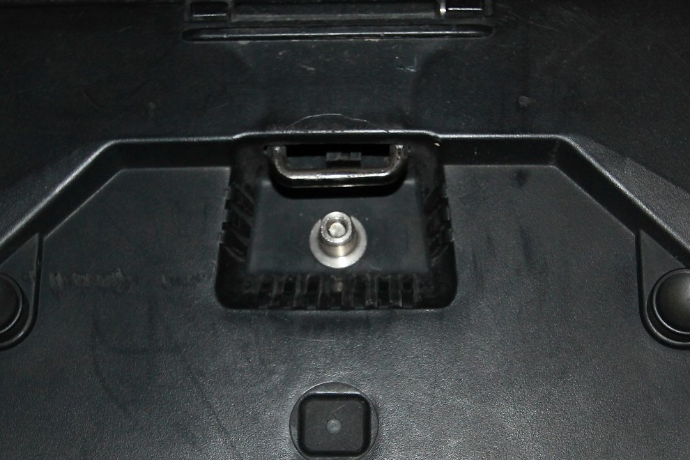

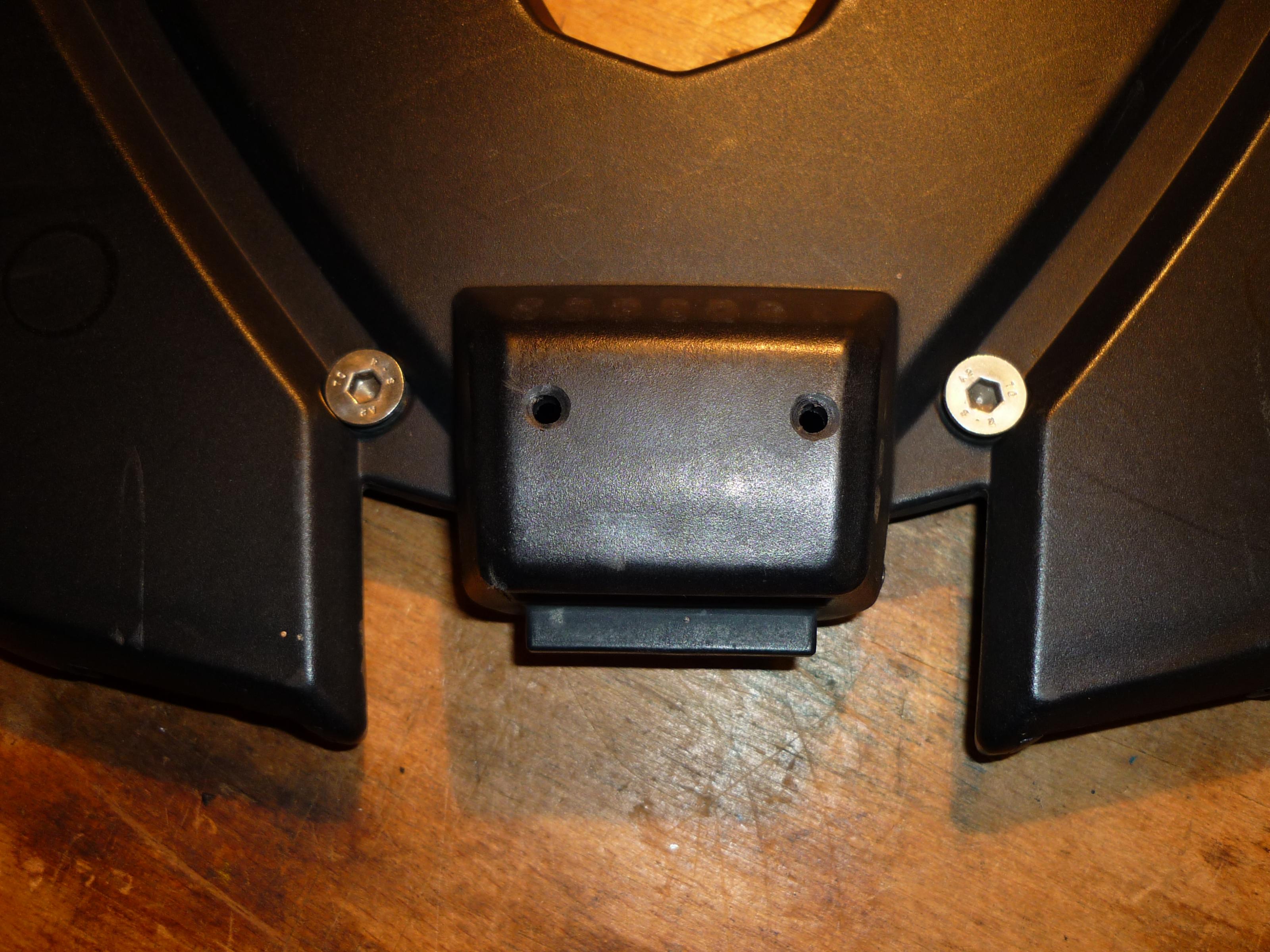

Da ich mich, als ich mir Koffer gekauft habe, auch mit dem Thema beschäftigt habe, hier ein paar Infos dazu.

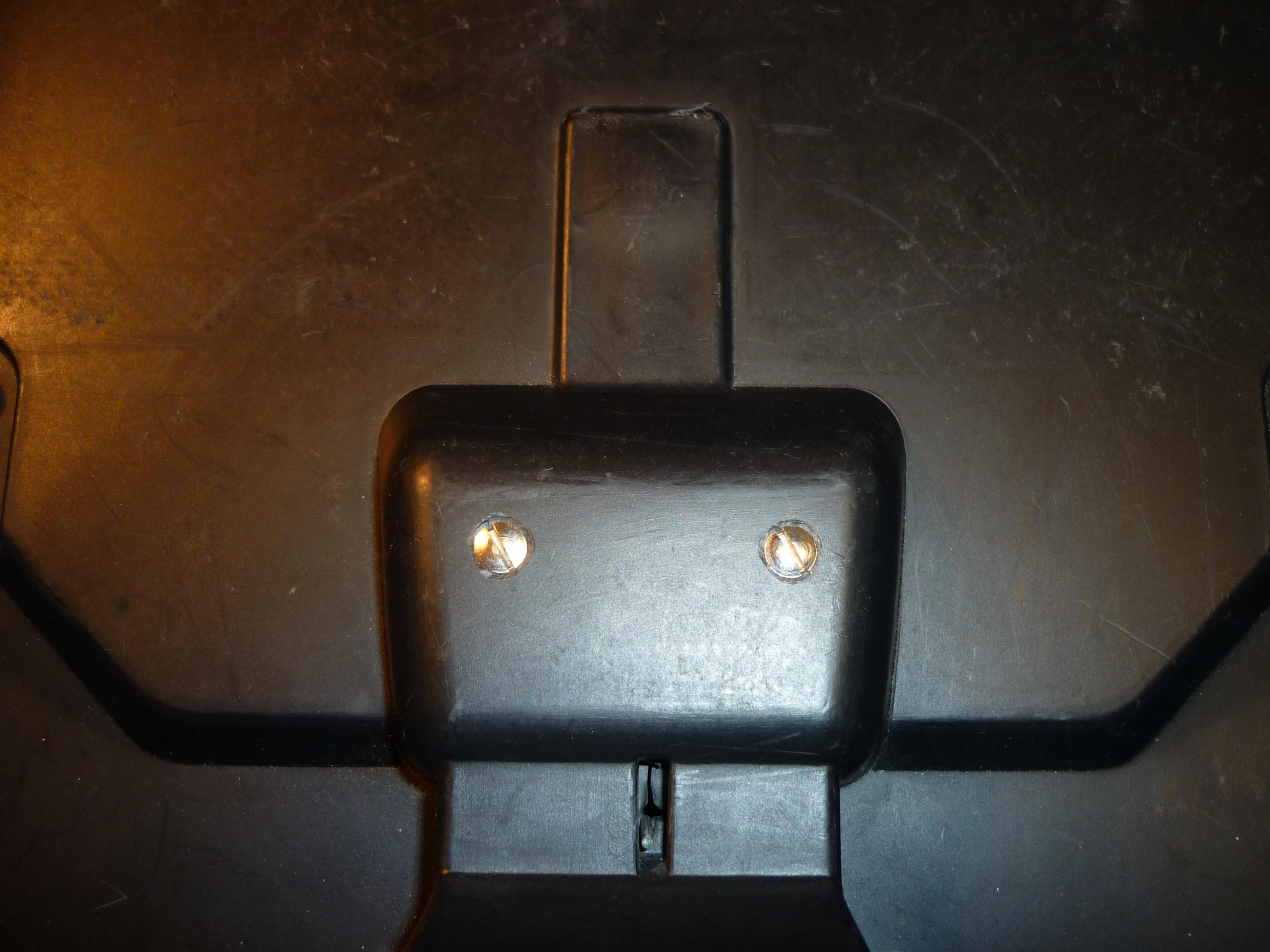

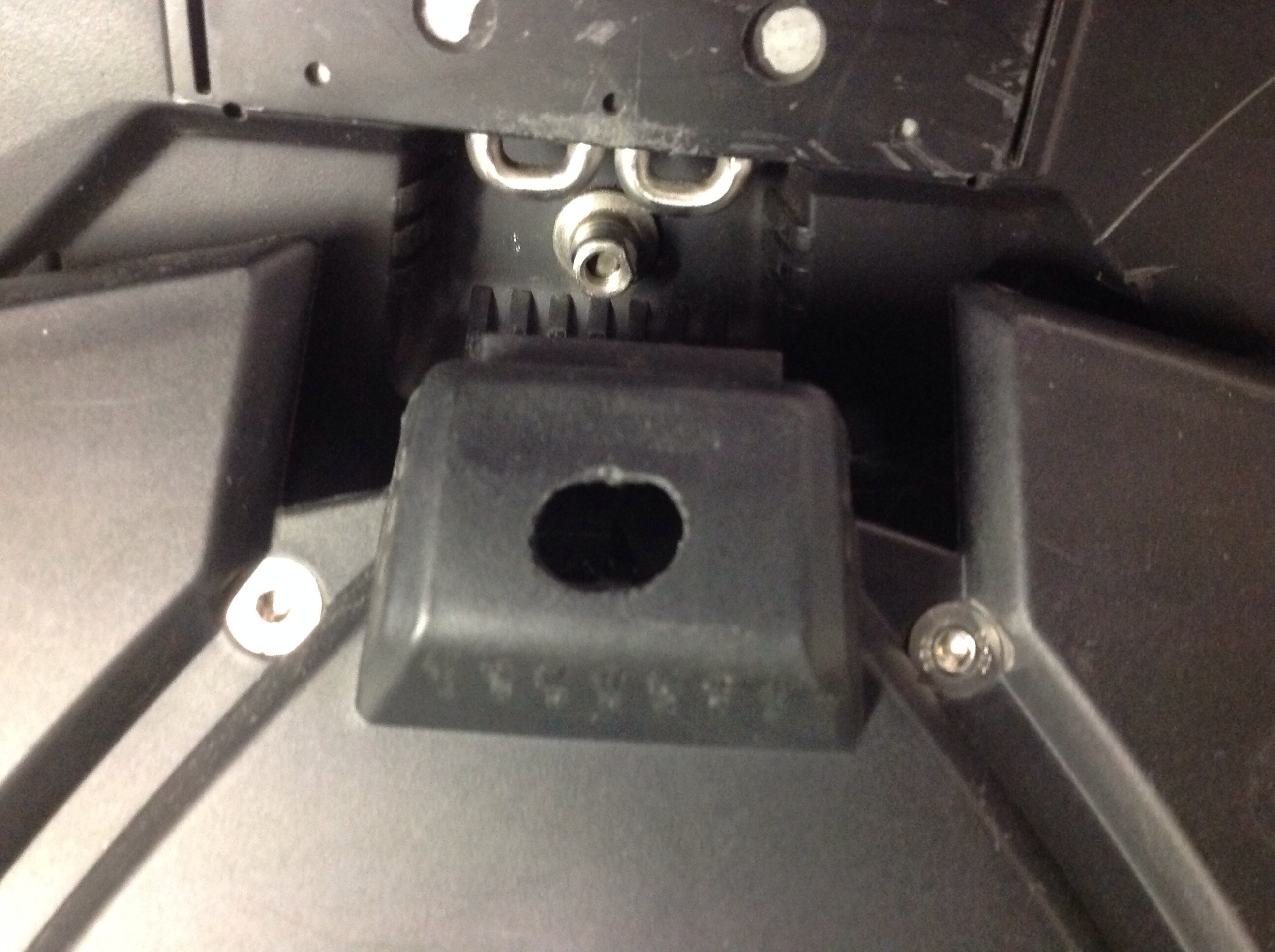

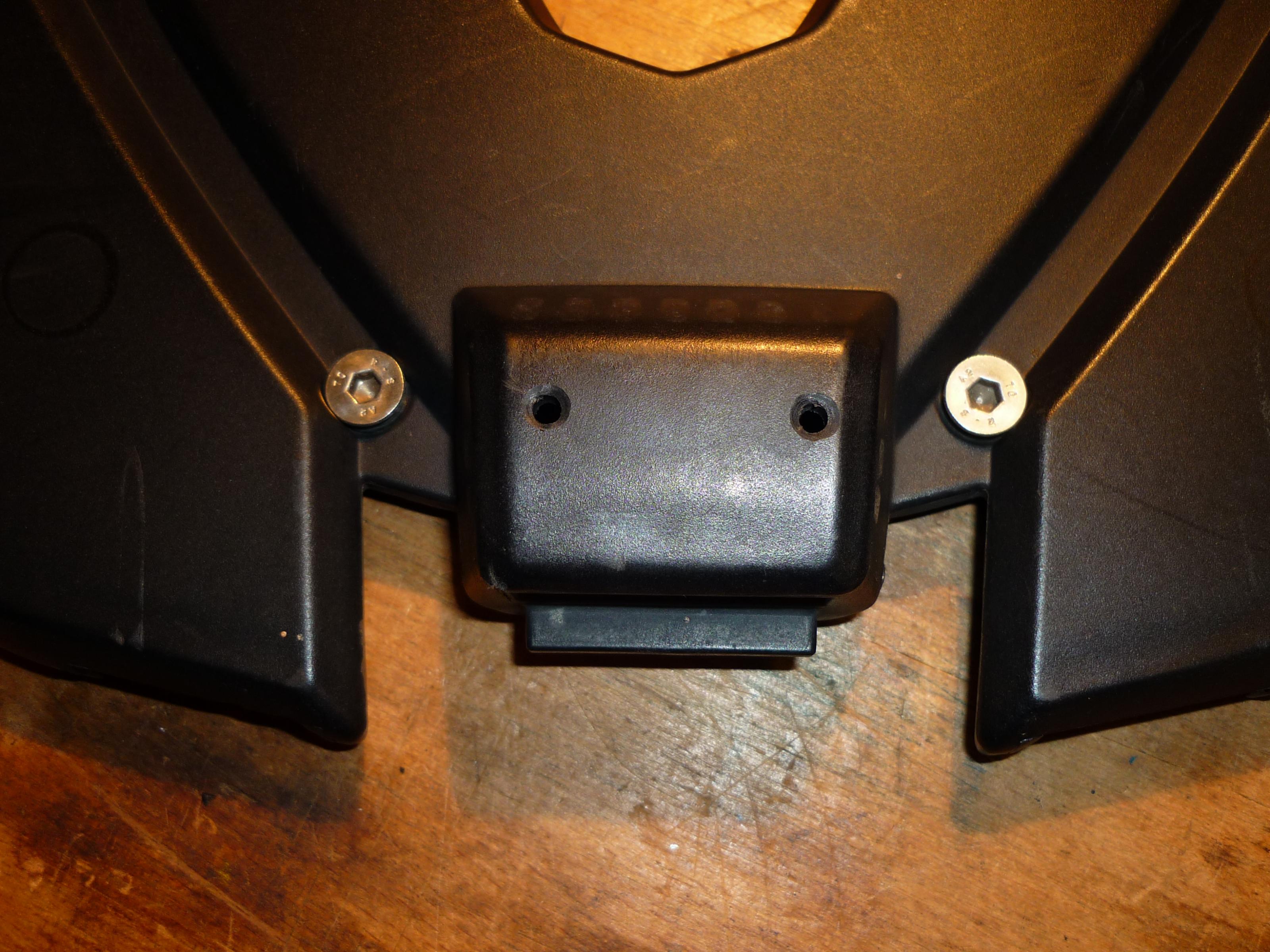

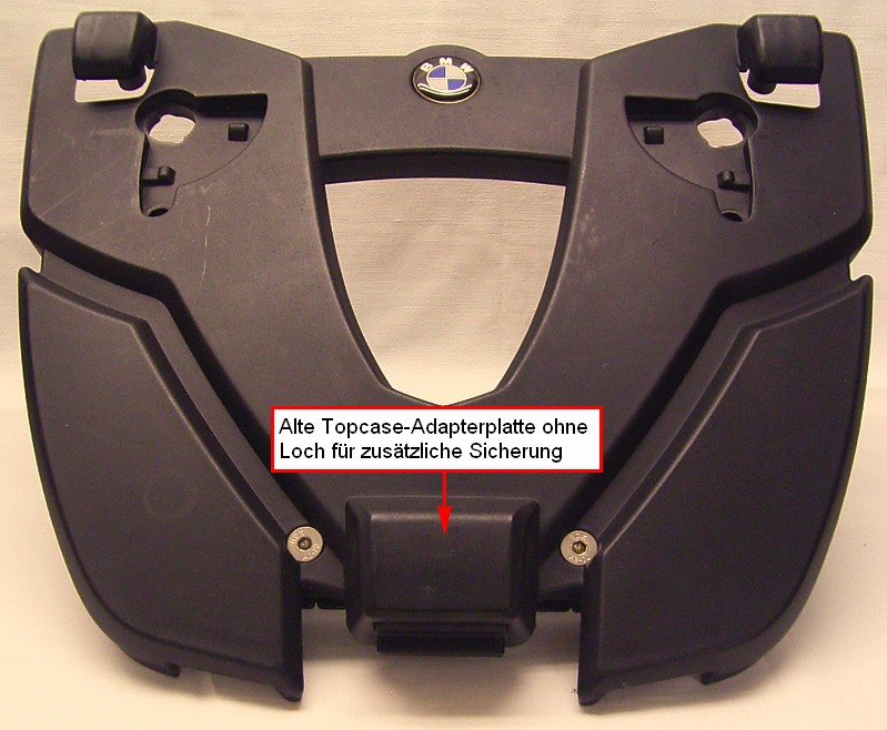

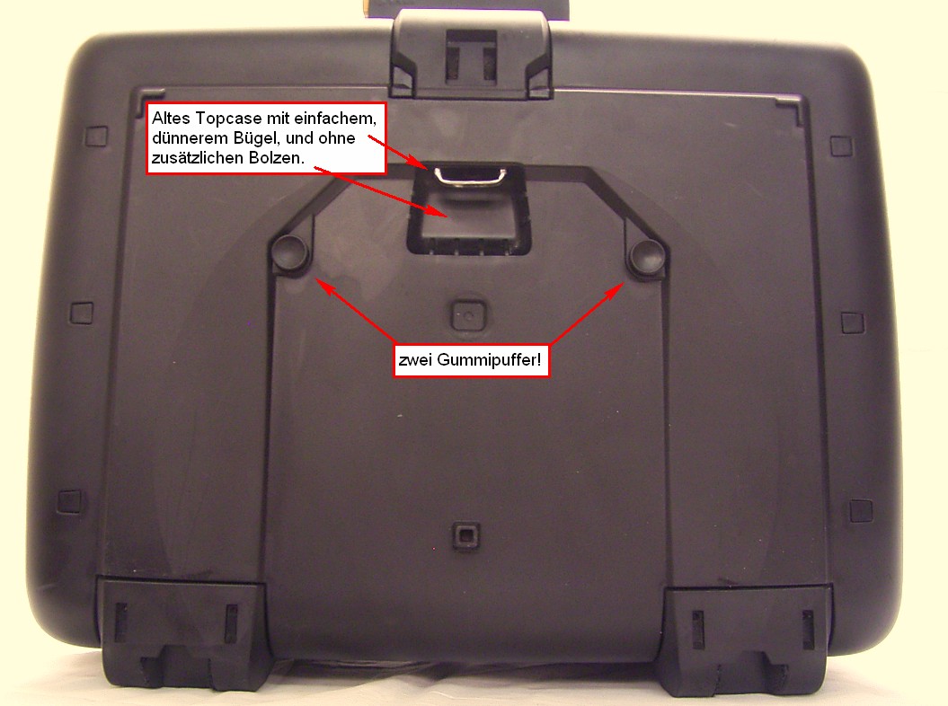

Das "alte" Topcase und die "alte" Adapterplatte sehen so aus:

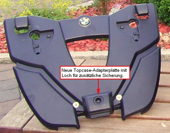

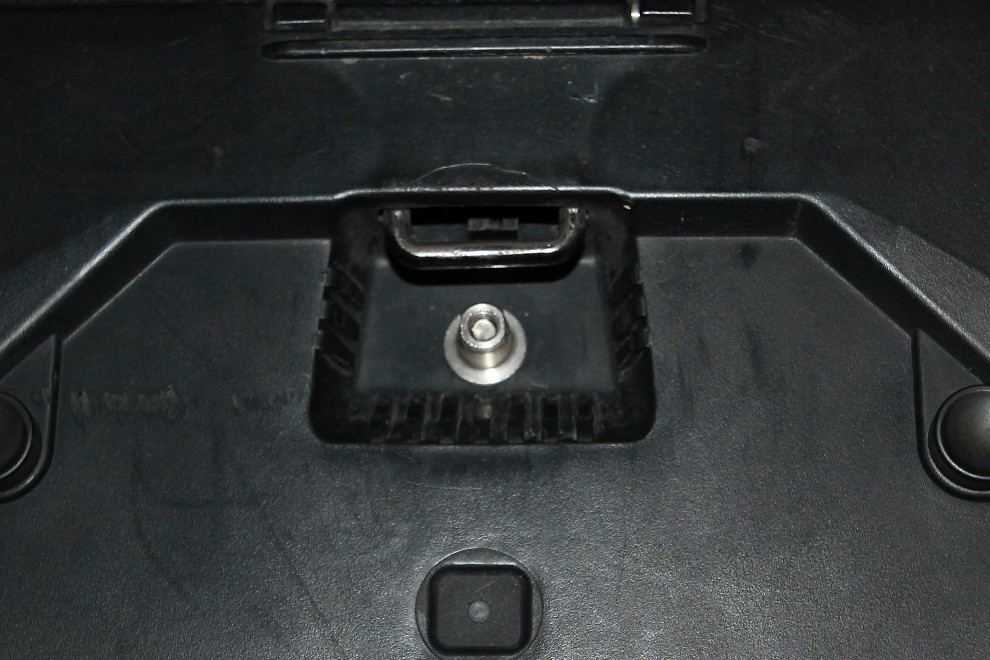

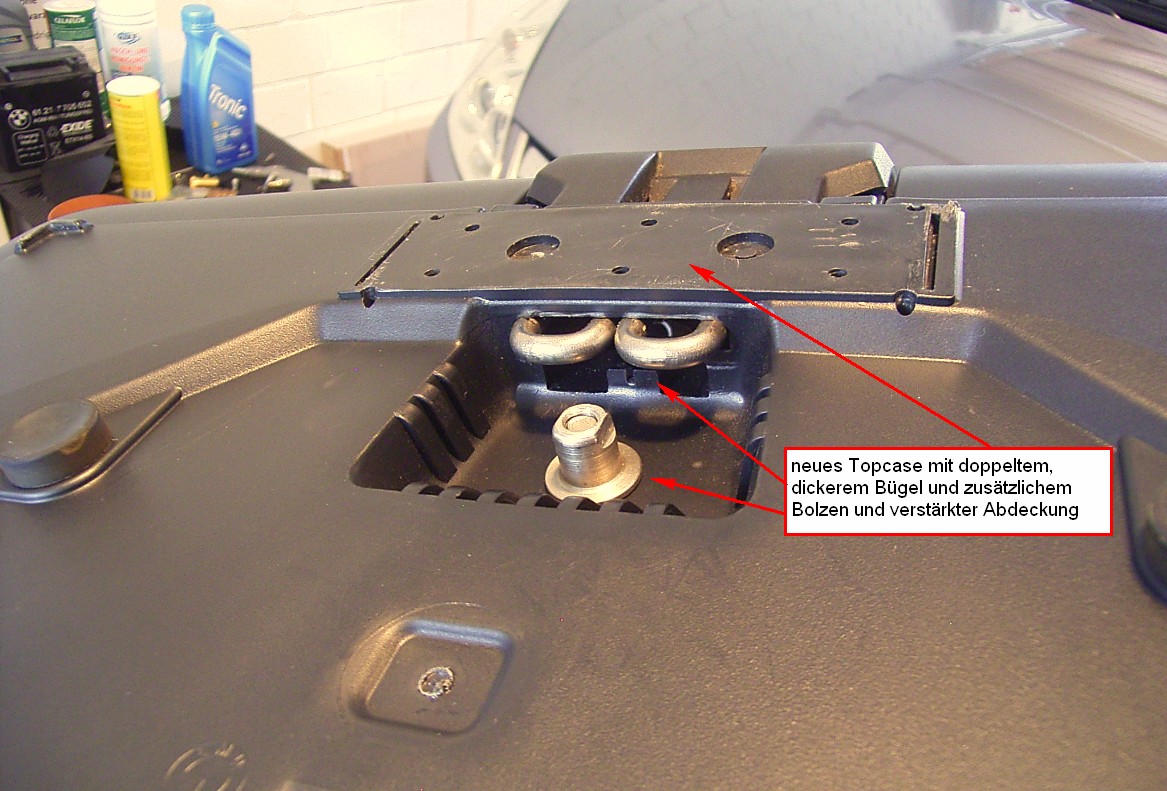

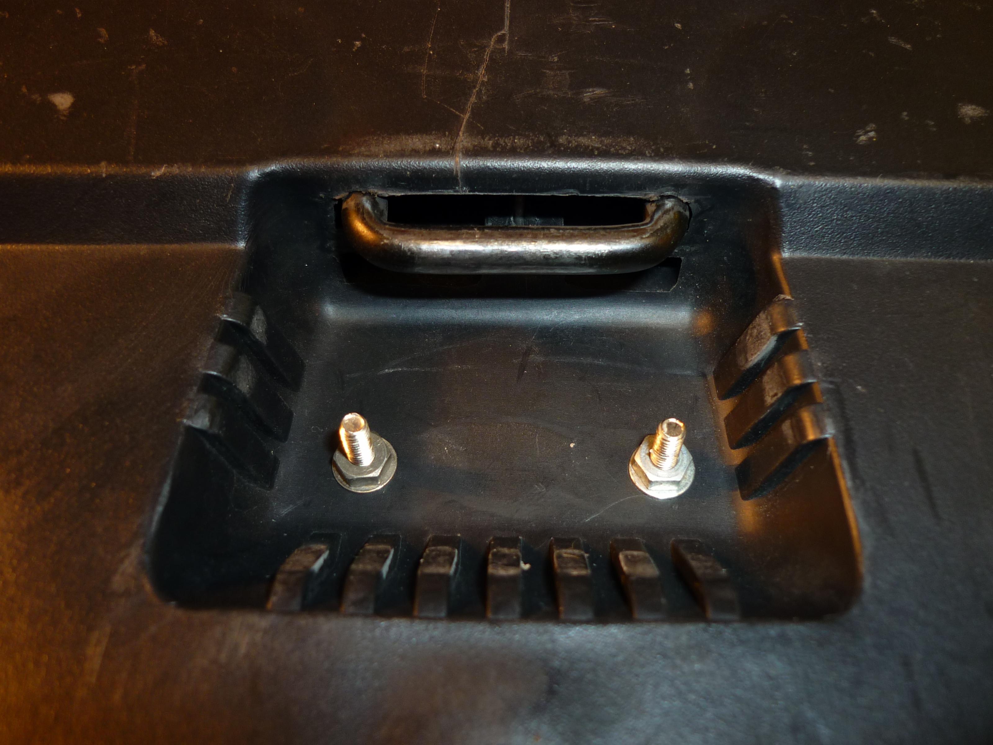

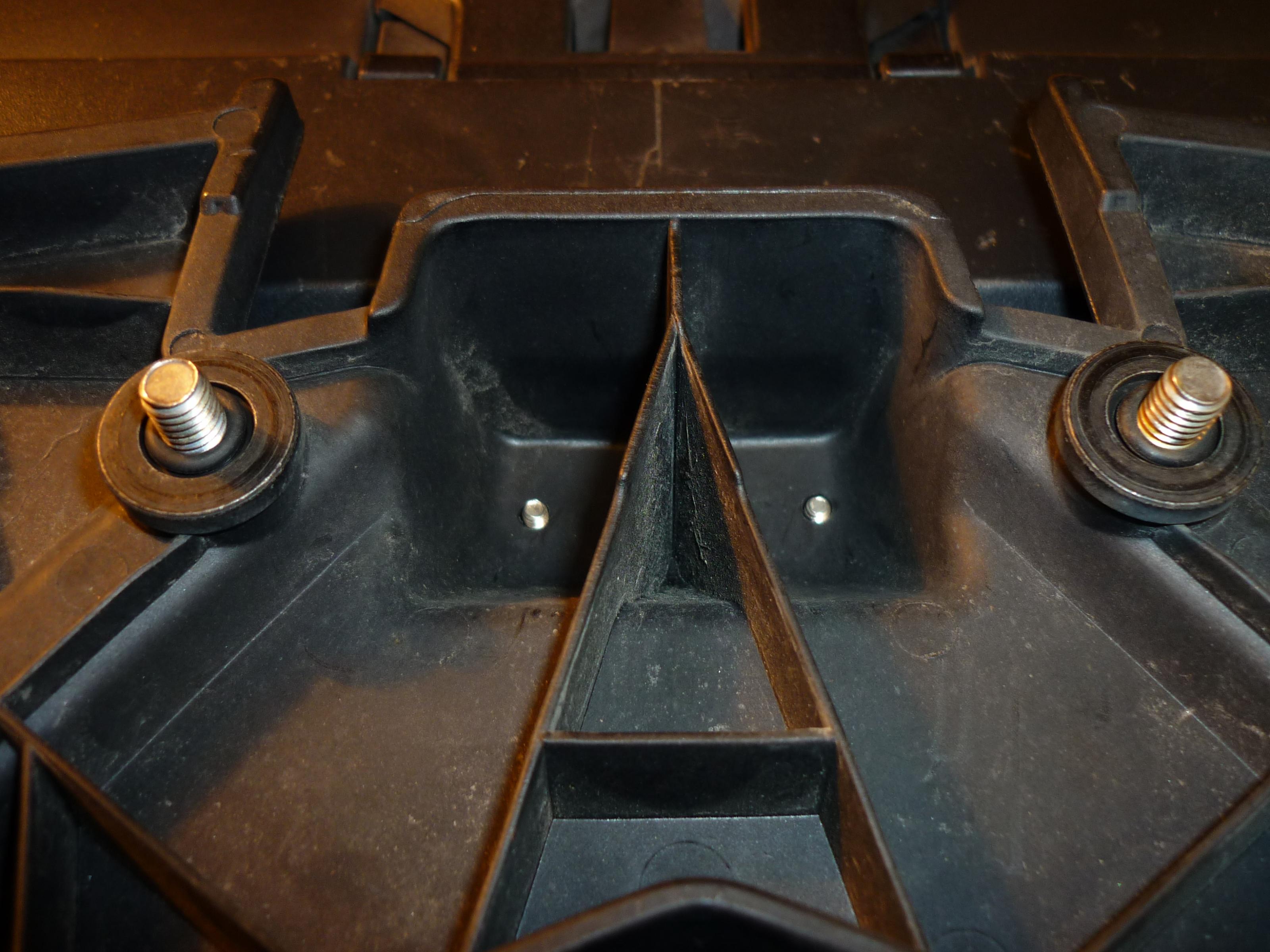

Das ist das "neue" Topcase und die "neue" Adapterplatte:
Wenn Du die neue Adapterplatte mit dem Loch haben solltest, aber das alte Topcase ohne den Bolzen, passt das
zwar, aber da der Bügel des alten Topcases spürbar dünner ist, könnte das ein Grund sein, dass das TC etwas wackelig sitzt.
Ein neues TC passt auf eine alte Adapterplatte übrigens nicht drauf. Erstens wegen dem Bolzen im TC und dem fehlenden Loch in der Adapterplatte, aber auch wenn man den Bolzen abschrauben würde, passt es nicht, weil der Bügel zu dick ist und somit in der alten Adapterplatte nicht richtig einrasten kann.
Wie man auf den Bildern auch sehen kann, hat das neue TC zusätzlich eine Verstärkung über dem Bügel bekommen.
Hier ist es bei dem alten TC ab und zu mal zur Rissbildung gekommen.
Wichtig für einen festen Sitz sind natürlich auch die beiden Gummipuffer, auf die Boogieman schon hingewiesen hat.

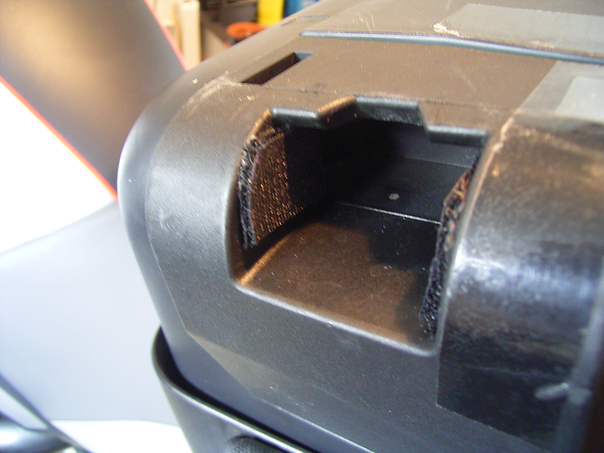

Dort, wo man das TC auf der Adapterplatte einhakt, haben die Löcher auch etwas Spiel, sodass man den montierten Koffer (hinter dem Beifahrersitz) etwas nach rechts und links schieben kann.
Hier habe ich am Koffer in die Löcher seitlich etwas hinein geklebt. Dadurch sitzen sie spürbar fester.
Über eine kurze Rückmeldung, wie es mit deinem Topcase ist, würde ich mich freuen.
Ansonsten wünsche ich Dir viel Spass mit der neuen GS!

Boogieman
wie ich bereits schrieb, wird das Topcase mittels der Endurosicherung fester auf der Grundplatte fixiert. Bei meinem Topcase aus 2005 ist überhaupt kein Spiel vorhanden, auch ohne Klebelösung.
Klaus

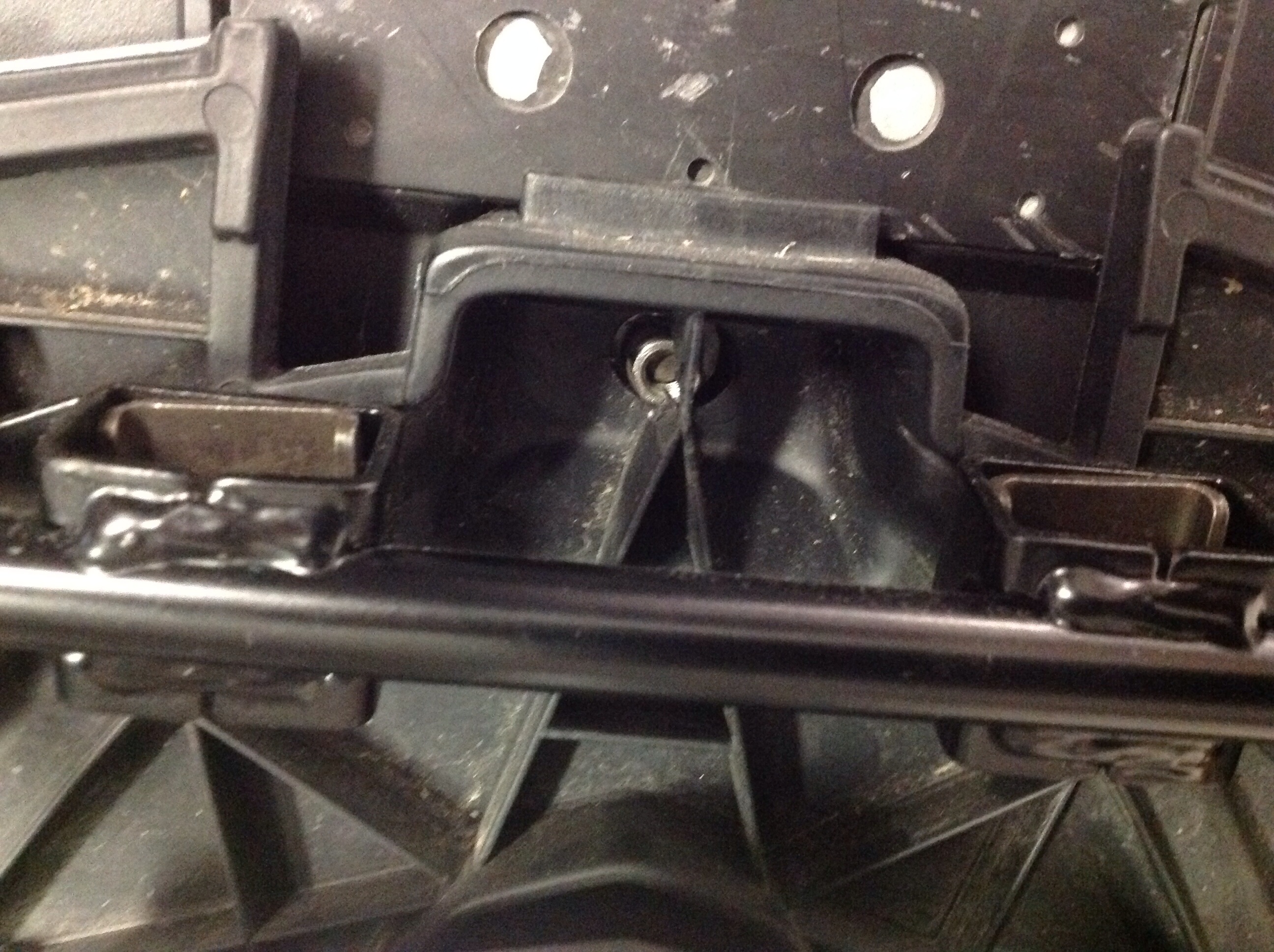

Ich hab´da auch mal was gebastelt......
Gruss hebi

Hallo Mario,
bei den beiden Topcases, die ich oben im Beitrag #4 gezeigt habe, bin ich mir ziemlich sicher, dass es nicht passt,
weil dieser Doppelbügel definitiv dicker ist als der einfache Bügel. Ich hatte beide TC's zu Hause, und habe alles probiert!
Es scheint da von BMW aber noch diese Zwischenlösung gegeben zu haben:
Dieses Topcase hat zwar diesen zusätzlichen Bolzen, aber in Verbindung mit dem einfachen Bügel.
Hier kann ich mir vorstellen, dass es auf die älter Adapterplatte passt, wenn man das fehlende Loch bohrt.

Boogieman
Bild ist von mir! Hier handelt es sich um das "Ur-Topcase" aus 2005 welches 2007 mit einem neuen Unterteil versehen wurde. Bei der ersten Ausführung kam es zu Rissbildungen. Das neue Unterteil hat eine zusätzlich Querverstrebung (erkennbar am oberen Rand des Fotos). Bei diesem Topcase wurde die Endurosicherung nachgerüstet, siehe auch mein Beitrag 2.
Es passt somit auch auf die neue Adapterplatte!

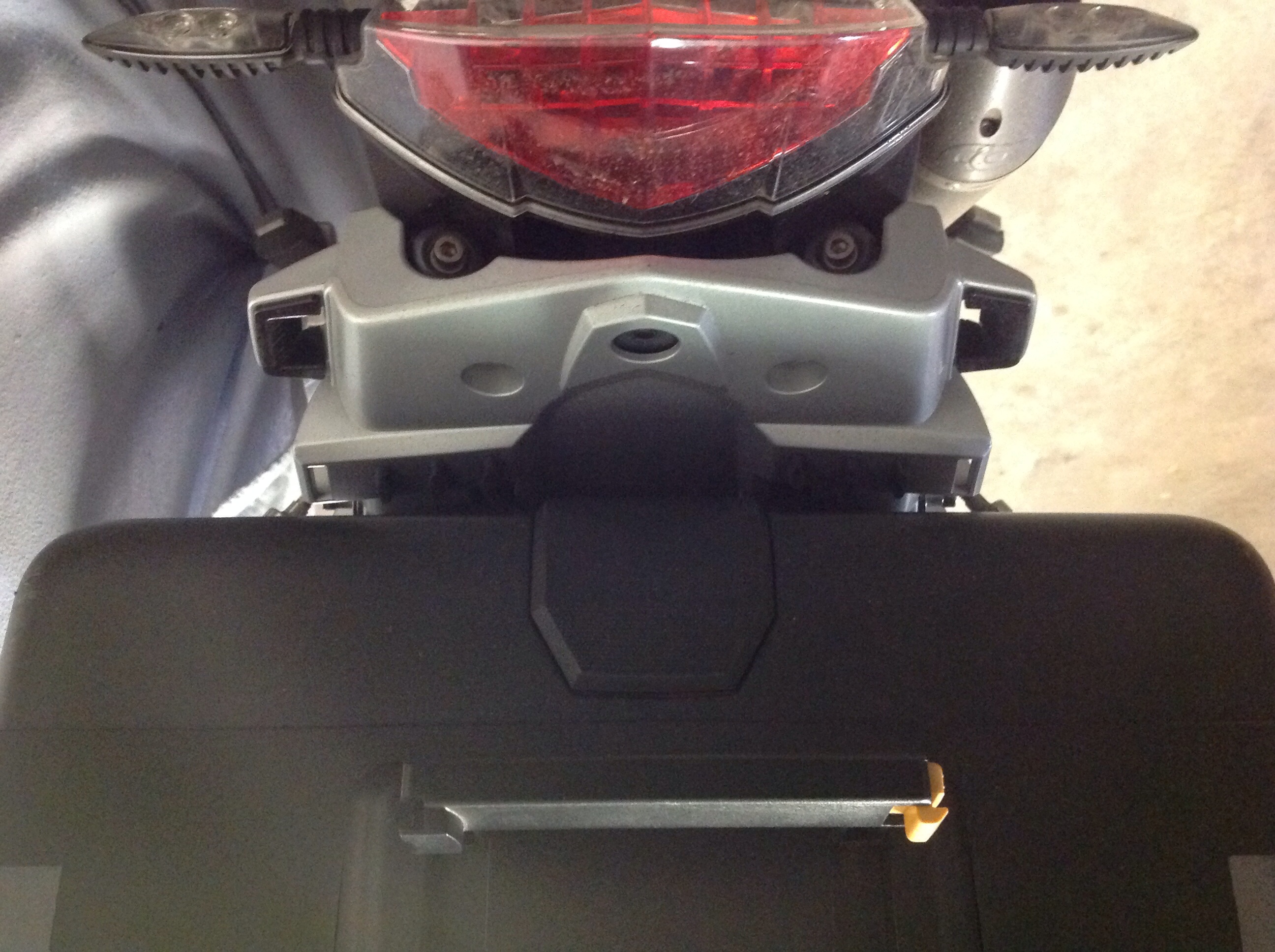

Hallo Barni,
entweder habe ich dich falsch verstanden, ob ich habe eine exklusive BMW-Sonderlösung.
ich bin gerade von einem sehr schönen eifelwochenendtour zurück gekommen und extra nur für dich noch einmal runter in die Garage gegangen!
also ich habe beide bzw. 2 TC-Adapterhalter.
eine - nach deinen oberen Bildern muss es die ältere sein -habe ich auf dem UFO montiert.
die neuere -lt. Deinen Bilder - auf dem Soziaplatz.
auf dem Bild ist der aktuelle Zustand
Dann alte Platte mit neuem TC
Geht hat also bei mir, oder?

Also ich muss den alten Beitrag mal rauskramen. Ich habe mir nun für meine 09er eine Platte und separat ein TC zugelegt. Mir war bis dato die "Endurosicherung" nicht bekannt und habe beim Erwerb natürlich nicht darauf geachtet. Jetzt habe ich den verstärkten Koffer hier und die alte Halterung. Passen tut alle und durch die zwei unterschiedlichen Modelle sogar im schlossbereich sehr stramm. Ohne Spiel. Jetzt stellt sich mir die Frage ob ich die Platte mit dem fehlenden Loch einfach nutzen soll, oder besser auf die überarbeitete Variante zurück greifen muss? Fährt hier noch jemand mit der Kombination und kann mir sagen ob das so hält?
Gruß ich.
Gast39385
naja, der stramme Sitz wird halt dadurch entstehen, in dem die Endurosicherung gegen die Platte drückt. Ob das auf Dauer was ausmacht, hmm? Ist halt viel Kunststoff im Spiel. Ich persönlich würde entweder auf die überarbeitete Version umsteigen (gibt es immer wieder mal günstig in EBAY) oder in die vorhandene Grundplatte einfach ein Loch bohren, wie von Wuppertal beschrieben.
Gruss
Klaus
Zony
Zony
29.10.2015
327
1200 GS 2009, 1200 GS 2018
Die Endurosicherung habe ich natürlich ausgebaut. Die Materialstärke vom "schnapper" beträgt genau 5mm. Die Öffnung in der Platte hat 5,5. Die Tiefe sollte auch langen. Ich nehme an das die Spannung durch die zusätzlich Gummipuffer am TC kommen. Vielleicht finde ich morgen nochmal Zeit zum schauen. Aber danke schön mal für die schnelle Antwort.
Gesendet vom Klo...
Gast39385
in dem Fall würde ich nichts machen und es so lassen. Ausser Du hoppelst mit dem TC im Gelände herum.
