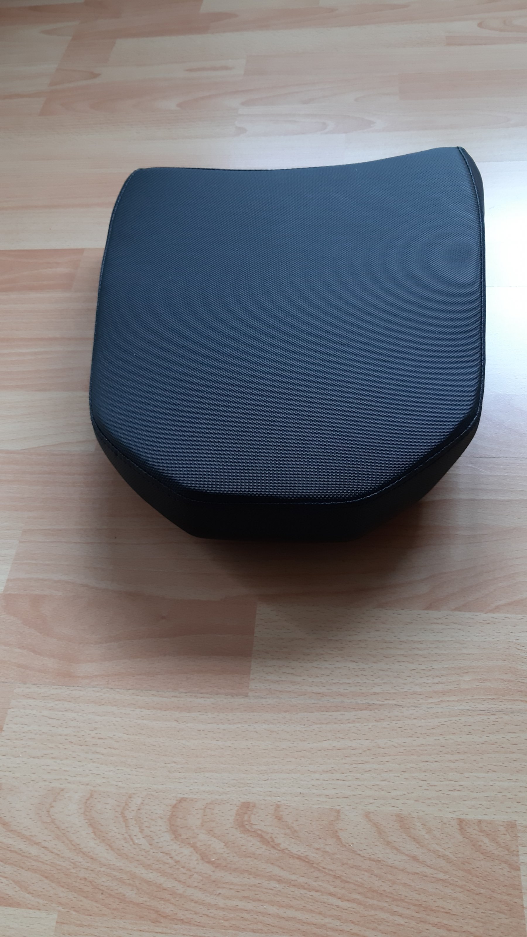

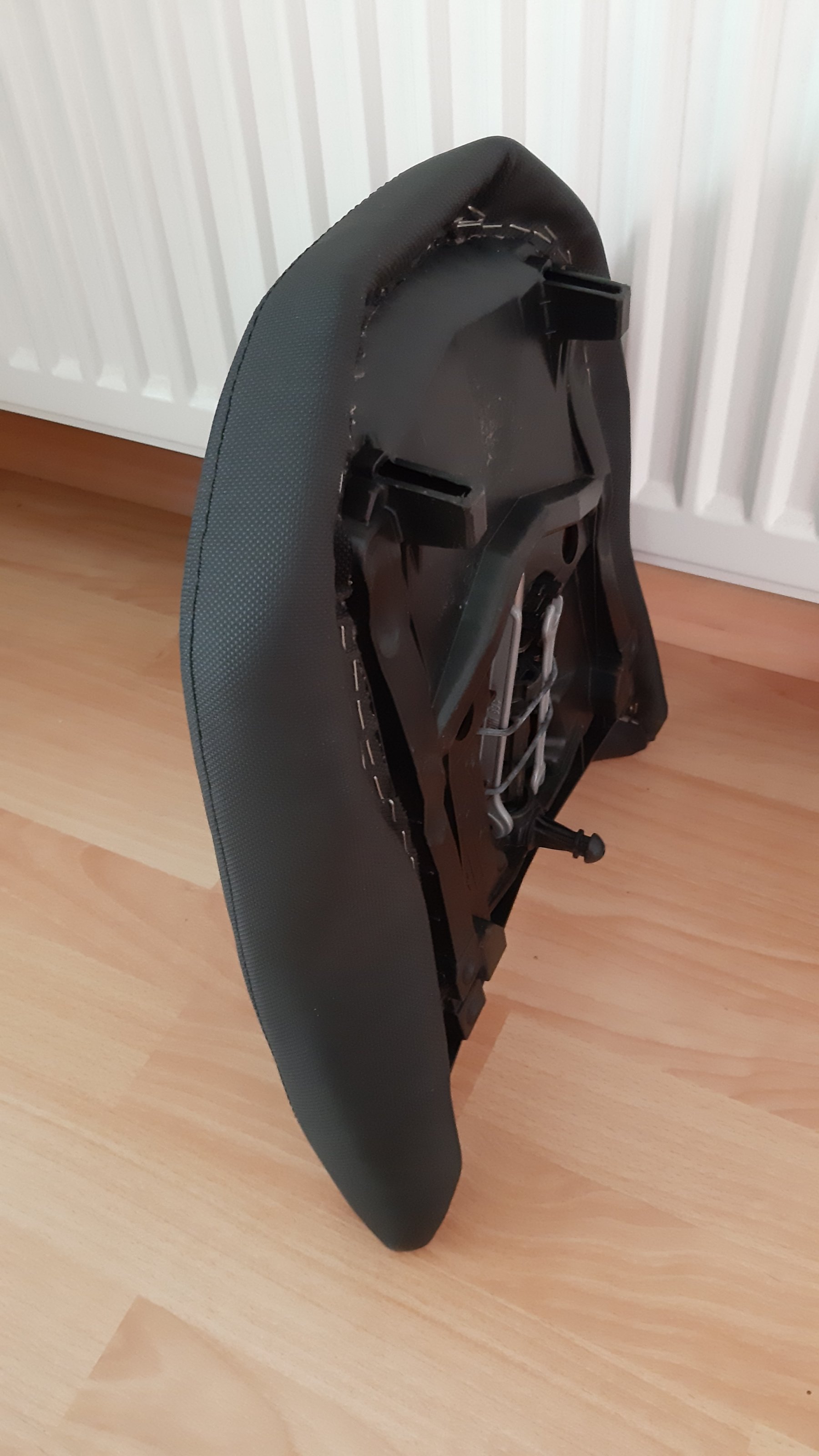

Hallo allerseits,
ich habe einen gebrauchten Rücksitz gekauft und abgepolstert. Ist extrem praktisch und sieht gut aus.
Höhe etwa 7 - 8 cm. Gepäckrolle drauf, mit rockstraps befestigt - fertig.

ich habe einen gebrauchten Rücksitz gekauft und abgepolstert. Ist extrem praktisch und sieht gut aus. Höhe etwa 7 - 8 cm.
Ja das ist auch eine gute Idee, damit könnte ausnahmsweise auch ein/e Sozius/a mitgenommen werden. Die beklagt sich dann aber bald das es unbequem ist und wird nicht wieder fragen ob er/sie mitkommen darf.
Somit wäre auch dieses Problem gelöst... :giggle:

SardGS - völlig korrekt mit der Sozia, dem Sozius. Du siehst, alles grundlegend analysiert!

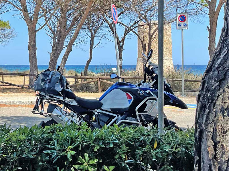

ich habe zwar nur ne 1100 mit den den Quick Lock Kofferträgern von SW Motech in Kombination mit den Mosko Backcountry aber das funktioniert super.
Mein Spezi hat ne 2016er 1200 Gs und hat die selbe Kombi. Hat dazu noch den Backcountry Duffle Pack.
Ist damit sehr zufrieden. Foto ist ohne Duffle Pack.
Für das Duffle Pack muss man auch die Soziussitzbank nicht runter machen.
Die Moskoprodukte sind superstabil, wasserdicht und absolut wertig. Mein Spezi und ich sind absolut zufrieden und würden sie sofort wieder kaufen.
Dank Dir vielmals, genau sowas wollte ich wissen!
Ja das MOSKO Dufflepack kommt dann noch oben drauf, das ist der Plan.
Ich mache aber die Tasche oben meistens längs drauf, dafür gibt es zwei Gründe:
1° Die Tasche dient mir als Rückenlehne was auf langen Fahrten angenehm sein kann:
2° mit der Tasche längs auf dem Sitz - oder eben der Soziusgepäckbrücke) hab ich Zugriff auf die Seitentaschen wenn ich trotz genauer Packplanung doch was aus der Seitentasche brauche.
Ich hab mich an dies gewöhnt und das funktioniert für mich als Solofahrer gut so.

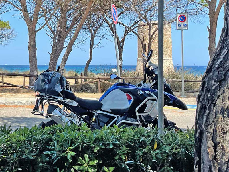

Da ich auch mal die Werkzeugtasche draufschnallen hätt ich die lieber auf einer robusten Platte als auf dem empfindlicheren Sitz.
Auf dem Foto ist die Werkzeugtasche zum Schutz der Sitzbank der Miet-Q noch in einer Tasche, ich hätte aber gerne sowas wo das etwas ordentlicher und sichere aussieht.
Ich brauch die Tasche auch damit ich auf Sardinien die Motorradklamotten verstauen kann wenn ich länger nicht am fahren (oder in dem Fall am Boot was reparieren/installieren) bin. Ich fahr da mit Funktionsshirt und Surfershorts unter dem Rally Anzug, so muss ich nur Schuhe und den Rally ausziehen um an den Strand zu latschen.
Daher will ich auch die Taschen, die sind einfacher zu beladen als die Koffer.
