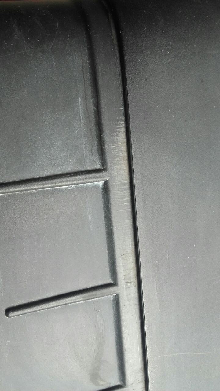

Hier kann man übrigens sehen, welche Kratzer gemeint sind und dass sie die Gleitfähigkeit mindern, auch. Da hilft kein Polieren.

Mit Teflonband bekleben ist garnicht so einfach, weil das Klebeband an dem Teflon nicht haftet. :cool:
N
nordmann1
25.02.2013
1.101
Schleswig-Holstein
R1200GS
Jedes Band würde sich sofort lösen, bzw. "verkrummpeln" und auseinanderbauen müsste man den Koffer dazu auch. Dann kann man besser die Gleitfläche glätten und alles läuft wieder wie im Originalzustand, in dem die Varios übrigens komplett frei von Schmiermitteln sind.
