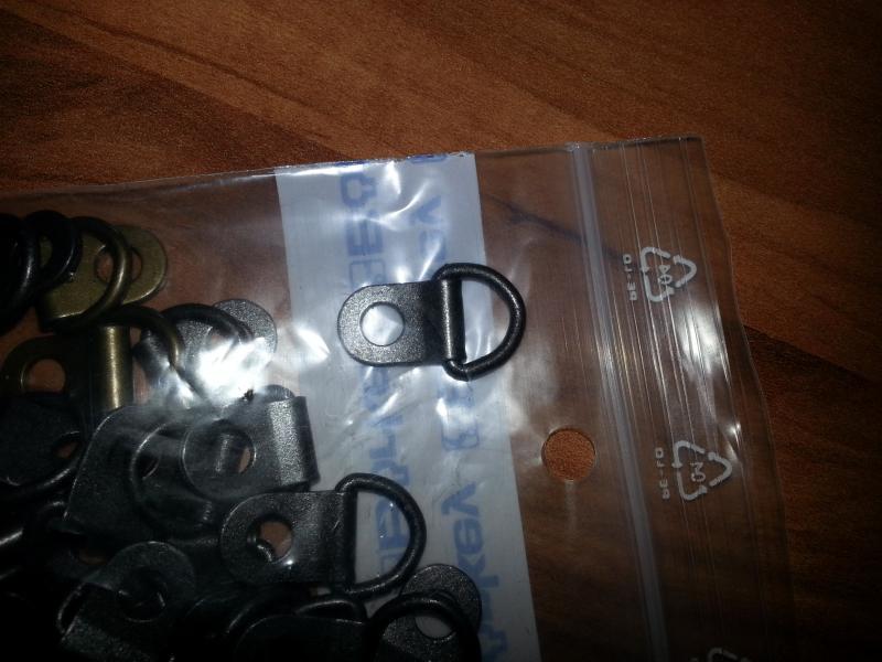

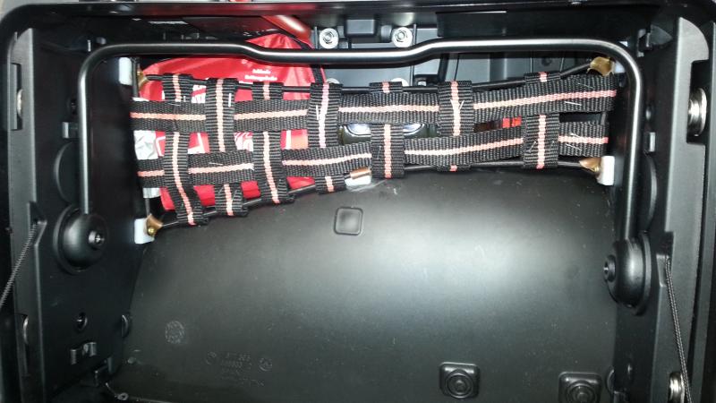

Die Anschraubböcke sind totaler mist, die hatte ich auch. Das Problem ist das das Gummiseil rutschen muss so das sich der Druck verteilt und das tut es bei diesen Böcken nicht da das Gummi eingespannt wird. Wenn man dann am Gummi zieht um zb etwas dahinter zu stecken dann kann man nur diese Seite dehnen und das ist zu wenig und wenn es wirklich nach rutscht weil man kräftig zieht dann rutschtst von alleine nicht mehr zurück. bei den anderen Ösen da rutscht das Gummi nach. siehe Bild.

Und warum nutzt dafür meine Bilder und nicht deine eigenen?
Hatte gerade keinen Foto zur Hand, also habe ich kurz deine Bildchen hierher kopiert (sorry, tut mir echt leid!!!), weil man auf deinen Bildern das ganze super sieht!!!

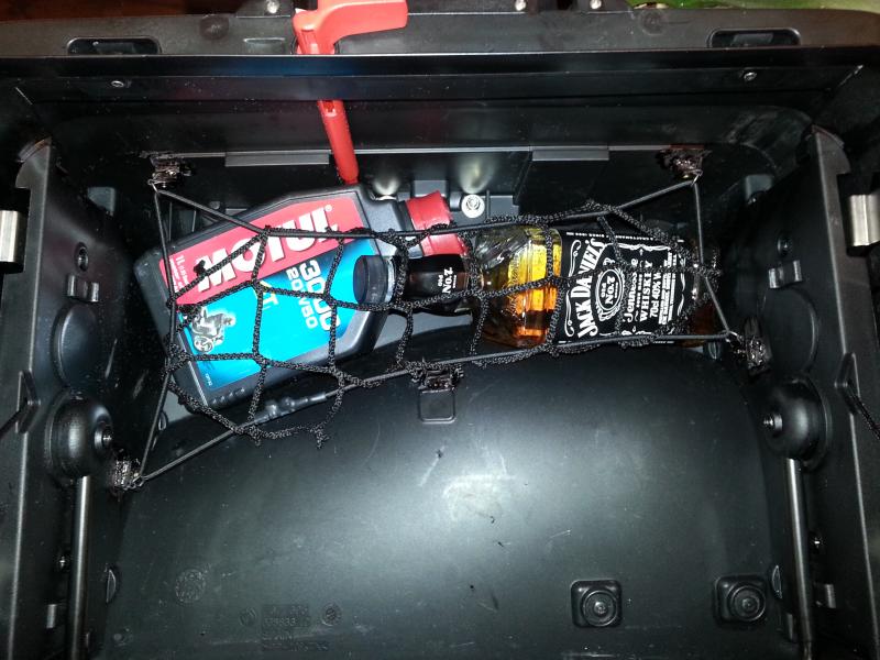

Hallo Marc,
eine wirklich saubere Lösung! Wenn Du die Teile-Nr. von Mercedes hast, wäre ich Dir dankbar!
Teile-Nr. B6 7 65 0000, Preis incl. Befestigungsteile 10,92 €.

Hallo Marc,
was für Klebehalter hast du zum befestigen des Netzes benutzt.
Gibt es evtl. auch eine Quelle?

Hatte das Problem auch. So viel Platz den man eigentlich sinnvoll nutzen könnte - die Lösung des Problems.. (Danke Ritsch!) :daumen-hoch:
Dahinter passen jetzt Erste-Hilfe-Set, 20ml Oel und Reifenflickzeug!

Hallo Marc,
Vielen Dank.
Franz
Das sind die ganz normalen Schraubclips, die bei Mercedes mit dabei sind, einfach mit Schleifpapier ein bisschen angerauht und auch am Koffer die Klebestelle angerauht, dann mit UHU plus 2K-Kleber endfest eingeklebt. Mit dem Fön ein bisschen die Klebestelle warm gemacht, dann hält das ganze (ca. 5-10 min.) Richtig fest ist das ganze nach 72 Std. Muss glaube ich heute mittag mal ein paar Bilder machen, wie das ganze aussieht.
