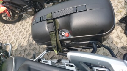

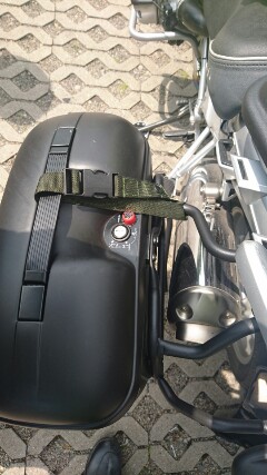

Noch eine Variante (ist zwar kein Variokoffer, aber eine GS):
Mit Riemen und Fastex-Schnellverschlus:

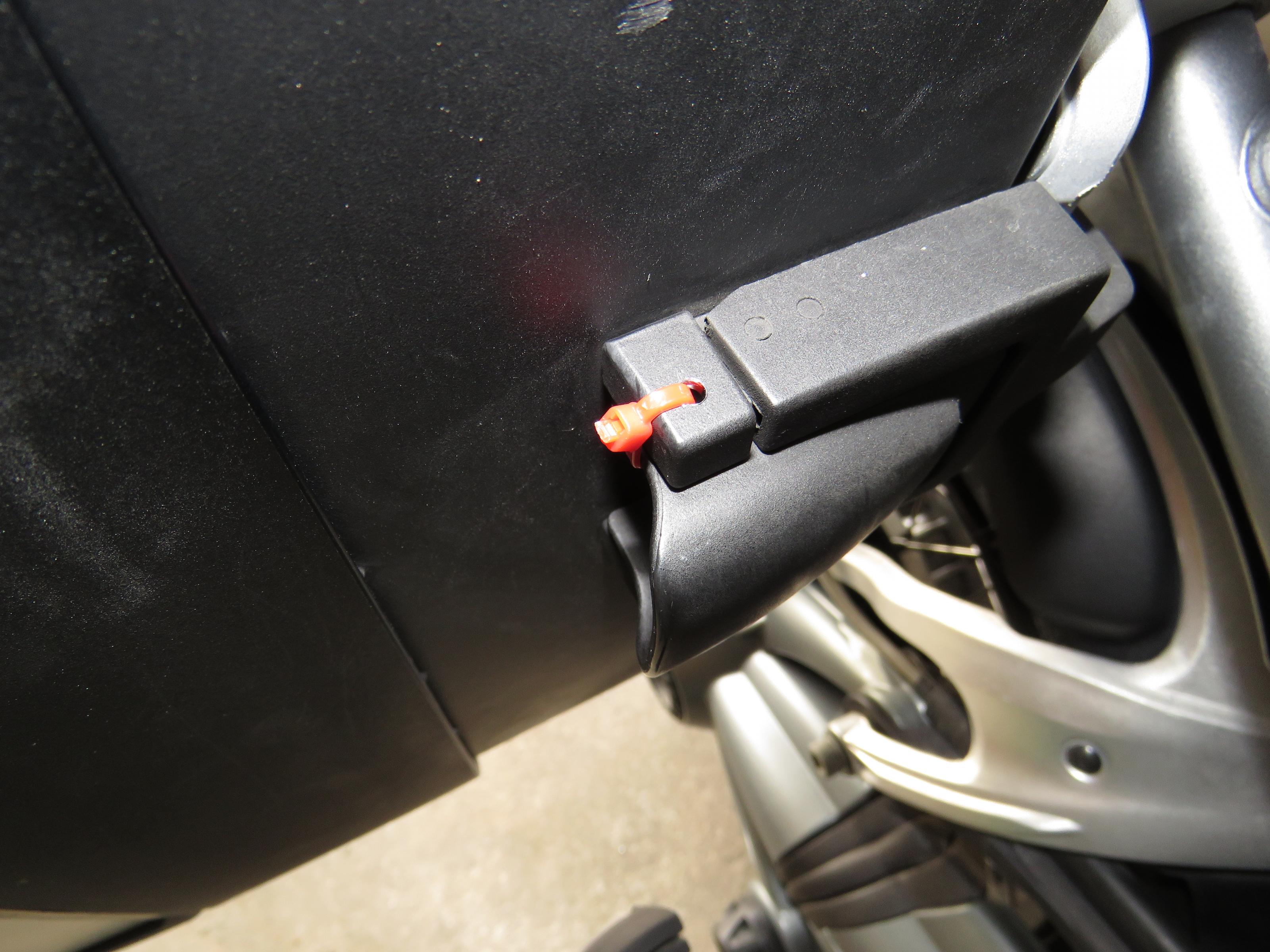

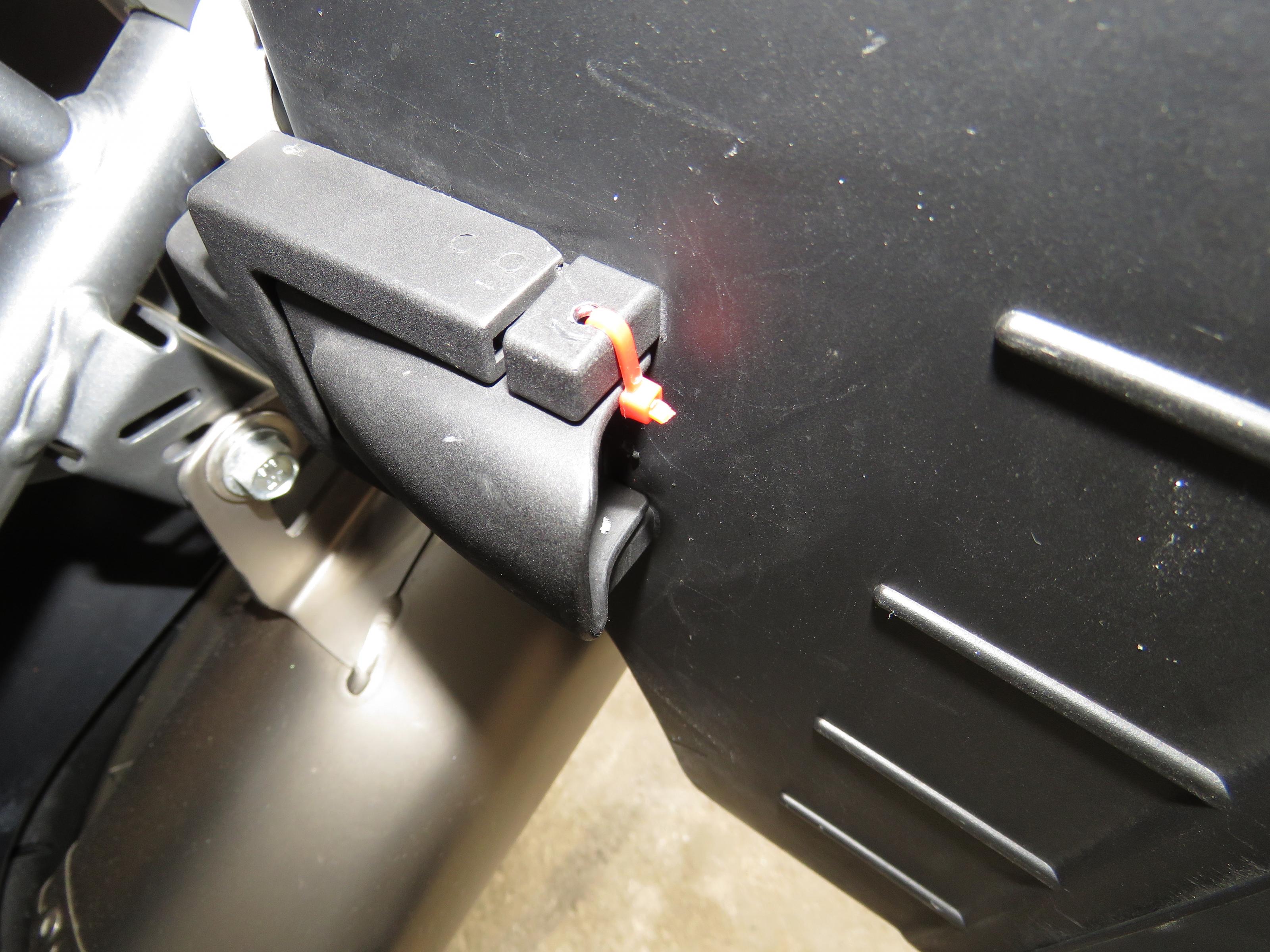

Zwar keine Sicherung im eigentlichen Sinn, aber der seitliche Bügel kann
so nicht aus Versehen geöffnet werden, 3 mm Loch und ein kleiner Kabelbinder.......

Gute Idee. Mit nem Splint evtl. auch schneller demontierbar.
Aber mal ne Frage: Ist der Bügel schonmal von allein aufgegangen? Bei mir noch nicht, aber das will ja nichts heißen.

Von allein ist er bei mir auch nicht aufgegangen, meine Sozia hingegen hat den Bügel versehentlich beim auf- oder
absteigen auch schon aufgemacht. So sollte das nicht mehr passieren, und der Aufwand ist minimal.
