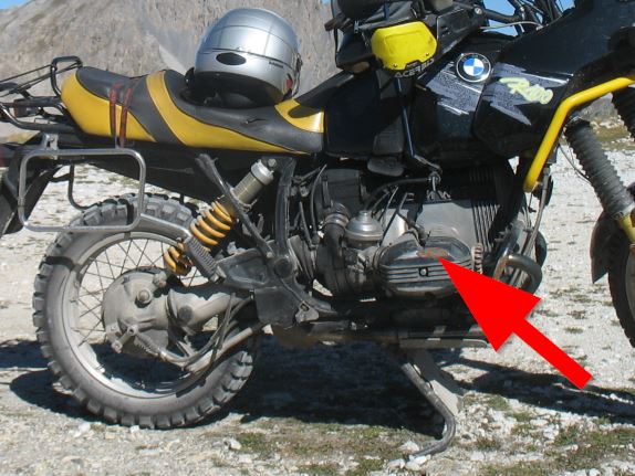

Ich komm nochmal auf Deine Frage zurück...
Auf dem Bild siehst Du meine R 80 ST. Sie wurde von einer Autolackiererei lackiert, Metalise mit Klarlack ohne besonderen hitzeresistenten Lack. Ist schon lange her, aber ich glaube ich hab da nie eine Temp. über 80 Grad gemessen. Und die Ventildeckel haben auch nie auf die Temperatur reagiert. ( vergilben..abblättern usw.).
Um was ich mir mehr sorgen machen würde ist das gespachtelte Loch.

Auf dem Bild siehst Du meine R 80 ST. Ist schon lange her, aber ich glaube ich hab da nie eine Temp. über 80 Grad gemessen.
Ich hab eine R75/7 mit Oelthermometer und Oelkuehler. Stehe ich mal irgendwo laengere Zeit im Stau so geht das durchaus schon mal bis auf 150Grad hoch. Das ist allerdings die Aussnahme und da werde ich dann langsam nervoes. :cold:
Ansonsten stimme ich dir zu, das da ein gespachteltes Loch lange haelt glaube ich auch nicht. Zum einen sind 120 bis 150Grad auch so die Obergrenzen der meisten Kunstharze, aber vermutlich noch schlimmer, der Ausdehnungskoeffizient von Alu wird sich deutlich unterscheiden. Und in aller kleinsten Rissen hat man dann ja sofort Oel drin. Sowas wuerde ich vielleicht im Urlaub machen um danach noch nach Hause zu kommen, aber niemals als Dauerloesung.
