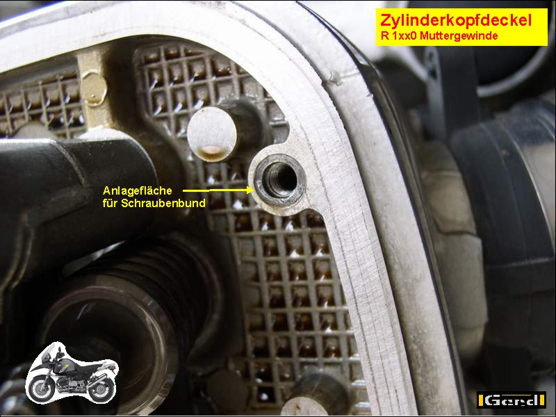

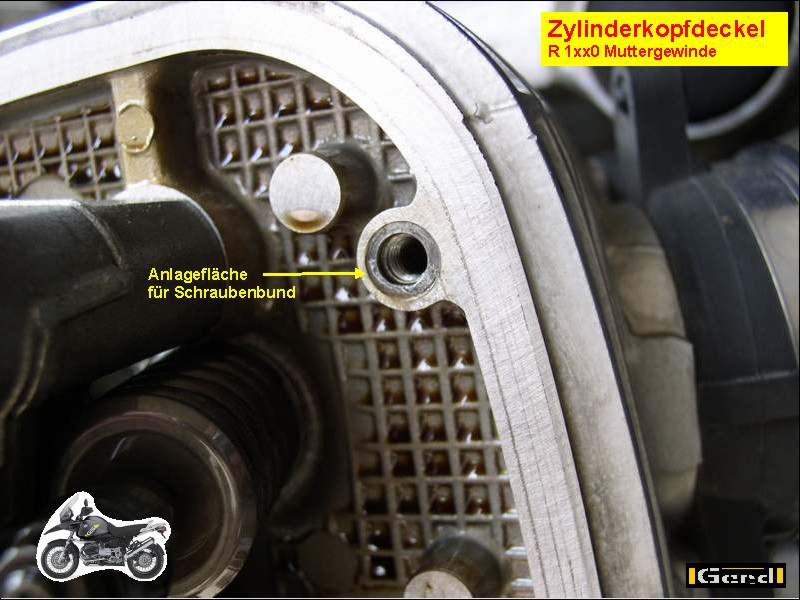

Achtung! Serienmässig sind da Gewindebuchsen verbaut. Bei mir kam eine raus als ich den Deckel abnahm... Gereinigt und wieder mit Locktide eingeklebt. Von Heli in so einer Buchse halte ich nichts. Versuche lieber einmal das Ding rauszudrehen und durch eine neue Gewindebuchse zu ersetzen.
Das Gewinde iss eh hin. Da kann man ruhig mal mit was seitlich Scharfem probieren das Ding raus zu kriegen und original zu ersetzen.
Vielleicht mit nem Dreikantschaber oder einem seitlich geschärftem Schlitzschraubendreher, oder was einem sonst noch so einfällt.
Hier sieht man wie es ausschaut, kann man rausdrehen, nennt sich glaub ich, Ensat-Einsatz

Schaut doch einfach mal auf dem Foto in meinem Beitrag#13. Da sieht man ja die Buchsen ganz deutlich. In dem Aluguss hält ja sonst nix. Laut befreundeter Techniker sind solche Buchsen immer geschraubt. Gepresst würde da nicht halten. Also bei der nächsten Ventilspielkontrolle einfach mal gucken. Falls defekt den ganzen Einsatz wechseln. Helies braucht man nicht.

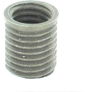

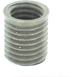

Ausgebaut sieht das Teil etwa so aus:

Ich weiss nicht nach was du gesucht hast, aber mit "Zylinderkopf R1200" finde ich nichts dergleichen.
Auch nicht mit dem Zusatz Gewinde, Gewindeeinsatz oder Ensat.
Zudem wäre dann noch zu klären, ob der Kopf im Serienzustand ist, oder schon repariert wurde ...
Oder meinst du nur den Abdruck des Schraubenbunds am Zylinderkopf?
Edit:
Meine 1150er und 1200er haben definitiv keine Einsätze an der Stelle.

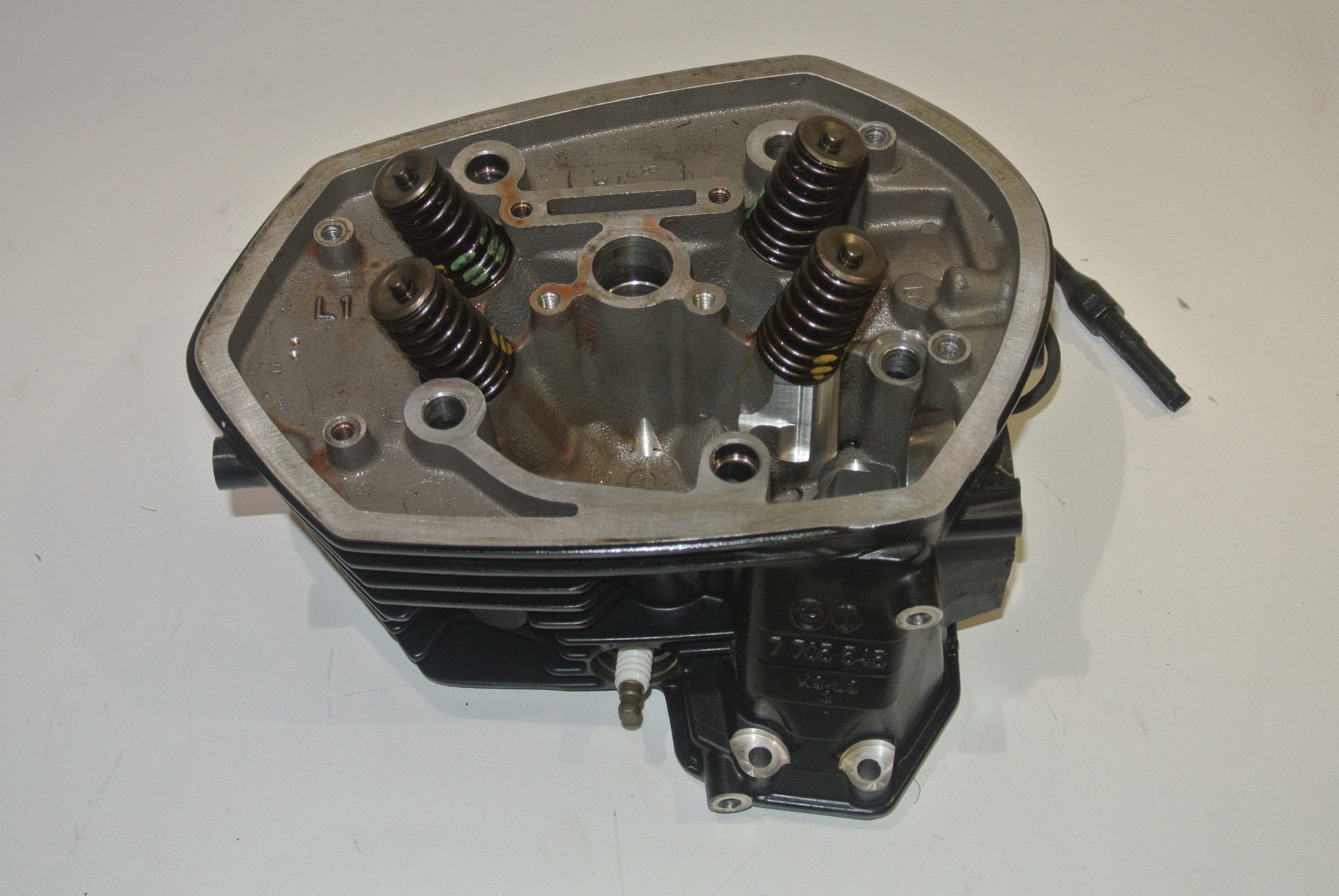

Klick mal drauf. 1900-er Auflösung, 4x Buchse, nix repariert.
